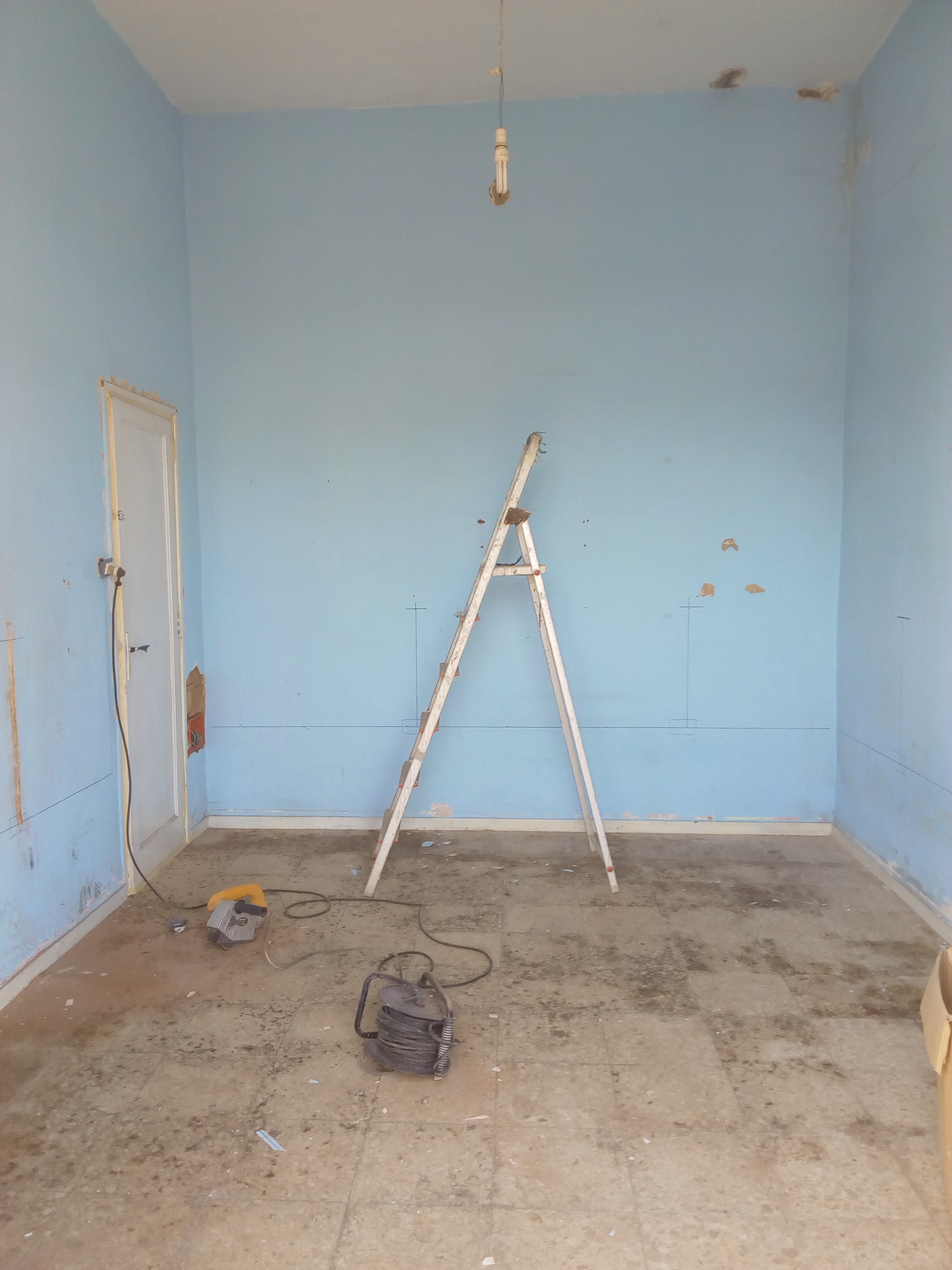

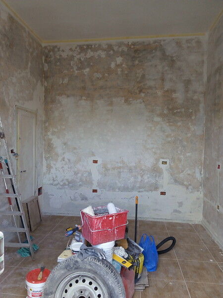

El aspecto inicial, después de sacar los trastos que tenía amontonados ahí era este:

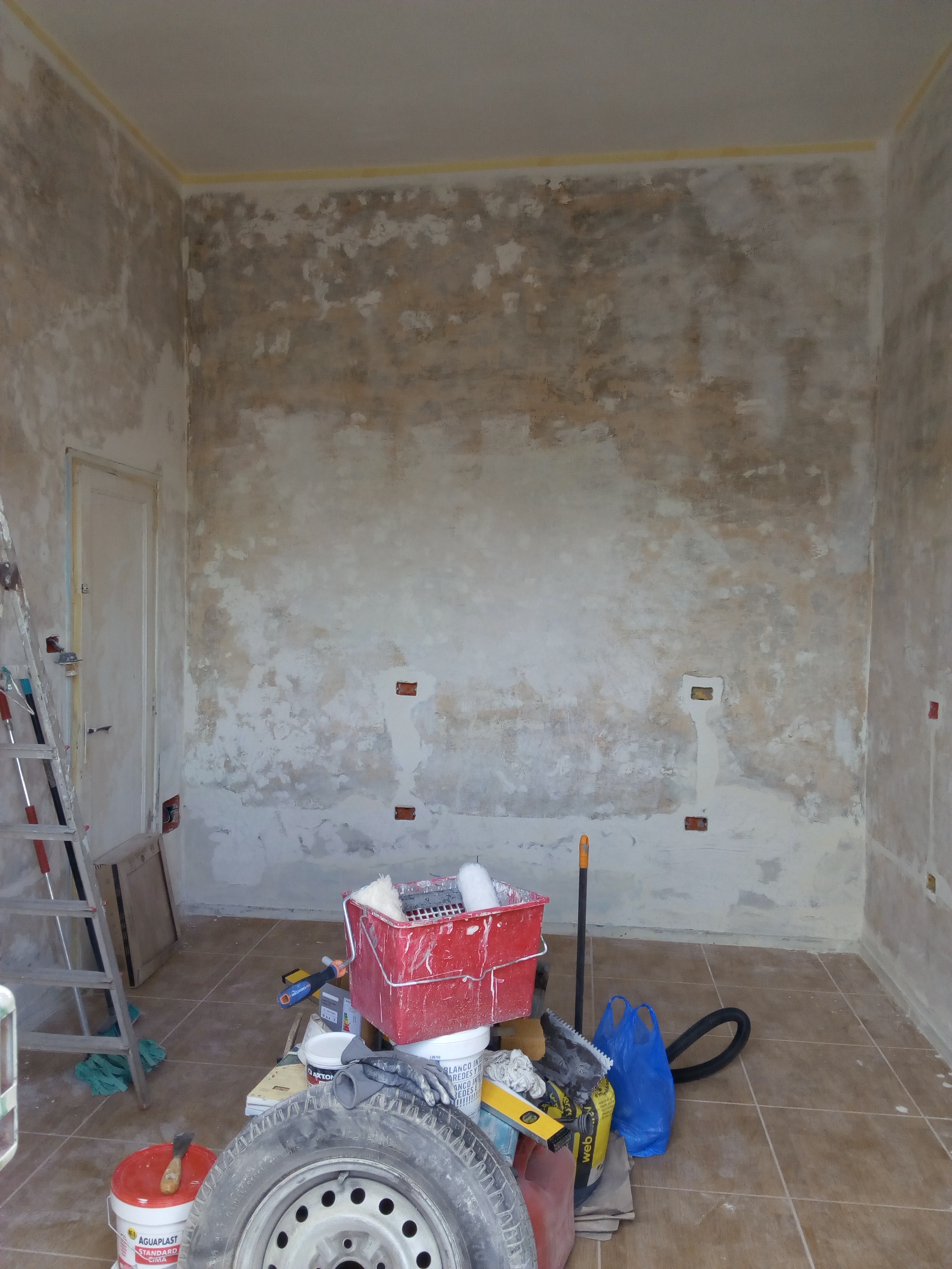

La pintura azul de las paredes estaba muy deteriorada (aunque no se aprecia en la foto) y había que retirarla y sanear la pared. También era necesario ranurar para poner enchufes, ya que sólo había uno al lado de la puerta. El piso como ven estaba muy estropeado y decidí ponerlo nuevo y también había que reparar algún roto en el techo. Tras unos días de trabajo (lo fui haciendo a ratos cuando tenía tiempo), quedó así:
La rueda de coche es que no tenía dónde meterla y me acompañó durante toda la pequeña reforma jajaja!
Luego tocó lijar y pintar las paredes. Se llevó unas cuantas la manos entre fondo para homogeneizar un poco el color, pintura clara encima como primera mano y pintura definitiva. Entre manos también fui empastando algún que otro defecto que no se apreciaba bien hasta después de haber pintado. Después de esas tareas este fue el resultado:

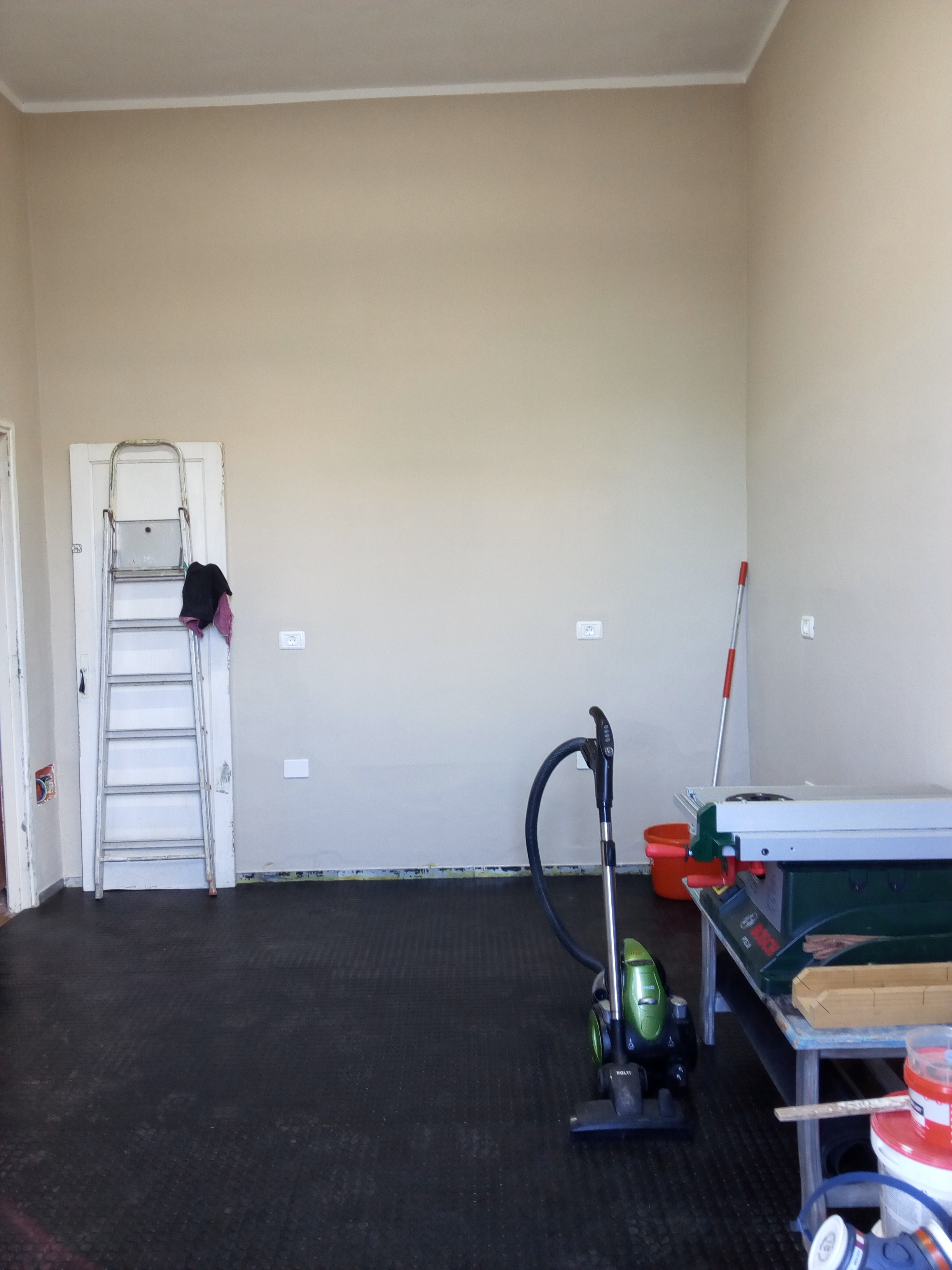

El piso, a pesar de que me gustaba así, no era lo mejor para un taller porque con el trajín de maderas y herramientas se podía romper con facilidad, así que decidí poner un suelo de goma para protegerlo y para estar más cómodo trabajando. Necesitaba un pavimento de batalla! Finalmente, quedó así:

Pues te está quedando muy bien ¿qué medidas tiene? ¿Tienes ventanas?
Va tomando otro aspecto sí :blush:
Tiene 3 x 4 metros. No es mucho, pero bien organizado podré aprovechar bien el espacio.
Las fotos están tomadas desde otra puerta que da al exterior y que tiene una pequeña ventana abatible encima, aunque no es suficiente para ventilar adecuadamente.
Más adelante quiero incorporar un purificador de aire que pueda colocar en altura para que no me ocupe sitio.

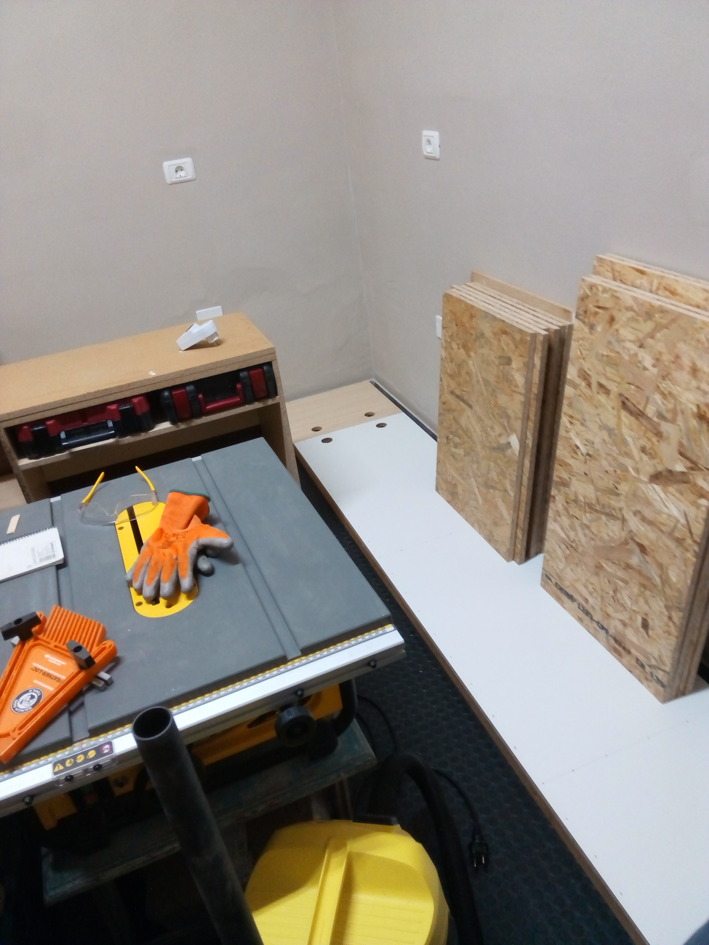

Por ahora seguiré con los módulos de la parte baja para empezar a meter cosas e ir despejando un poco, aunque voy despacio porque me falta tiempo. Luego seguiré con la bancada para la sierra de mesa y el banco de trabajo.
Ahora mismo tengo dos burras sobre las que he puesto una puerta gigante de melamina (2,80 x 0,80 mt) que retiraron de un centro educativo y que iba a ir a la basura. Me ocupa demasiado espacio, pero por ahora me va sirviendo como mesa de trabajo y más adelante la aprovecharé como materia prima para algún proyecto :blush:

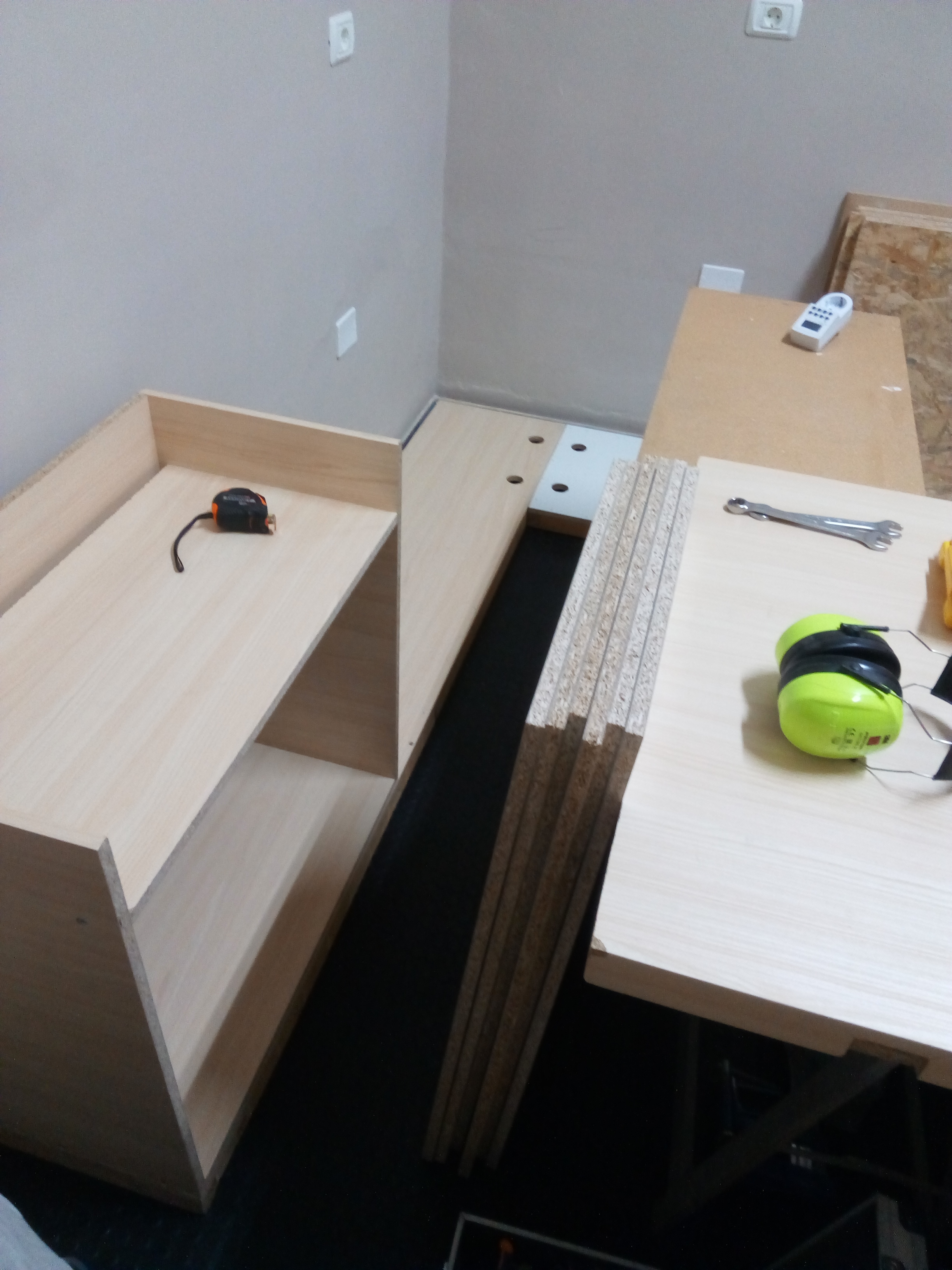

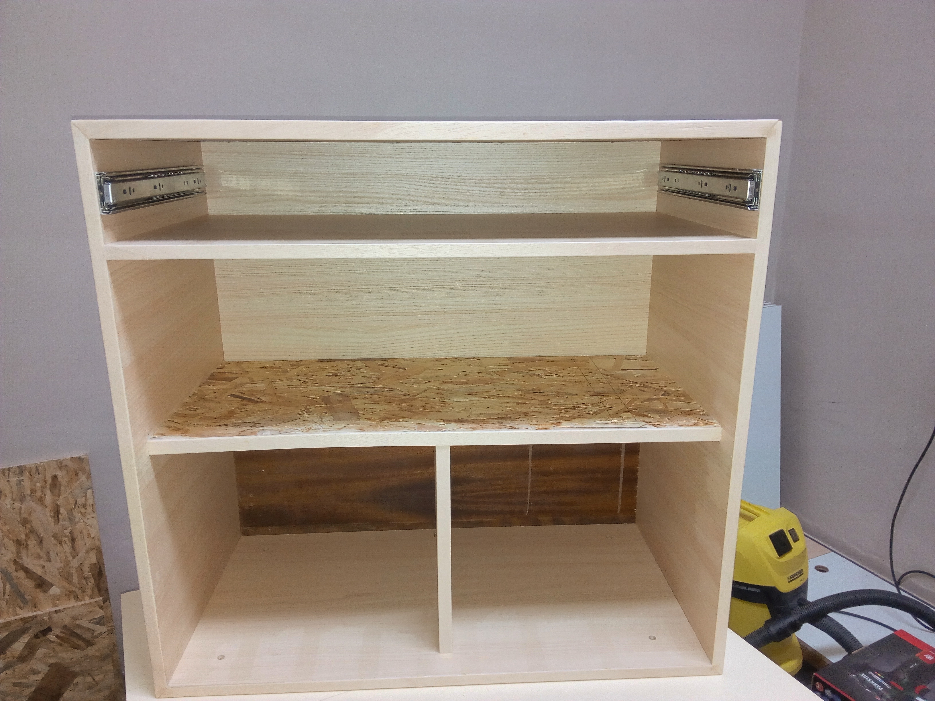

Son las bases para los módulos de los muebles de taller. También se ven dos de los módulos en proceso de construcción:
En la siguiente uno de los módulos casi acabado, a falta de las puertas y la gaveta, pero eso lo haré al final cuando tenga todos los módulos acabados. Son cinco y tengo dos, así que aún me queda algo de trabajo :sweat_smile:

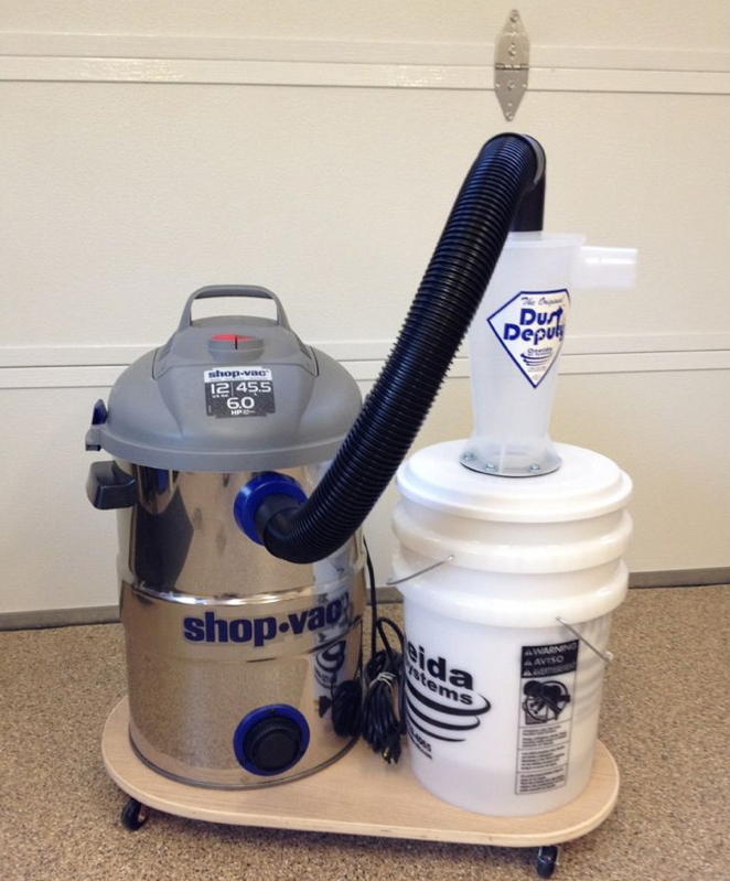

Sobre aspiradores no se ha hablado, qué tenéis vosotros?
Pues el mio es un Cevik (enlace 1), no lo elegí yo, me lo regalaron pero estoy contento con el. Ya que al cortar o fresar madera tipo DM el polvo es muy sucio, he decidido hacerle un colector con un ciclon (enlaece 2) para que gran parte de la suciedad quede ahi y no tener que estar soplando el interior de la aspiradora tan amenudo con el compresor para que no pierda succión.

cuando le tenga todo me haré de los tubos y montare el sistema. Quiero hacer algo asi:
