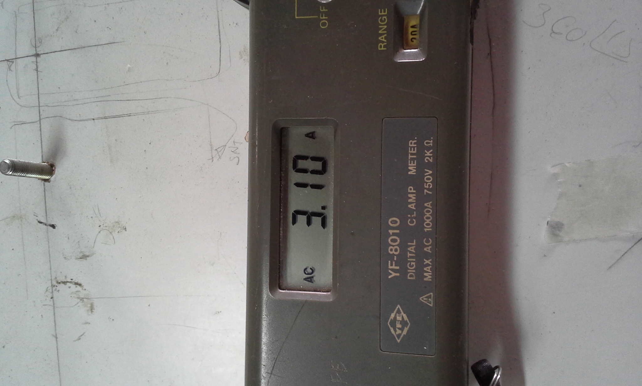

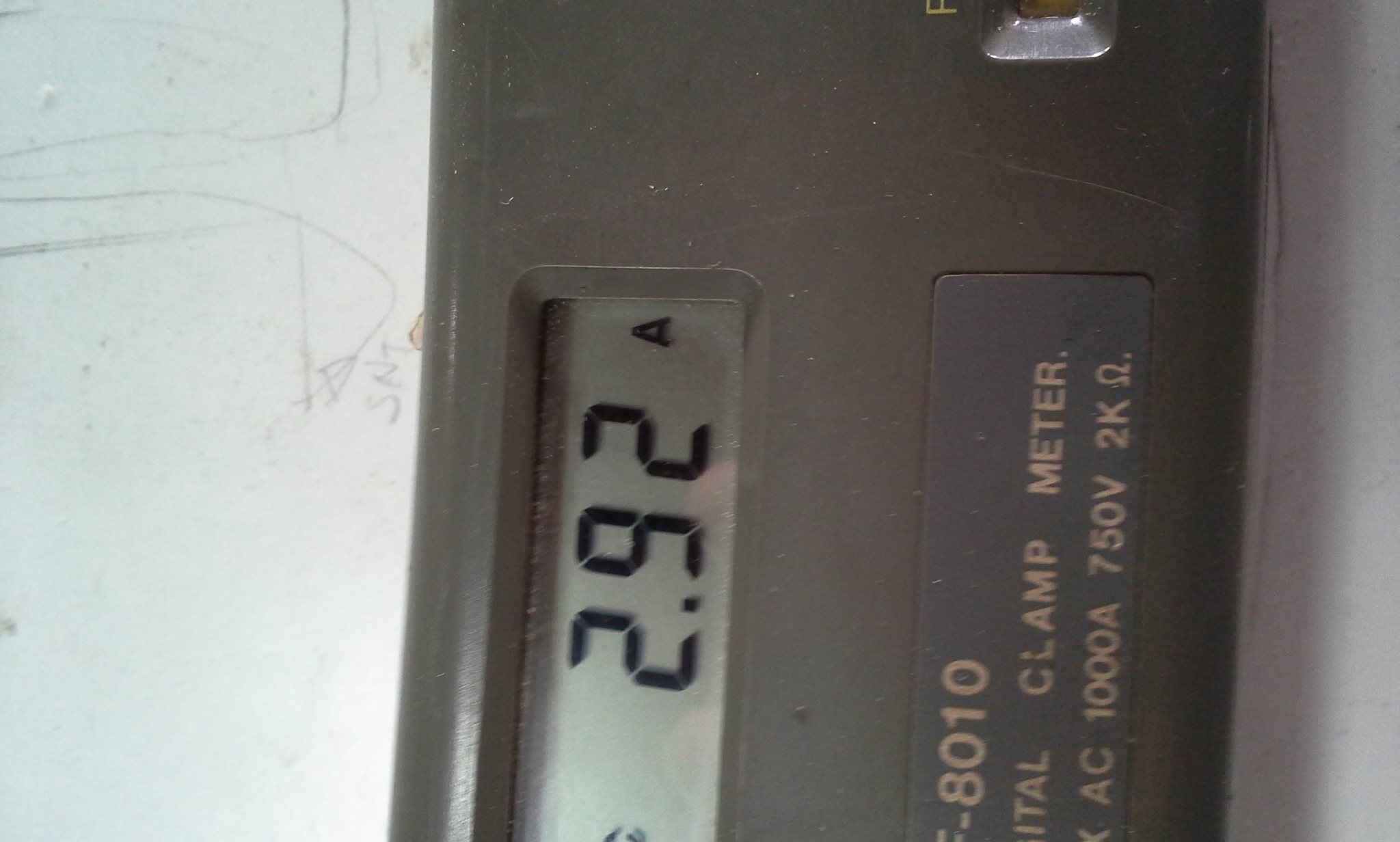

Puedes ver el amperimetro con funcionamiento normal consume 3.10 amp. y con la boca de aspiracion tapada con la mano 2.92 amp.

Lo del amperimetro significa que el consumo es mas bajo atascado que sin atascar, el motor atascado se esfuerza menos,se calienta menos,por lo tanto no afecta a su vida.
