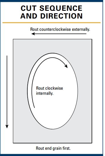

[attachment=0]Router direction.jpg[/attachment]
Esperamos tus primeras experiencias :thumbup:[/quote]
Ésa misma del enlace es!, tal cual se ve ahí :slight_smile:
Gracias por el dibujito con el sentido de corte de las fresas jad!, lo tendré en cuenta en mis primeras pruebas :thumbup:
Como aún no tengo fresas, en principio compraré unas con vástago de 8mm. Al manual le eché un vistazo rápido, pero lo miraré con algo más de detenimiento el fin de semana a ver si dice algo con respecto a la velocidad. No obstante, probaré con todas ellas y distintas velocidades de avance para ir cogiéndole el tranquillo y no quemar la madera.
Gracias otra vez por el dibujito del sentido de giro jad, que ya se me había olvidado que debo tenerlo en cuenta…, así que tal vez no me haya venido mal no tener ninguna fresa para probar… jajaja!

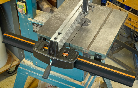

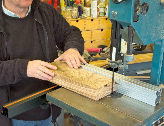

[attachment=2]Captura de pantalla 2016-11-05 a las 21.46.28.png[/attachment]
[attachment=1]Captura de pantalla 2016-11-05 a las 21.48.05.png[/attachment]

[attachment=0]Captura de pantalla 2016-11-05 a las 21.59.15.png[/attachment]
