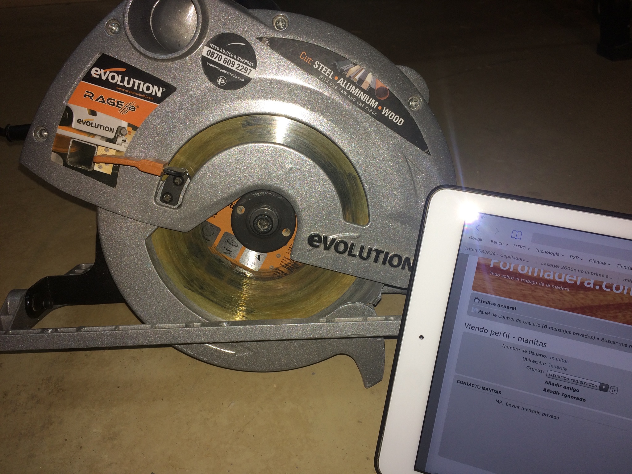

Pues a ver qué decido. La ingletadora la quiero para cortar tablas de palets a 90º, me parece mucho más rápida y cómoda que la sierra de mesa, con la versatilidad de poder hacer cortes a inglete si fuera necesario. Lo de que sea telescópica es simplemente por aumentar las posibilidades de corte, porque en realidad, para las maderas de los palets con una normal ya me valdría.
Por otro lado, también pienso que si me decido por la sierra de mesa, la circular se quedará ahí muerta de risa, porque poco uso creo yo que le daría, en fin, mareando la perdiz… jajaja!

Por tu sierra circular no te preocupes, luego te muestro unas guías de corte que puedes hacer :thumbup:

Yo he trabajado con una sierra e mano de Evolution y he cortado chapa sanwich y chapa de 6 mm de acero sin problemas la construccion de estas sierras nose ve muy refinada y cuando coertas acero son excesivamente ruidosas pero es increible como corta y deja un corte limpio sin rebabas.
Sobre ingletadoras con mesa cualquier marca de las conocidas te dara buenos resultados,y si hacemos patria tenemos marcas muy buenas como Virutex ,o Legna.
Y digo yo… nadie se plantea una maquina combinada como la DeWALT D27107 ,dewalt DW743N;Makia lf 1000 ,o similares no son maquinas baratas pero son maquinas muy polivalentes,tengo una Elektra Beckum kgt 501,para llevarla a trabajar fuera del taller,son maquinas con as capacidad que una ingletadora con el mismo disco y cuando esta en modo sierra de mesa es tan buena como muchas de esas sierras pequeñas que se comercializan.
Buenas, ya por aquí.
Te dije truño la evolution tal vez un poco enconado pero la realidad es que si quieres opiniones no mires en Amazon U.K., mira en USA.
Para empezar el eje, te toca pasar por caja o empezar a usar reductores.
Luego que vienen muy mal ajustadas de fábrica.
Y por último ¿tú ves a alguien en los vídeos de YouTube (de bricolaje) usando una evolution? Verás algunas festool, algunas Milwaukee, muchas dewalt, algunas Bosch, hitachi, Kawasaki…
Sobre los discos para cortar con clavos (casi) todas las casa tienen. Yo esta semana he recibido un disco dewalt 216x30x40 dientes para ingletadora ATB (-5º) y hasta en la caja lo pone… corta clavos. Hablo del disco con borde amarillo de dewalt (que es el que yo he comprado) o la versión equivalente que ya se vendía en Europa, el Dewalt Construction. Seguramente mi disco Bosch best fabricado por Freud en Italia también cortaría los clavos pero ¿con lo que vale? Pues no.
Ahora bien, yo he cortado varías veces hierro con la evolution pero era a caso hecho cortar para perfiles. Yo no cortaría clavos solo por evitarme quitarlos. Un disco evolution corta máximo unos 10 metros lineales de perfil 4 (o 6 mm. no recuerdo), según su publicidad. La realidad es que no creo que de para 10 metros.
Si quieres una ingletadora ya hemos hablado de lo mínimo de calidad, Bosch azul, dewalt o para arriba.
Sobre la sierra pues que mejor que tú para dar tu opinión cuando la recibas. Sería bueno para el foro que hicieras una review para el resto de usuarios.
Haces un corte de 1 metro lineal y nos dices cuantas décimas de diferencia hay entre una punta y la otra… es sencillo, hay más cosas pero esa prueba es muy fácil.
