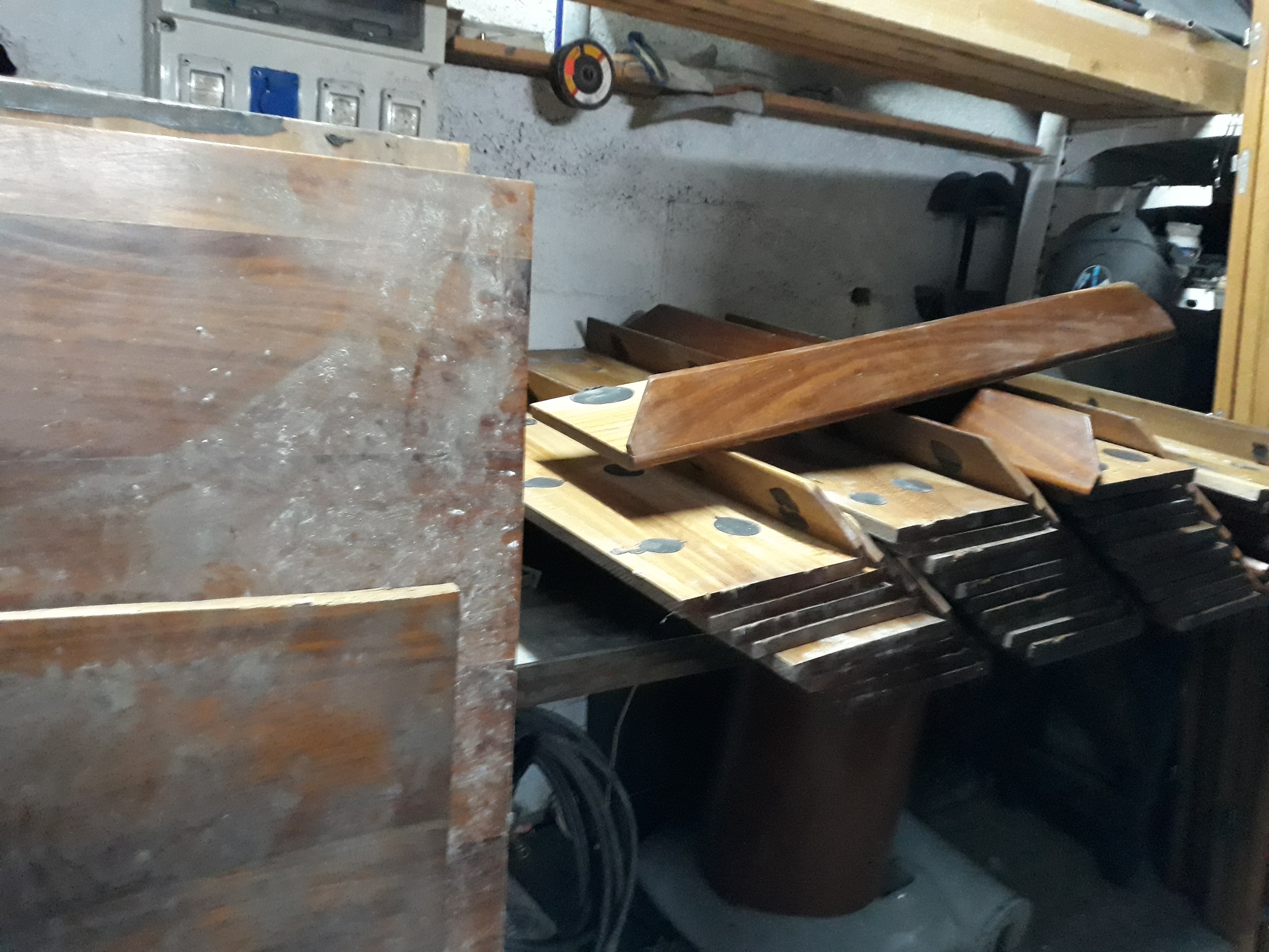

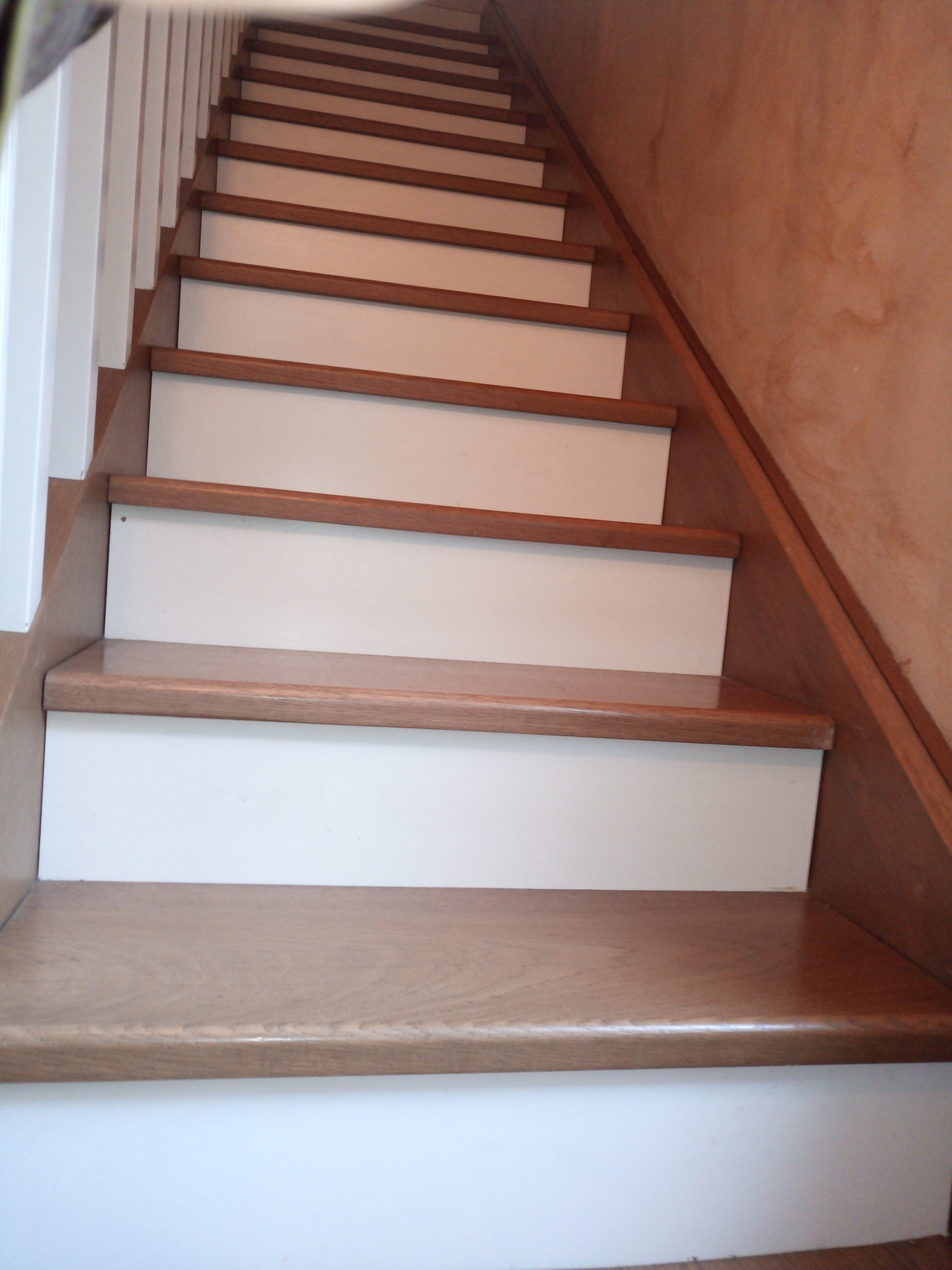

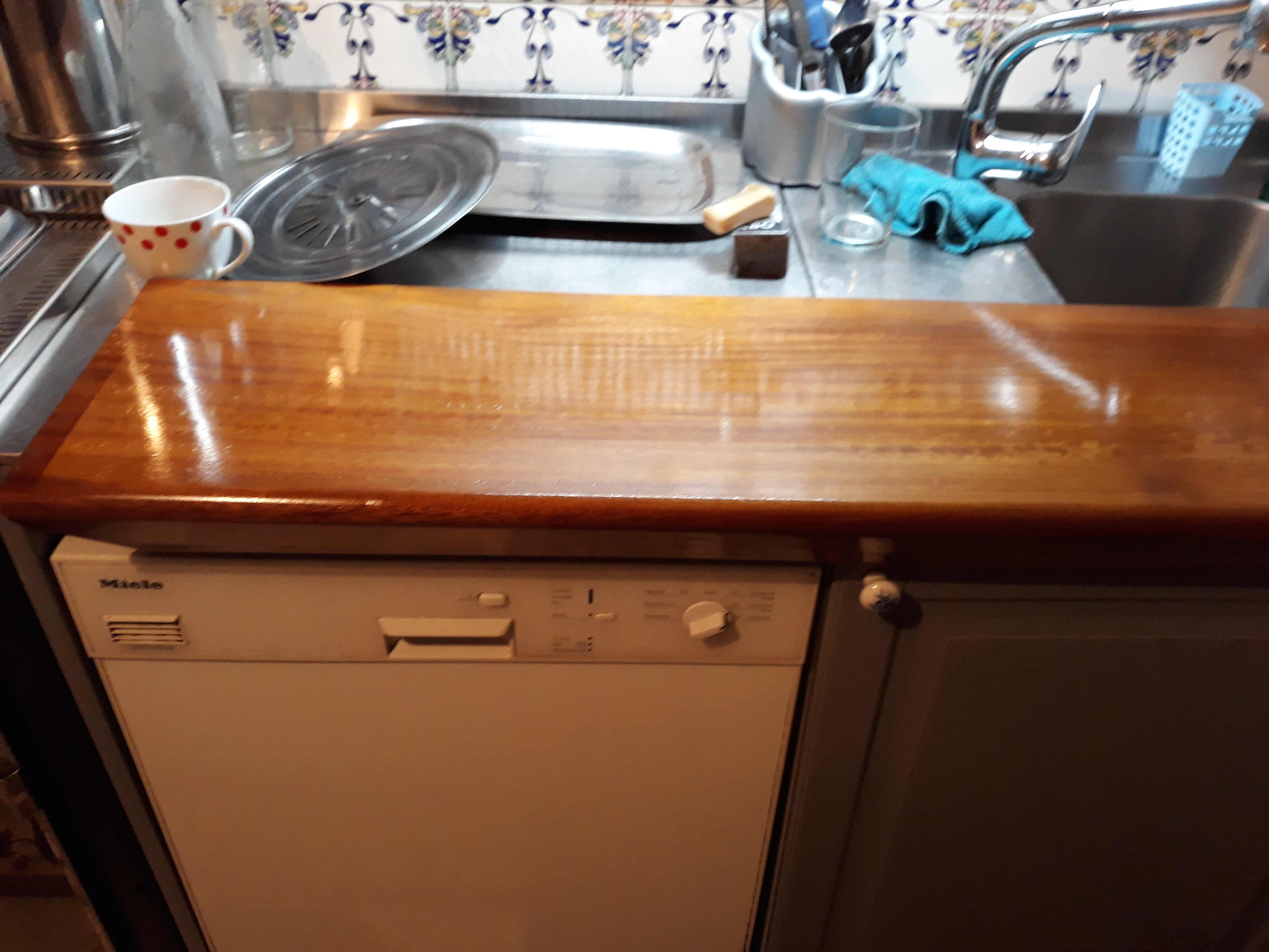

Empeze a pedir presupuestos, cuando me propusieron recuperar unos peldanos pegados a una escalera metalica antes de que lleguen los chatareros.
Recuperé unos 36 enteros y unosn cuantos que rompieron al despegar (que fuerte son los polimeros!)
Como veis, estan muy bien; nos viene fenomenal, sobre todo el precio!
Son de iroko macizo, ya barnizados, de 285 x 1080.
Pero tienen esta “nariz” que tendre que reducir y son de 22mm.
Lo que me parece poco.

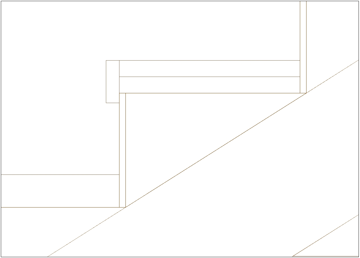

Os explico como pensaba hacer y me decis
Sin ser carpintero trabajo “bien” la madera pero nunca he hecho una escalera.

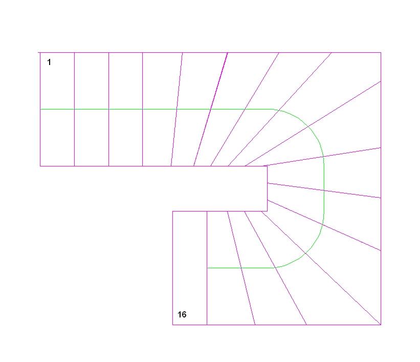

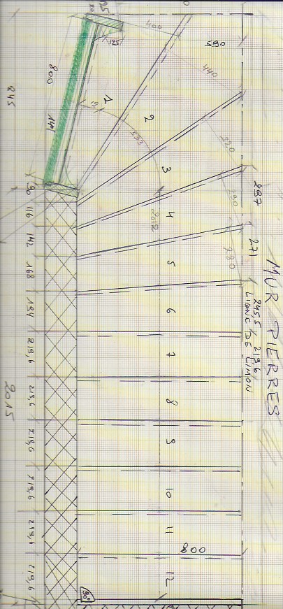

Las tres primeras, tendré que unir varias con galletas (son ùmas largas y mas anchas) y las foraré por abajo.

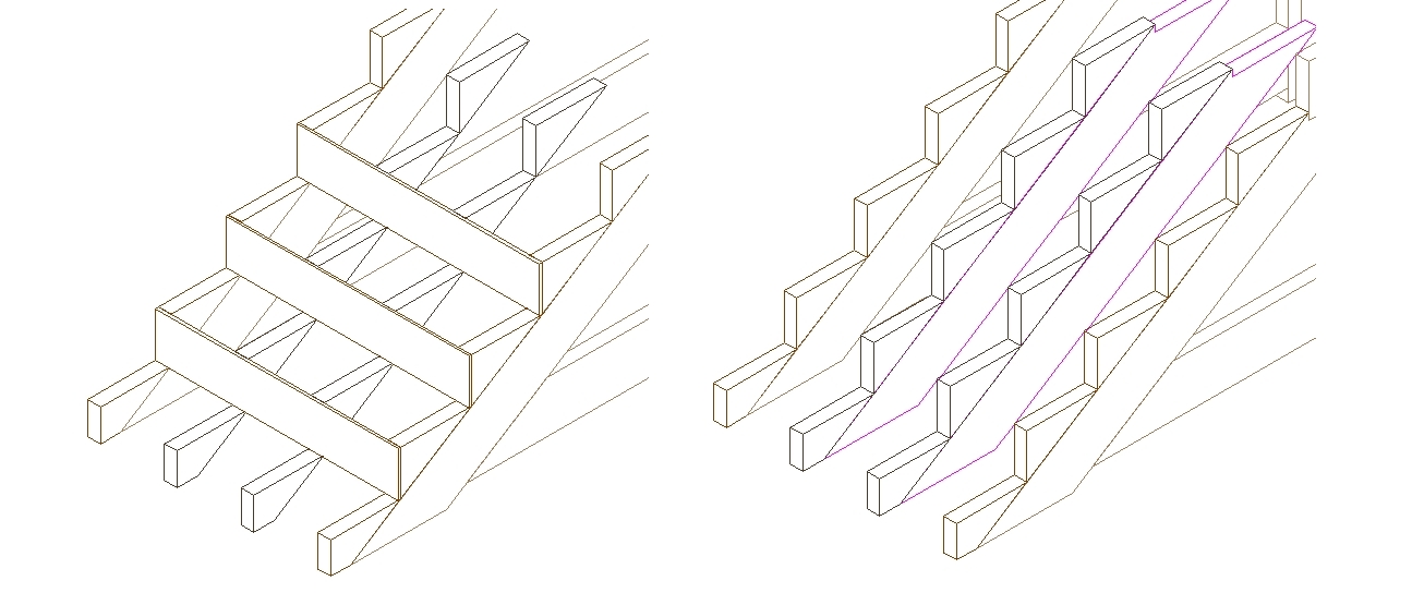

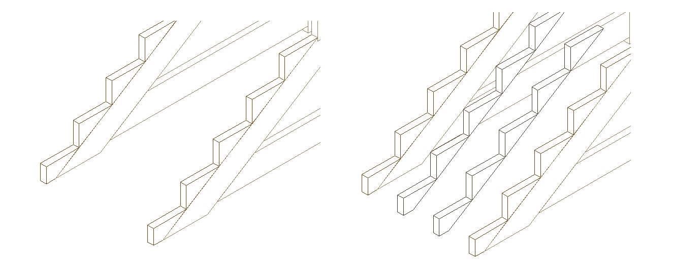

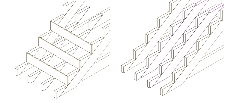

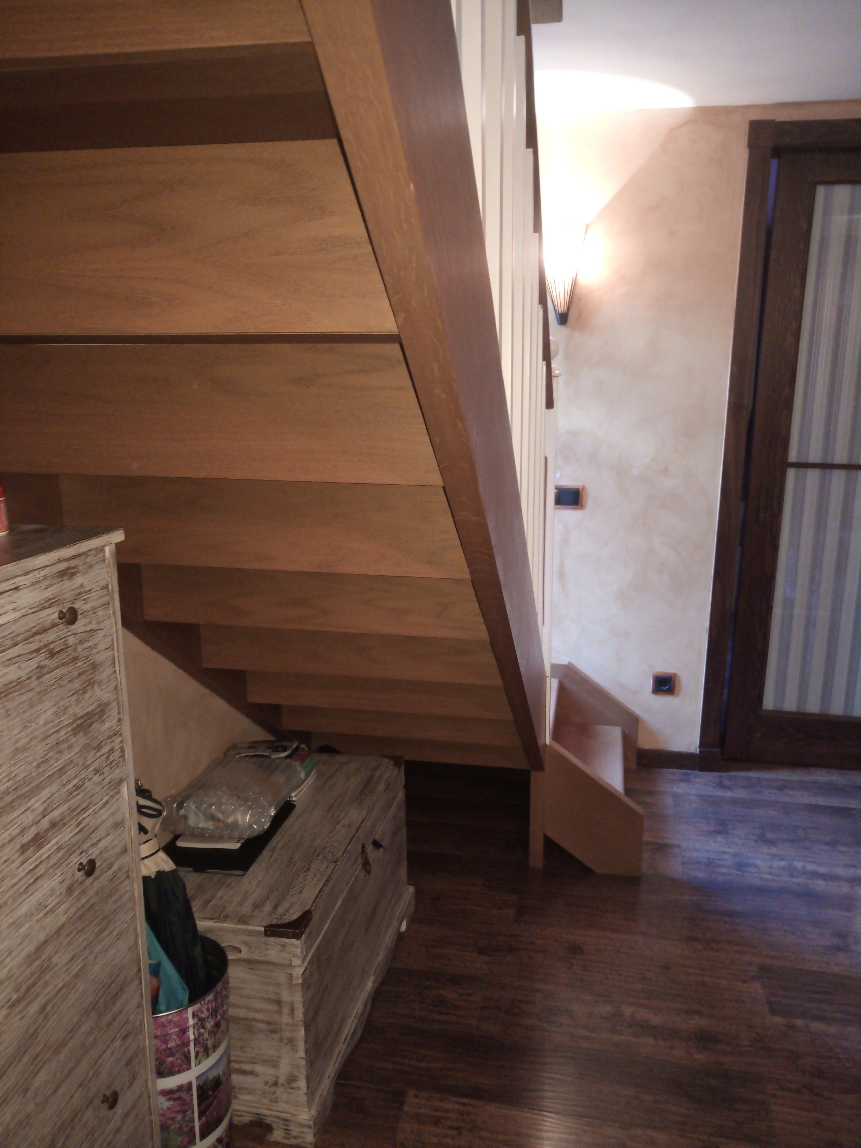

Las zancas estaran sobre las paredes paralelas, y pondré cuñas sobre la cual colocaré el peldaño, luego la tabica (Fenolico de 15) y luego Otra cuña y otro peldaño.
Si seria de 30mm creo que no tendria muchos problemas; un barotillo detras para fijar (y que no se vean los tornillos), unos tornillos del peldano inferior a la tabica. cola .
Pero de 22 creo que van a doblar no? Que opinais?
Pensaba rigidificar todo esto con otras cuñas-escuadras entre las zancas.

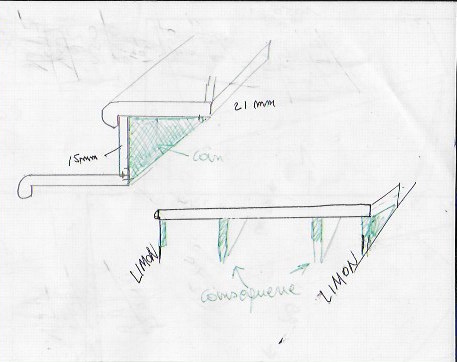

Soy belga, perdone el castellano aproximado, os traduzco
Limon = zanja
coin=cuña
Equerre = escuadra
Como se llama la parte que desborda en castellano? “la nariz” en belga.
La idea es que esta "nariz"con la tabica de bajo no deberia ceder, pero atras si , asi que en vez de doblar, la escuadra llevaria la fuerza ihacia la tabica y el peldaño inferior.
Que os parece?
Lo hariais asi?
