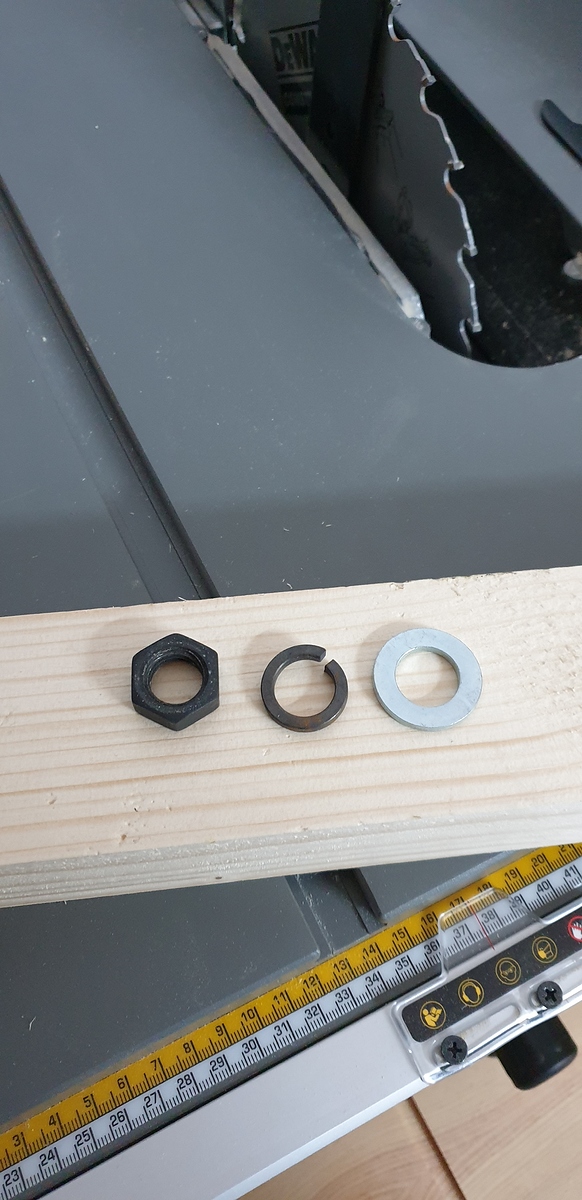

Yo en tu caso revisaría que la tuerca de la hoja no se afloje. En mi caso, tuve un susto y lo solucioné poniendole dos arandelas. A partir de entonces, cero problemas y mil alegrías.

Gracias por el consejo. No se aflojo aun, pero por seguridad le voy a agregar una arandela. Le colocaste una arandela tipo de presion? Grower

Antes de poner arandelas.
Haz una pequeña marca con rotulador que vaya del disco al eje.
Periódicamente compruebas que siga alineada.

No pongáis arandelas si no os pasa. Creo que DW tiene distintos ejes y arandelas de presión con lo cual les pasa a algunas y otras no. Vamos, como los pimientos del padrón jajajajaja
