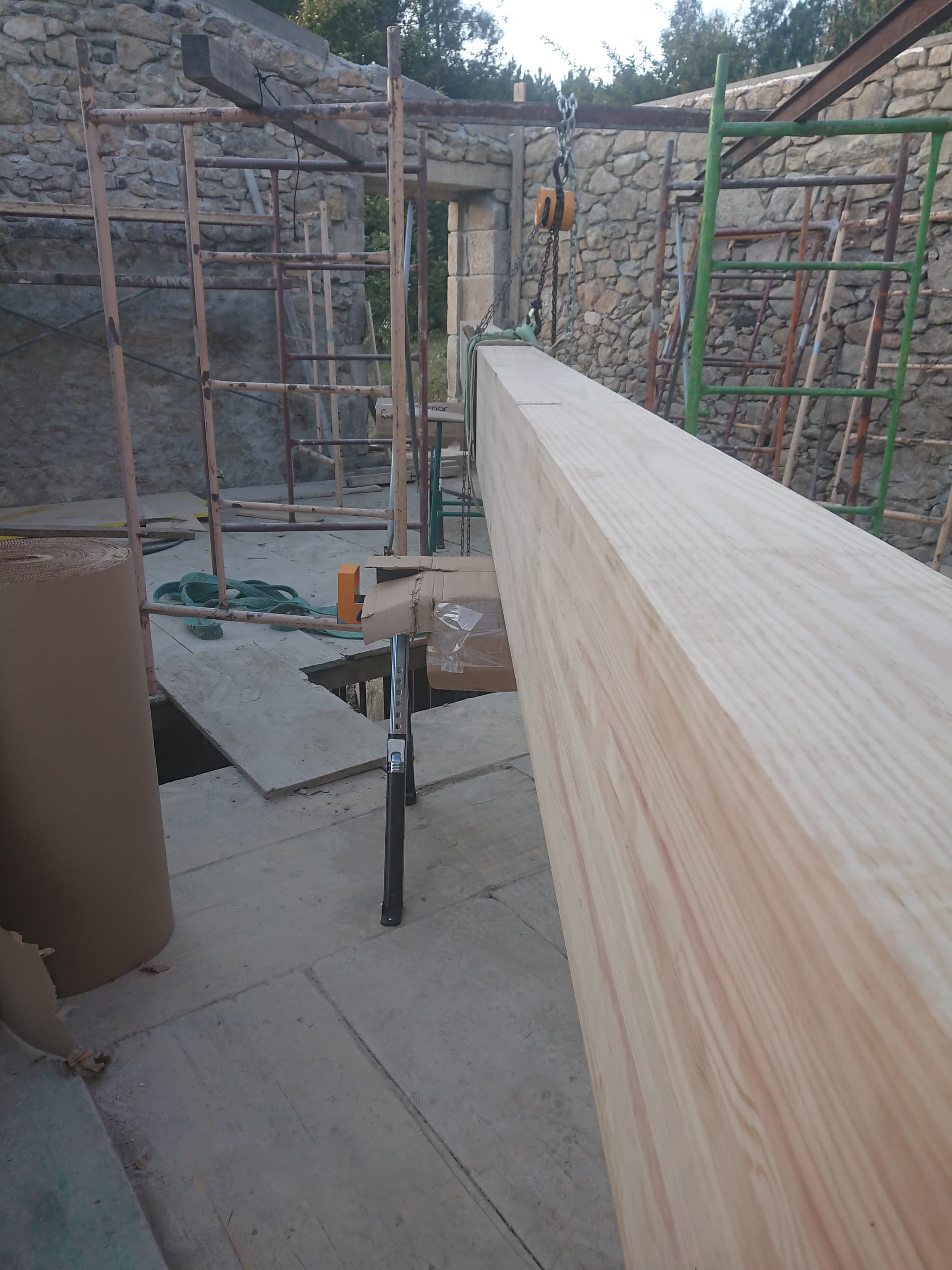

La viga es un poco engorroso de voltearla.
Pero con la trocola va mejor.

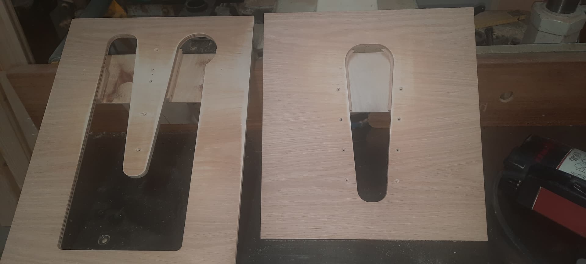

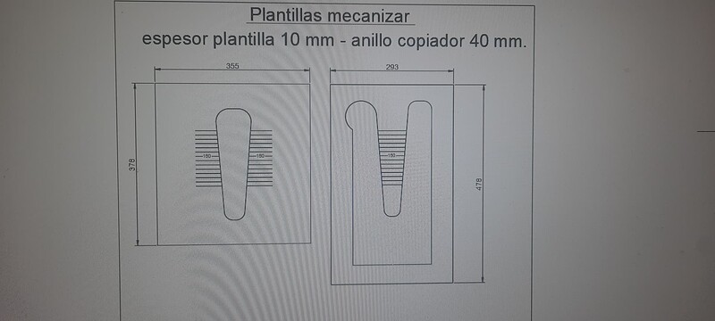

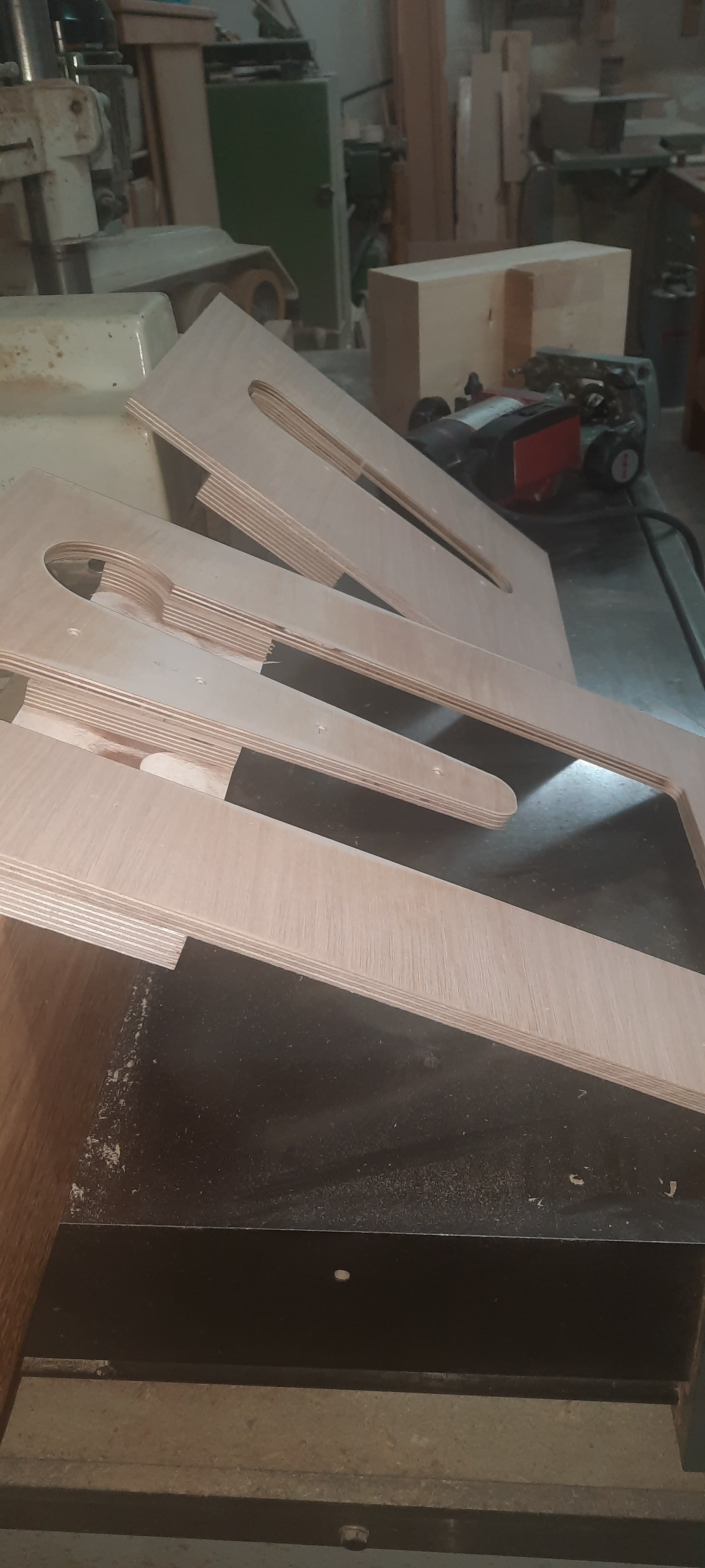

Por fin tuve tiempo para hacerme las plantillas algo mas curiosas @Leandrinho .

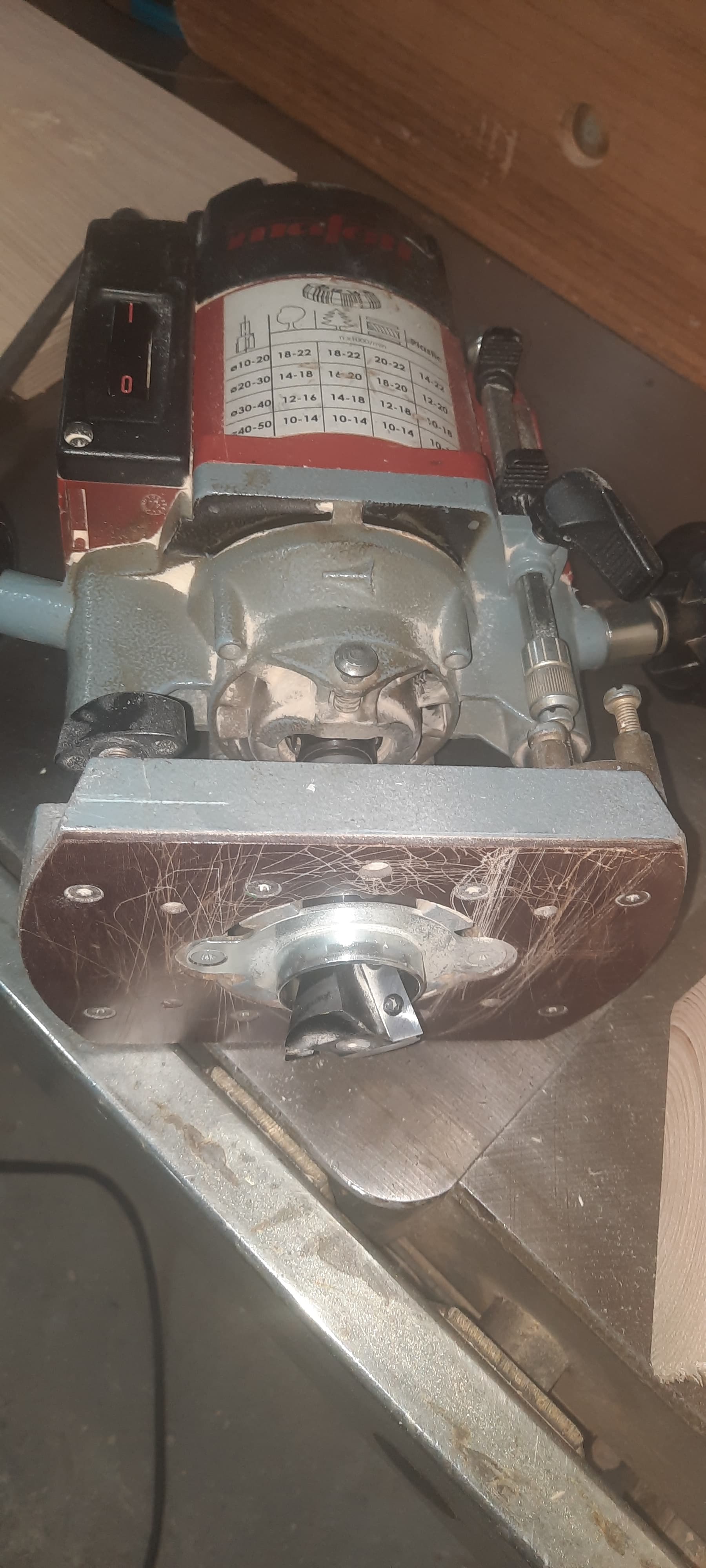

Lo mio es la madera asi que como no dispongo de otro material pues lo hice con contrachapado. Cambie el diseño para hacerlo con anillo copiador de 40 porque el de 26 queda muy justo. Ademas aproveche a hacerlo para tablero de 10 mm de espesor por si puedo encargarlas de aluminio como tu.
Las he probado y el resultado:

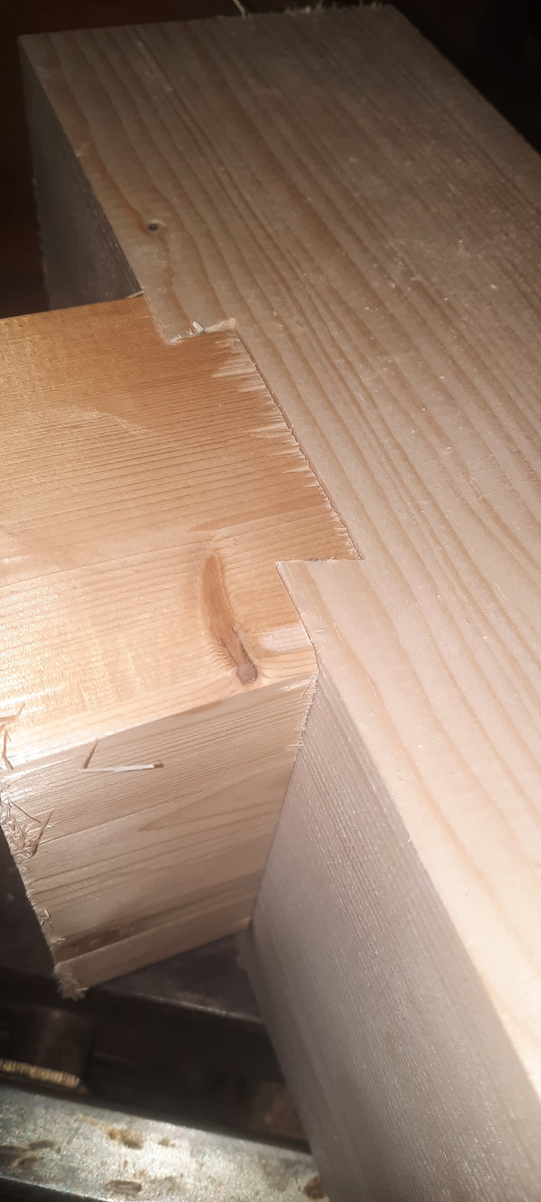

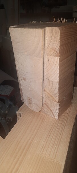

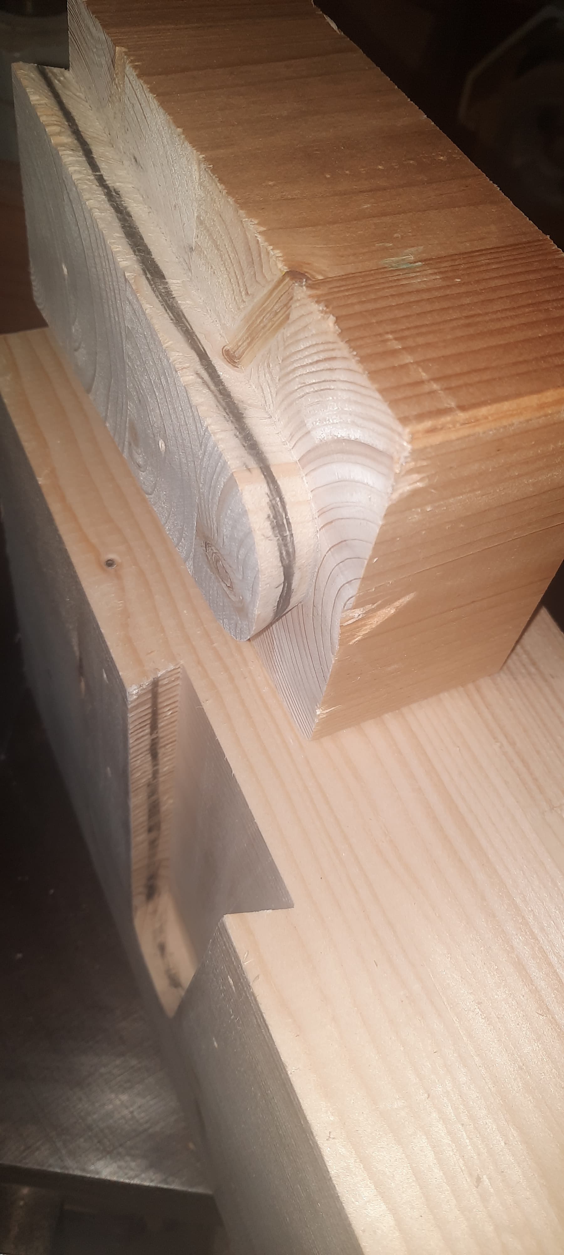

He marcado con lapiz la cabeza de la vigueta para comprobar que toque en toda la caja y bien, toca en todas partes
11 Me gusta
que bueno angel
Buena pinta.
Yo la verdad no hice la prueba del lapiz para ver si toca en toda la superficie.
En estas nuevas plantillas tambien les diste profundidad de 15mm en la madera?

La viga es un follón para voltearla.

Si, 15 mm

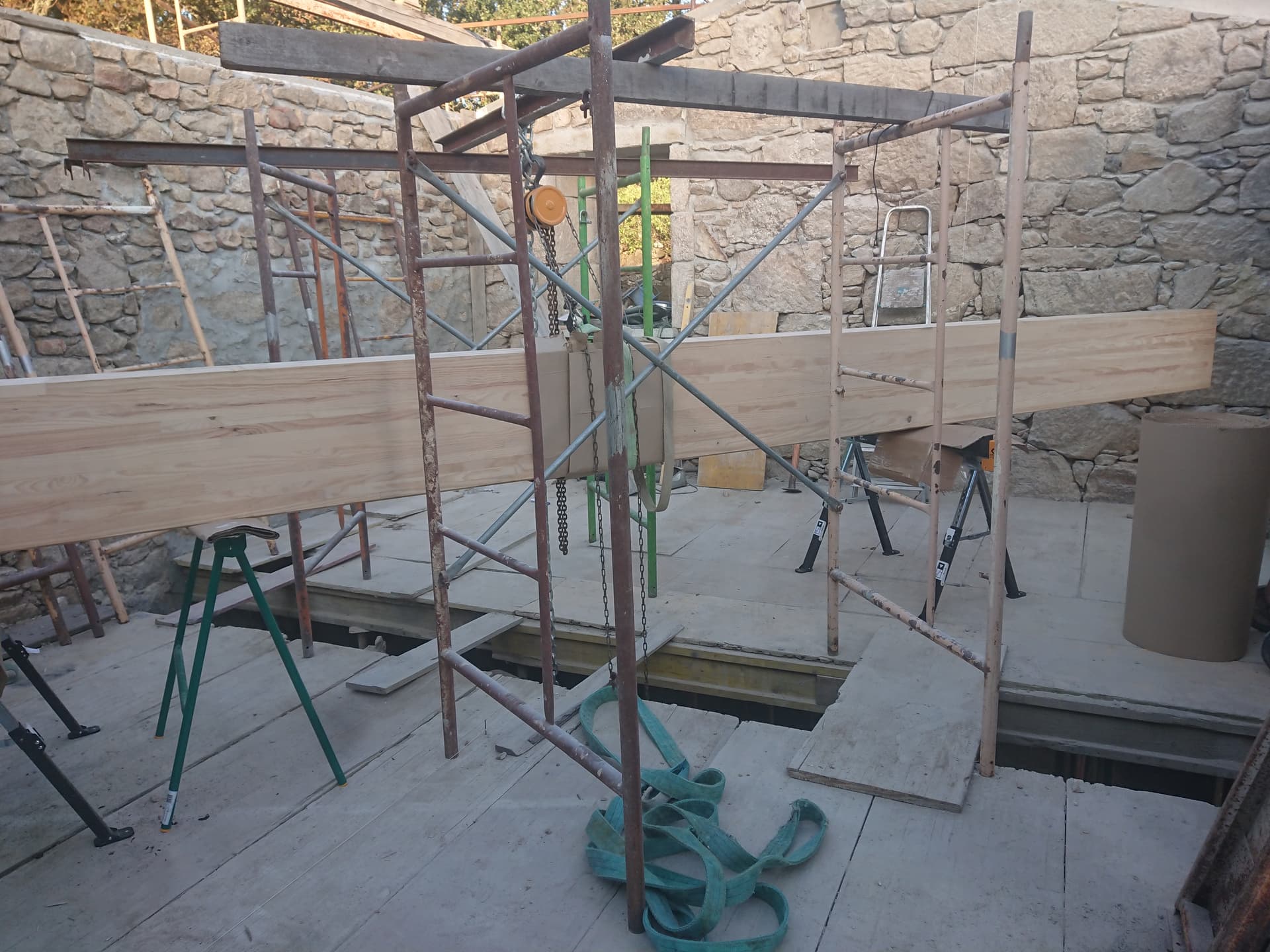

Si tienes un sargento de 1 metro de largo, lo sujetas a la viga y tiras de la pletina del sargento y no cuesta nada darle vuelta
Vaya… los compresores demandan mucha corriente en el arranque, es cierto. Quizas con un alargador de mas seccion de cable te arranque aunque ahora ya tienes un generador…
Cuida la tarima. Como se moje no hay quien encaje la machihembra!!
Lo malo del sargento es que cae de gole y esta encima de 3 caballetes y encima de un encofrado provisional. Son 400 kg de viga.
La volteamos con polipasto y con paciencia.
