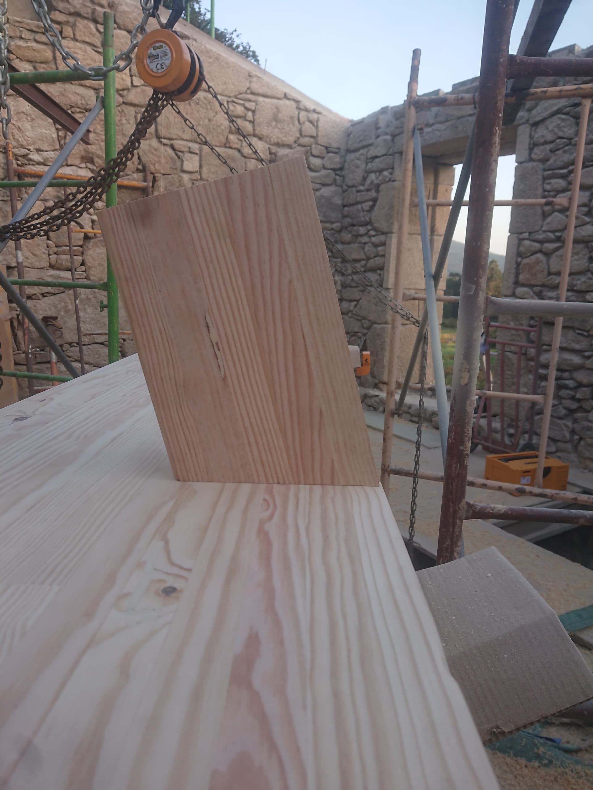

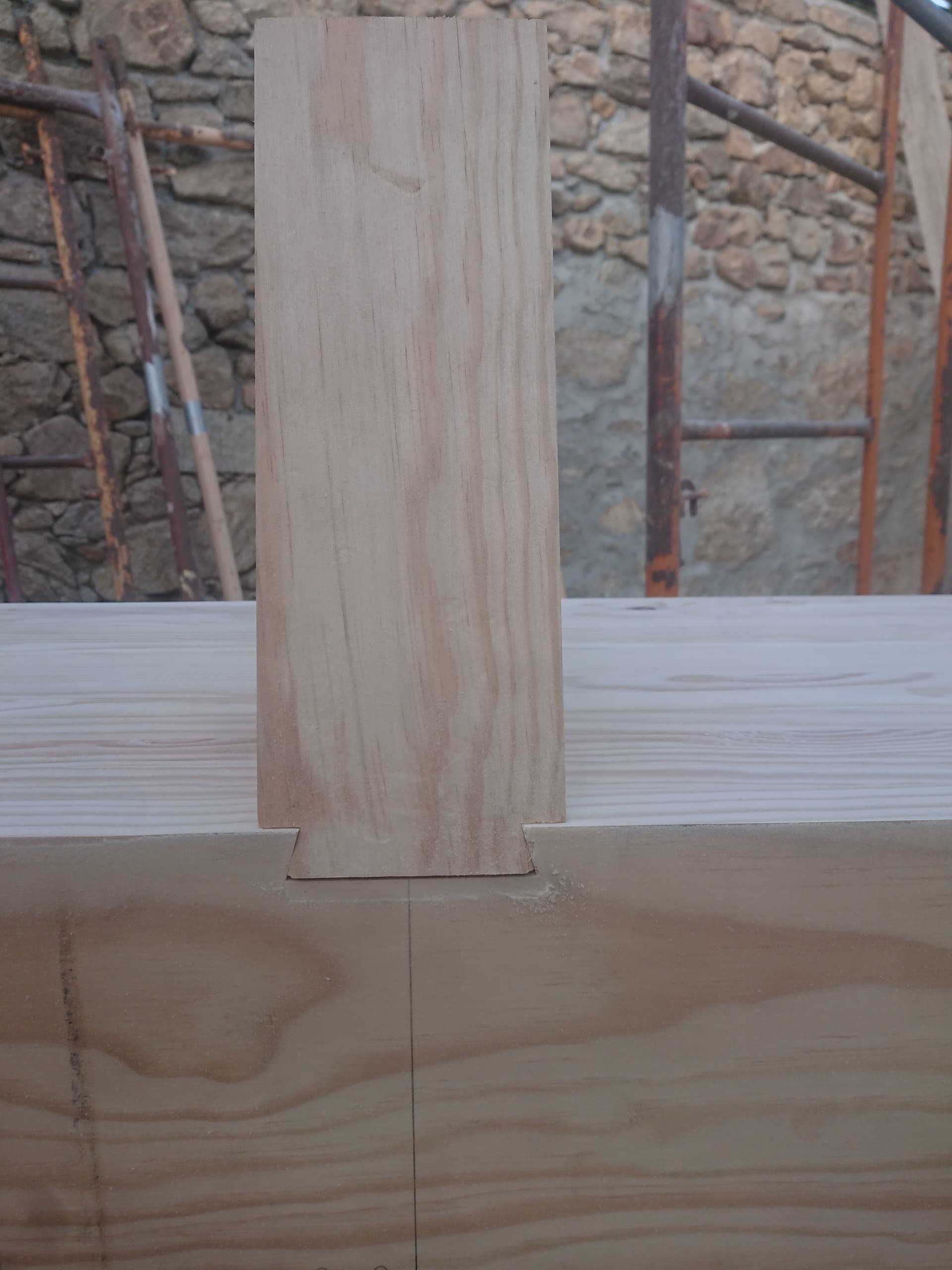

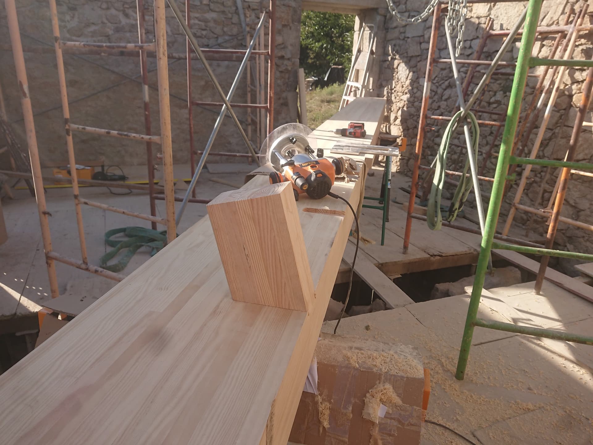

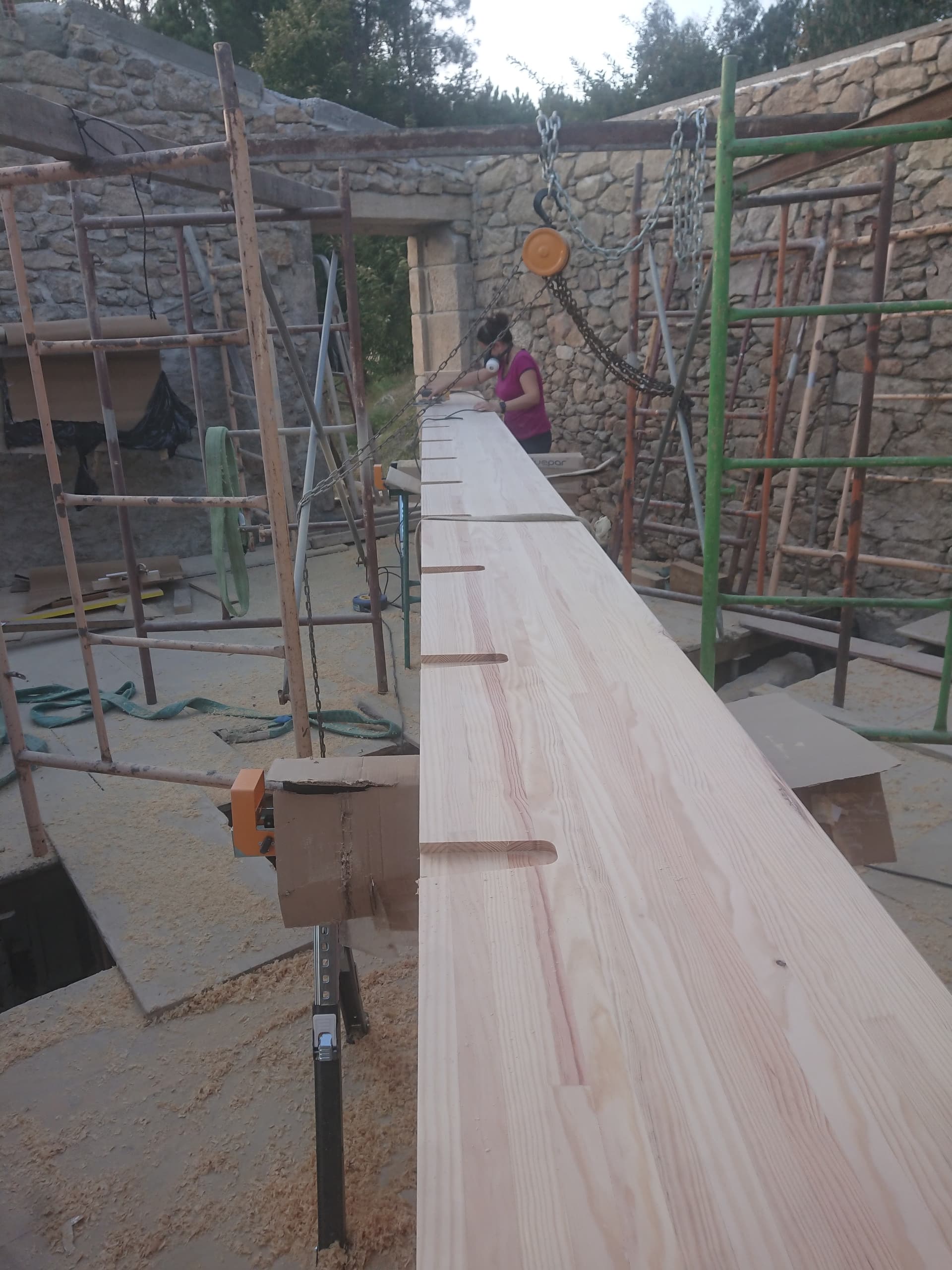

Fresado colas de milano vigas
Lo “bueno” es que los pontonea van de la viga a la pared. Menos piezas a ajustar.
La idea es sacar caida. Cortar y probar. Si algo falla, cortar cabeza y volver a presar.
Tengo 6 pontones a mayores, puedo cometer algun fallo.
La viga viene una carroceta a subirla. Cuñas y pata de cabra para ajustar.
Lo que me jode de verdad es la lluvia.
Del resto es cuestion de paciencia e ir dandole.
La caida puedo sacarsele tambien con el nivel laser.
Raya horizontal de alero a alero, raya vertical en el centro del pinche y medir vertical y horizontal y sacar angulos.

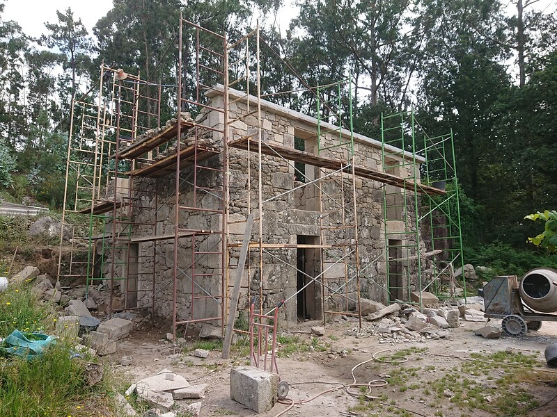

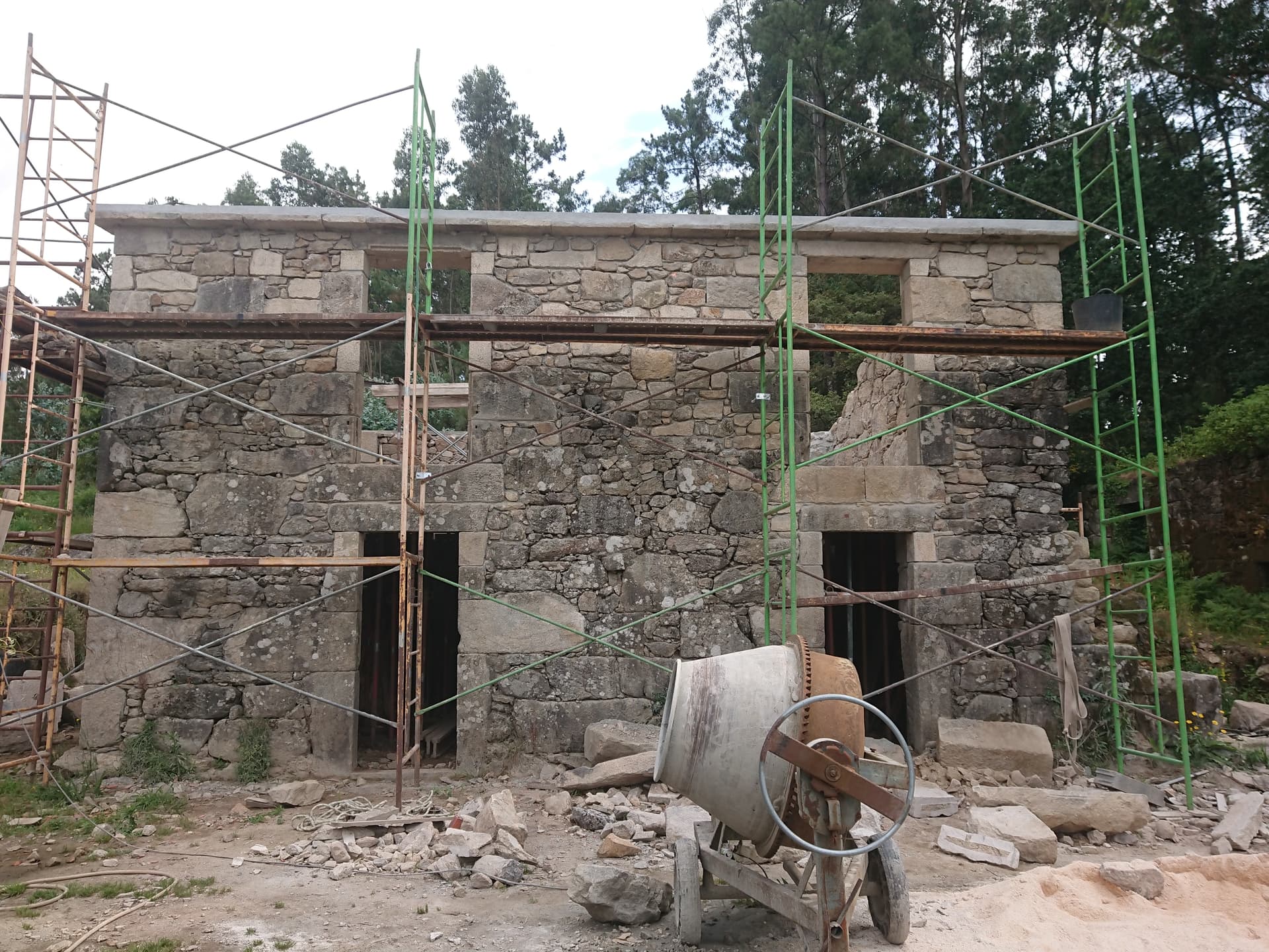

Tienes @Leandrinho unas paredes fuertes y preciosas que se merecen una cubierta estupenda, pero aún y todo mucho trabajo…
Bueno las paredes eran una mierda.
De hecho algunas van a ir tapadas (las que se le ve el cemento) porque no habia manera de dejarlas bonitas a la vista (piedra muy pequeña, negras del humo, excesivamente torcidas, etc)
Pero bueno , hicimos lo que pudimos.
Subi altura de puertas de fachada, abrir otra puerta abajo. Abrir puerta arriba, reconstruir ventanas de arriba, abrir ventana nueva arriba, subir altura total 1 metro, etc.
Intentando respetar la estetica original
La casa es pequeña
Eso era en agosto

Para girar la viga también puedes fabricar digamos una enorme llave fija, de la medida que necesites, con un trozo de tablero. Yo lo he usado en alguna obra y genial

La viga es bien bestia… cuanto tiene de canto? Si son capas de 4 cm cuento como 14 capas… unos 60 cm??? :see_no_evil::see_no_evil:
Un trabajo hercúleo, precioso. Tus descendientes estarán orgullosos, especialmente cuando la vendan por un pastón.
No abuses de la fuerza muscular. Las vértebras sufren mucho con los grandes esfuerzos y cuando dicen basta te has jodido. Entonces se te pasan por la cabeza como en película todos los excesos cometidos, cuando es tarde…
44 cm de canto
Largo unos 7 metros??
7,80 metros
Te han dimensionado bien la viga, no vas a tener problemas… he visto estructuras que por ahorrarse algo de dinero en secciones despues se paga caro y ya no hay remedio
Yo lo que menos queria era tener problemas.
Prefiero pasarme que quedarme corto.
En una aplicacion sencilla de dimensionado de vigas que encontré por internet una viga laminada de estas dimensiones aguanta un maximo de 8000kg.
No creo que el conjunto del tejado pese ni la mitad. Asique no deberia de dar problema.
