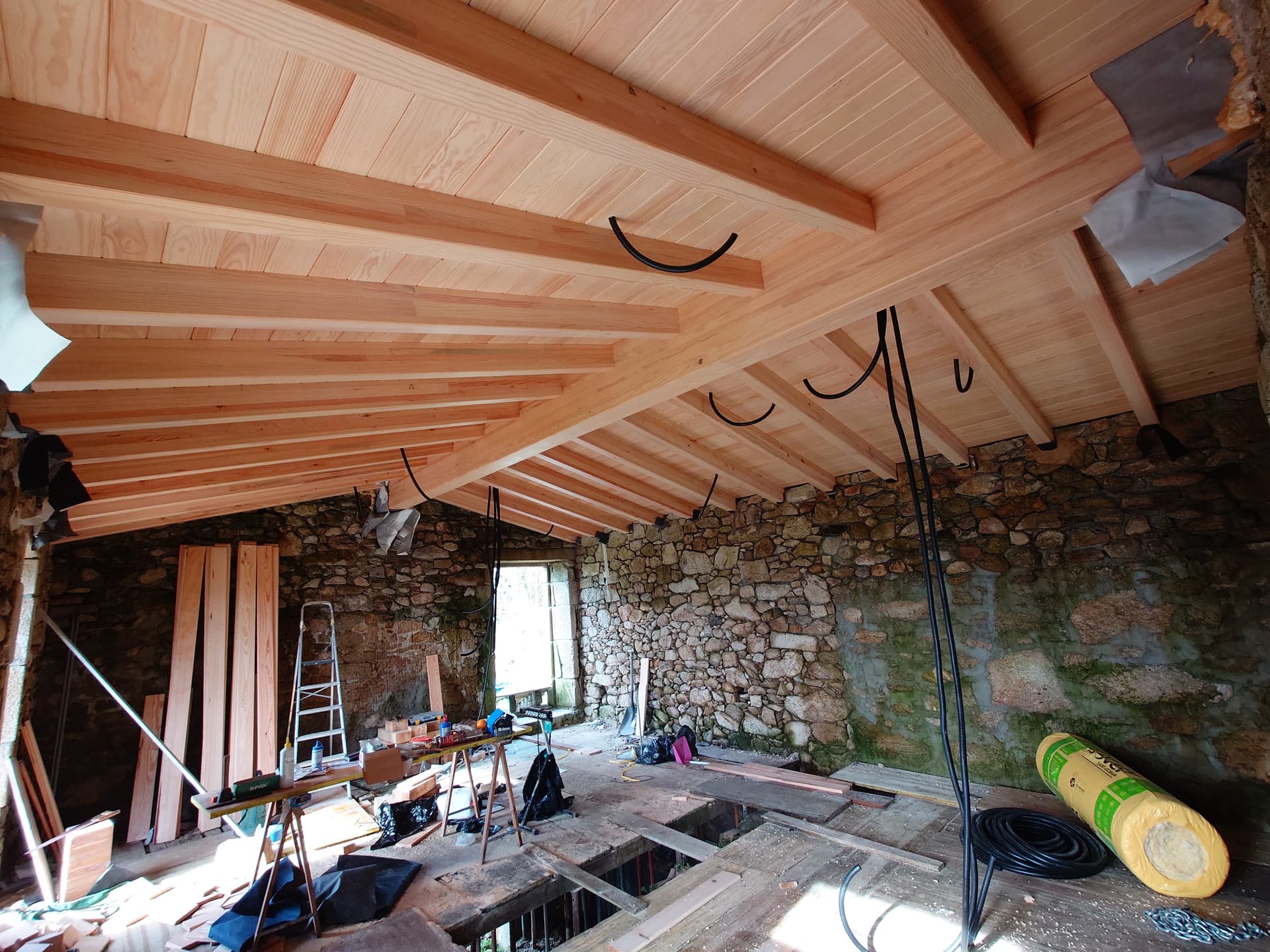

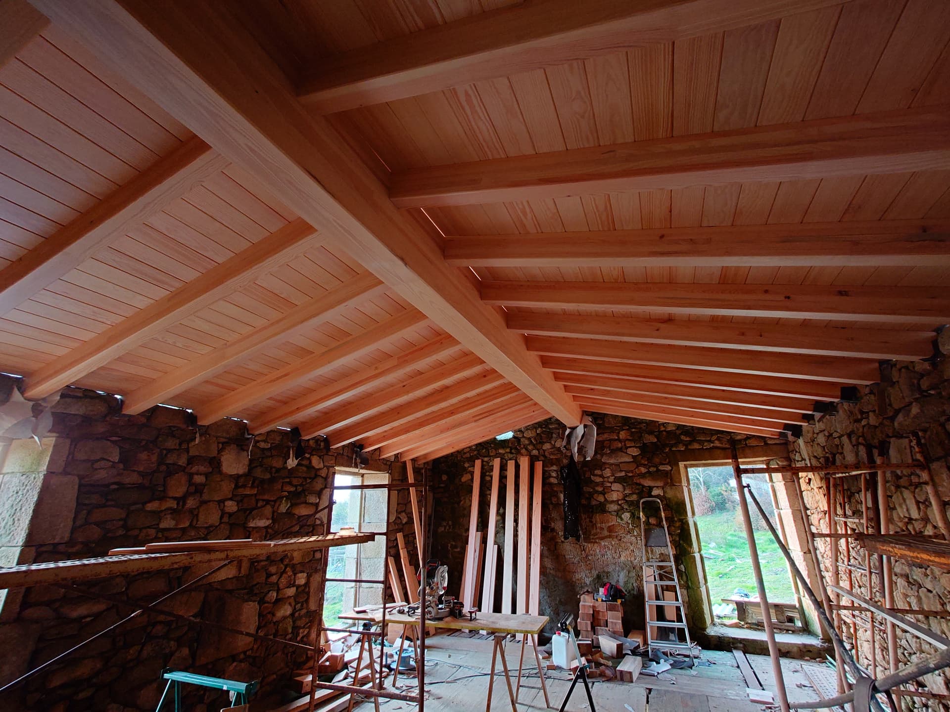

El tejado esta montado. Hasta ahora salió todo bien.
Me preocupa un poco que al colocar en invierno y despues de tantos meses de lluvia cuando llegue el verano la madera secará y se separarán las tablas, y a ver lo que pasa en las uniones de los pontones con la viga.
Mañana contaré un poco mas en profundidad los detalles y como fue el proceso y todo eso.
De momento cuelgo algunas fotos.

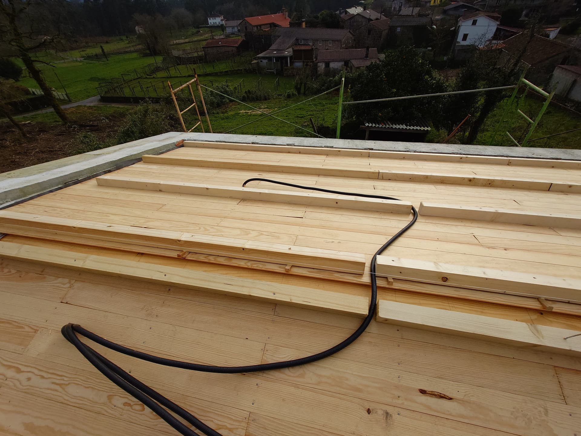

decir que los tubos corrugados no quedaron como en la foto. Se hizo hueco en los rastreles para que fuesen mas directos y con menos recorrido.

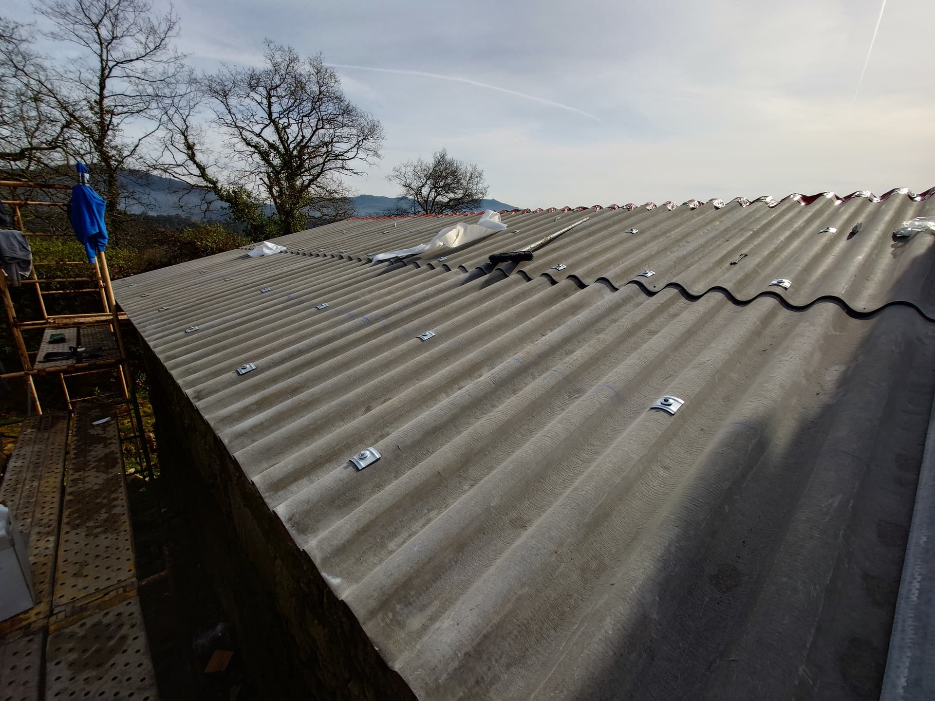

@Leandrinho y la uralita la quitaste tu?
no. Eso vino una empresa a retirarla

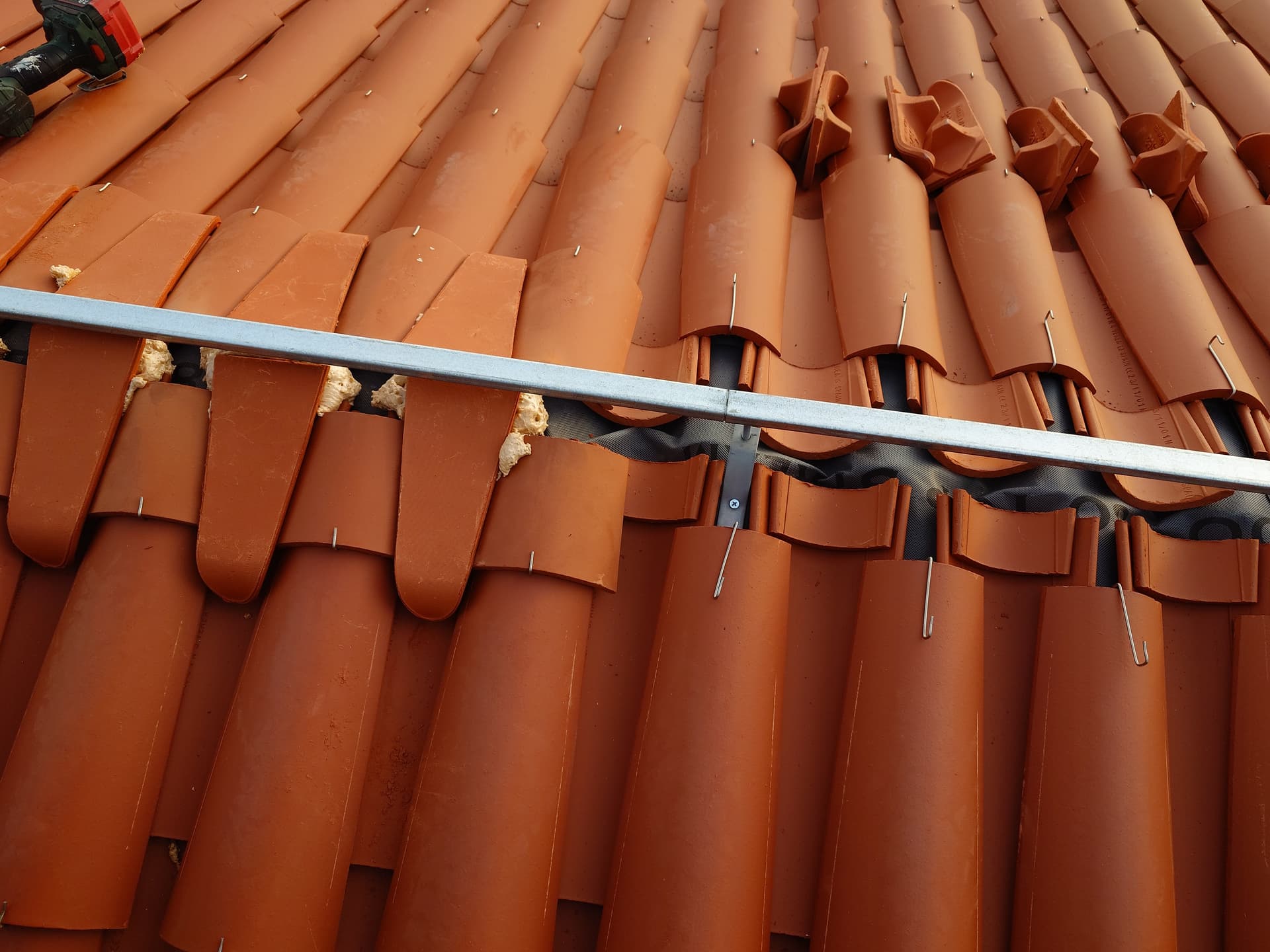

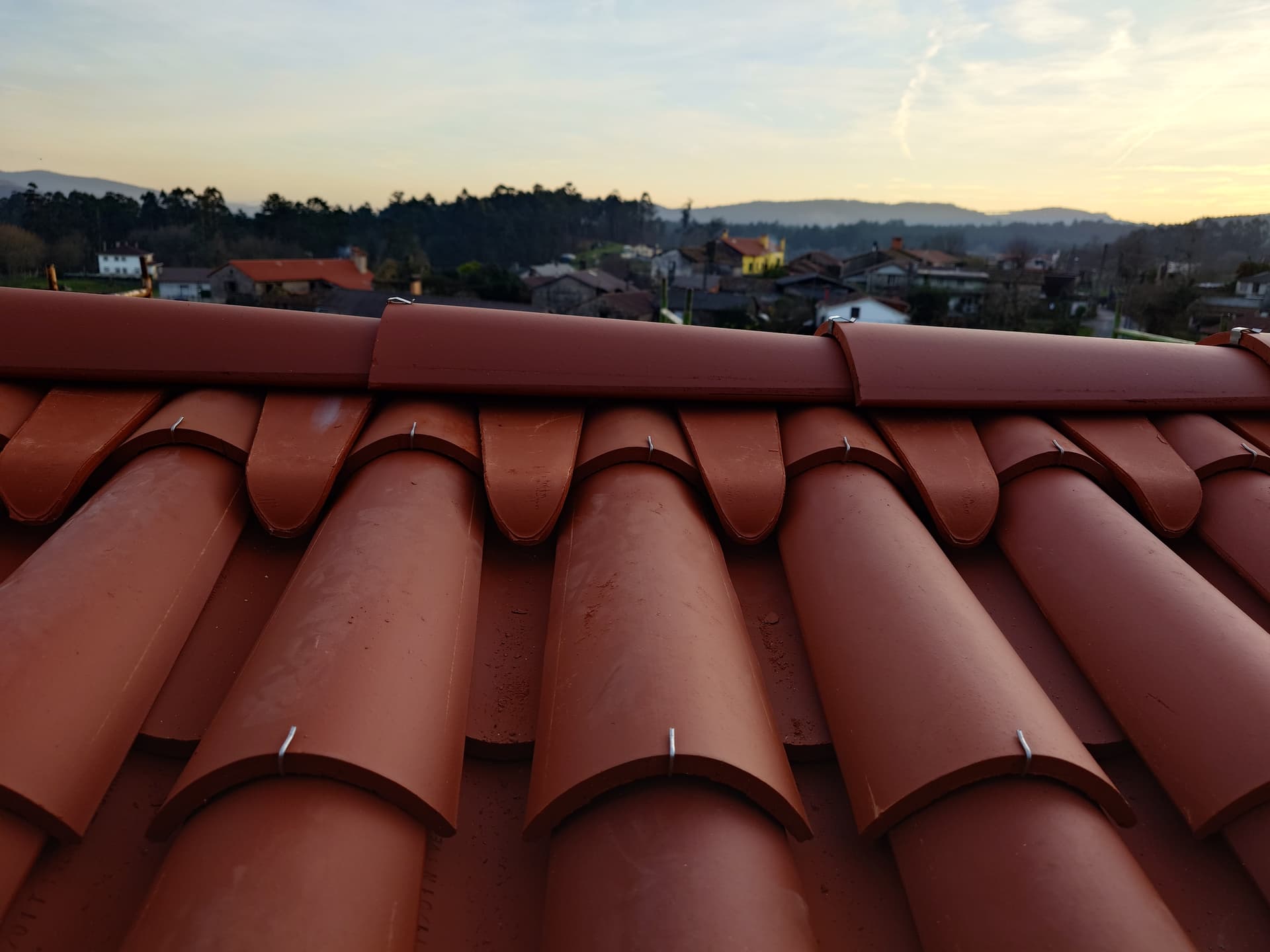

Me gusta como habeis colocado la cumbrera, con sus piezas correspindientes como debe ser.

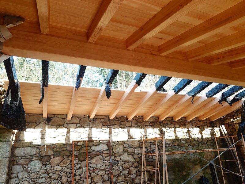

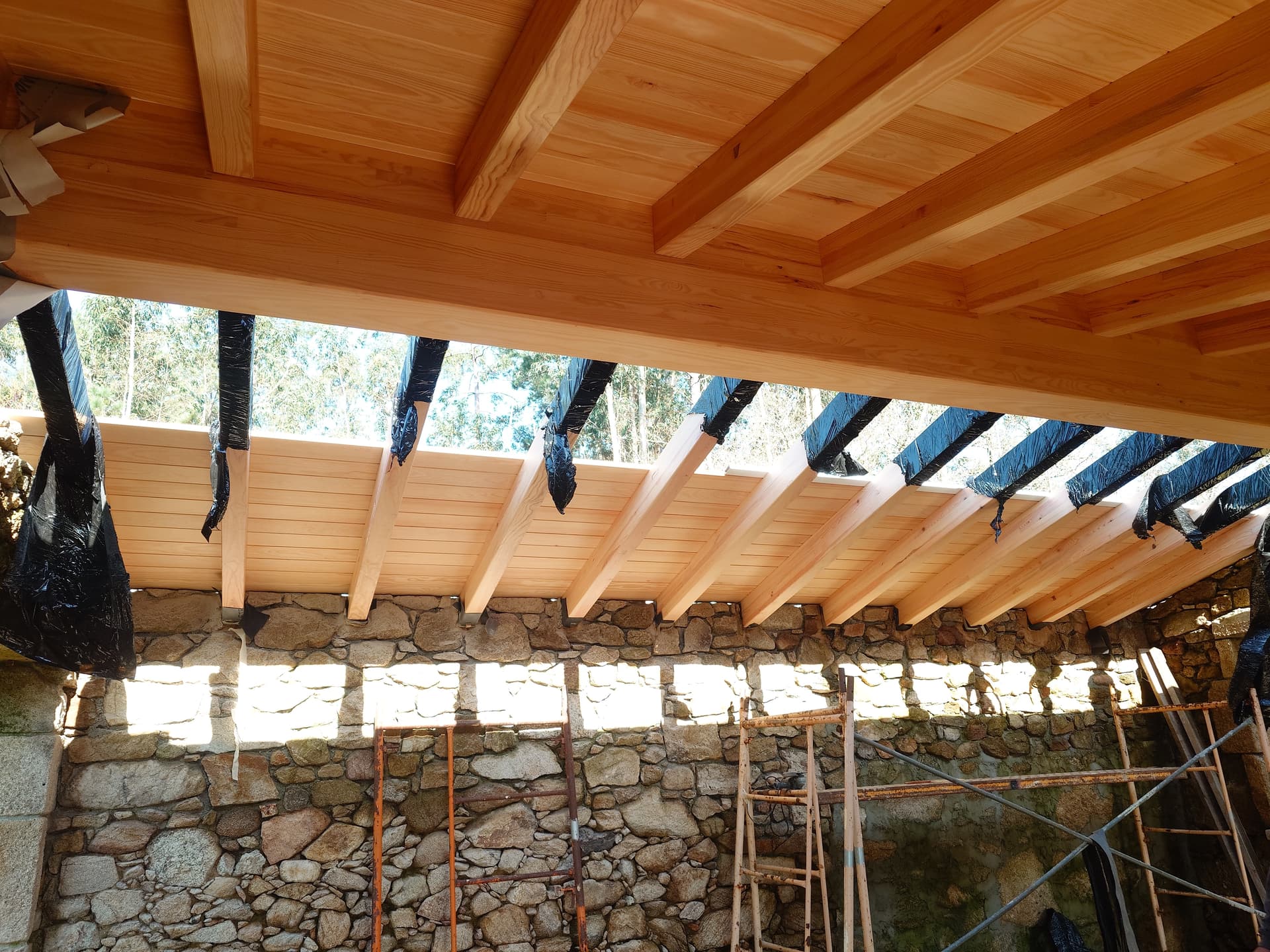

La madera llegó a principios de octubre.
Empecé trabajando la viga, pero a la semana empezó a llover y asi hasta mediados de enero.
En algun dia bueno por el medio le di la ultima mano de barniz que me faltaba. Y la colocamos en el sitio con la grua del camión. La envolví en film de embalar negro y la cunri con un plastico.
Hasta poder ponerla estubo encima de unos caballetes y agarrada con 2 polipastos a estructuras de andamio porque tenia miedo que algun dia de temporal se cayese.
Por suerte no se me mojo ni se cayo. Una odisea para voltearla cada vez que tenia que hacer cajeados, lijas, etc. Pero se fué haciendo.
Después fuí llevando viajes de tarima para el garaje de casa, ahi las lijaba, y cuando algun dia suelto no llovía aprovechaba para tratarlas y barnizarlas. Porque hay 2 garajes pegados pero que no se comunican por dentro, por lo que tenia que barnizar en la entrada de uno y llevar las piezas al otro y colocarlos en andamio para que fuesen secando, en tandadas de 30 tablas. Tenía que salir al exterior y a las minimas gotas se estropeaba el trabajo, por eso tenía que esperar a momentos sin lluvia.
Los pontones tuve que esperar a que viniesen varios dias buenos antes de navidad para trabajarlos en la obra, sacarlos afuera, barnizarlos y volver a meterlos dentro.
Los fuí colocando y embalando en film negro.
Un dia de temporal el viento me llevó el plasrico que cubría la viga y la union de los pontones. Le entro algo de agua.
Al dia siguiente, cuando paró de llover, desempaquetar todo, dejarlo un par de dias al aire a secar , y volver a embalar y cubrir todo porque volvia la lluvia. Por suerte lleva 15 dias sin llover y pude aprovechar para montar todo.
El barniz lleva tinte blanco al 2%, el de los barnices me hizo una muestra y quedaba mucho mas blanco, al aplicarlo yo apenas se notaba. Hablé con el y la cantidad de producto que estaba aplicando era la correcta por lo que habría que aumentar el porcentaje de tinte. Pero como nos gusta a el resultado y ademas no queria dar una tercera mano (con el consiguiente aumento de gasto y de tiempo) lo dejamos asi.
Decir que la primera mano es de barniz incoloro, porque me dijo que si aplicaba la primera mano ya con tinte blanco podia amarillear con el tiempo debido a las resinas de la madera
En el montaje del tejado me tomé una pequeña licencia “creativa”. De la que no estoy del todo convencido de si ha sido o ko buena idea.
La estructura final es:

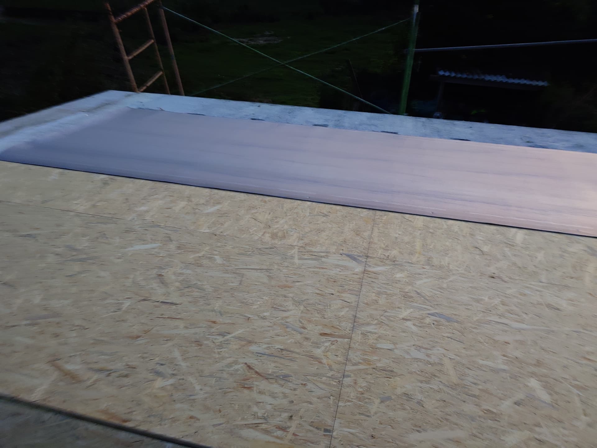

Pontones, tarima de 22mm, rastreles de 80mm con aislante de lana mineral de 80mm, tablero osb de 15mm, aislante reflexivo de 5mm y tela antihumedad de 180 gr. Despues planchas de fibrocemente y teja roja (que está carisima. A 45 centimos cuando en 2021 estaba a 17 centimos. Con cumbrera ventilada, y los aleros tambien ventilados y tapados con rejilla antipajaros de inox lacado.
El tema es que la teoria es que encima del tablero va la lona antihumedad, que permite respirar a la madera y evita que pase el agua de la condensacion del tejado o posibles filtraciones.
Yo decidí ponerle en encima del tablero t debajo de la lona el aislante reflexivo de 5mm, para intentar evitar el famoso tema de los crujidos de la madera que se trató en otro post de este foro.
Mi idea es que el tablero no se caliente tanto (o enfrie en invierno) y que no haya tanta diferencia termica entre la parte exterior e interior del tejado de madera.
Lo que pasa es que con eso elimino la posibilidad de que la madera pueda respirar por la parte superior. Y no se si a la larga los problemas sean mayores que el beneficio.
Pero bueno, ahora ya está, y el tiempo dirá si la cosa funciona o si ha sido un fallo garrafal.
