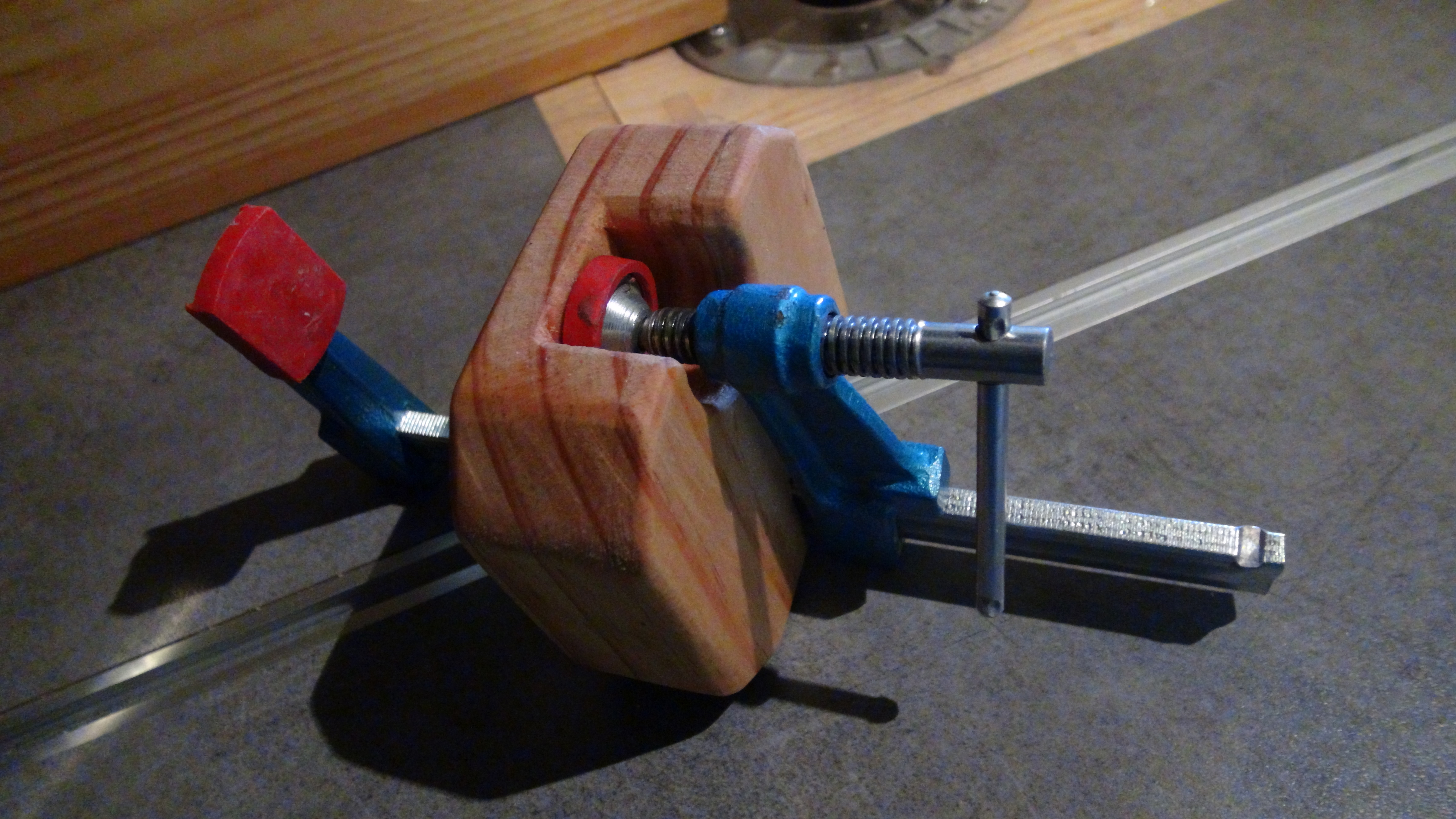

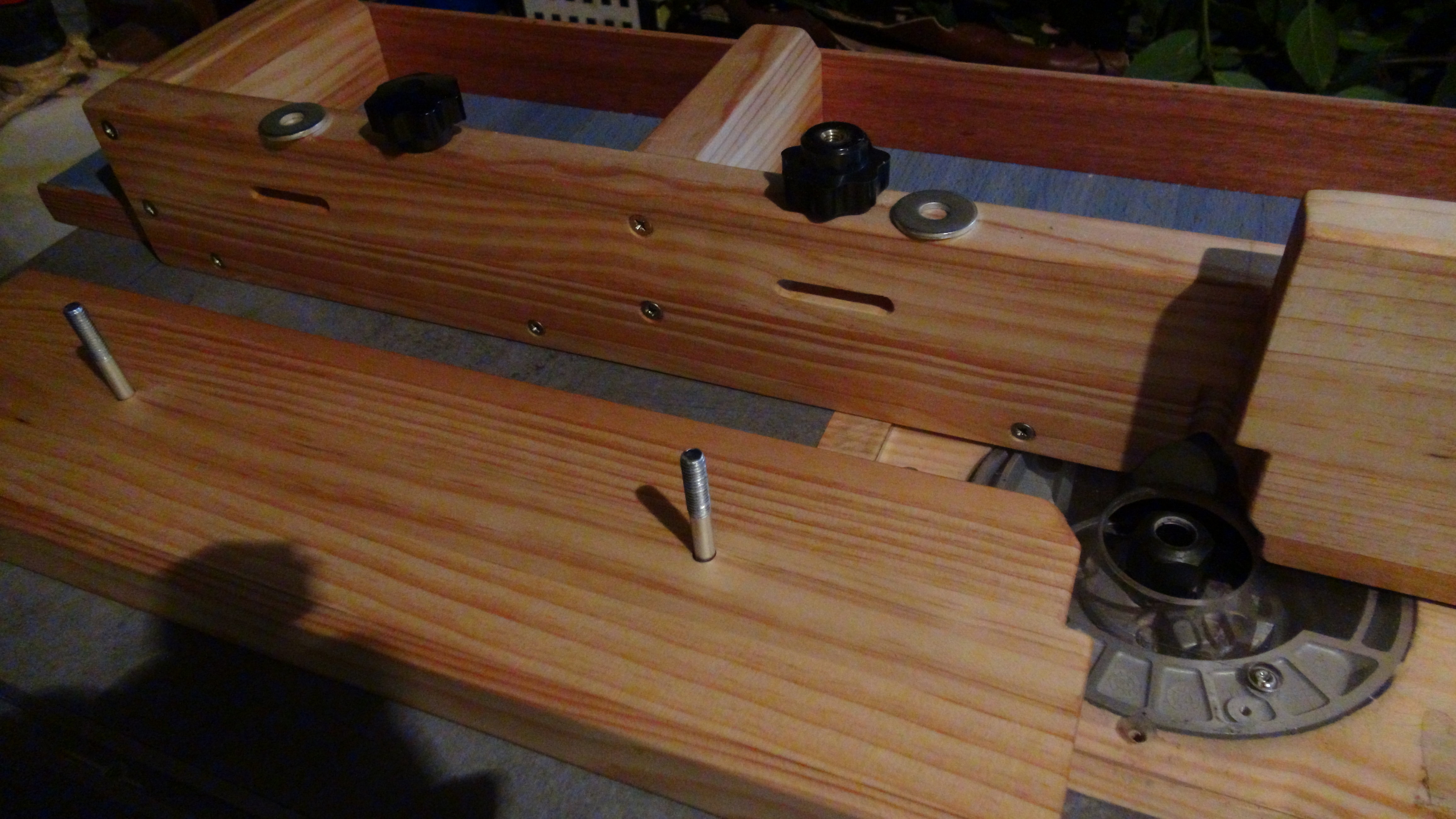

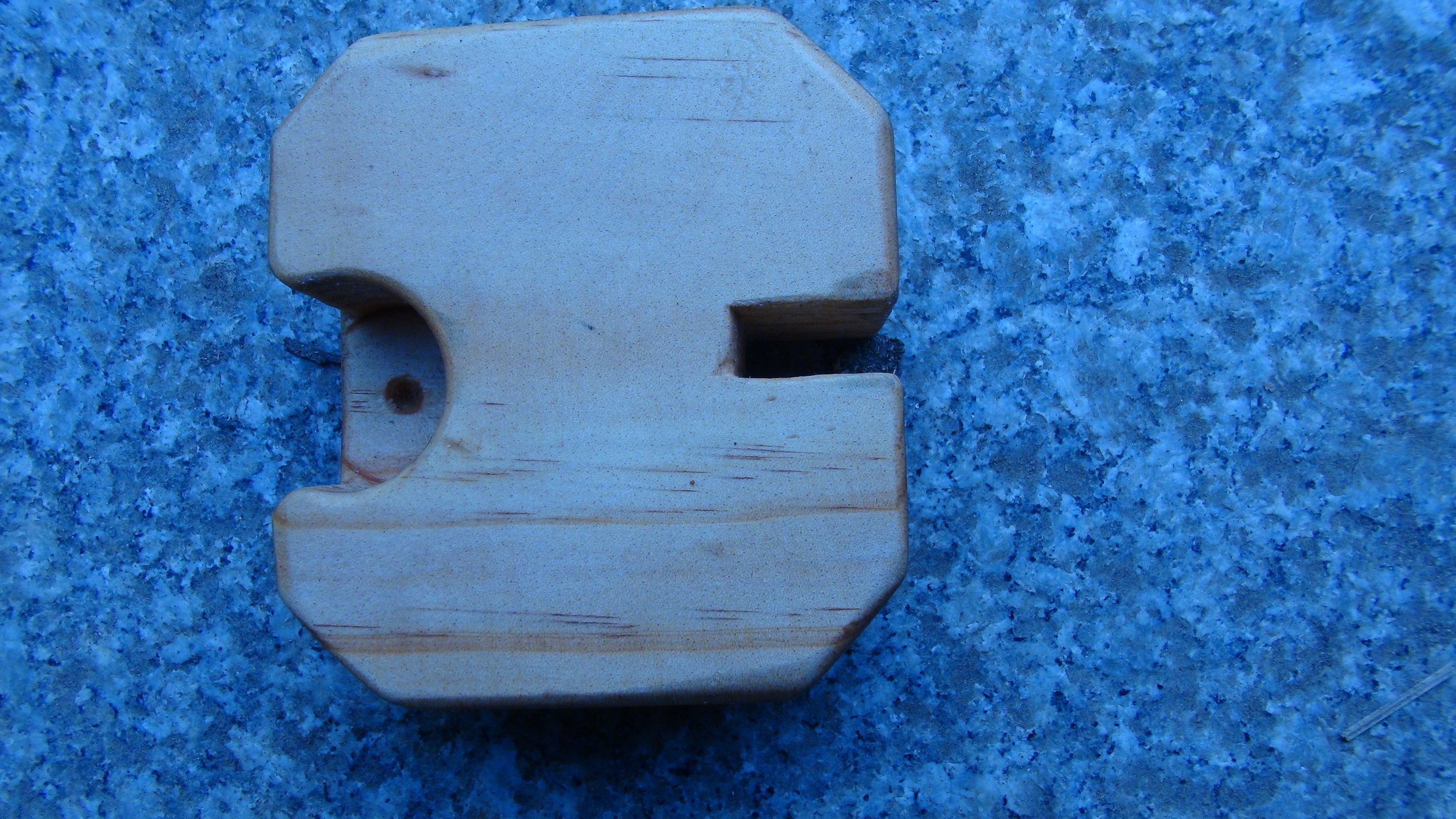

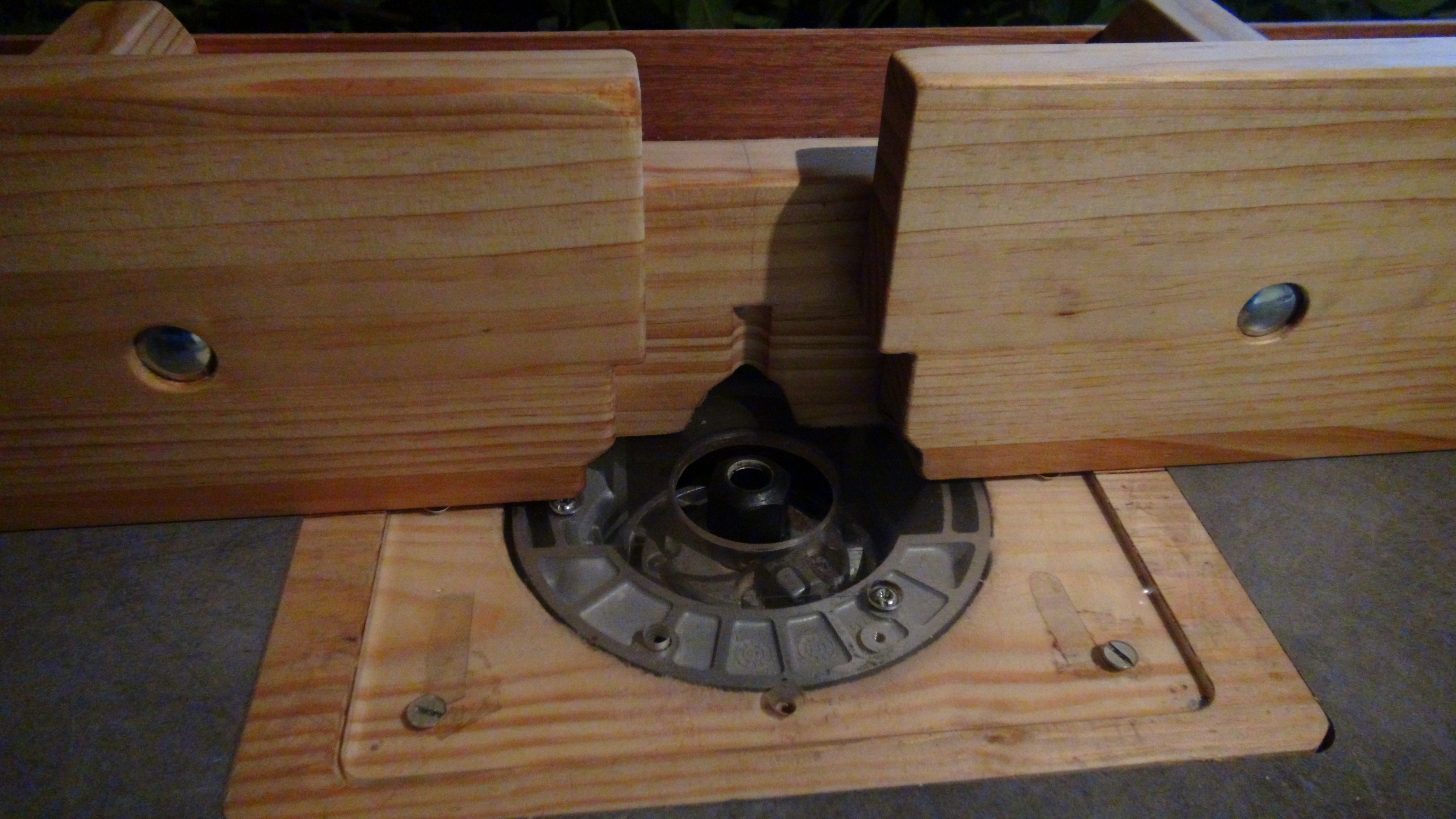

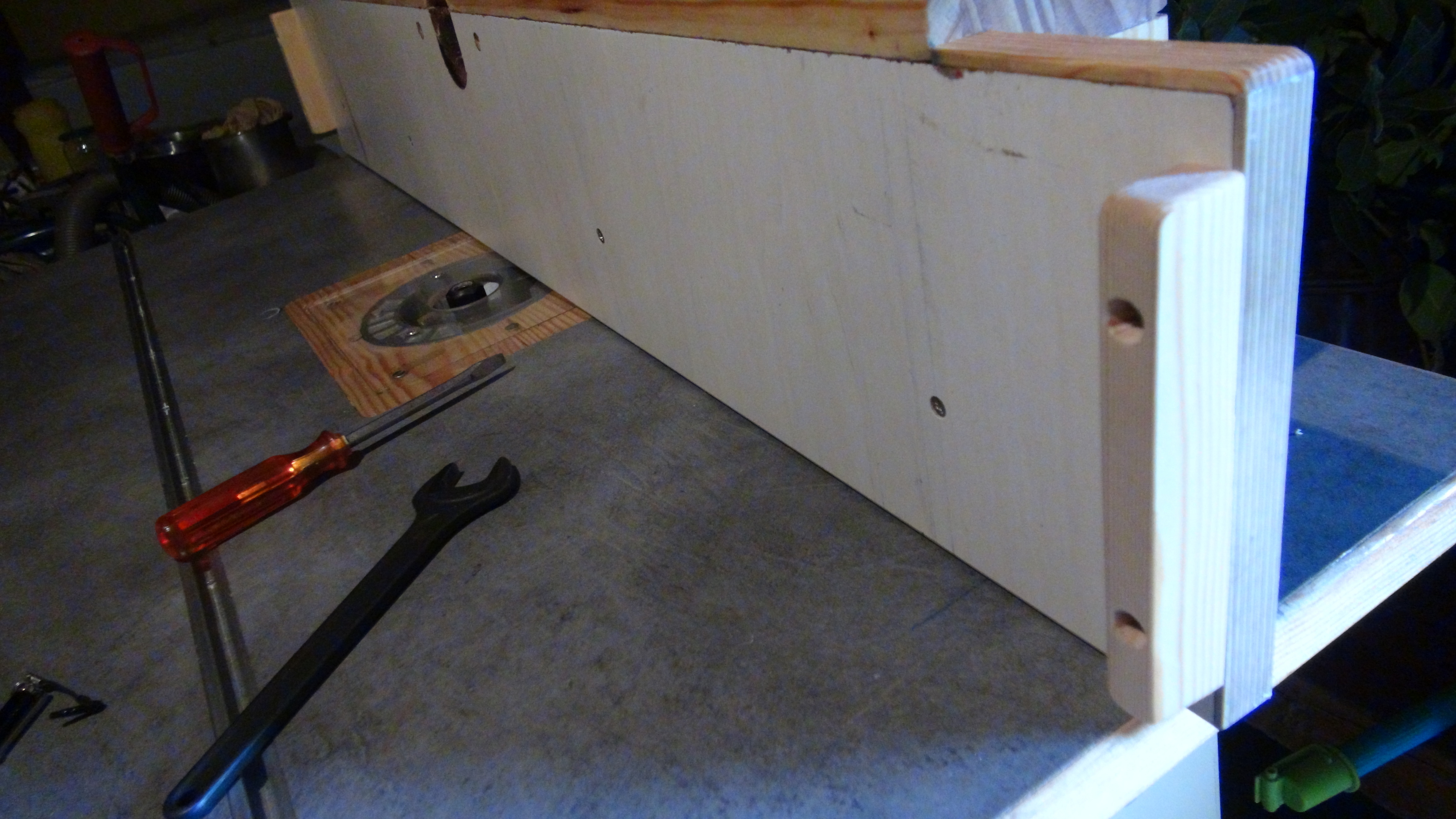

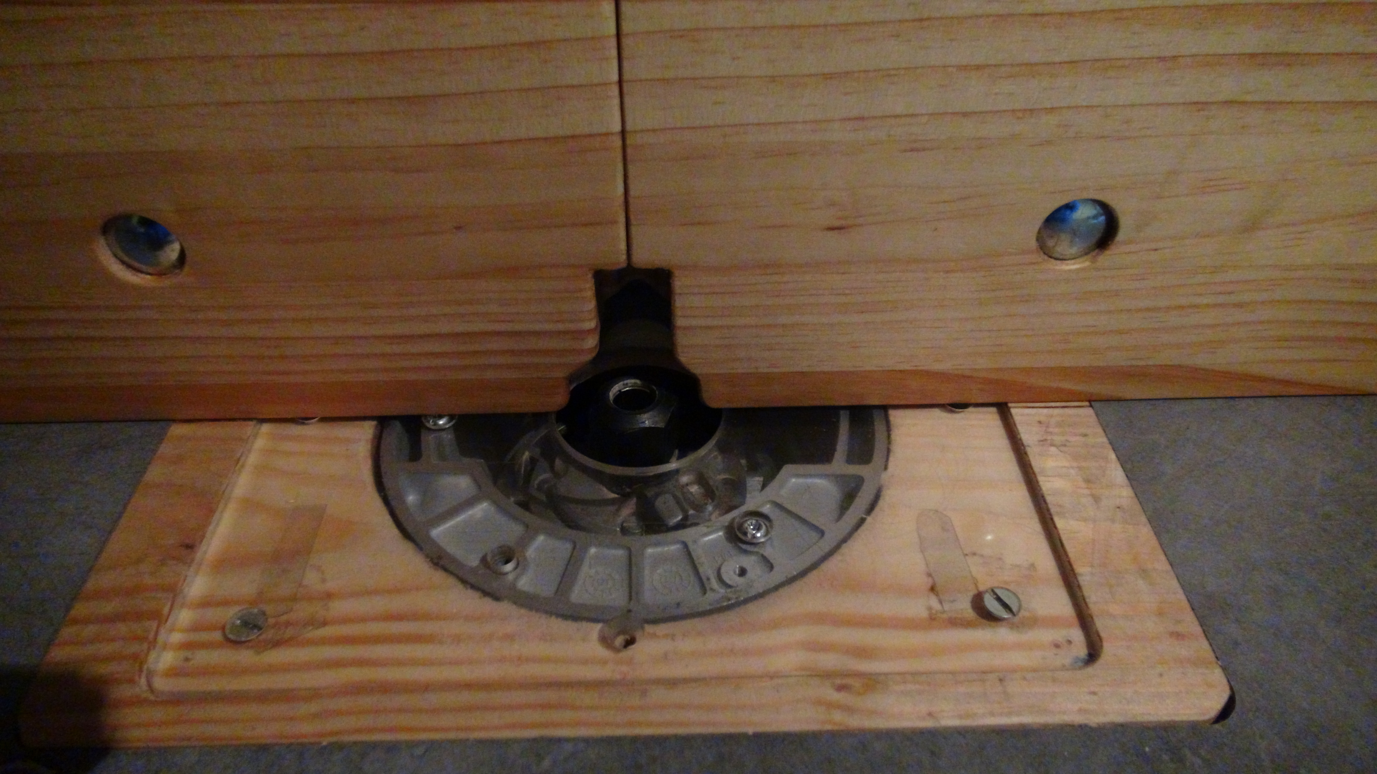

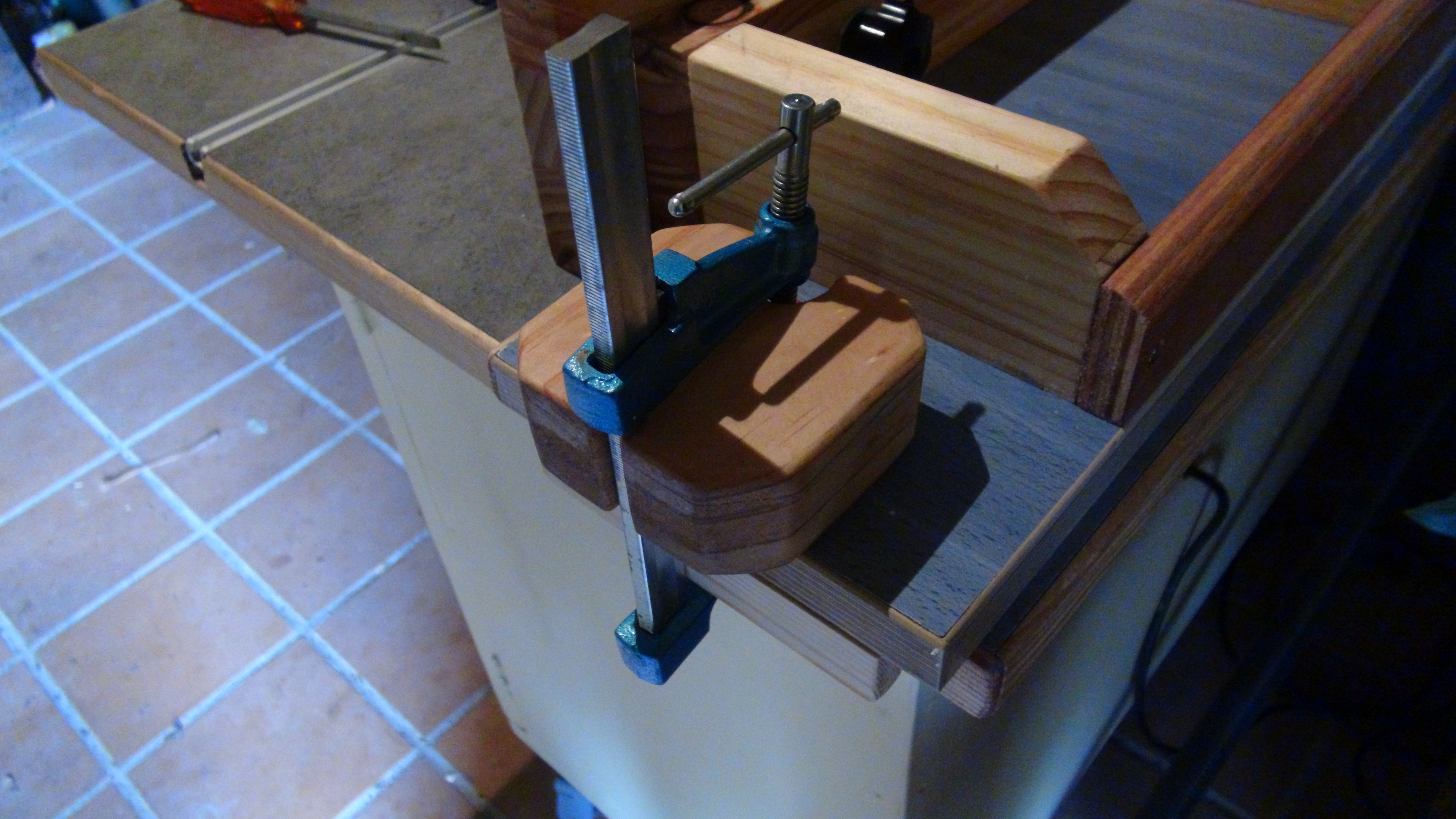

Yo acabo de terminar una siguiendo las instrucciones de este vídeo, para una mesa grande. El unico punto un poco flojo que le veo es la sujeción con sargentos; puede ser un poco engorroso. A mi se me ha ocurrido la solución que se ve en las tres fotos siguientes, que evita tener que andar quitando los sargentos cada vez que tenemos que mover la guía hacia adelante y hacia atrás; simplemente se aflojan y no hay que quitarlos, porque no se caen. También le he puesto unos topes en los extremos de la base de la guía para que ésta esté siempre centrada, es lo que se ve en la 1ª foto en la parte de abajo del sargento (el sargento no presiona en ésta sino en la mesa), y mejor en la última foto:
Aqui pongo otras cuatro:
![DSC01130|800x449]
La guía girada hacia atrás para que se vean los topes de los extremos:
En la penúltima foto se ve la mitad izquierda de la parte frontal de la guía, desmontada para que se vea cómo va; pero en el vídeo eso se ve perfectamente
El único inconveniente que le veo a mi mesa es que cada vez que quiero subir la fresadora, tengo que hacerlo desde abajo.
Las fresas sí las puedo poner y quitar con facilidad desde arriba.
Aunque esta es una mesa grande y tú lo que quieres es una pequeña, puede que puedas sacar algo interesante de todo esto.

Sí, es un poco tocho, pero no es problema, se desliza bien y además, la guía la vas a mover unos 10cm como mucho hacia delante y hacia atrás. La mesa es grande, unos 115cm x 65cm. No he querido poner más fotos para que se viera, pero la base es bastante ancha y en la parte de arriba detrás de lo que es la parte frontal quedan unos espacios -3- (la he cerrado por detrás, no como el modelo del vídeo, que lo deja abierto) y ahí, aparte la boca de la aspiradora en la parte central y el enchufe-interruptor, en los otros se pueden colocar herramientas, fresas, etc.; o sea, cosas que necesitas tener a mano para quitar y poner fresas o lo que sea.
