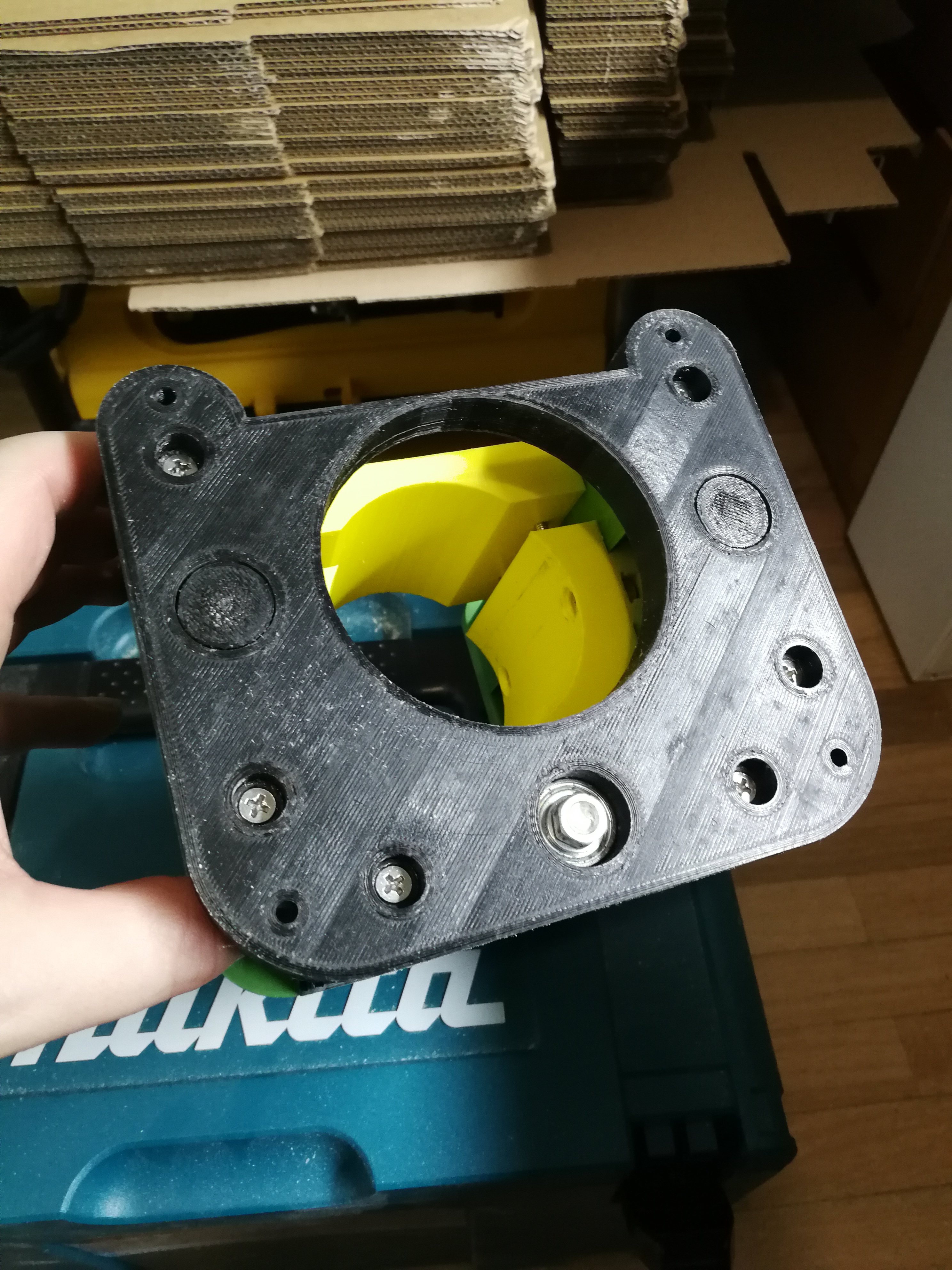

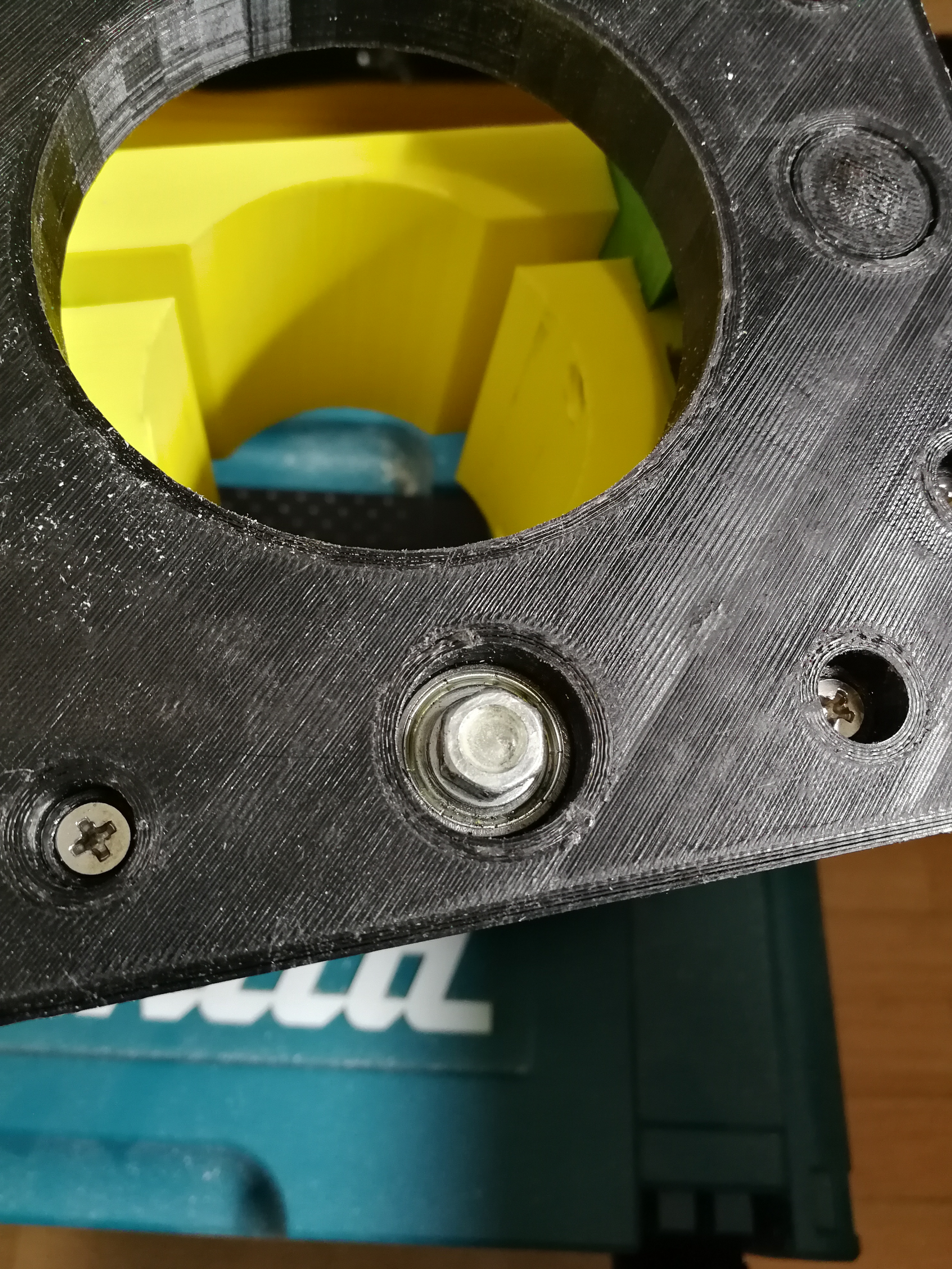

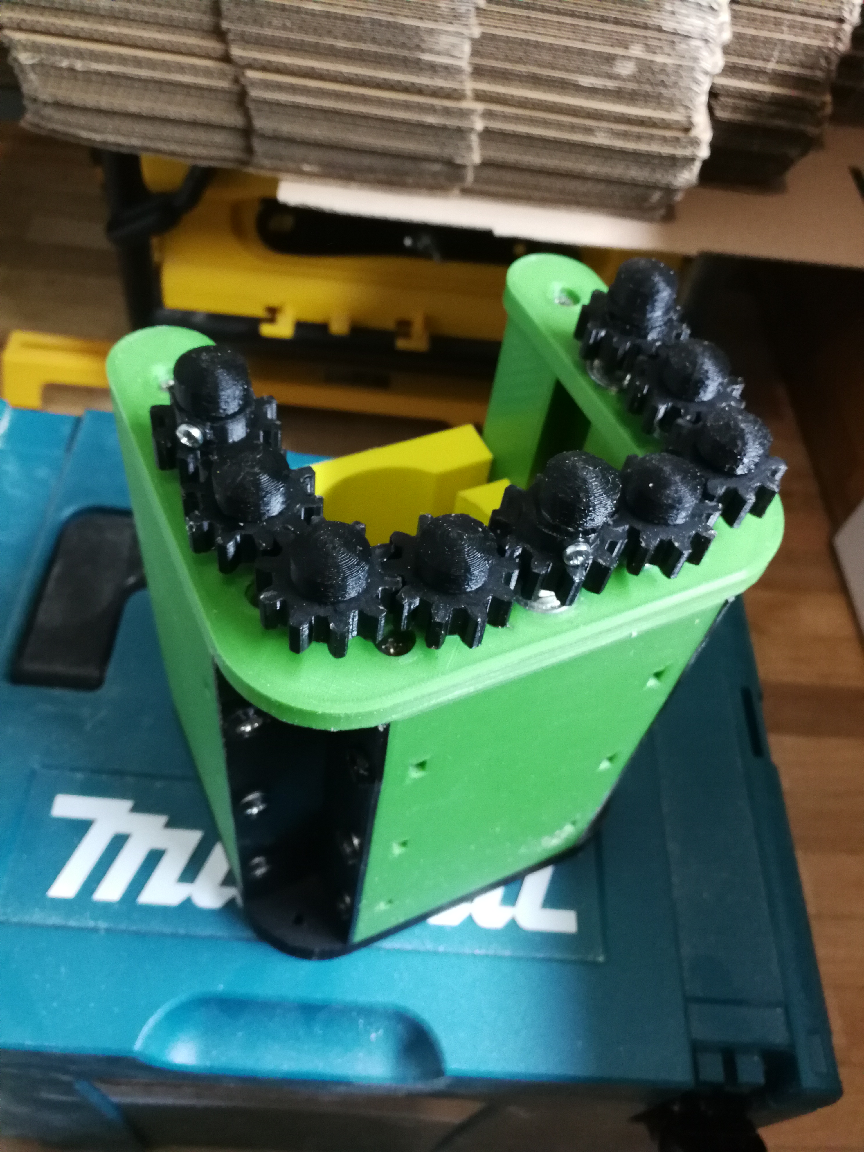

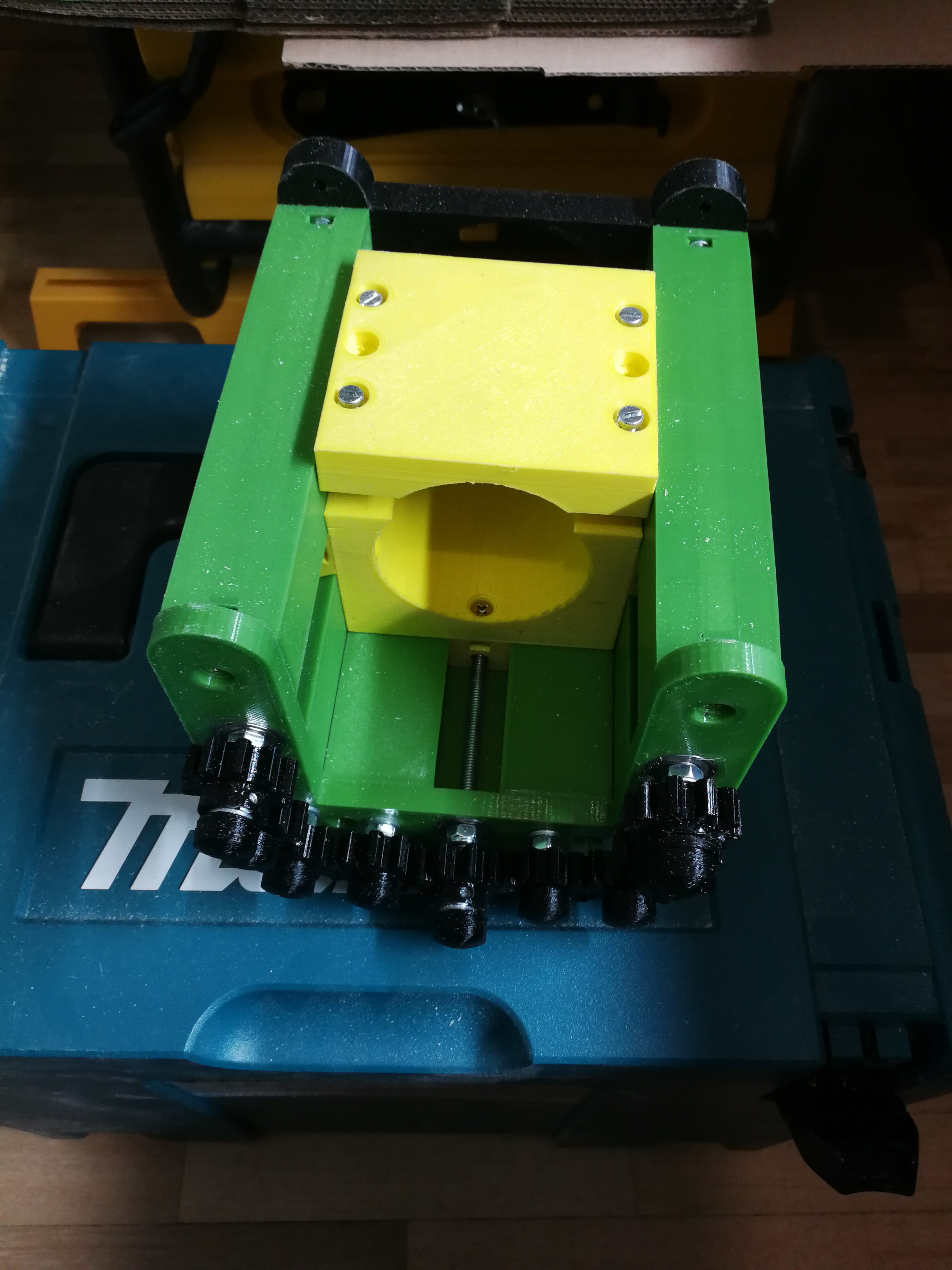

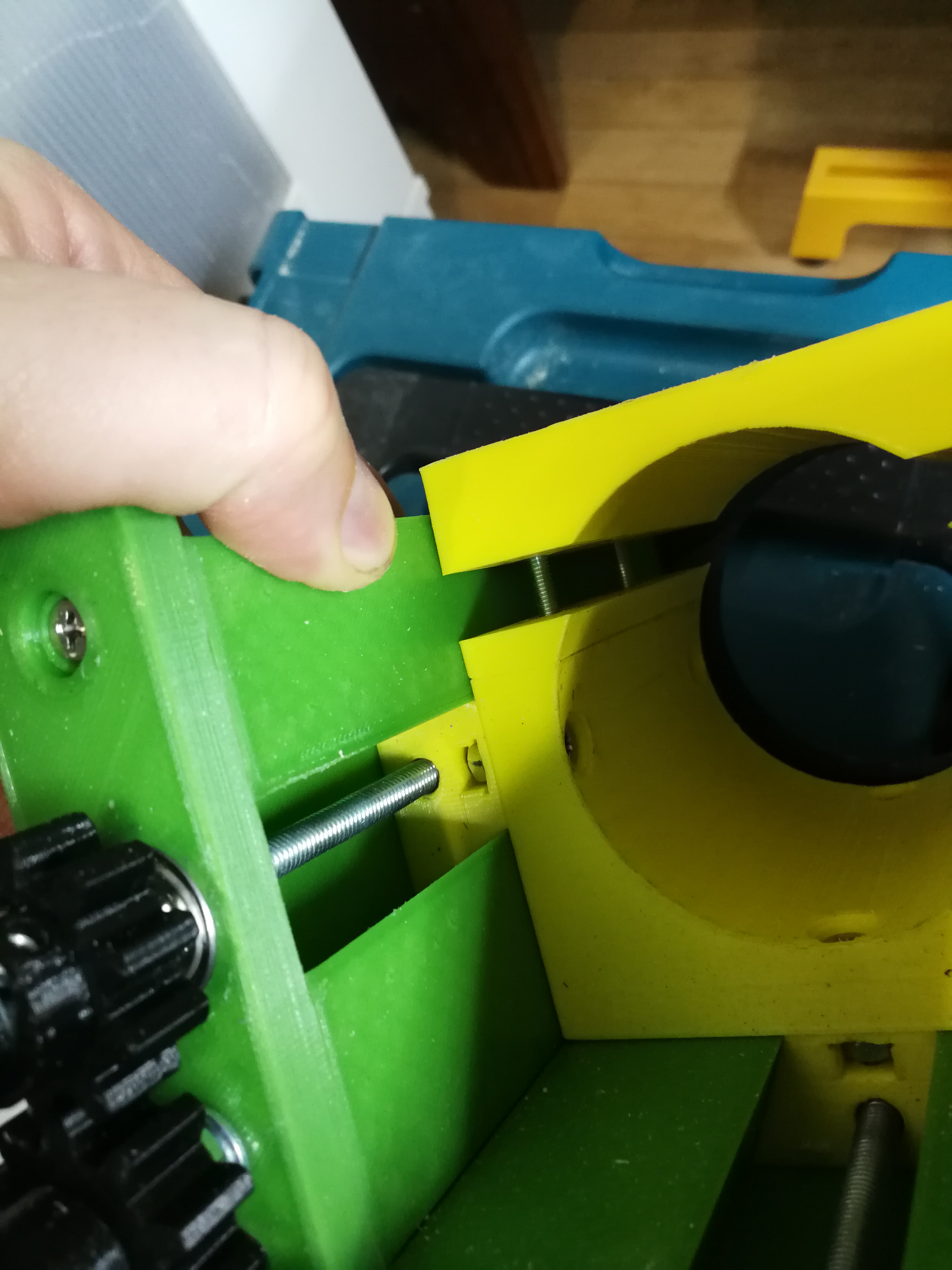

Yo me hecho en la impresora 3d un elevador, siguiendo un diseño que encontré en thingiverse y añadiendo alguna modificación:
Aunque parezca plasticorro, es bastante robusto, dependiendo del porcentaje de relleno de filamento en la pieza. Lo he impreso en petg, un filamento especial para este tipo de menesteres. El elevador sube o baja en función de 3 varillas roscadas conectadas a través de un engranaje, también impreso en 3d.
Ahora me queda fijarlo a una tapa y hacer los carriles, pero las primeras pruebas que he hecho me han gustado.
En teoría está pensado para subirlo o bajarlo con el destornillador eléctrico, accesible desde arriba, pero también se podría adaptar un motor de algún destornillador viejo o estropeado, ya accediendo desde abajo.
Os dejo unas fotillos:
Me gusta la idea, tiene muy buena pinta ¿ solo te sirve para la makita y sus clones?
En teoría el diseño es para la makita, pero es bastante sencillo rediseñar la pieza que hace de mordaza de la máquina y ajustarse a la misma (las piezas amarillas)
Te ha quedado muy curioso. Hace falta ver que tal resiste el plástico las vibraciones de la fresadora.
Si, ya os iré diciendo cuando la vaya probando en la mesa.

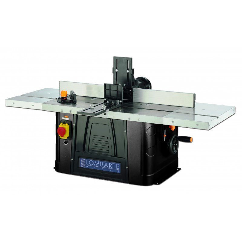

He visto esto por casualidad en Amazon por si interesa a alguien como mesa de fresado.
Buscando “Tupi sobremesa” hay algunas cosas.
La Lomarte ya la conocia, pero no me.gusta esa marca, no consigo encontrar una de sobremesa profesional. El dia que una marca reconocida la saque va a ser un melocotonazo (como decia el Fari).
Motor potente 2000w aprox
Pinzas para fresas desde 6 a 12 mm
Altura regulable
Eje inclinable
Mesa grande estable y solida con sus guias para distintos protectores y carro.
Compas regulable, ajustable , topes y guias para protecciones.
Una buena aspiracion.
Y por 500 leretes me la compro. :sweat_smile:
