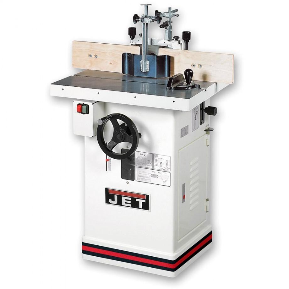

Tienes esta:
Tupi de 30mm de eje, pero también lleva pinzas de 8mm y 12mm.
Las pegas, pues que la velocidad máxima es poca para fresas de pequeño diámetro y que no vale 500€…
Buscando en esa linea, me he encontrado con esta:
Tiene buena pinta. Más o menos las mismas características que la Jet que puse pero esta tiene carro, y cuesta menos de la mitad.
¿Pensáis que 8000 revoluciones puede valer para utilzar fresas de pequeño diámetro? Por ejemplo, una fresa copiadora de 8mm.
Tenngo mis dudas, creo que con fresolines pequeños como mínimo tendría que girar al doble.
He visto esto en Wallapop, aunque ya no está disponible: Tupí profesional Metabo de segunda mano por 780 € en Gijón en WALLAPOP. Pero buscándola en el catálogo de Metabo, no la encuentro. La de Axminter es tupi eje 30. Y tengo la misma duda que vosotros; 8000/9000 rpm. ¿son suficientes para fresas pequeñas?. Hay estos adaptadores para montar fresas en tupí: http://www.aluju.com/fresolines/393-portafresas-m12-m14-y-m16-para-pinzas-er-20.html#/1359-o_rosca_-m_12x1_75. ¿Alguien los ha probado?
Hay esta otra de Leman Fresadora Estacionaria • 40 mm - Leman SA, pero resulta sospechosamente parecida a la Lombarte
Esta otra de Lombarte la suministran con pinzas para espigas 8 y 12 mm.: http://www.aluju.com/tupis-alimentadores/1046-tupi-con-carro-ws500r.html, parecido a la Jet

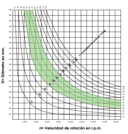

Hola, madera he fresado poca pero a raíz de tu consulta he estado viendo velocidades de corte para madera, en función de la dureza de la madera, de si la fresa es de hss o metal duro, etc. y bueno, con 8000 rpm para una fresa de 8 mm no tienes ni para empezar. En cncs de madera van al triple fácilmente. No pongo la gráfica que he encontrado porque no sé como subirla, pero puedes buscar en internet “velocidad de corte fresadora madera” y te sale mucha información técnica

pues era muy fácil de subir el gráfico :sweat_smile::rofl::rofl:
fíjate que para una fresa de 20 mm de diámetro la ponen a 18.000 rpm
Creo que pone 8000 para diametro 20 y 10 de avance.
Tienes razón, mirando esa tabla en la línea de abajo. Pero esa línea está con una velocidad de corte de 10m/s.
De todas formas, si en esa tabla vemos la velocidad de corte recomendada (lo que está en verde), está entre 70 y 40 m/s. Ese dato lo he visto en otras tablas también, depende de la dureza de la madera, de la potencia de la máquina, etc. Para una fresa de 8 mm de diámetro corresponde entre 167 112 rpm y 95 492 rpm. Una auténtica salvajada. Por curiosidad, he mirado centros de mecanizado para madera, a ver que rpm alcanzan, y de los que he visto, el que más llega a 80 000 rpm.
saludos
De todas formas esta grafica de coordenadas empieza en 20 mm y tiene menos interes para bricolaje, seguramente donde se confeccionó la tienen para fresas menores de 20 y asi se ve con mas detalle.
Hay que mirar donde se cruzan los dos ejes con la curva.
Bueno, los cnc´s tambien usan pequeños diametros.

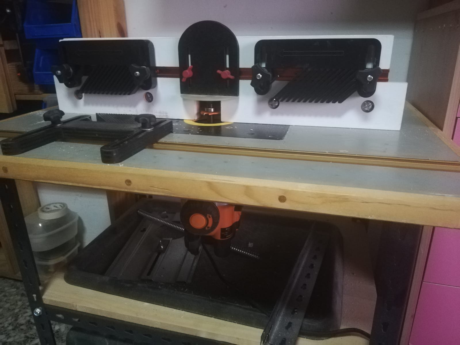

Yo me hice una para mi taller y la verdad que me va genial.
Tengo cuenta en Instagram con el mismo nick. Allí hay fotos de como está hecha, por si puede servirte de modelo.
La cuenta de Instagram con tu nick es la de una compañía de teatro.
Me he perdido.
Cuando veo un “taller” así de limpito, me pregunto si ahí realmente se trabaja o solo se graban vídeos para YouTube.
Se puede ver el sistema de aspiración simplón, esa ingletadora cuando trabaje lo tiene que dejar todo bonico de serrín.
Una mesa de fresado así se la hace cualquiera, solo hay que soltar la pasta en componentes carísimos y no creo que pueda trabajar mejor que la mía que me costó cuatro perras
