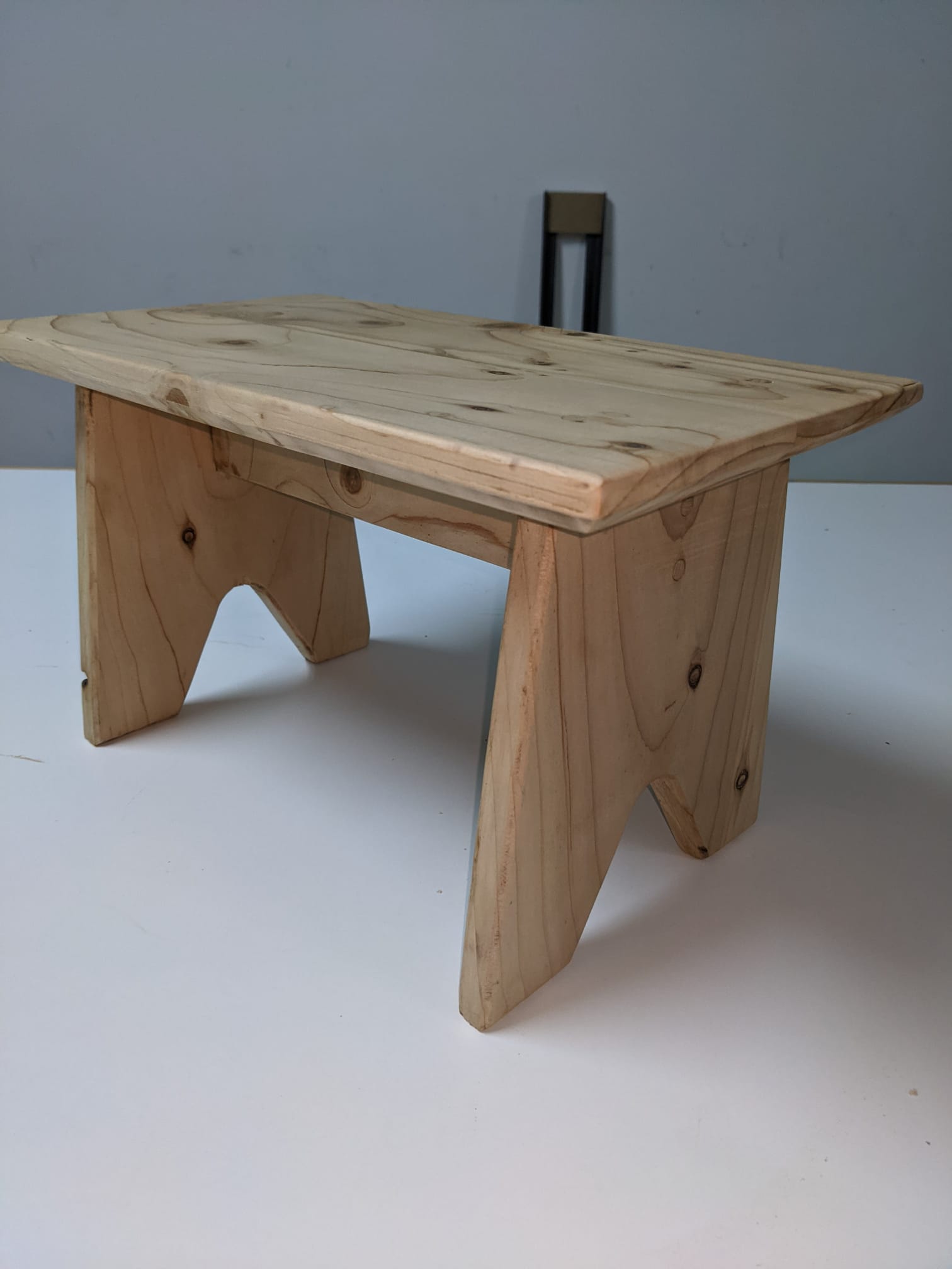

Sigo avanzando un poquito en esto. y aunque voy más lento de lo que me gustaría, ya he conseguido terminar mi primer ejercicio: Una banqueta.
Os cuento cómo lo he hecho porque estoy super orgulloso (como mi hijo de 4 años cuando me enseña sus dibujos).

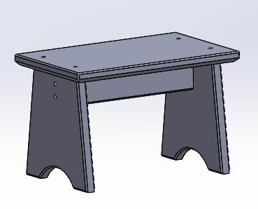

Primero me he diseñado la banqueta que quería hacer basándome en un diseño de Katz-Moses:4 piezas (sobre, 2x patas y tirante). unidos por tubillones vistos y encolado. En el solidworks tiene unos chaflanes y unos redondeos la mar de majos. a ver el resultado final.

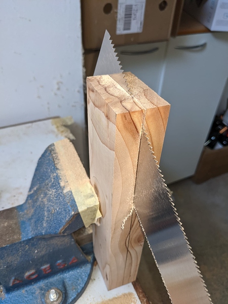

Primero he cortado las piezas del tablón que había fresado. Como el groso era de ~42mm me ha tocado deshilar, para dejar piezas de ~19mm:
Después de sehilar las piezas he querido “igualarlas” por el lado del corte. Lo he intentado con el cepillo electrico del cuñado. Las primeras pasadas han sido un fracaso, la madera requemada y con repelo (creo que se dice así). tras comprar cuchillas nuevas y cambiarlas: el cepillado del tirante ha quedado guay, pero el de los dos tablones que forman la tapa… tengo que mejorar la técnica para no dejar marcas.

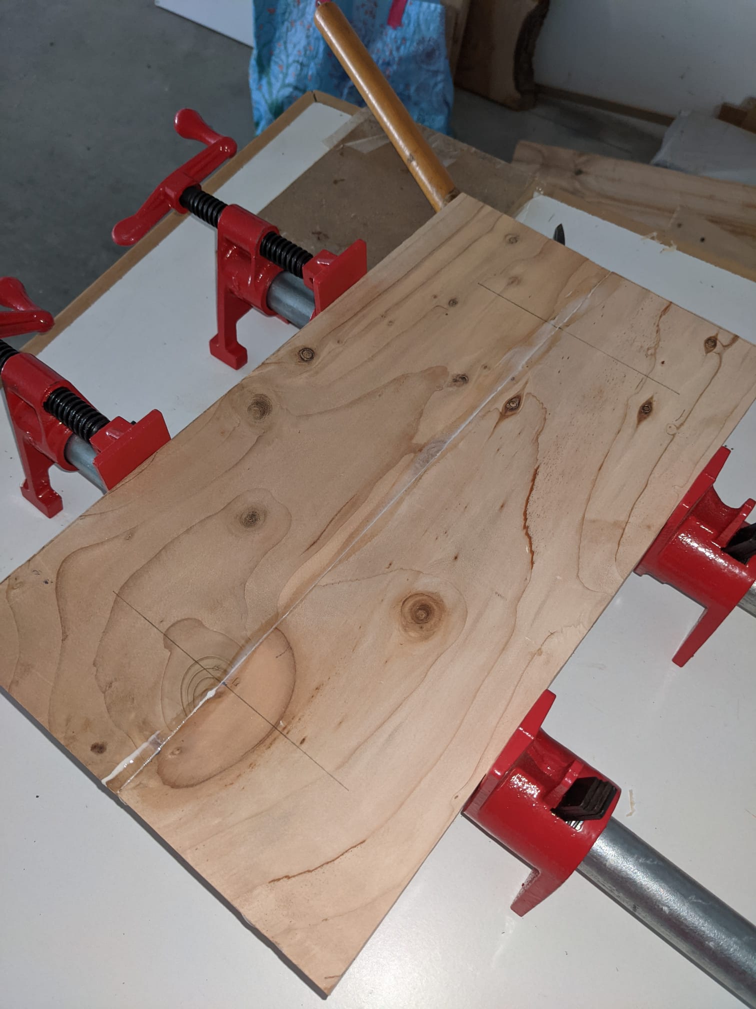

Como con el cepillado, el resultado no ha sido bueno, y montar el tinglado de la fresadora me ha dado pereza… he ido igualando con la lijadora de banda de Lidl. por lo menos la macas del serrado han desaparecido. (esto lo he hecho después de encolar)

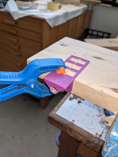

Luego me ha tocado encolar el sobre. Como no me fiaba de ser capaz de dejar las dos piezas a ras, le he metido unos tubillones antes de encolar, y como era mi primera vez y no sabía si los agujero para los tubillones me saldrían perpendiculares a la cara de apoyo pues me he diseñoado e imprimido un pequeño “útil de entubillonar”. Es una chorrada, pero el resultado ha sido muy satisfactorio:

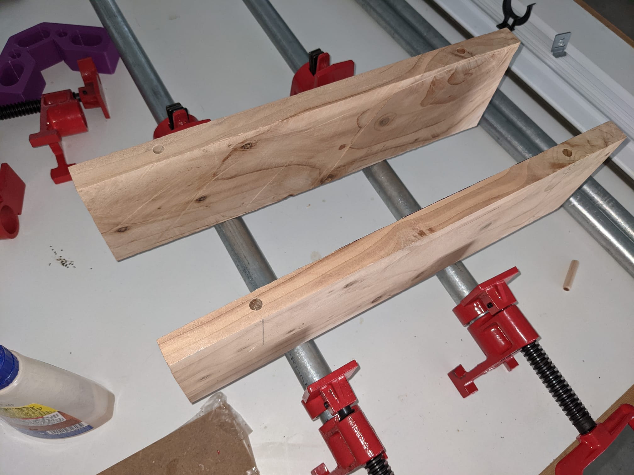

Luego el encolado me ha servido para probar los sargentos de tubo comprados en wallapop.
Después he fresados los bordes (chaflanes y redondeoas)
He montado las piezas.
Lijar y lijar.
Encerar

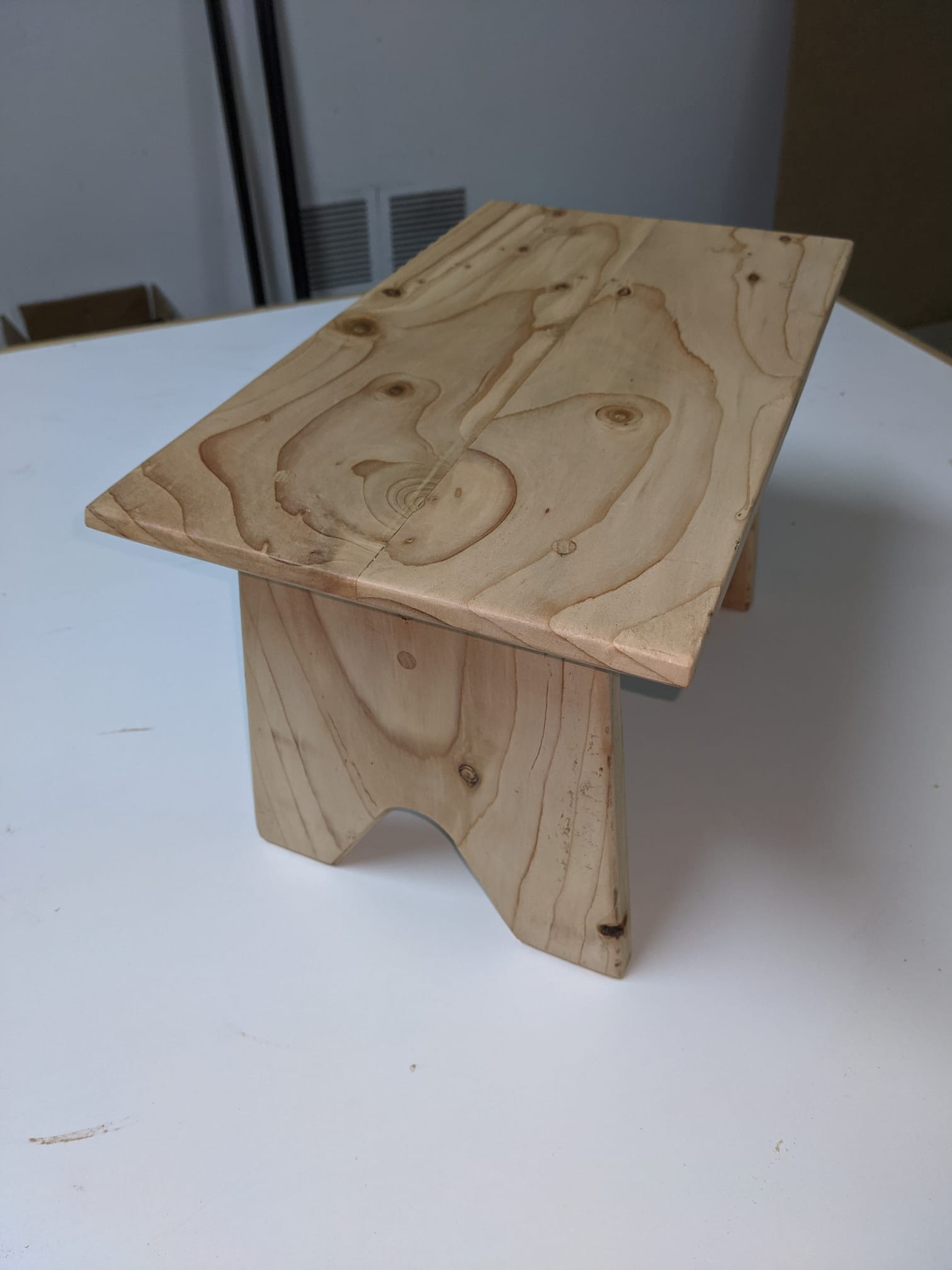

y listo:
Y una ultima foto para poder decir que me he integrado en el foro:
La nota del ejercecio me la pondréis vosotros pero yo estoy contento porque:
He hecho on montón de cosas para poder obetener la banquea partiendo prácticamente de un tronco!

- Deshilar tablones a mano

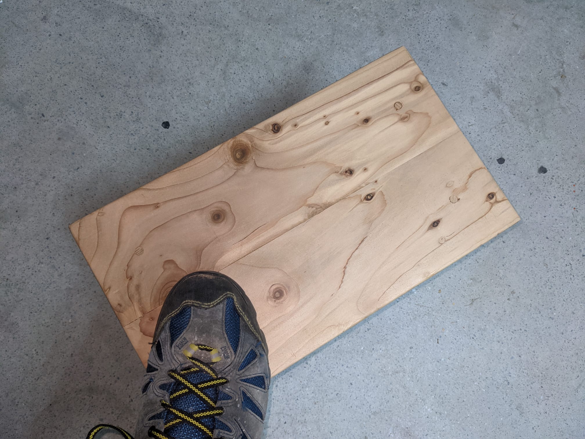

Solo por el pie, te mereces el excelente …

No se si se ha dicho ya… que madera es? La veta y nudos se parece a un tabloncito de cedro que tengo aqui pero no se si será
Es un cedro del Himalaya. Árbol ornamental que estaba en el jardín de mis padres.
Huele bien?
Muuuuuy bien

Te ha quedado muy bien. Y el proyecto, tal como te lo has planteado, es muy gratificante.
Ha quedado genial y se ve robusto y bonito con ese veteado. Si además has disfrutado, comprendo tu satisfacción. Enhorabuena.
Te ha quedado muy bien, una forma clásica de taburete me recuerda mucho al pueblo…
