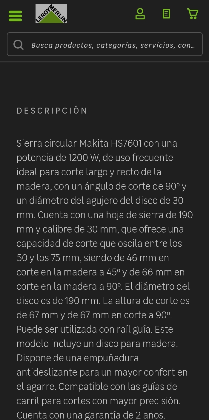

Os pido un favor. Si entráis en la HS7601 del LM (https://www.leroymerlin.es/fp/82081341/sierra-circular-con-cable-makita-de-1200-w-y-4-kg-de-peso), ¿con esa foto y esa descripción diríais que no incluye la hoja de sierra?

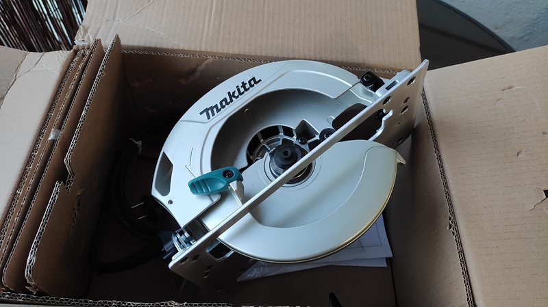

Pues me ha venido la caja como veis en la foto y sin hoja. Ya he puesto una reclamación. Pero este finde creo que tampoco voy a empezar el proyecto :(.
Yo entiendo que debería venir con disco. Yo tengo la 5008 y venía con disco vamos.
Te venía la caja bien cerrada o restos de serrín ? Por si era una devolución….
llevo compradas unas cuantas sierras de disco y siempre han llevado disco…no el mejor del mercado pero siempre con disco…incluso las Festool.

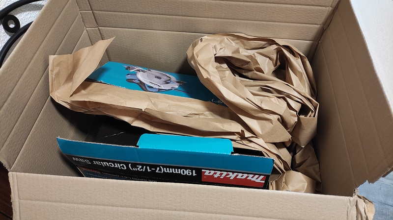

La caja exterior venía bien cerrada. Al menos no parece que hayan puesto dos precintos. Para mí es la de exposición que algún espabilado ha metido sin el disco. Pero eso tampoco está bien. Los productos de exposición deben venderse indicándolo. En fin, a ver qué me dicen mañana.

Claramente pone “Este modelo incluye un disco para madera.” Como dice iban, lo peor la pérdida de tiempo.

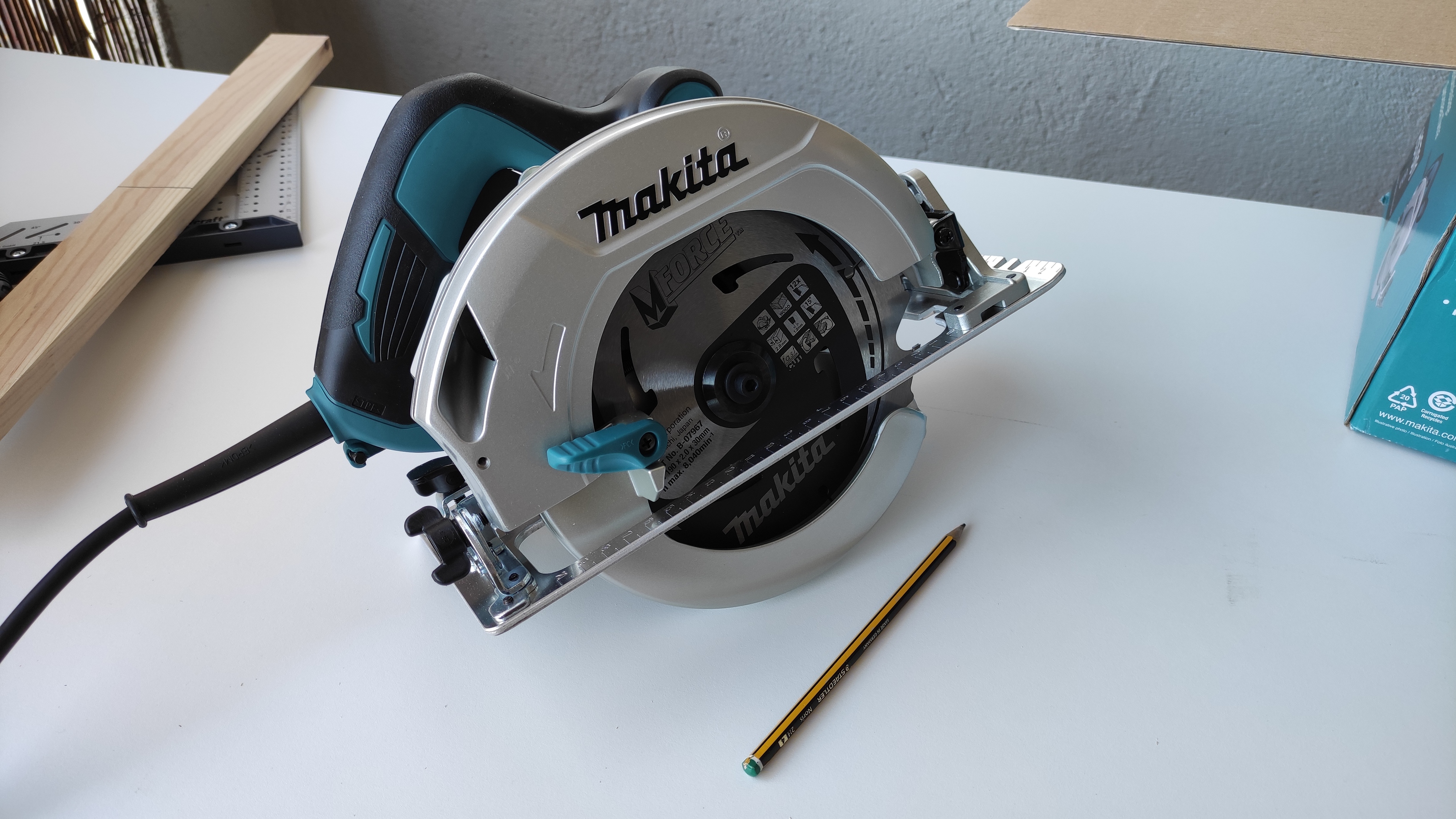

Bueno pues para ir cerrando el hilo, os informo: me cambiaron la sierra de disco y esta vez sí que vino con el disco (aunque desmontado). Me da la sensación de que el anterior se cayó de la caja en algún momento. Me suena más creíble a que alguien se lo llevase.

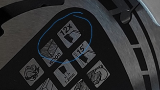

Sólo un comentario más. En las propias instrucciones dice que la guía de corte incluye una goma para evitar el astillado y que hay que recortarla antes del primer uso porque dependiendo del modelo de sierra, sobra más o sobra menos. Yo lo que he hecho ha sido hacer un corte directamente y ha sido la hoja de sierra la que ha cortado la goma sobrante, aunque obviamente el corte no es perfecto. ¿Esto es normal?
Y ya de verdad, la última pregunta: he visto que el corte es bastante más basto (aunque creo que se le puede considerar un corte fino realmente) que los que estaba haciendo con la sierra de calar (a la que le compré una hoja específica para madera de pino). Entiendo que eso se puede mejorar cambiando de disco, ¿no? Quizás el que trae de casa es poco fino. No sé, vosotros me diréis.

Por lo que se ve es un disco de corte bastante basto, pocos dientes. Te vale para cortar al hilo, en direccion de la veta. Para tronzar, cortar en perpendicular a la veta, va mejor uno de mas dientes (si es hoja de 165mm unos 48 o 54 dientes suele ser lo normal)
Es muy posible que por esa razón la goma de la guia te haya quedado chunga. Haber preguntado antes hombre! Si la goma esta mal, la puedes cambiar.
No solo es para no astillar, si la goma esta bien cortada, puedes alinear perfectamente el borde de la goma con la marca del lapiz y te aseguras el corte (no se si tanto como decimas de milimetro… :sweat_smile:)
Importante, si te compras un disco nuevo, asegurate que es del mismo grosor que con el que has cortado la goma (grosor de disco es una cosa, grosor de diente o kerf es otra, que los dos sean iguales) sino el corte de la goma ya no te valdría para el nuevo disco.
20210929_210902
Normal que notes el corte poco fino, con 12 dientes es para cortes mas bastos y como dice @iban, para cortes al hilo
