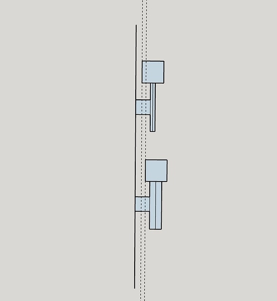

La explicación se ve bien en este gif
El grosor del diente se referencia desde el centro del disco. Entonces si el disco A tiene 1mm de disco y 2mm de diente y el B tiene 0,5mm de disco y 2mm de diente, el B te come la goma más dentro
Cierto, entonces seria necesario compensar esa diferencia con alguna anilla de espesor igual a la mitad de la diferencia de grosor de disco, no?
uf no se… llamame cagueta pero no me parece buena idea suplementar con anillas. Ya sabes la anchura tan justita que tiene el eje para admitir el disco y que la tuerca exterior lo pille…
Como puedes ver en la animación es el grueso del diente el que afecta al corte, ya que la diferencia se produce a partir de la linea azul. En el mismo comparan dos discos concretos con unas medidas concretas. Si tu tienes un disco de 2mm de grueso y el diente tiene 3mm el corte se ajustará exactamente a 0,5mm a la izquierda de la línea azul. Si tu disco tiene 10mm de grueso (por llevarlo a un extremo) y un diente de 11mm, el corte se ajustará a 0,5mm a la izquierda de la línea azul, por lo tanto cortaría exactamente por la misma línea.
Caguenlamar, me has hecho sacar el eskechup…
Esta es una de esas cosas que no te paras a pensar mucho porque parece obvio pero cuando rascas un poco ves que tiene “merme”

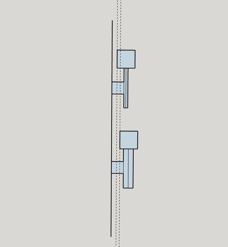

En el dibujo, no se si se entiende, lo unico que cambia es el grosor del disco y, como ves, cambia la linea de corte y es por lo que digo.
El si cambia el grosor del disco, el centro (longitudinalmente) cambia, y el diente, que está centrado (sobresale lo mismo, por un lado y por el otro) tambien cambia su posición.
Cambia

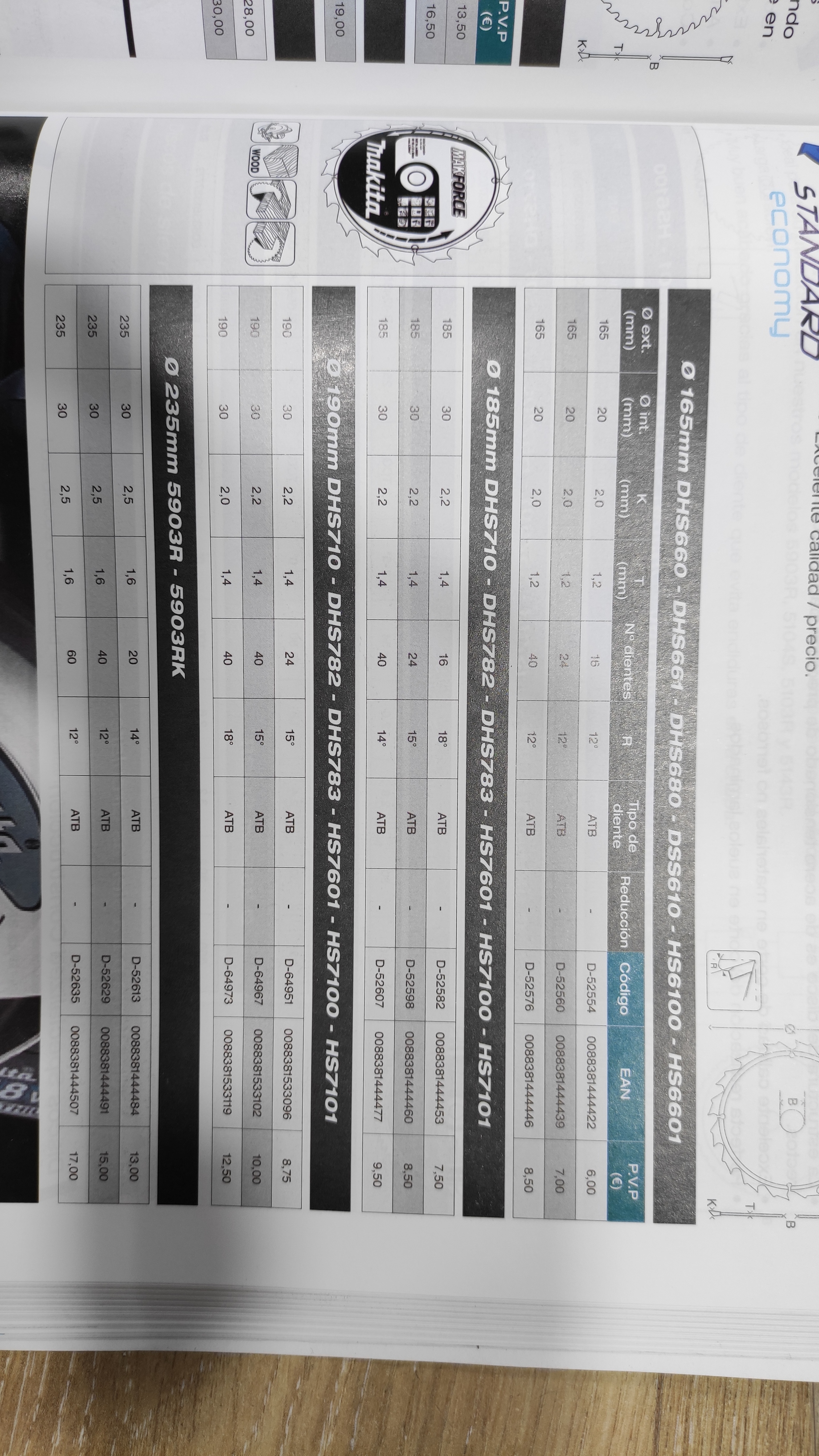

Bueno, pues parece ser que no debo haber comprado la sierra más normal de Makita, porque no ha sido fácil dar con un disco que se ajuste a las especificaciones. Tanto, que no lo tenían ni en Comercial Pazos, así que he tenido que dejarlo encargado. En concreto, este: D-64973 - Disco TCT 190/30/40D Madera
Por otro lado, de ese modelo y demensiones de disco (190/30/40d) tampoco había mucho donde elegir, como veis en el catálogo:
En fin, otra semana más a esperar.
