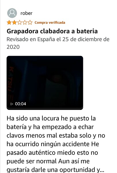

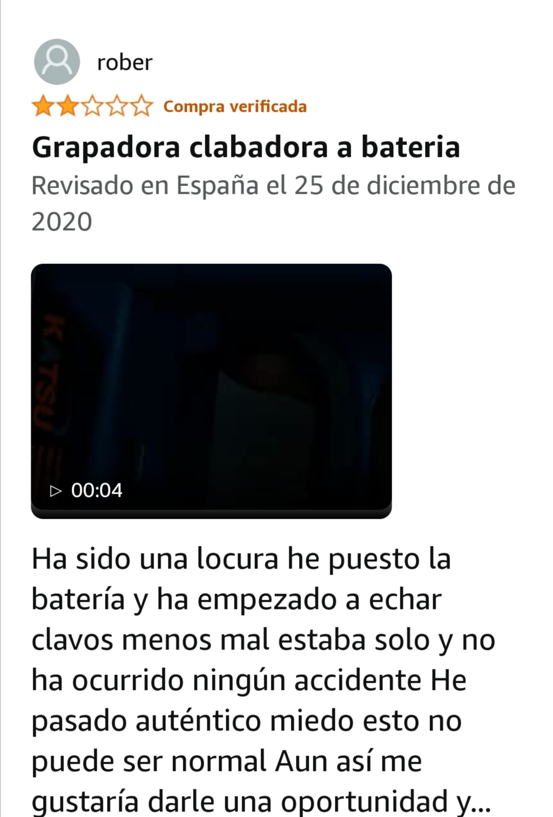

Ahora estaba por comprar una clavadora a batería y que después las baterías me sirvieran para otras máquinas de gama barata. Ya sé que las buenas clavadoras son neumáticas pero no me apetece compresor. He mirado por el foro y solo se habla de clavadoras caras.
Hay una clavadora Katsu a muy buen precio pero no parece que aparte de la fresadora nadie haya probado otras herramientas Katsu.
Clavadora Parkside tengo,15 €, es un precio ridículamente barato pero si no funciona pues mal asunto.

Eso decía @cibernox ,que ya tengo una clavadora Parkside eléctrica de 15€ y que no echa clavos. Por supuesto la he desmontado, engrasado, ajustado y nada…
Comprar otra Parkside no me mola.
