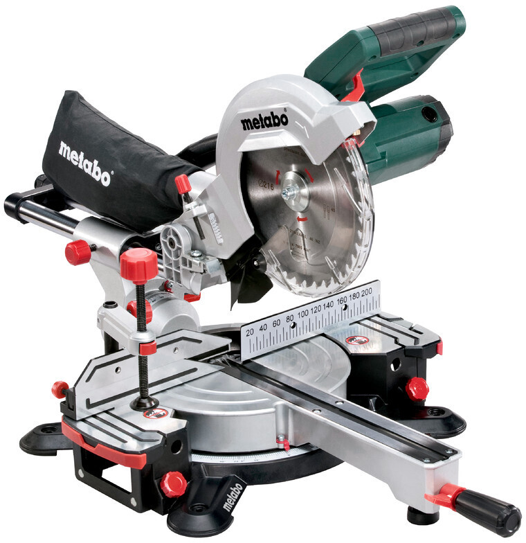

Si tienes un angulo complicadillo, en dos planos, la telescopica, la mueves (parada) de tras alante par ver si los dientes siguen la marca, luego poniendola alante, abajo y agachandote verificas visualmente la inclinacion.
Y al cortar vas suave viendo como avanzas.
En 7na o varias pasadas.
La ks, nada de esto, de ariba abajo, y solo un diente toca la marca en el medio, con un ajuste aproximado.

vaya. ya estaba convencido con la Metabo no teléscopica.
Sí querré hacer cortes en dos ángulos para las barras de los domos.
Ahora me has dejado descolocado
En tu lugar (que no estoy), con presupuesto limitado, ahorro en compresor, aspiradora, katsu etc y lo gasto en la ingletadora .

Colocar la cuchilla delante de la marca vertical, ajustarla , luego hacer rodar los dientes contra la marca de arriba , aseguras rápidamente un corte preciso. Lo primordial.
Y puedes hacer pasada superficial para asegurarte.
Ranuras con el tope..
Rebajes.
Cajas para encajar a media madera , pasando a la buena profundidad xada 5 mm, luego rompiendo las laminas con un formon…
Cosas que no puedes hacer con la normal.

Y en telescópica tambien te irias a la Metabo?

Si, a la Metabo kgs.
La misma que te comento @Ivantxu .
Es para bricolage en el sentido de no dejarla encendida 8 horas, pero con buenas prestaciones.
1500 w, no está mal.
Tiene buena fama.
Por 3ste dinero, Calidad/precio, creo que es imbatible .

He visto una con los gastos son 200 euros. No está mal. Supongo que luego la garantía es con Metabo, así que da igual donde la compre.
