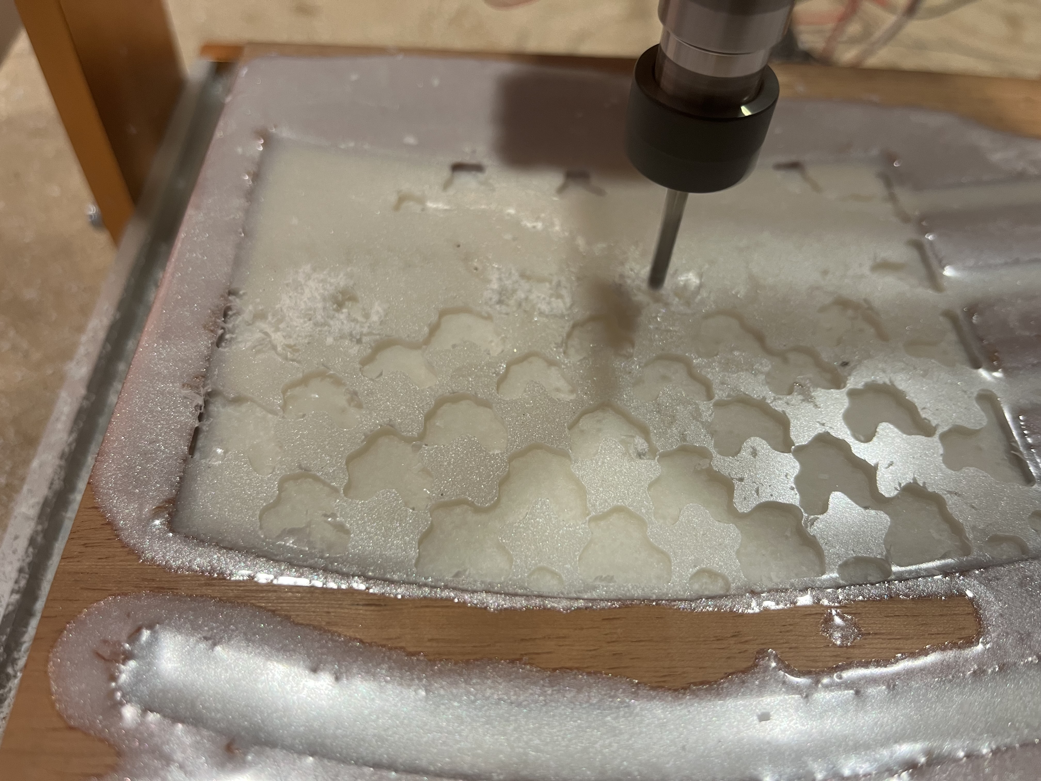

Seguro que corta bien la resina, que fresa estás usando?
Yo probé con metacrilato y teflon y lo corta perfecto una fresa de 1 labio
La que sale en la foto, es de 3 milímetros, cortar cortará bien, el tema es que no se caliente la resina (cosa que dudo) o se rompan las estrellas de la bandera porque son pequeñas, lo voy a saber mañana ![]()
oye ni tan mal

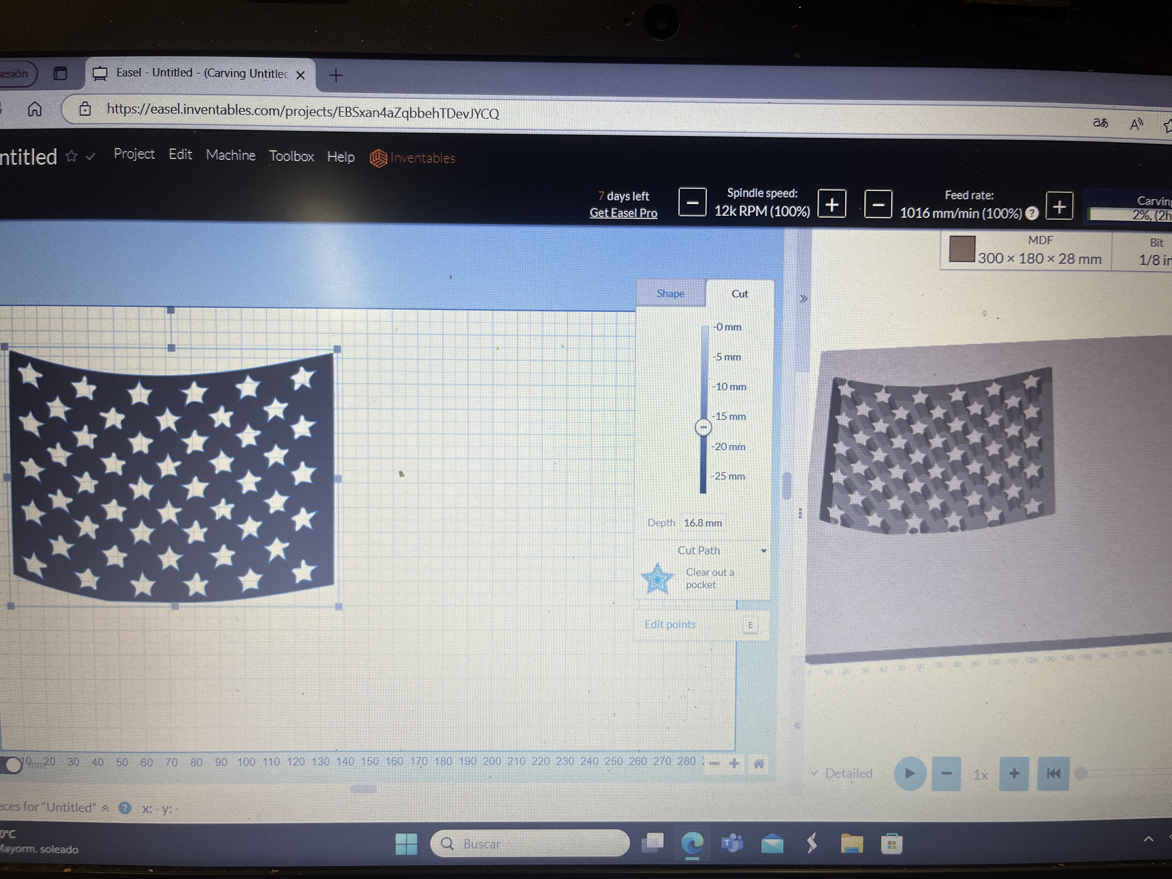

Seguramente sea una pregunta tonta, por qué tanta profundidad, va a rellenar con resina azul.?
La profundidad es porque va a ser un cuenco y le voy a dar forma curva en el torno, con 17mm de profundidad podré tener una profundidad óptima de 14 mm en el punto más hondo y si estoy deseando ponerle la resina azul
Tenía su explicación. Gracias
De nada, si fuera plana con 3 mm sería suficiente

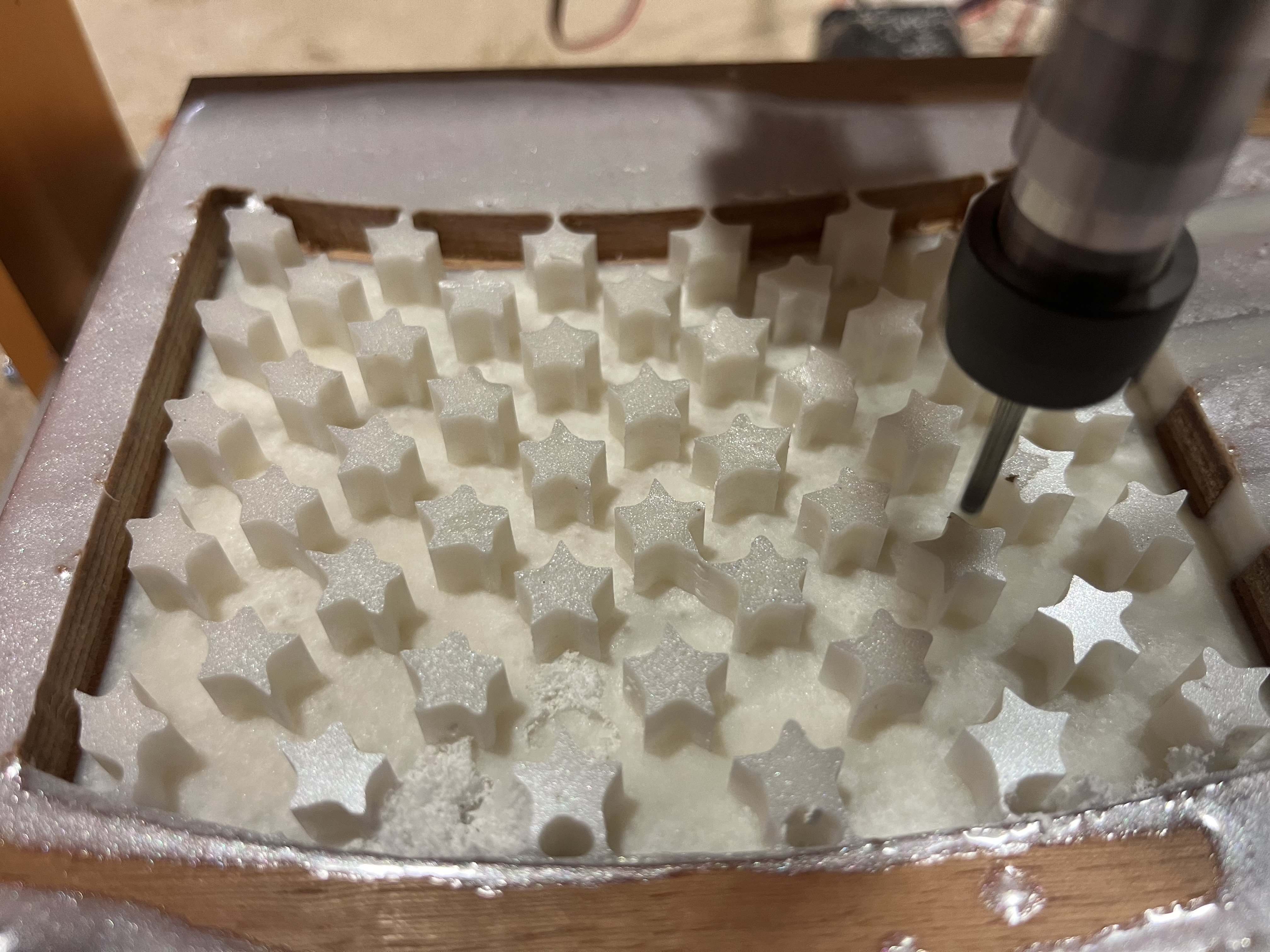

Es que creo que es más difícil cortar madera que resina.
Y porque la bandera de usa? ![]()
Si, es mucho más fácil, yo lo sabía pero por la profundidad y pequeñas que son las estrellas dudaba si alguna se rompería.
El motivo de que sea la bandera estadounidense es porque es más difícil ![]()
Que resina utilizas @VictorR ??
Esta que va de maravilla y de precio muy bien, la puedes mezclar con polvo de mica o tintes líquidos
Nunca he hecho trabajos con resina. He consultado el tema con el tecnico que me visita. Me ha explicado que el tiene resinas de capa gruesa y de capa fina y que tarda mas de 72 horas en secar, aqui en el norte bastante mas. Algun dia probare a hacer algo con resina a ver que tal se hace…
Está resina sirve para grueso y para capas finas, es extremadamente resistente y seca en 24H no falla, tampoco salen burbujas, incluso a veces en 6 horas la he metido al torno sin estar al 100% seca y ningún problema, te digo yo que pega más que la cola blanca
