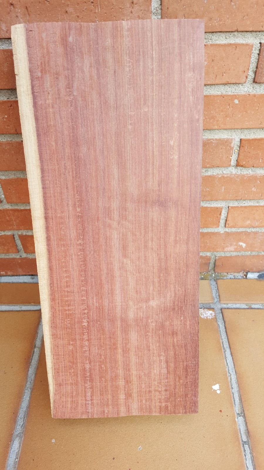

He encontrado en un almacén de madera un viejo stock que me dice que es caoba… he comprado un tablón pero una vez cortada y cepillada a mi no me lo parece, aparte pesa como si fuese de hierro.
Estaria muy agradecido si alguien me podría confirmar el tipo de madera que es.
¿Por qué no te lo parece?
Yo sin saber de maderas apostaría por que es Ukola (o Makoré) para mi la caoba tiene más diferencia entre zonas claras y oscuras mientras que la ukola es más homogénea, pero lo fantástico es que cada tronco, bosque zona es diferente.
Si fuera ukola, una característica peculiar es que el serrín parece que tenga arenilla, muchos no la quieren trabajar porque desafila mucho.
También la ukola, sin ser pesada pesa un poquito más que la caoba. La ukola pesa más que el DM y la caoba poco menos.
Probablemente cualquiera que diga lo contrario tendrá razón pues se muy poco. Pero con animo de ayudar…
Igual con más fotos se ve más claro, pero sí podría ser caoba. Aunque también puede ser otra cosa, incluso acacia :thinking: Lo del peso es sospechoso.

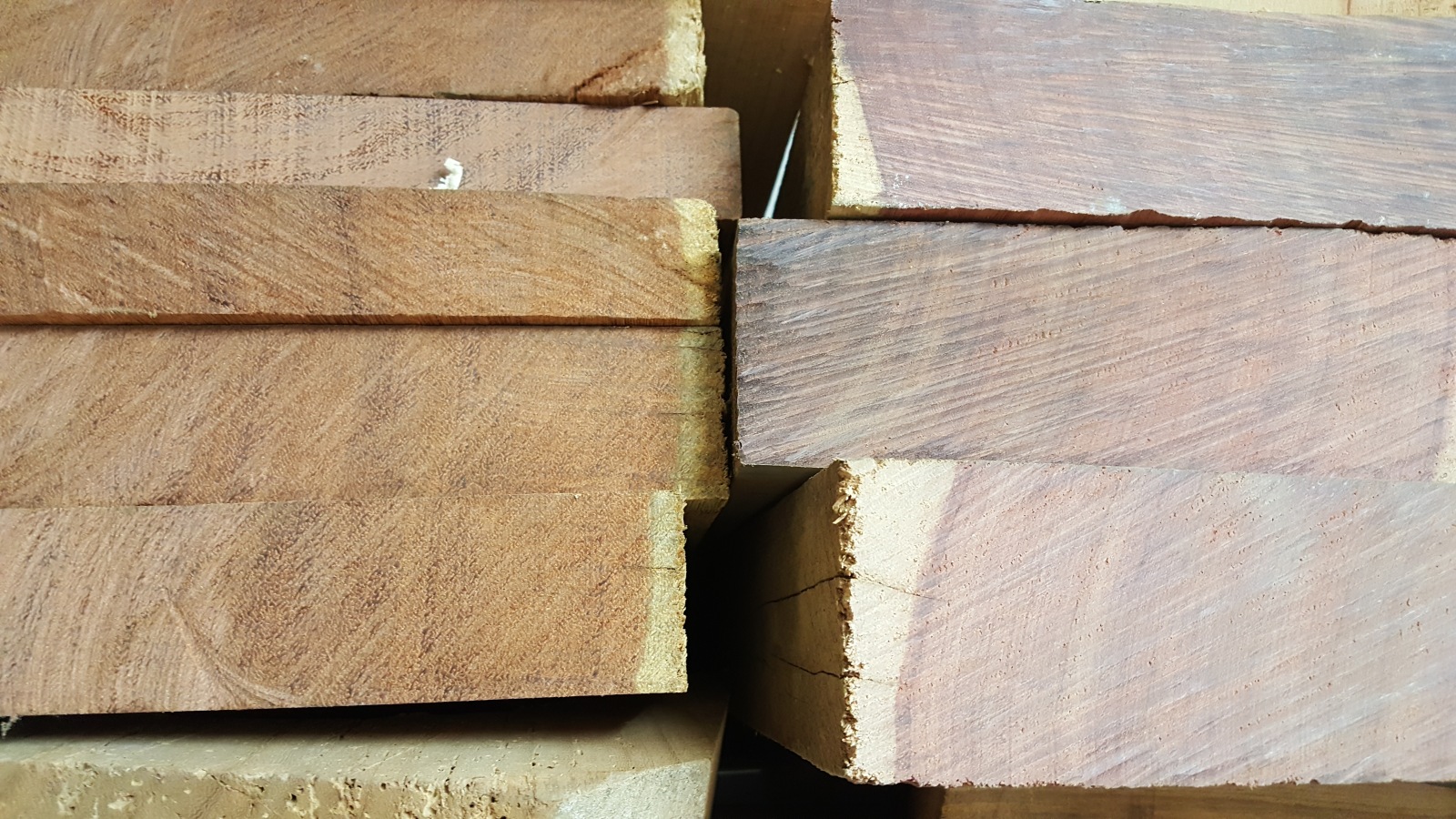

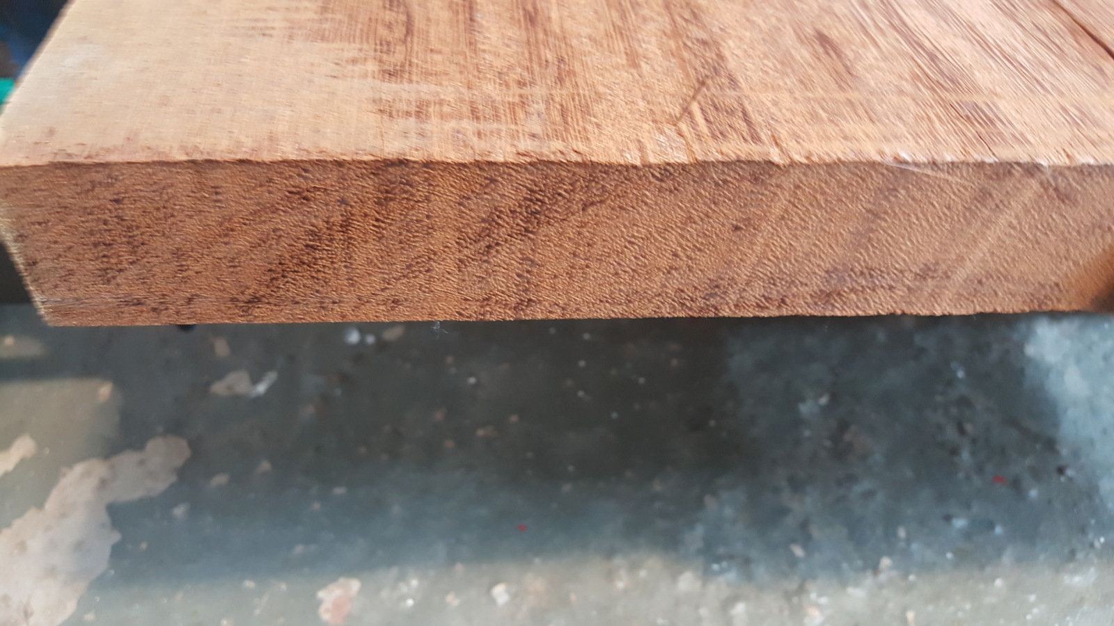

Hoy he vuelto y mirando bien en el mismo palet había de 2 tipos… los tablones de arriba eran de esta madera tan pesada y roja… y los de abajo tenían otro color… he metido la uña y es mucho mas blanda…
Pero al sacarlos… uff pone Malasia en letras grandes.
Aun así lo he comprado, pesa menos y es mas blanda.
Dado lo dificil y caro qie me resulta encontrar caoba me he decido comprarla y empezar a trabajarla. Voy a construir una guitarra a ver como suena y si me gusta compro más.
La duda ahora es la procedencia… lo poco que se es que la buena caoba es sudamericana y la que hay ahora por aquí que se puede comercializar es africana o Kaya como la suelen llamar.
Os dejo unas fotos.
La de la izquierda es la última y mejor pinta

Podría ser Bubinga. Ukola es mas oscura.
La bubinga, efectivamente, es muy pesada.
Gracias Benjamin y Pomik…
Si… de las que he visto es a la que mas se parece.
Na … al final no me vale. Esta claro que lo barato sale caro.

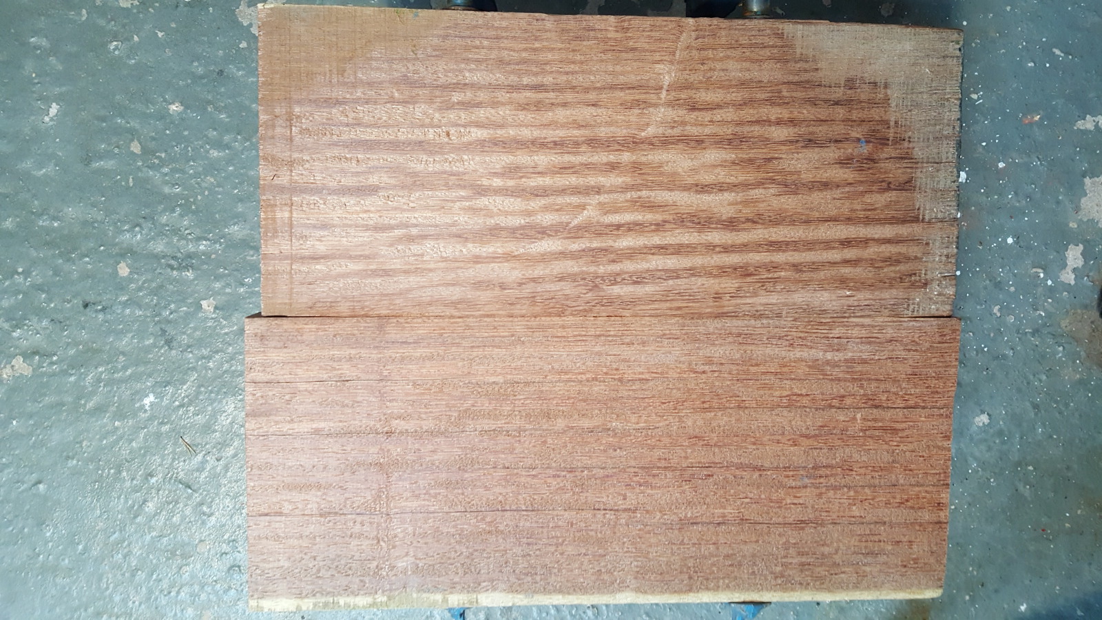

IMG_0120
A mi me ha costado 150 € los 2… pero están cortados
en
2 tablones de 1.10 largo 20 ancho y 8 grosor
1 de 1m largo ×20×8
6 de 50 ctms ×20×8
4 de 50 por 20 y cepillados a 4.5
6 de 50 cepillallados a 3.5
Si vienes a por ello por 100 son tuyos
Faltan 2 de 50 ctms que he intentado hacer el cuerpo y al meter la fresa los he estropeado… es muy dura.
