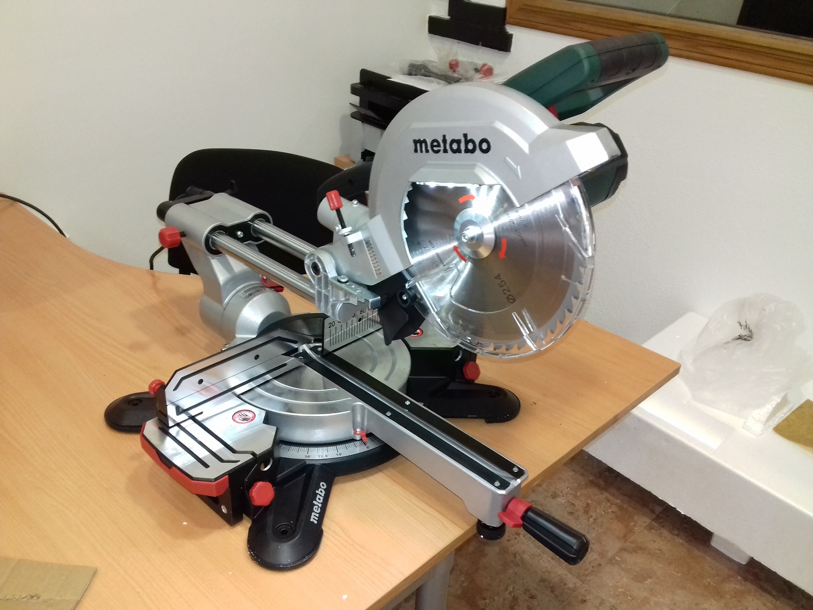

Ya la tengo!!!
No me ha dado tiempo para probarla. De todas maneras hasta que no tenga el aspirador no creo que la pruebe.
LAS PRIMERAS IMPRESIONES
Parece bastante robusta
El brazo telescopico va muuuuy fino
Es ruidosa jajaja
Luz led y laser- puntos a favor
Parece ser que se puede utilizar para aluminio, o por lo menos en el manual lo pone.
Espero que me dure :smiley:
Uff!!! Qué pinta!!! :clap: :clap: :clap:
Yo creo que cuando nos llega un juguetito de estos nos ilusionamos igual que de niños con los reyes magos :laughing: :laughing: :laughing:
Ahora a echarle paciencia mientras llega el aspirador y luego a darle caña! Mientras tanto puedes ir acariciándola de vez en cuando :laughing: :laughing: :laughing: :wink:
