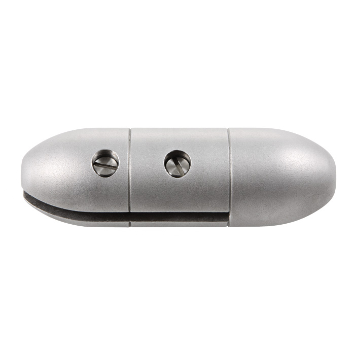

Lie-Nielsen vende hot dogs para los jackplane #62. Sirve como agarrador para cuando lo usan en la plancha o tirador de cepillo (shooting board).
Claro que para el precio que tiene la salchicha, unos 150€ en Axminster, ya pueden poner bien de ketchup y mostaza
Tabla de retestar!!!
En dictum tienen perritos calientes de su marca mas baratos
De hecho, la “salchicha” y dos camas de cepillo de distintos ángulos es lo único que le queda de Lie Nielsen.
Está la cosa fatal…
Pues sí, porque quedarse sólo con la salchicha del pobre Nielsen.
Además la parte más inútil…
