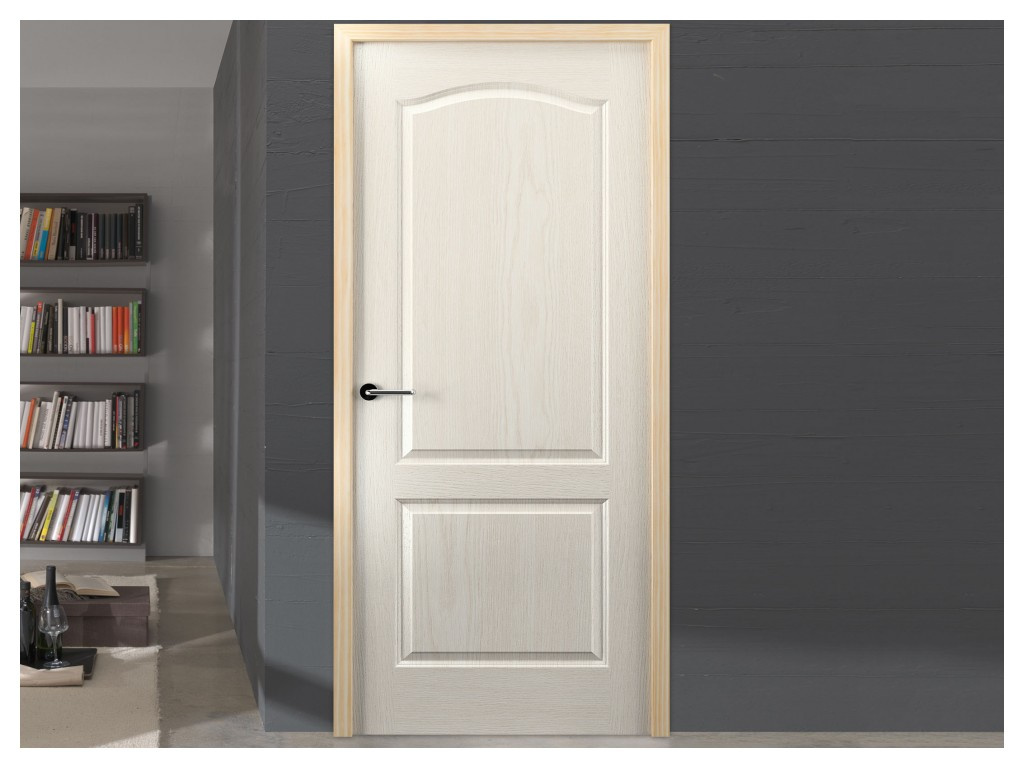

Las que tengo vistas son estas prelacadas provenzal.
Las puedes encontrar en un monton de sitios, donde mas barato las e visto es en bricomart, aunque tambien las tienen en Leroy, aki, bricodepot…
Me imagino que pintandolas con un barniz pino, deben quedar bastante bien.
A ver que opinan los expertos y si merece la pena
Benas…
Ese tipo de puertas provenzal van con cerco directo no sobre nudillo, las tiene que recibir el albañil o tu si eres apañao, son de muy mala calidad ya que son huecas y el cerco es de un pino malisimo, que en la mayoría, esta muy alabeado y difícil de hacer que la puerta quede bien.
Y luego el barniz no te va a quedar bien entre el pino del cerco y las puertas que son como una especie de melamina, si las pintas aun te dará algo de juego.
En mi opinión recibe un nudillo y busca unas puertas que, aunque no sean de gran calidad, te queden bien, no es lo ideal, en mi opinión, pero hay puertas de melamina macizas que están bien para una segunda residencia.
Las he estado viendo y tocando y es cierto que el cerco deja algo que desear y como comentas, darles un tono “a pino” puede ser complicado y mas cuadrar la misma tonalidad puerta - marco.
Con respecto a montarlas en un cerco, no creo que sea demasiado complicado, la diferencia que aprecié es que son unos mm mas anchas, por lo que cepillando un poco el cerco seria suficiente.
Por otra parte, no tienen apariencia de endebles para ser huecas, se las ve bastate robustas y golpeandolas no suenan a hueco por ningun lado.
