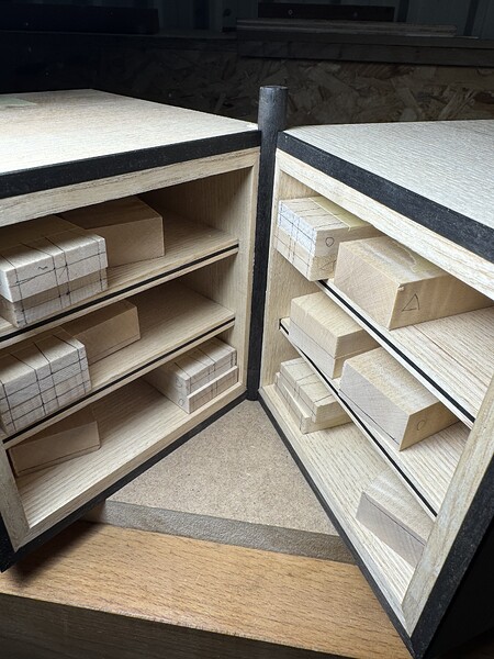

Joyero regalo de jubilación
Un trabajo espléndido Boqepa. El que no se mete no lo puede conseguir.
Fresado para bisagra hecho, después de mil pruebas.
He sudado frío cuando he tenido que meter en la fresa las piezas…
Ahora a dividir segmentos, meter eje y que sea lo que Dios quiera.

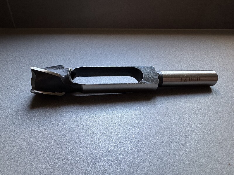

Estoy esperando que me llegue la broca recomendada por @Brico para intentar lo de los segmentos. Por cierto, cuantos segmentos hiciste? La longitud de la bisagra es 15 cm, y tenía pensado hacer 5 segmentos de 3 cm.
¿No puedes comprar una hecha? Luego tintar en negro.
De tres me parece poco y cuantos más segmentos , más margen de error. Yo la que hice eran de 5cm que es lo que te permite la broca que estás esperando. Con la broca el diámetro de los segmentos queda más igualado y te dará más exactitud con las perforaciones para la varilla.

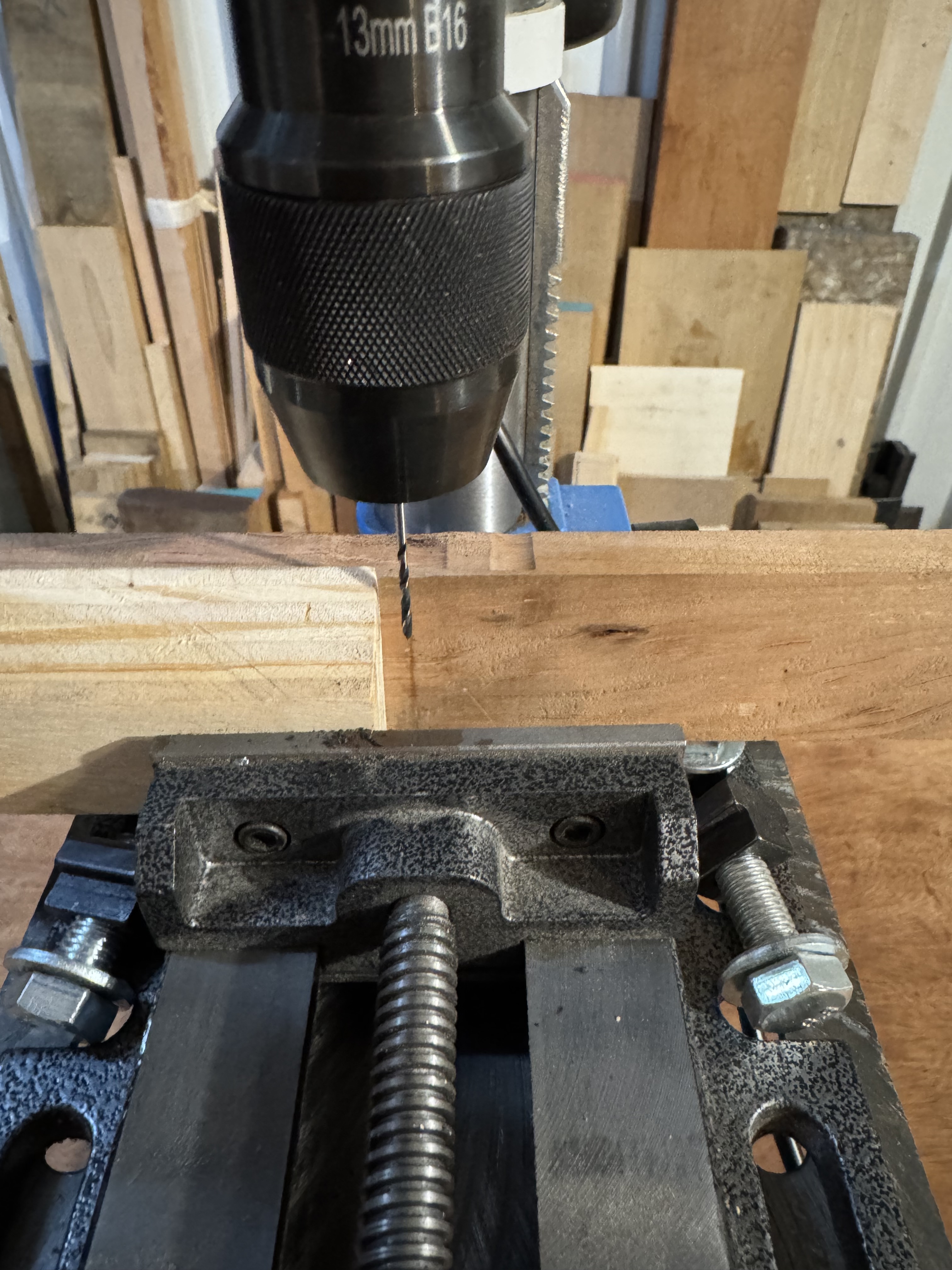

Vamos a ver si por fin…
Fijaos en el problem que os comentaba.

No se muy bien como va la bisagra pero una idea para hacer el taladro concentrico es, una vez tengas la varilla cilindrica, hacer en una tabla con un taladro de columna un taladro del diametro de la varilla. Despues metes la broca pequeña correspondiente al eje sin mover la tabla martir ni el taladro e introduces la varilla en el agujero que has hecho y taladras con la broca pequeña la varilla. Eso debe hacer el taladro perfectamente concentrico.
Para obtener varillas cilindricas con una fresa del radio correspondiente las puedes sacar con una fresadora facilmente

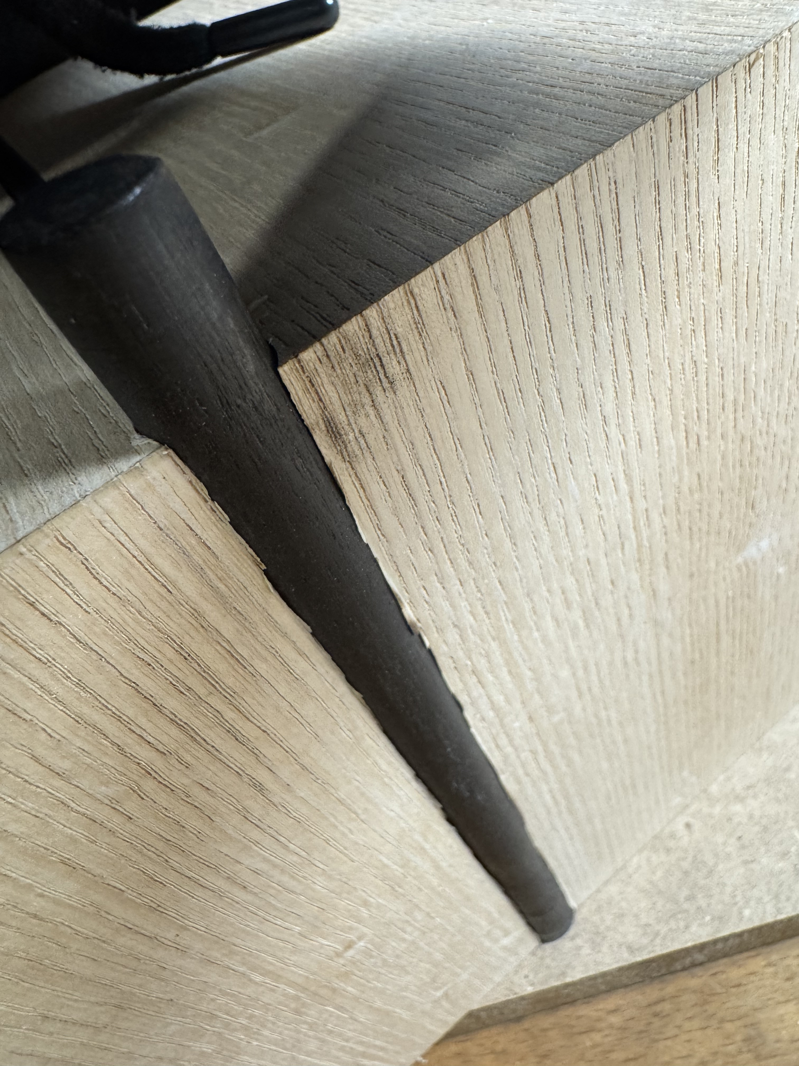

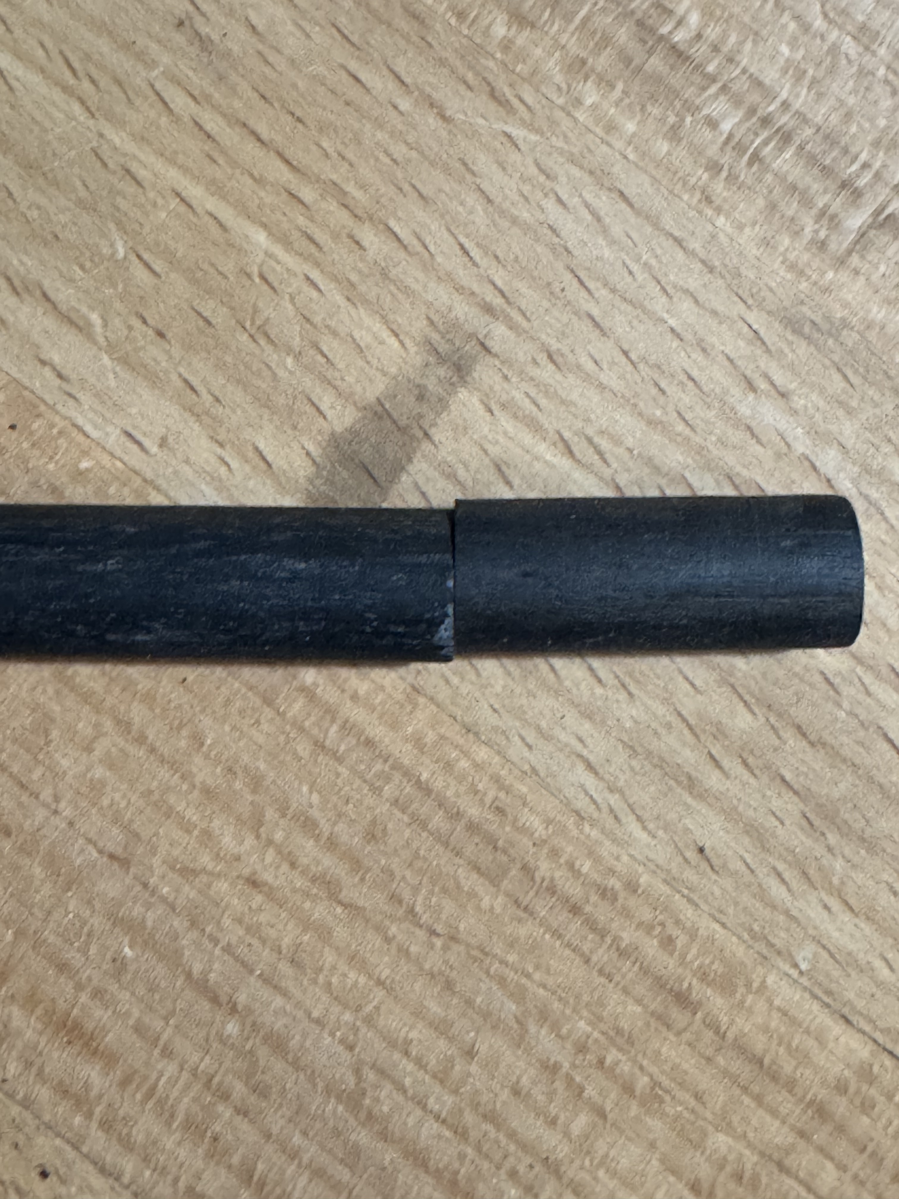

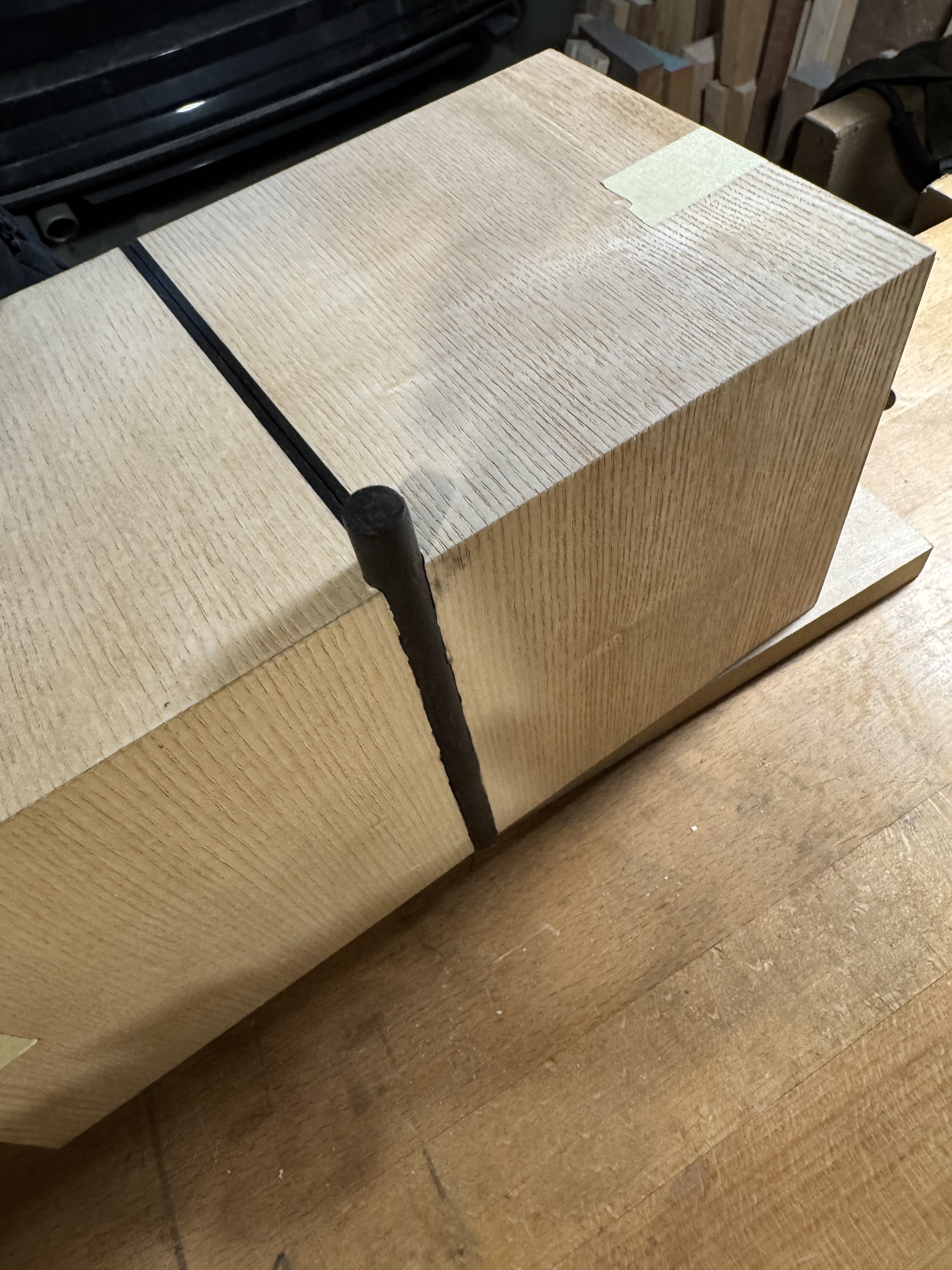

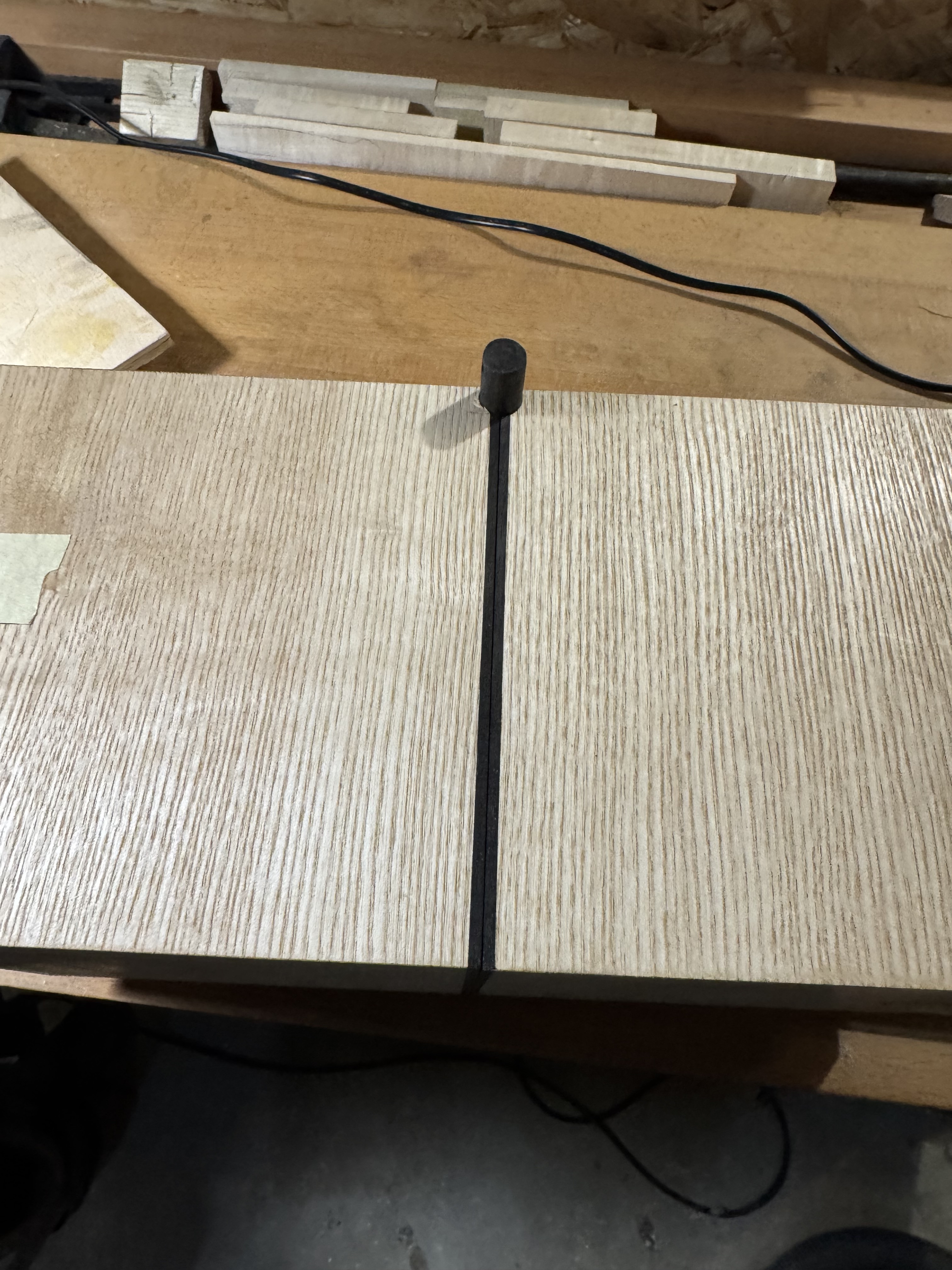

Bueno, pues siento comunicaros que, pese a todos los esfuerzos, no he sido capaz de sacar los segementos, ni el cilindro, ni nada.
  • La técnica con la broca para hacer espigas. La madera era muy dura y se me terminaba calentando tanto la broca que se quemaba la madera y no conseguía terminar ningún segmento.
  • La técnica del bloque de madera con la cuchilla. Después de corregir algún error he conseguido un cilindro, pero el acabado superficial era malo y tampoco era muy recto.
Al final, he cogido la varilla de haya, he cortado los segmentos que me han parecido más rectos y para hallar el centro me le liado a tirar líneas con un buscador de centros hasta que se vislumbraba lo que podríamos llamar centro. Porque la sección, muy circular no era tampoco. Para evitar problemas, he hecho el taladro del centro a mano y montando el eje de metal he ido corrigiendo perpendicularidad repasando con la broca, dando un mínimo de holgura para que, pase lo que pase, eso gire como es debido.
En fin, rezando estoy para cuando lo pegue en la pieza acabe bien.
