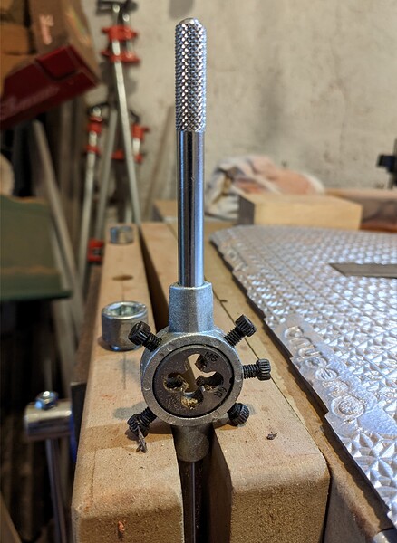

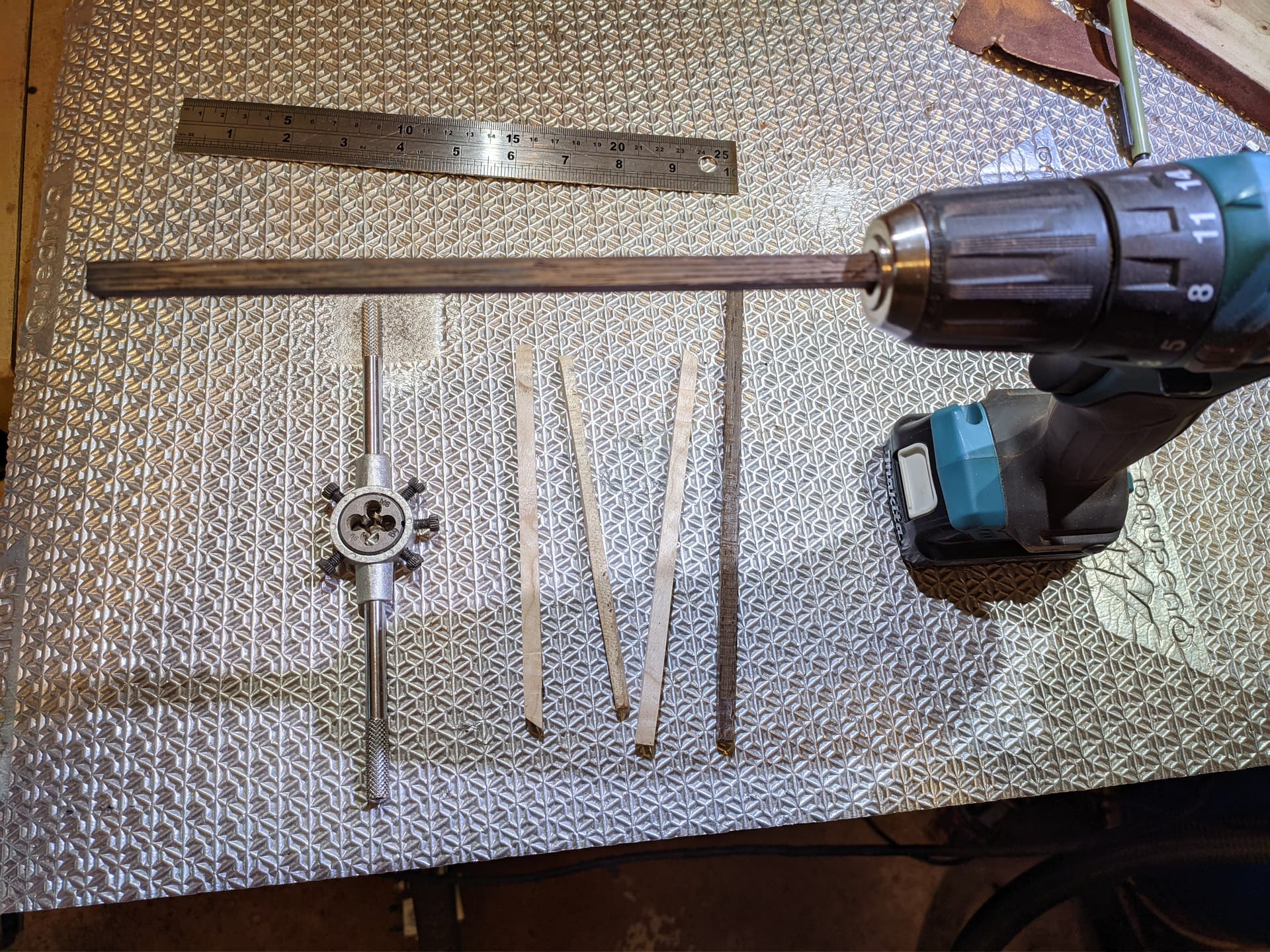

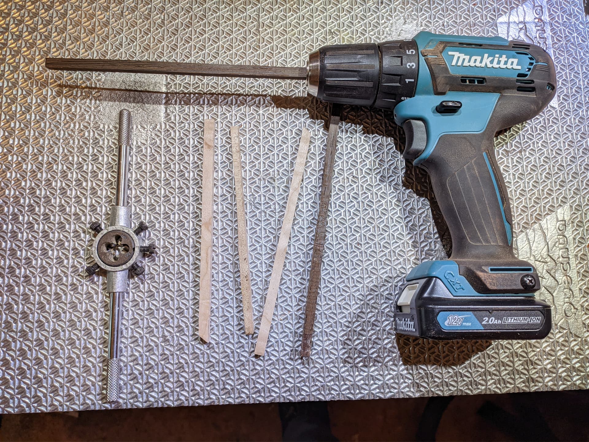

Posiblemente llegue tarde, pero yo suelo hacer las espigas así, y el resultado me parece bastante decente. Quería haber subido un video, pero no se cómo hacerlo directamente aquí, seguro que ni se puede.
Por comentar, las maderas del ejemplo son arce rizado y wengué.
Peroooo… cómo haces para que no te salga roscado??
Y lo metes con el perfil cuadrado?
Eso valdria para hacer un cilindro para ensambles,espiga,pero sin desahogo de la viruta saldria mal para lo que se necesita.
Yo insisto en el sistema de cuchilla como ya se recomendo, imitando el sacapuntas pero en este caso no conico.
Si en vez de cuadrado seria redondo…
no se mete en la parte roscada, va en cualquiera de los 4 agujeros :slight_smile:
Pero para usar eso mejor lo que ya expuso mas arriba:
A ver si es el sitio :rofl: :rofl: :rofl:
Yo siguiendo mi criterio insisto tambien :rofl::rofl: con una fresadora pequeña y fresa radio 3 varilla de 6, radio 4 varilla 8, radio 5 varilla de 10… :yum:
Tanto meter el palito en la rosca al final vamos a tener un disgusto.

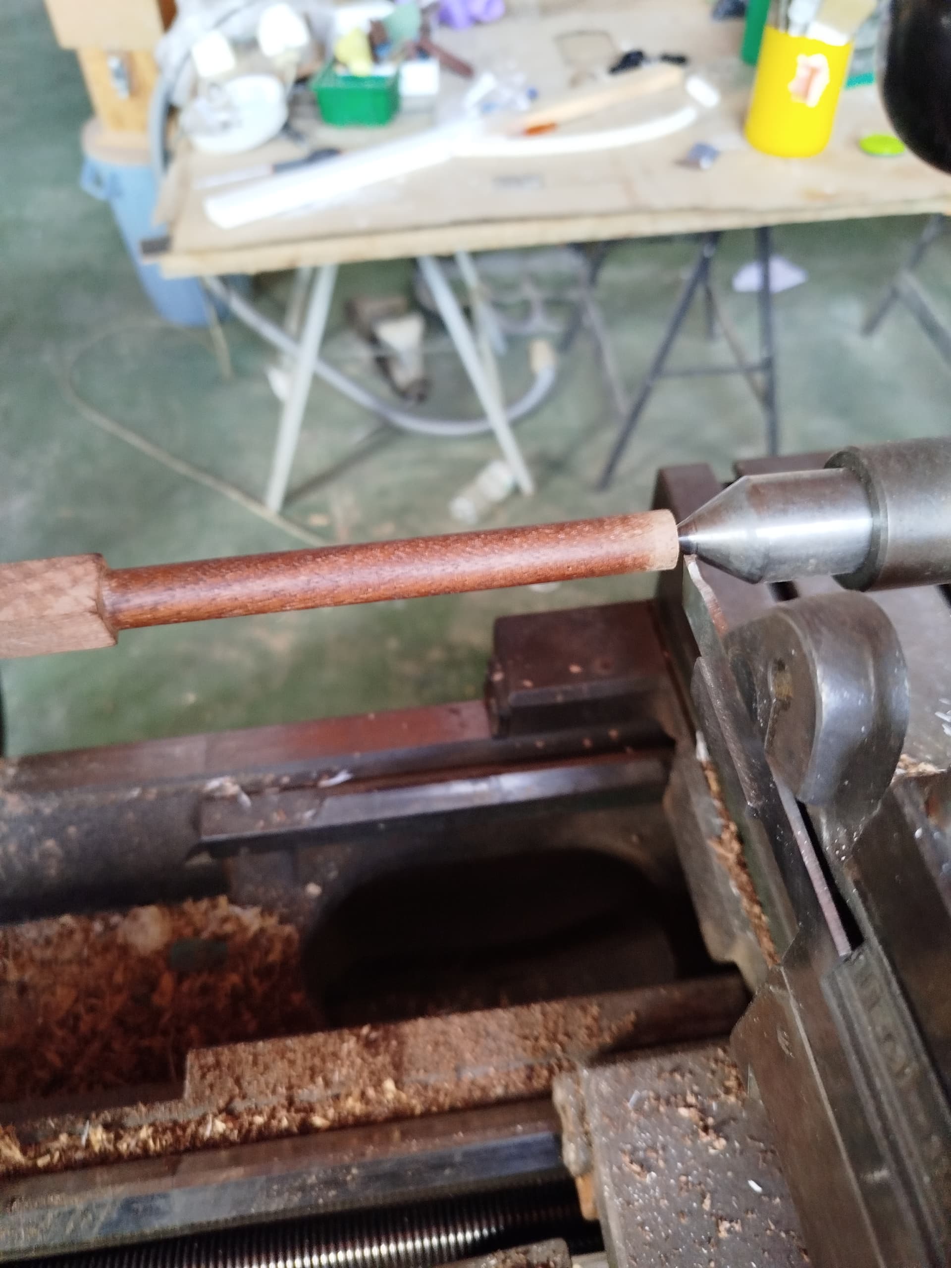

He hecho una prueba con encina y nogal, este ultimo con una capa de aceite de linaza, la cuchilla la que estaba puesta, de tronzar, …algo de lija…y el cilindro perfecto. El retal de nogal de siglo XIX.
Quizas aclare algo.
Por Dios qué maravilla!! Eso se ve un trabajo fino.
