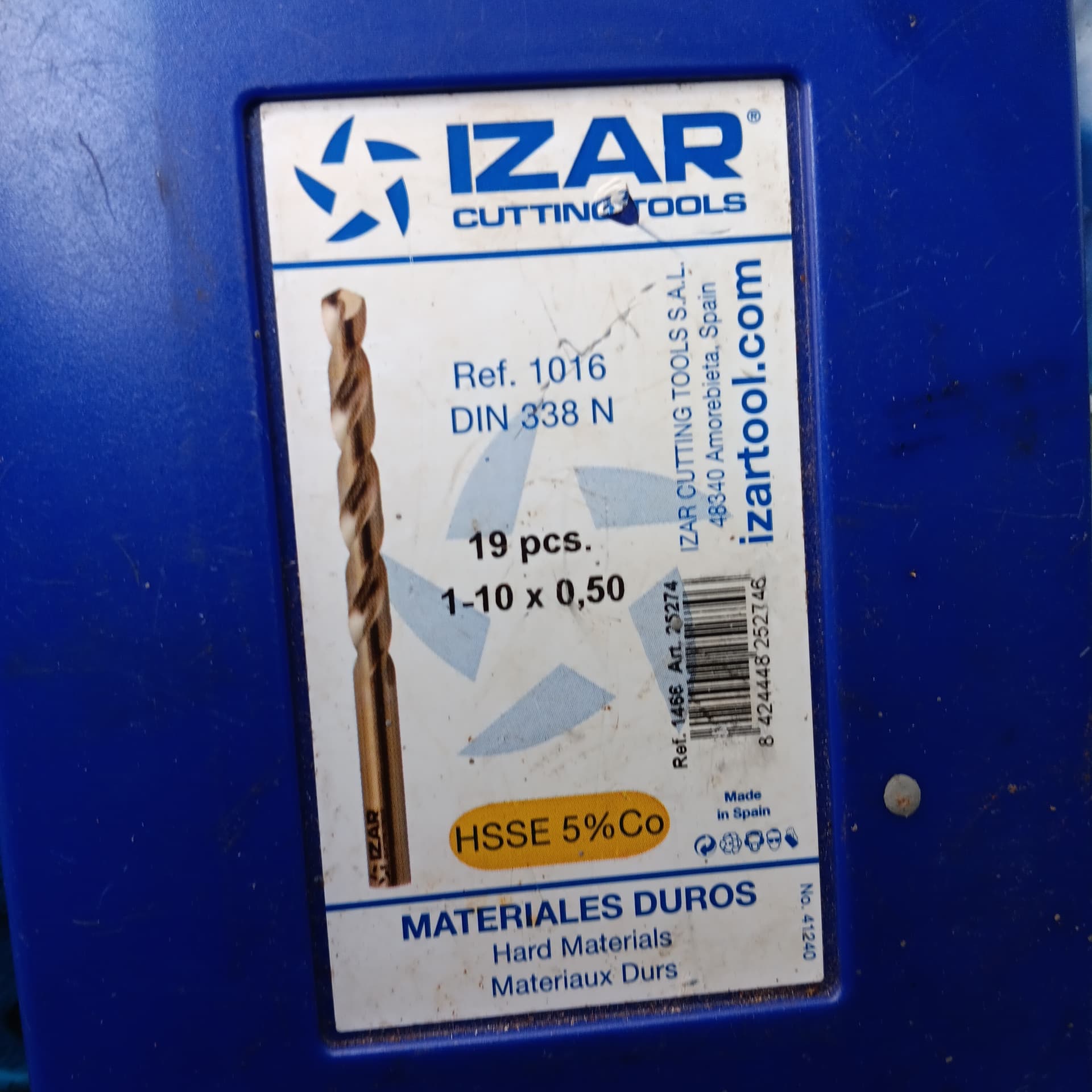

Hola @Escoplo y todos:
Como electricista de fábrica jubilado te recomiendo las que se venden en mi zona, las IZAR referencia 1016 , DIN 338N, de 19 piezas de 1 a 10 mm de medio en medio milímetro.
Son de HSSE, o sea acero para alta velocidad especial, con el 5 % de cobalto, para materiales duros.
No te defraudarán pero te recomiendo usar aceite de corte o como mínimo aceite de motor o taladrina.
Pues yo no te recomiendo las de cobalto para la caja de herramientas, a no ser que tengas que taladrar acero inox o cosas muy duras, estás brocas con los portabrocas que solemos llevar en las máquinas a baterías que no suelen ser de lo mejor ,tienen la mala costumbre de patinar en el portabrocas, incluso en los portabrocas automáticos buenos en taladros de columna.
Las marcas que comentas son buenas junto a las bluemaster si quieres producto nacional.
Yo las usé al final de mi vida laboral sin ningún problema y en mi fábrica dejaron de comprar brocas negras de HSS , o sea acero rápido y sólo compraban éstas pues su rendimiento es muy superior.
