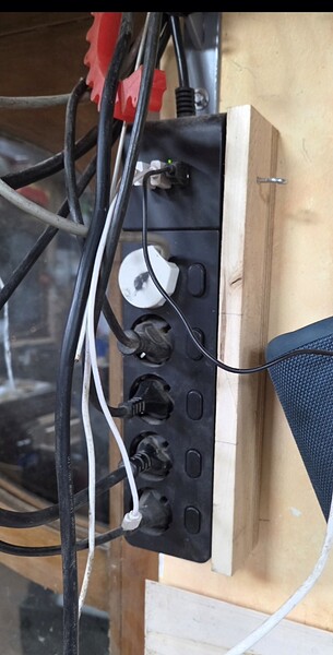

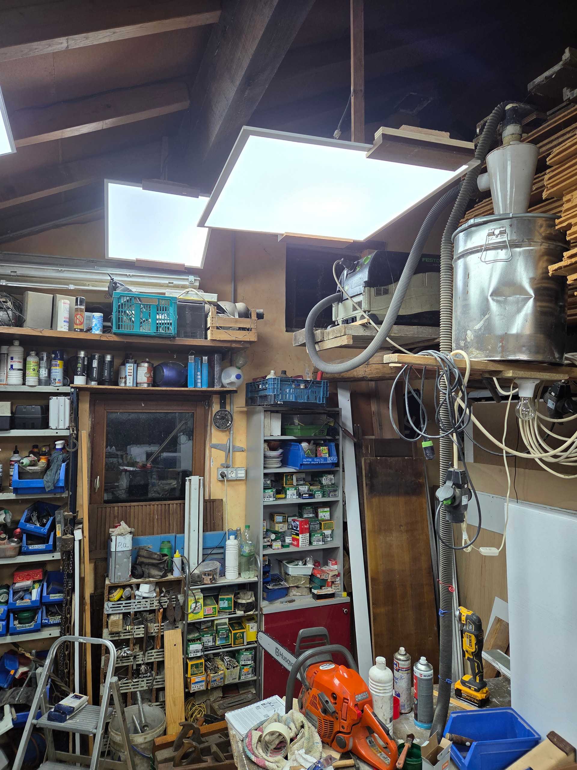

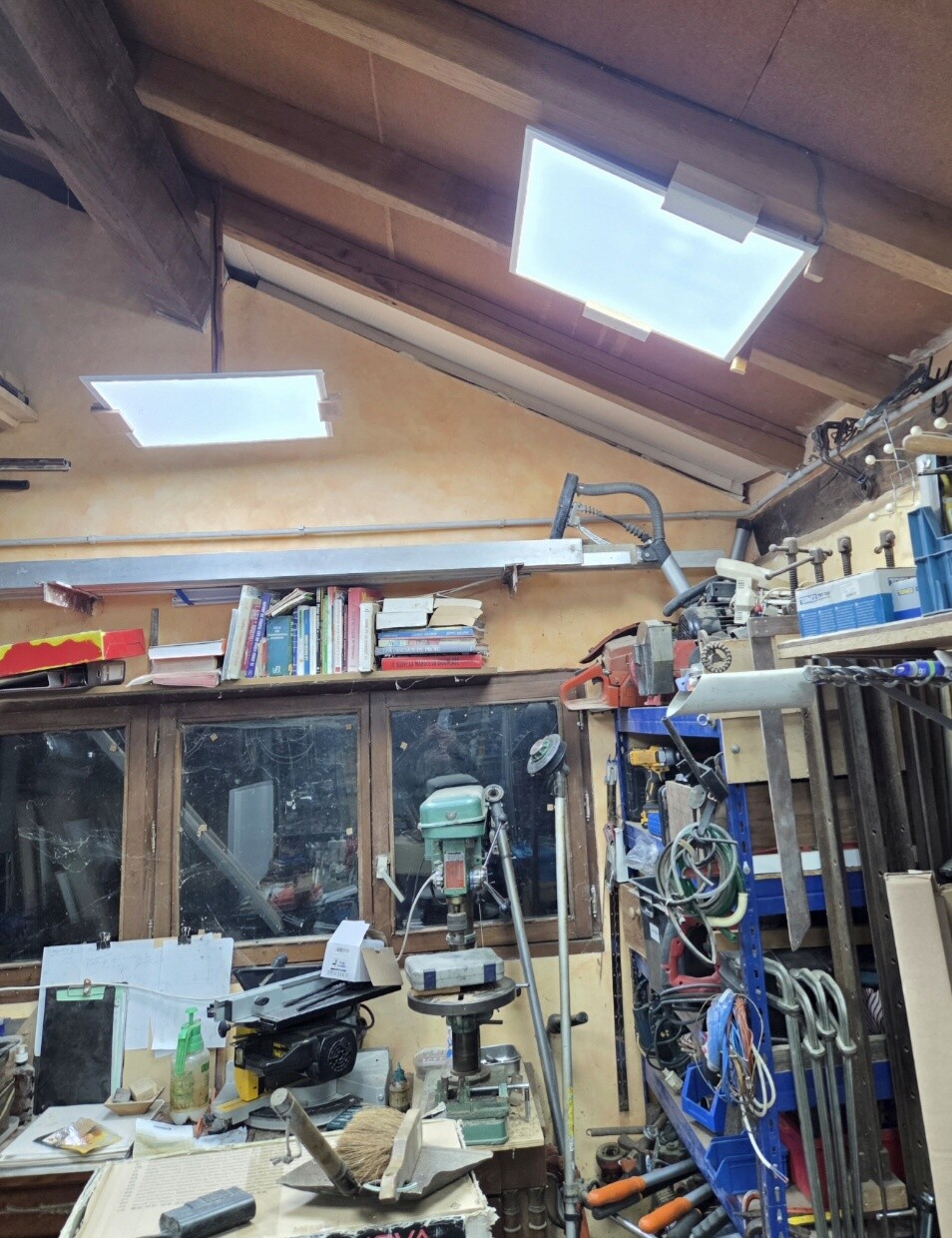

2 bastoncillos en T, dos cachitos de batiente, 6 tornillos, un cable .
Una,regleta con llaves independientes.
La luz ahora de noche.

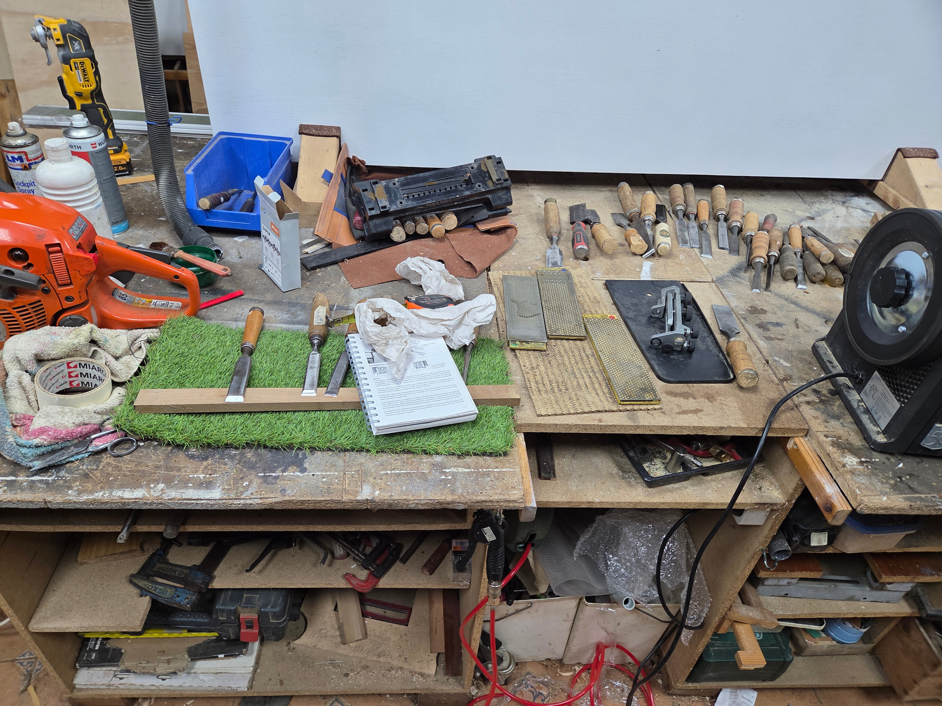

2 encima de la mesa ( 1m60 ’creo) una del banco (al lado), 2 encima de las máquinas a 3m.
No hay sombra :

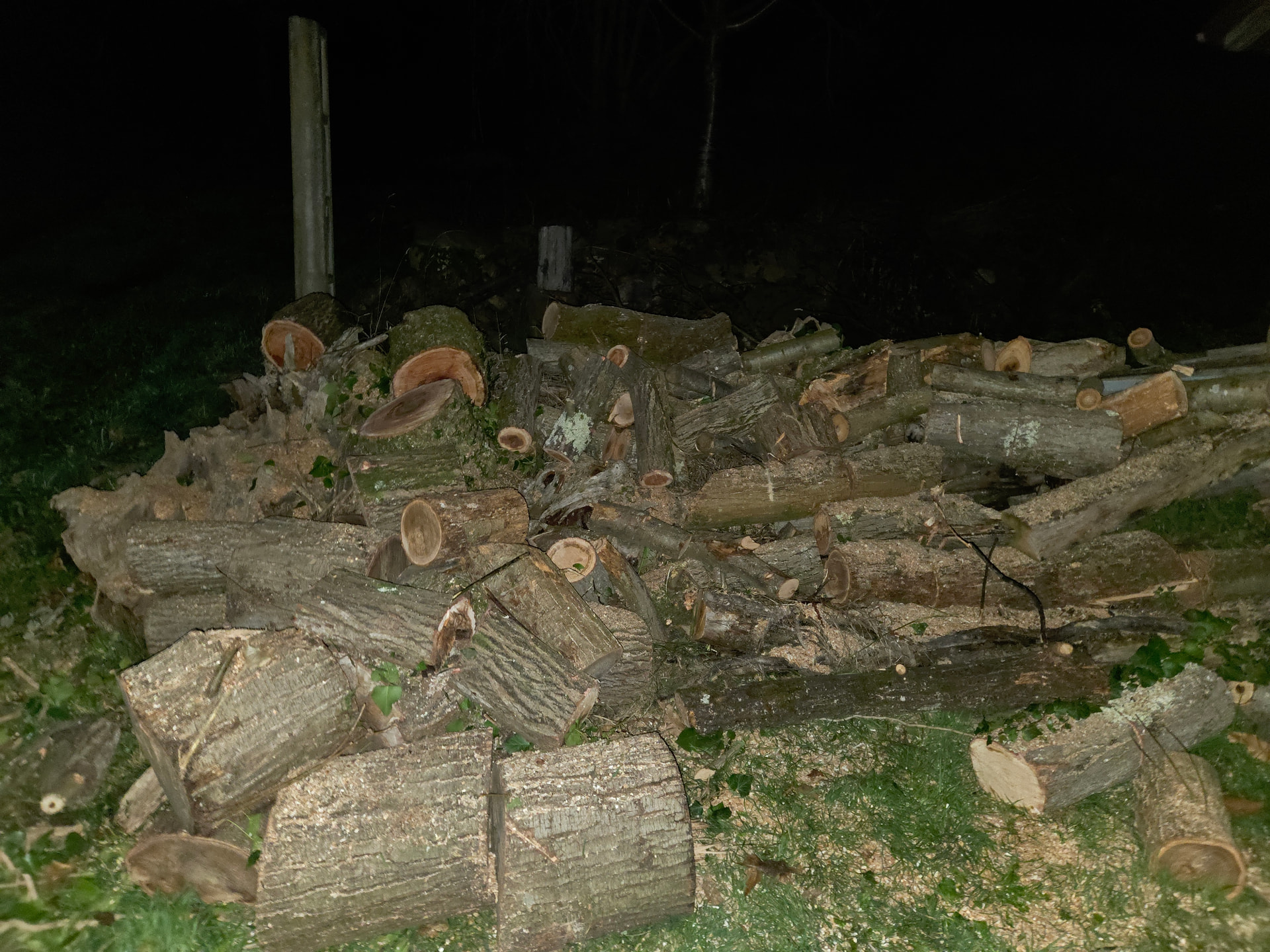

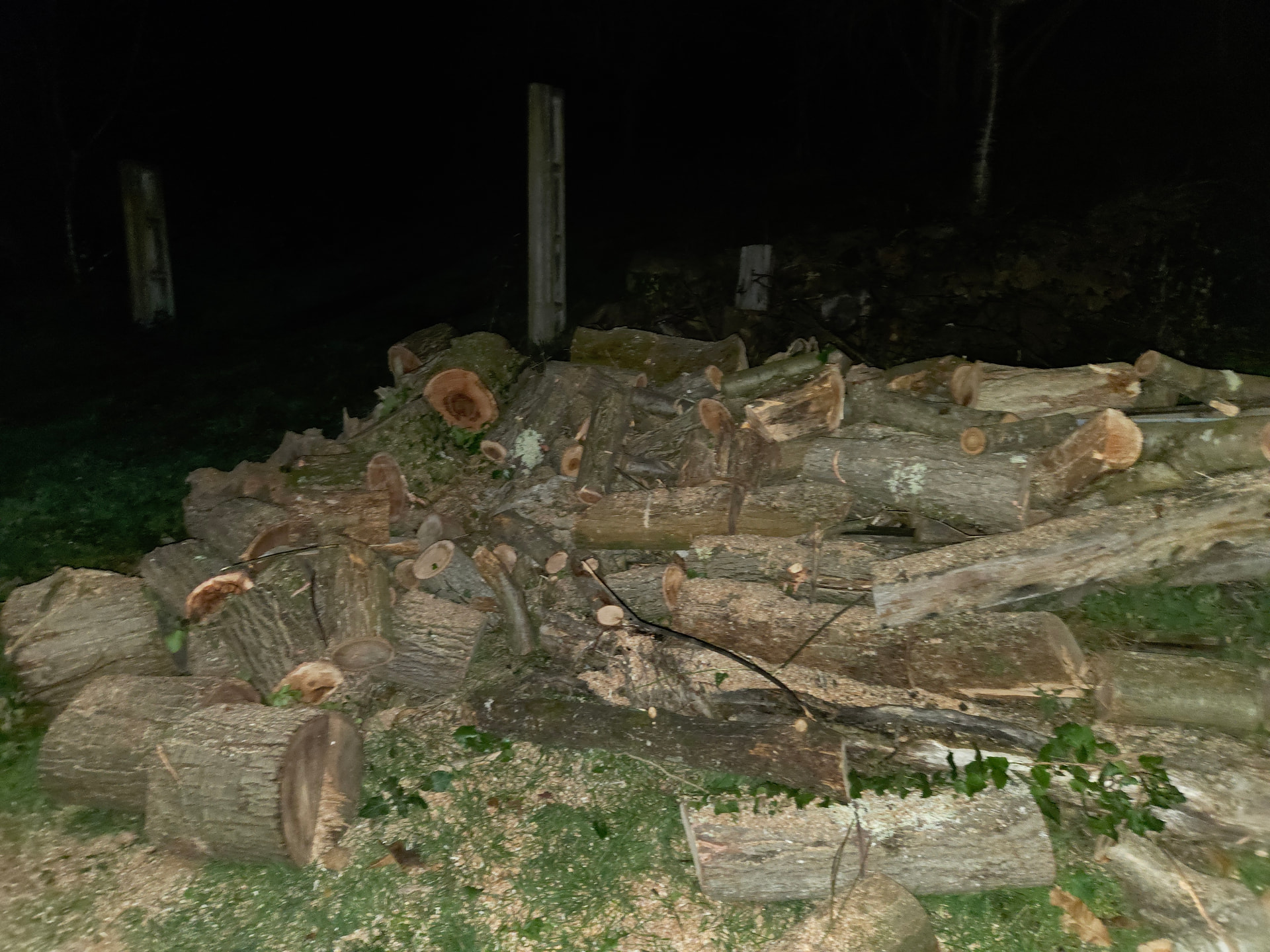

Estan limpiando los laderas del Puerto de la Colladiella. Dejan todo lo gordo,a,disposición estamos todos, con remolques, furgos, tractores…cuando me tocó, trabo y me rompio la cadena. El piñon de la punta de la espada que calento y trabo.
Seran 50 € porque no creo que aunque lo afloje que pueda,seguir con la,espada.
Pero perdi la vez,y tocaba un roble …
Eso es el primer viaje del miercokesy lo que corte antes de romper la cadena.
Se ve que la iluminación es muy buena. Tomo nota.
Toda esa madera va para leña? Se ven algunos troncos gordos, una pena no sacar algún tablón.
Cortos, nudos, no merece la pena
Pues si cierto, 52,50€ lq espada y 27 la cadena, arreglado.

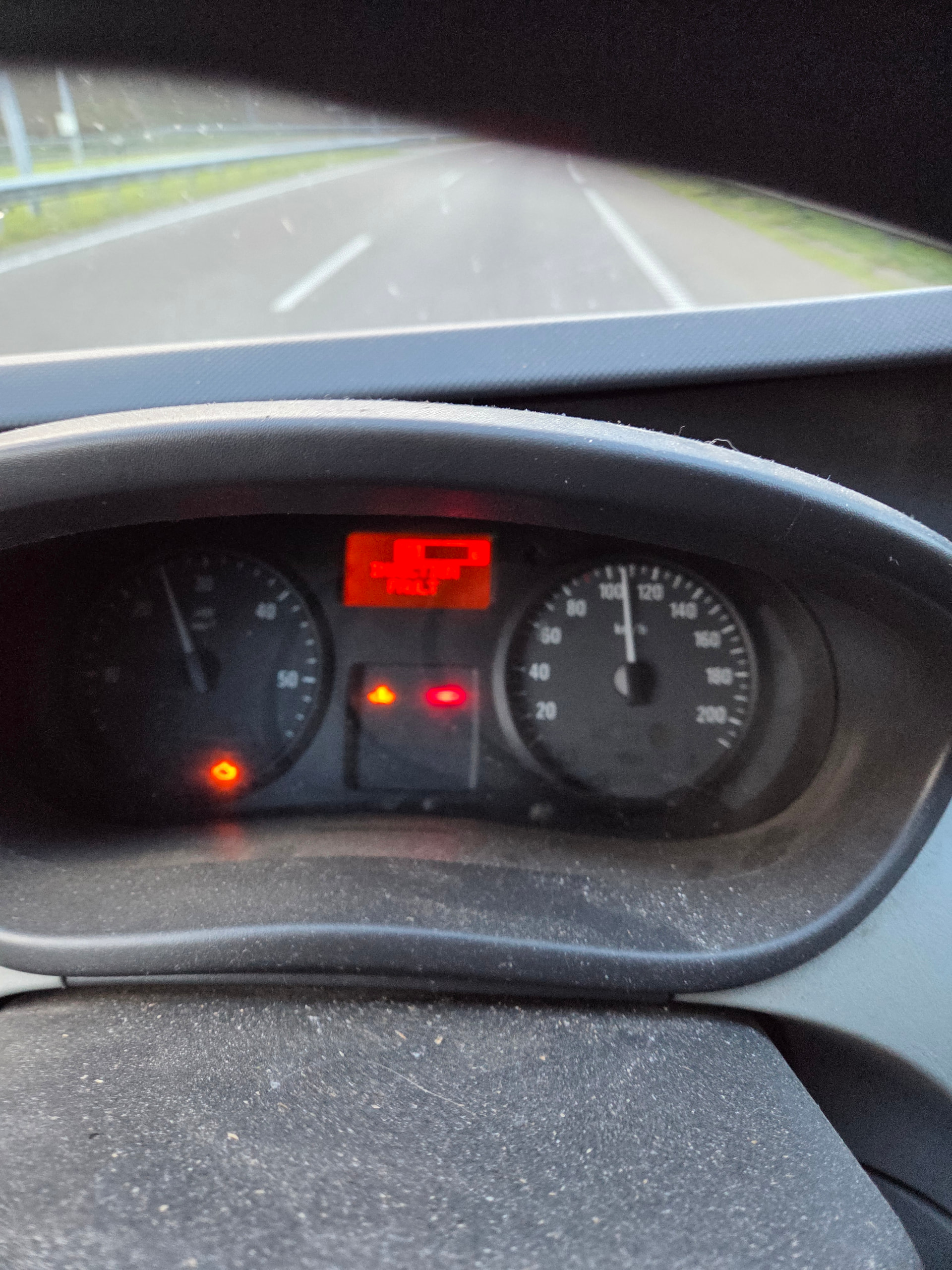

Inyección fault…
:see_no_evil_monkey: no le das a basto!!

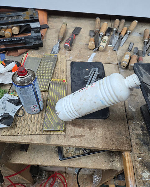

Ayer puse una foto, poniendo botelles, spray y lo de la aspiradora colgando.

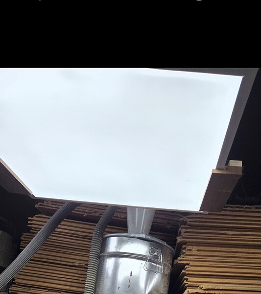

Con 2 paneles de 60 x60 colgados en 5 min con 4 palos.
Mi mesa es un panel de 2,44 x1,22m.
Ves sombra?
Yo no.

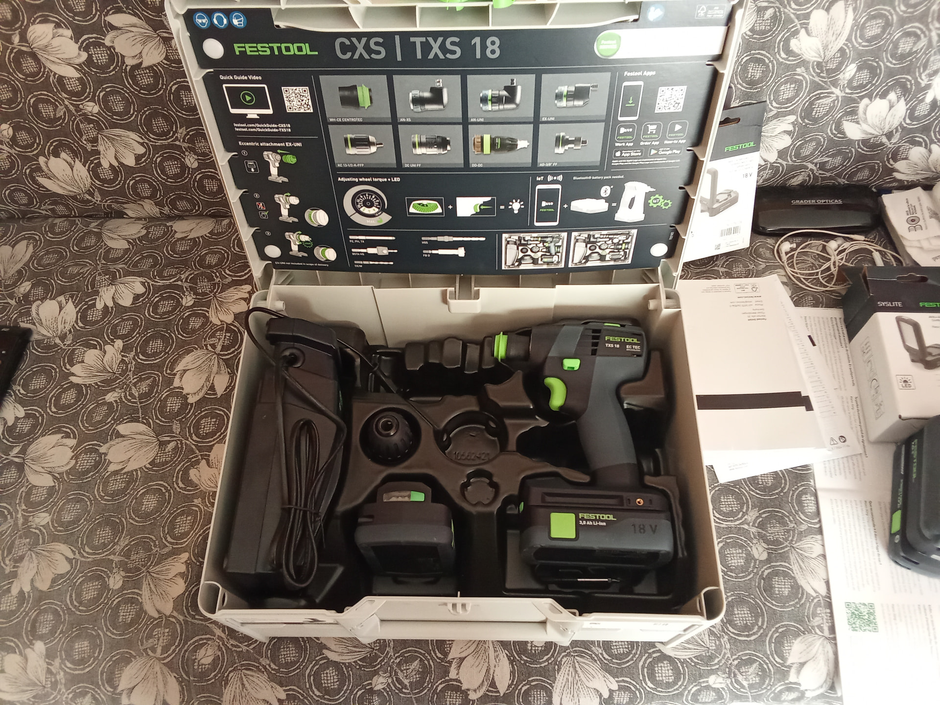

Compre dos veces atornilladora festool, primero 18v luego 12v y las vendí las dos veces.
No las encuentro comodas.
Tanto como si se ne avería las lijadoras excéntricas, o la girafa, o la domino, compro una al dia siguiente , a dia de hoy no se lo que encontráis a,las,atornilladoras para justificar el precio.
