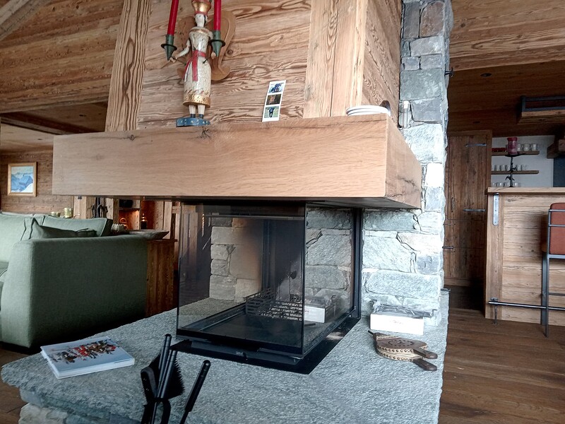

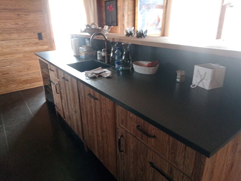

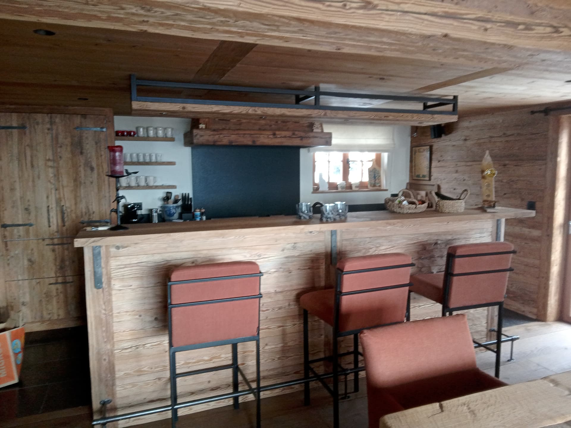

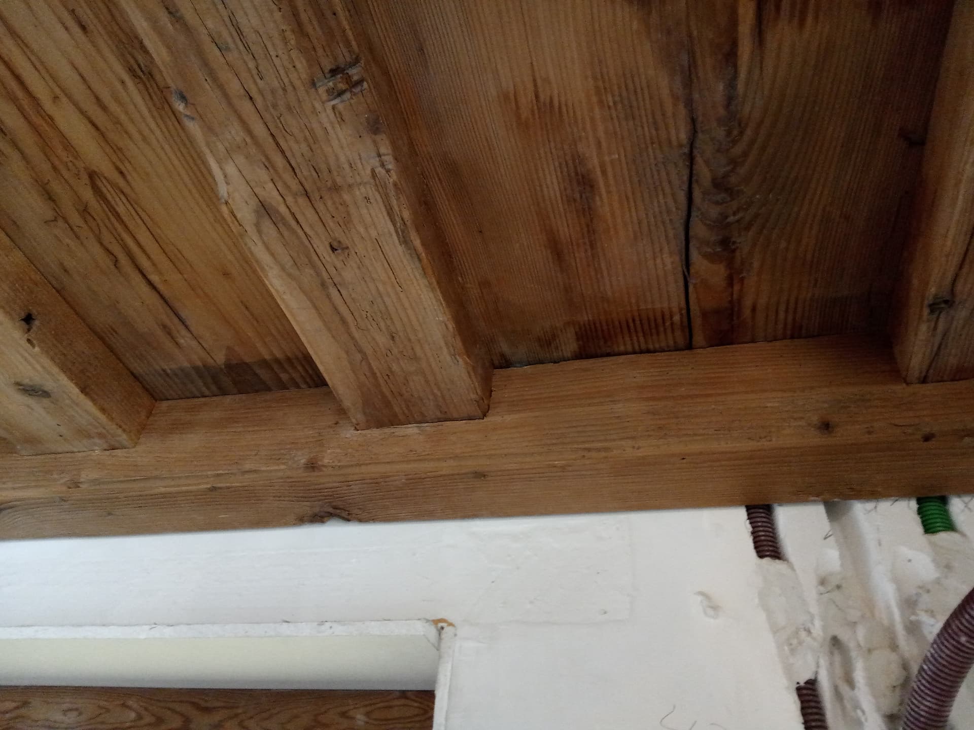

Buenas tardes ,estás son fotos de otro trabajo del año pasado , aquí yo solo coloqué ventanas .
que pasada…muy bonita
Como siempre @Francis10 , unos trabajos para quitarse el sombrero.
Ademas de ser muy originales, esta todo muy bien colocado en obra. Imagino que no tendreis mucha competencia en vuestra zona, es dificil estar a esa altura!
Si, y también parece que estuvieseis especializados para trabajar esos tableros, muchas casas con ellos
Buenos días, sí hay competencia, hay más carpinterías que se de dedican a hacer estos trabajos, en los Alpes se hacen muchas construcciones de este tipo , la empresa donde trabajo lo que tiene es mucha cantidad de material almacenado , lo que da la posibilidad de elegír los tonos de la madera para trabajos grandes,
Hola , se utilizan tableros , pero una gran parte del trabajo es madera maciza

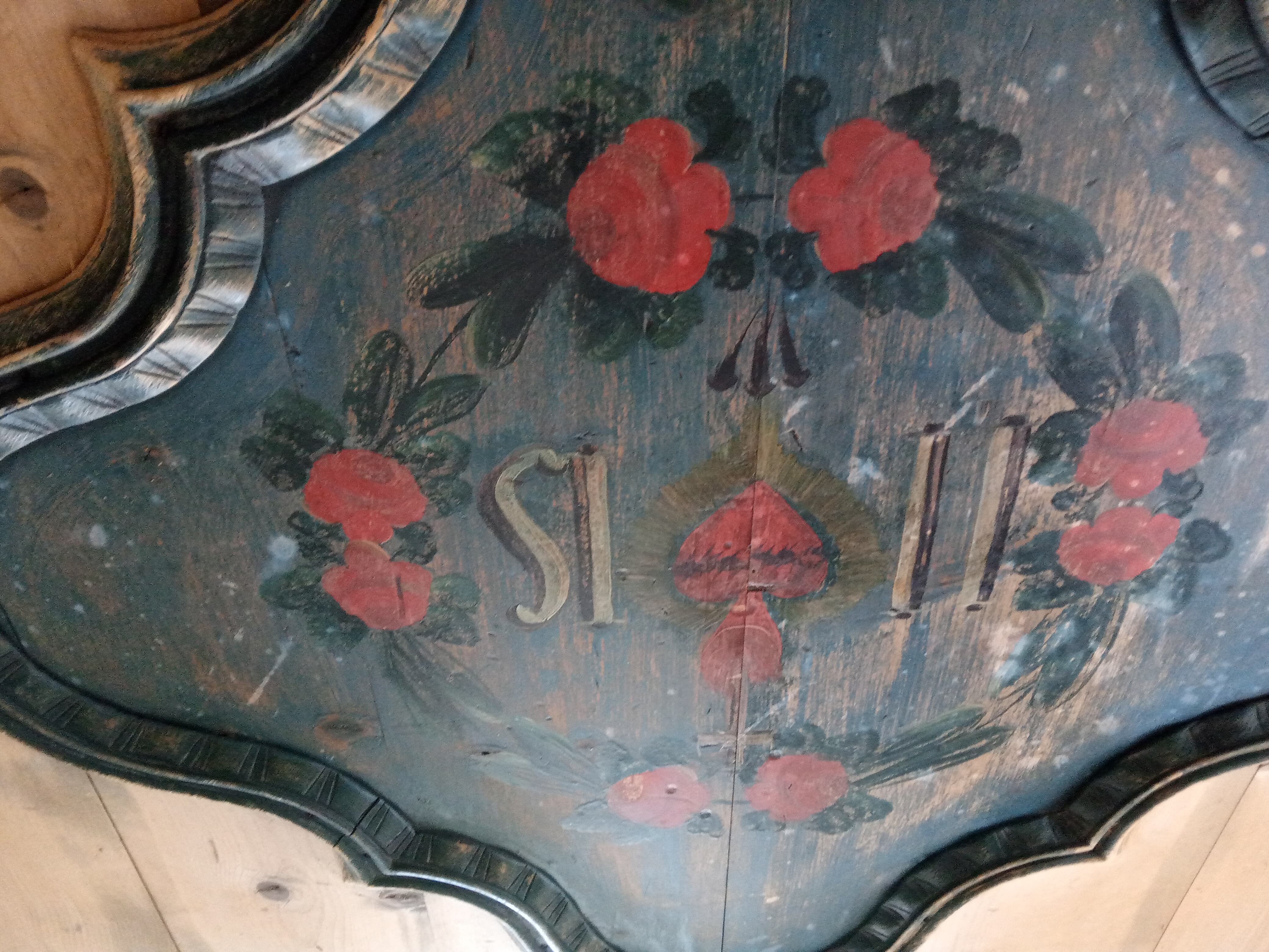

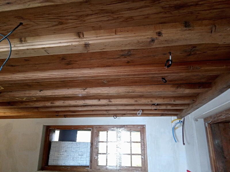

Aquí hay fotos de tres techos diferentes, son del mísmo chalet ,está empresa tiene mucho almacenaje de construcciones antiguas, con los metros cuadrados de cada techo, pared , lo cual permite hacer trabajos más exclusivos que otros talleres no pueden

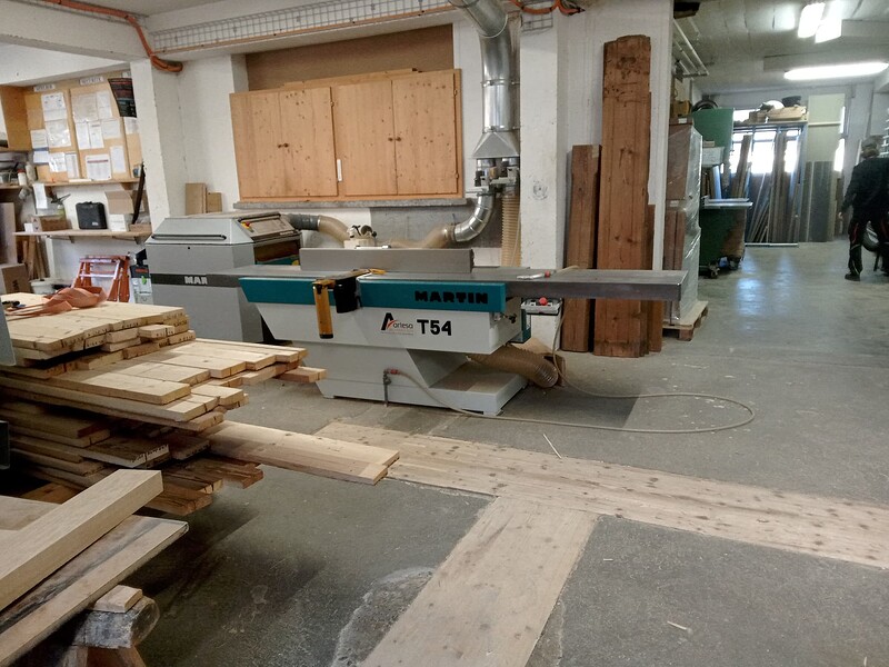

Una pregunta @Francis10 , he visto que teneis una sierra de cinta espectacular para sacar tablas pero y las puntas de la madera vieja?? Porque hay maderas que estan acribilladas a puntas y no es plan ponerte a sacarlas… ademas muchas rompen dentro y otras ni las ves
Las maderas se miran con un detector de metales y se le quitan los clavos que se pueden, en el taller hay dos regruesadoras Martín , una es para este tipo de maderas
La regruedadora que está al lado de la cepilladora va con cuchillas tersa rectas , es la que se utiliza para la madera antigua, el eje de plaquitas es la de la otra, el eje del cepillo también va con plaquitas
