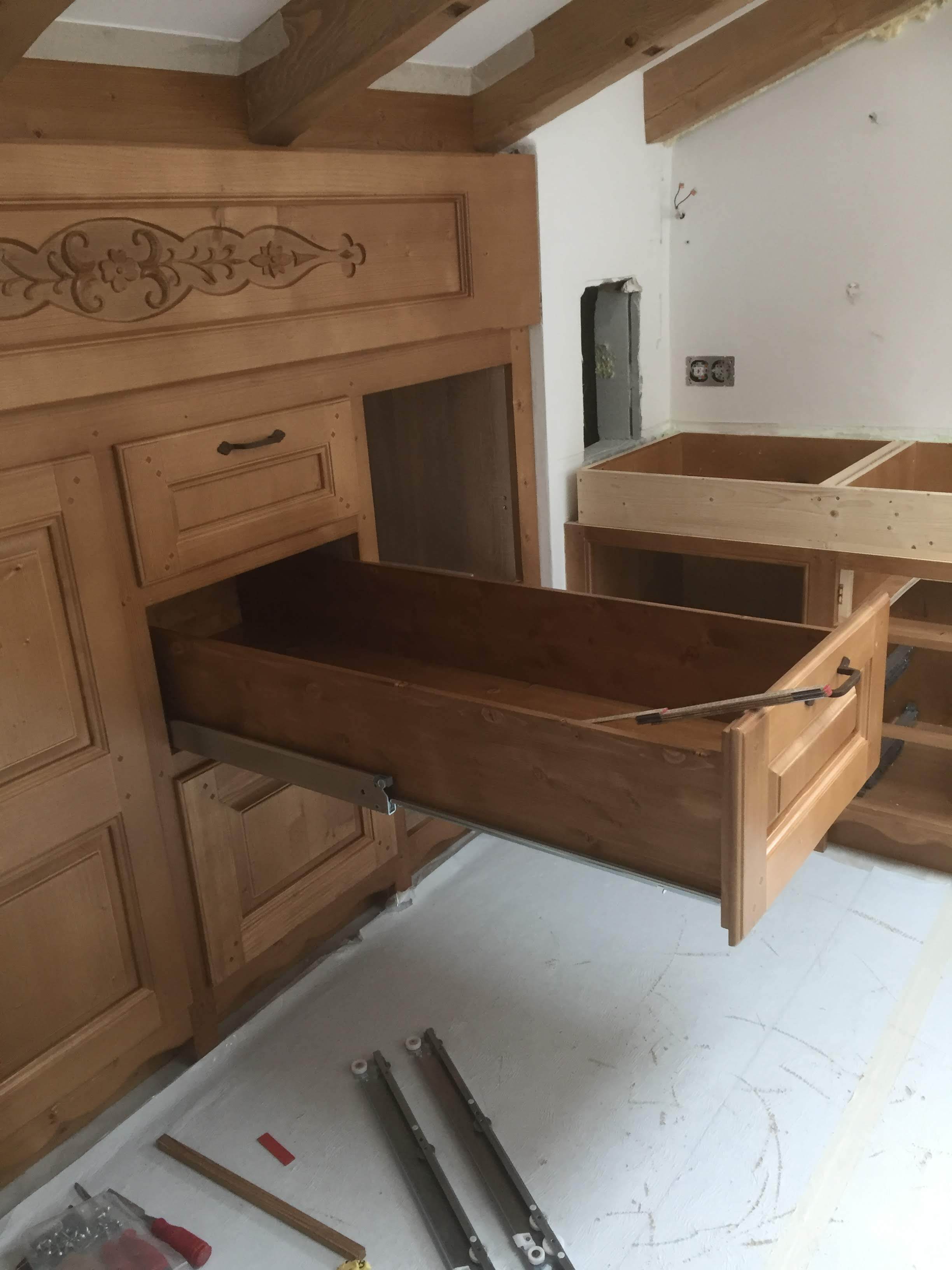

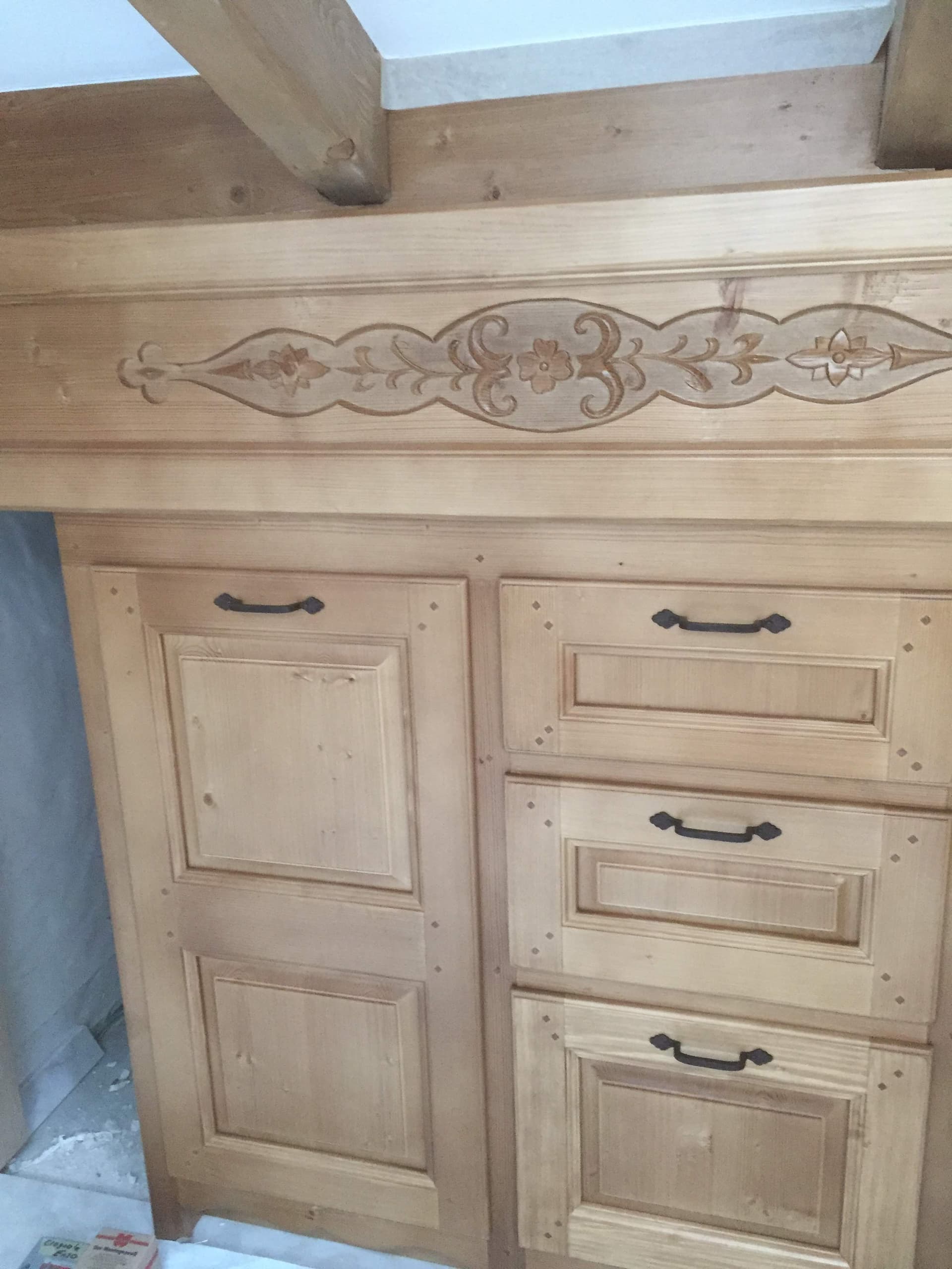

A mi me parece que son vigas aparentes
Que chulo esos cierres a techo entre vigas! Estan encastrados en la viga, no?

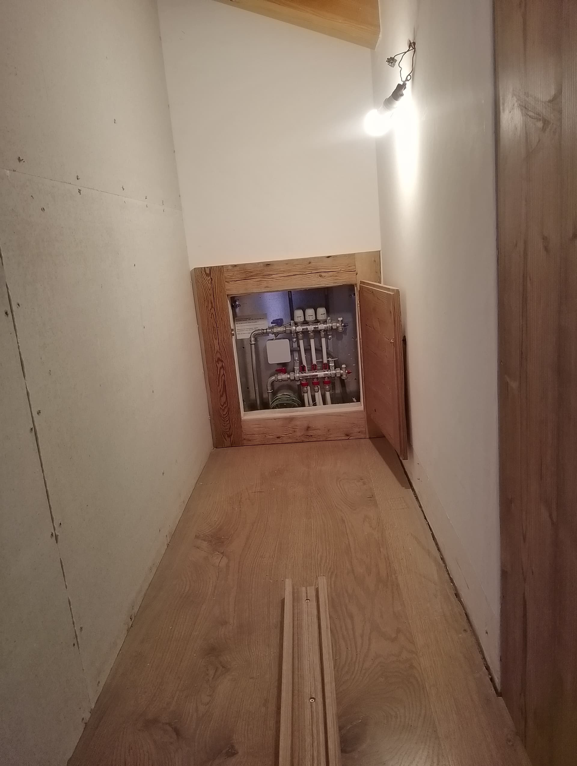

Y esos cajones grandes para el abuhardillado, ¿van sobre ruedas, con guias, o ambas cosas?
Se hace un cajeado de unos 8 milímetros con la feim, después se vacía con formón y martillo y se va ajustando, las guías de los cajones llevan una corredera doble, según abres el cajón se desliza una sobre otra hasta el máximo de apertura

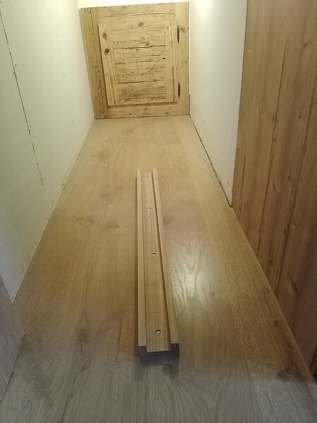

El sistema es muy sencillo, las ruedas de goma, no hacen ruido ni marcan el suelo, que sean fijas, vamos, que no giren, al fondo del armario un listón de roble o haya, y atornillado al suelo otra madera con una acanaladura de las medidas de la otra, así se desliza fácilmente y siempre queda bien alienada con los otros muebles

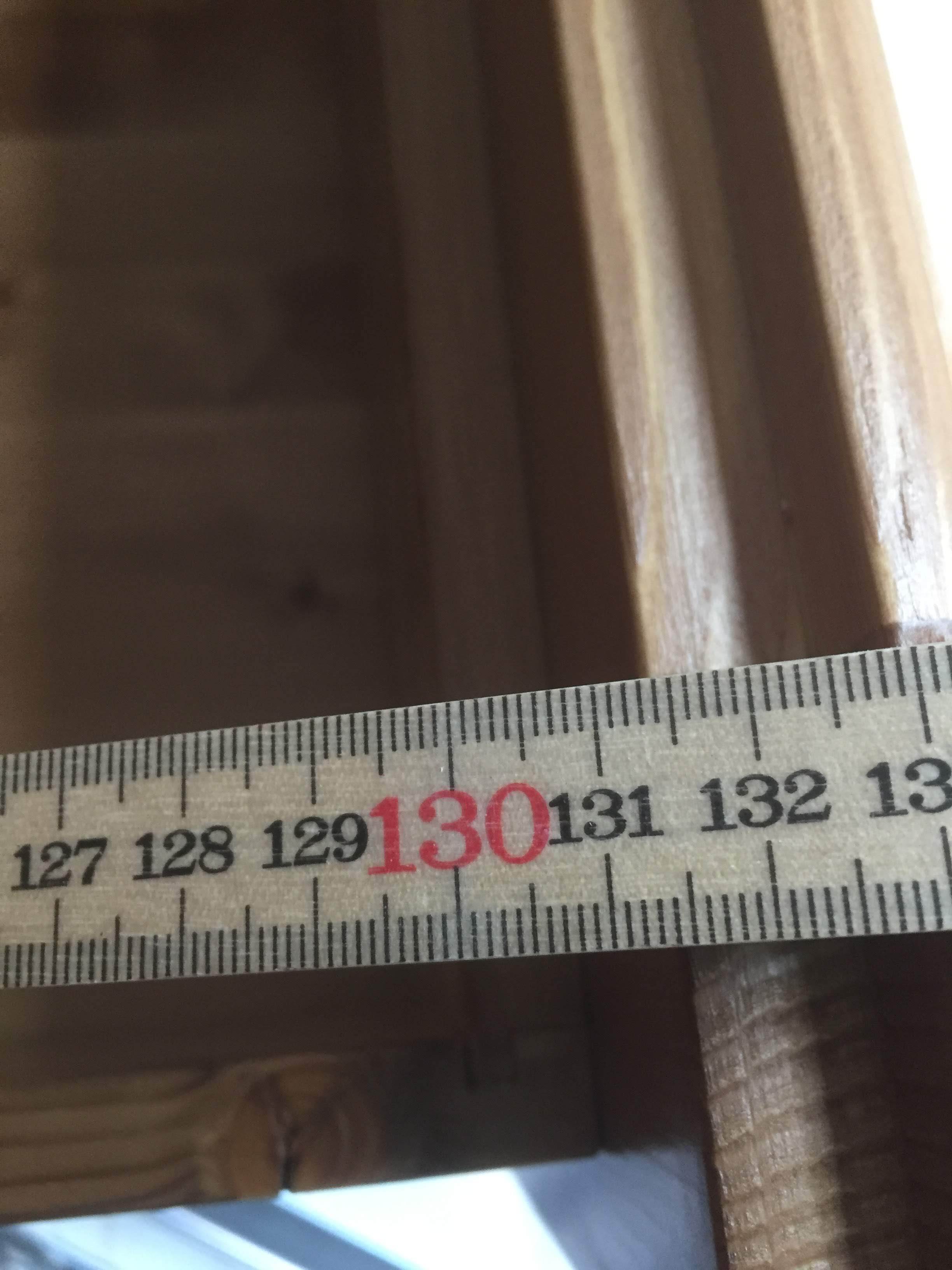

Como siempre Francis, gracias por compartir estos magníficos trabajos. Podrías mandarnos algún detalle de lo de las ruedas y su guía, para los armarios correderos? Q diámetro de rueda usáis? Gracias!!!
Buenos días, las ruedas son pequeñas, son ruedas normales que compras en cualquier ferretería, hay una foto en la que ves el rail , es una madera de roble con una acanaladura sobre la que corre la que se atornilla al mueble
Vale @slopez cuando vuelva mido. Sobre 10cm las ruedas y no tiene guías los cajones van sobre ruedas sin más
Yo he hecho cajones asi en un par de ocasiones y la verdad no me gusta mucho hacerlos.
Las veces que los he hecho, los he acompañaso de guias de extraccion total tambien, fijadas a un lateral para acompañar en el guiado.
Con el tiempo a mi me han surgido desajustes ocasionados por desgaste de pocos milimetros en las ruedas, pero el cliente llama para reparar y ya sabeis… un poco ofendido… el cajon pesa mucho, debido a los tableros grandes que lleva, y el cliente lo carga sin control, al ser un espacio grande.
Al final he llegado a la conclusion de tener que darle al frente unas dimensiones que permitan unas tolerancias grandes para posibles desajustes
