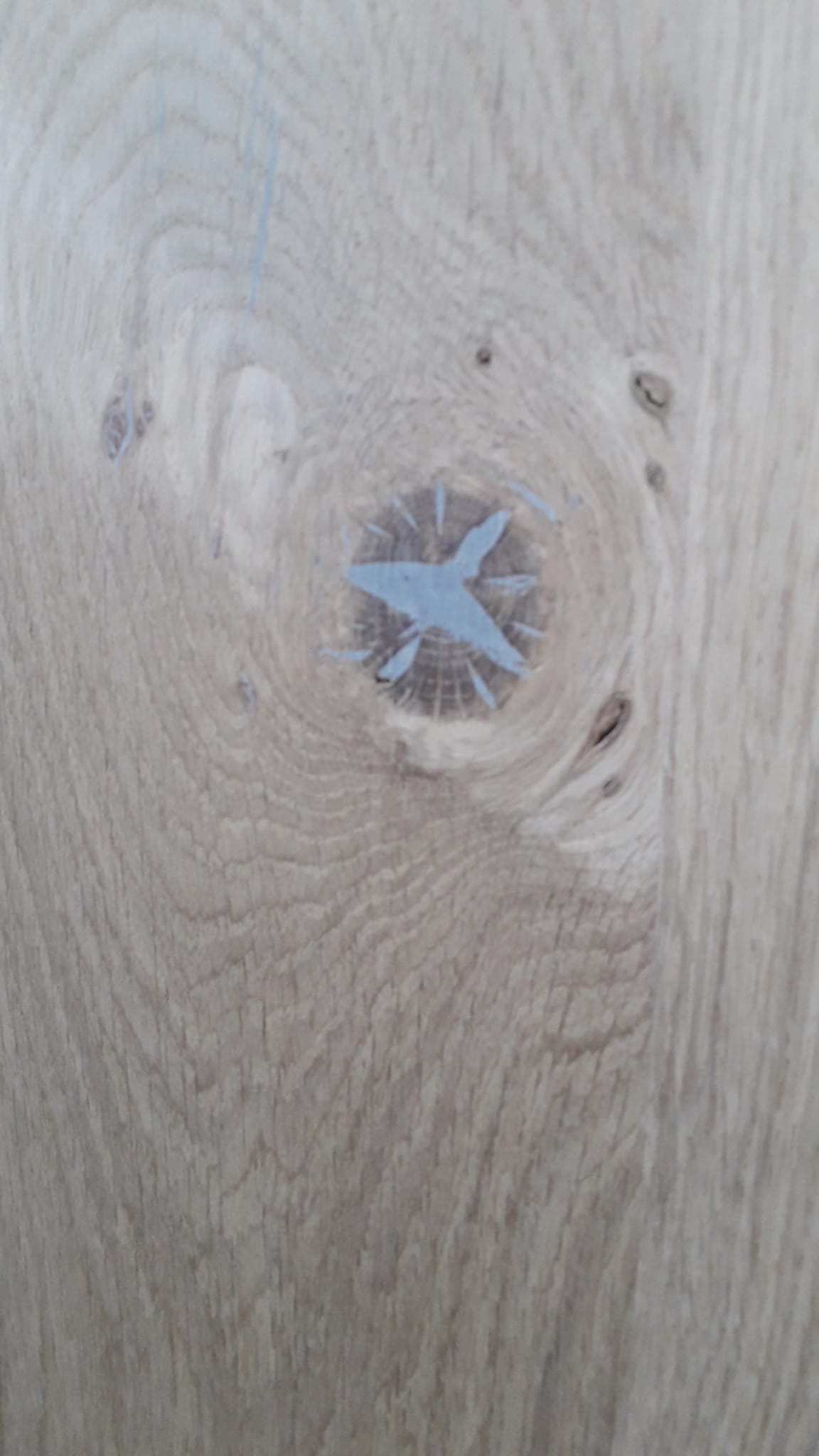

Los nudos los dejáis?, en caso afirmativo les dais algún producto.
En Suiza al utilizar muchisimo el alerce , es casi un obligación :wink:
Gracias, pero los rellenáis con alguna masilla.
Si, le ponemos masilla

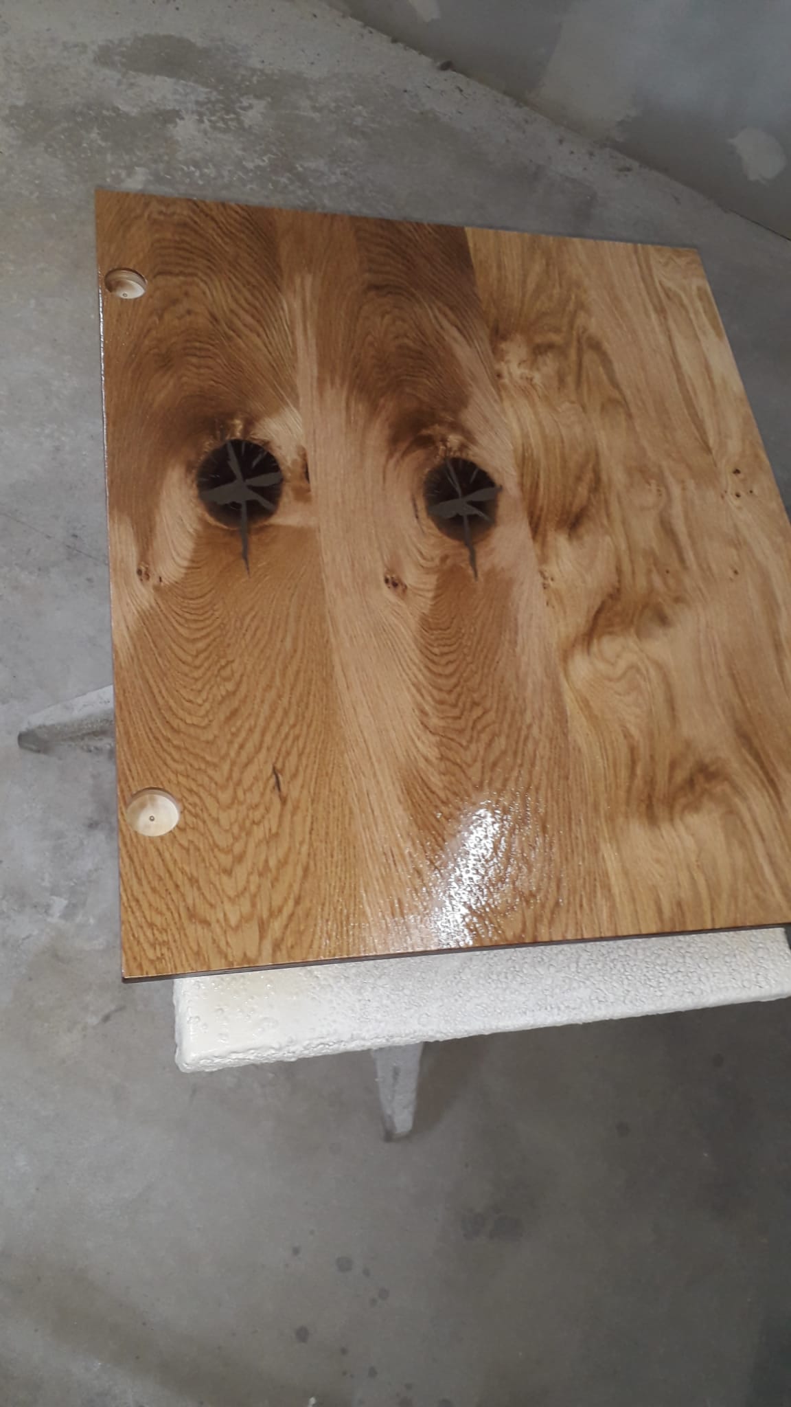

A mi me gusta mucho, sobre todo en el roble, a los nudos con grietas o con podredumbre, limpiarlos bien y emplastecer con emplaste de poliester de dos componentes con color nogal.
Al barnizar queda negro y hace un contraste para mi muy chulo
Esto es sin barnizar, barnizado coge color muy oscuro
9 Me gusta
Estas reparaciones por defectos por nudos estan bien si al final vas a pintar la madera,pero si el acabado va a dejar la madera con la veta y los desperfectos vistos no me gusta queda demasiado antinatural, Yo que donde mas nudos me suelo encontrar es en la madera de pino, lo que hago es buscar un par de ramas, que me den el diametro que necesito y las corto en rodajas para hacer un falso nudo, para mi es mas bonito esteticamente un nudo que un taco o el nudo enmasillado, jugando un poco como cortas la rama puedes hacer diferentes formas,
