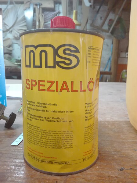

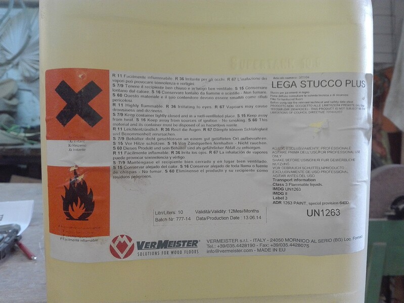

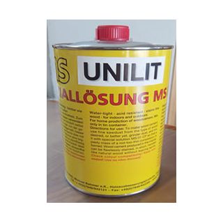

Yo utilizo estas resinas que van de lujo, son incoloras se mezclan con el serrin fino de la madera a tapar y da un acabado perfecto cuando barnizas. Lo utilizan los montadores de tarimas de madera para tapar huecos despues del montaje.
Es cierto cuando mezclas serrín con cola el acabado es oscuro, hay un truco casero que es echar apenas unas gotas de limón (pocas) y el color de la masilla queda clarito,
Hola , puedo saber donde procurar esta resina , que tan bien va?
gracias ,
Lo compre en una empresa de parquets de ,madera, pero lo venden en un formato demasiado grande, tengo para exportar.
He encontrado en la red estas dos, he usado la del bote amarillo y va muy bien, si utilizas el serrin fino ni se nota el retape y el color se mantiene, es bastante dura tambien cuando seca. yo es lo que uso cuando lo uso.
