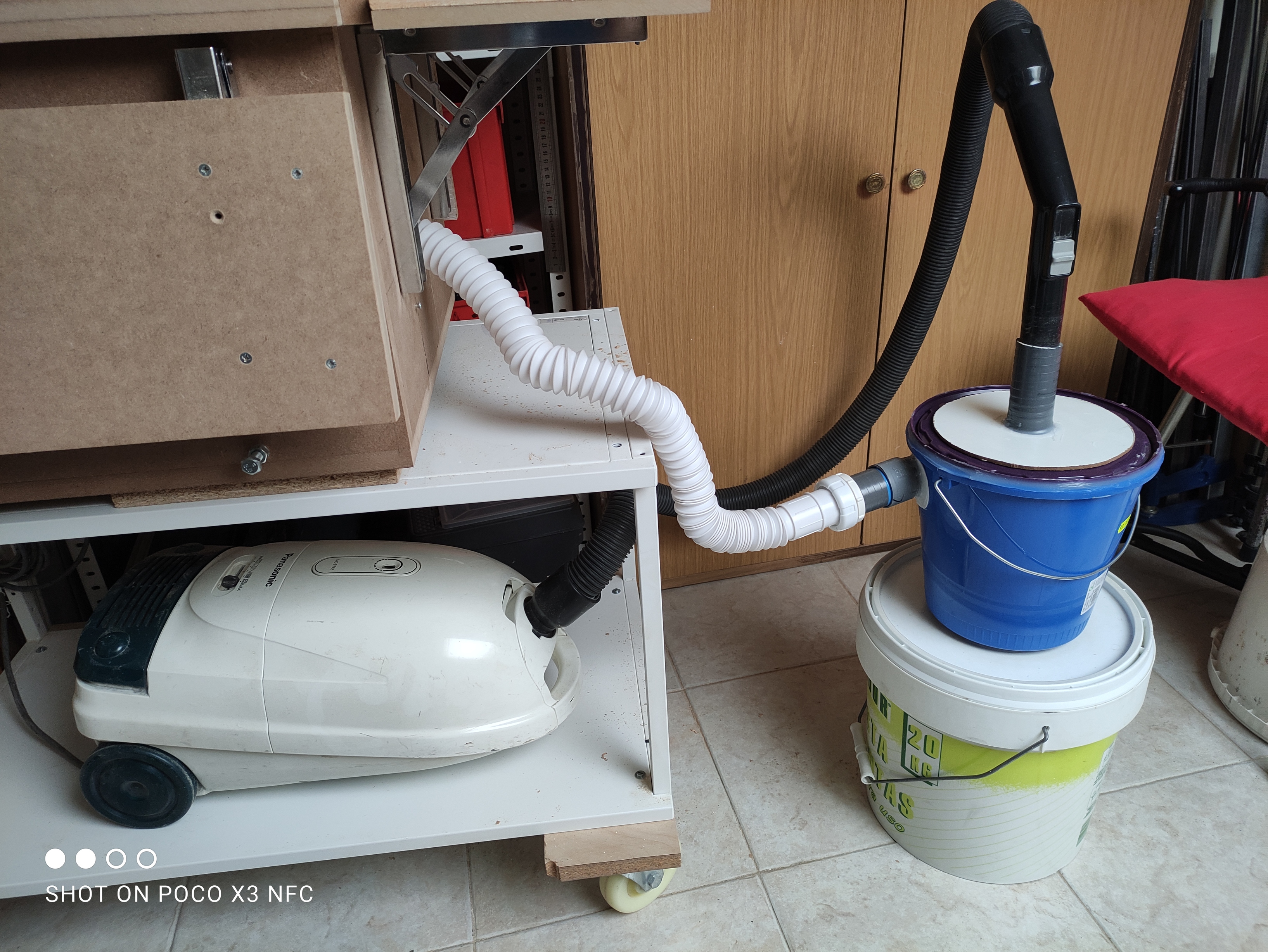

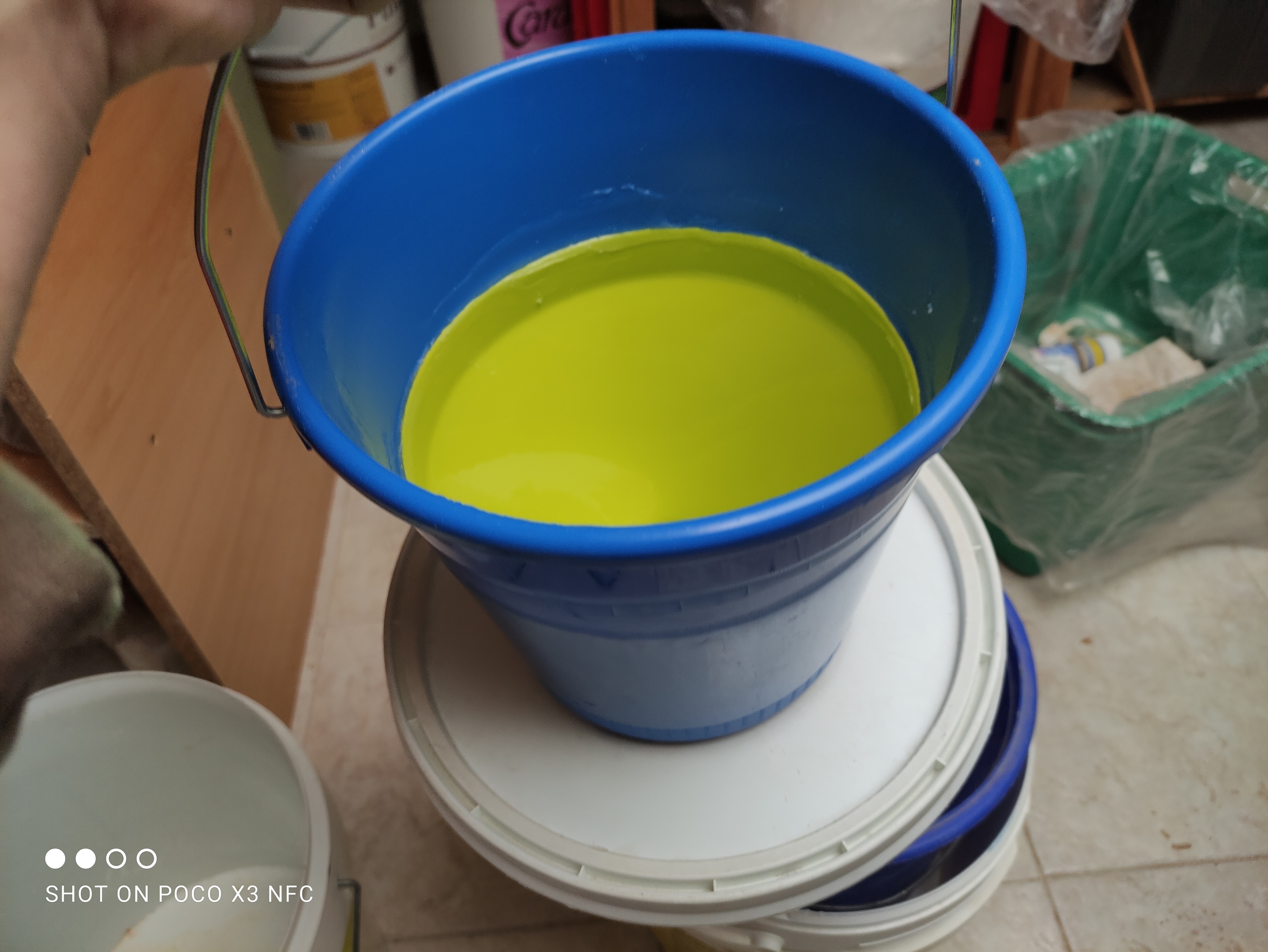

Hoy me he hecho uno. La base es un cubo del tipo de los de pintura, arriba he comprado en el chino un cubo de plástico y un embudo grande que cortándole el borde ajustaba al interior del cubo. Para el serrín compré un tubo extensible de los que venden para desagüe del fregadero. Total de gasto 3’5€. Se está pegando todo, mañana lo probaré.
Que mañoso.
Suerte

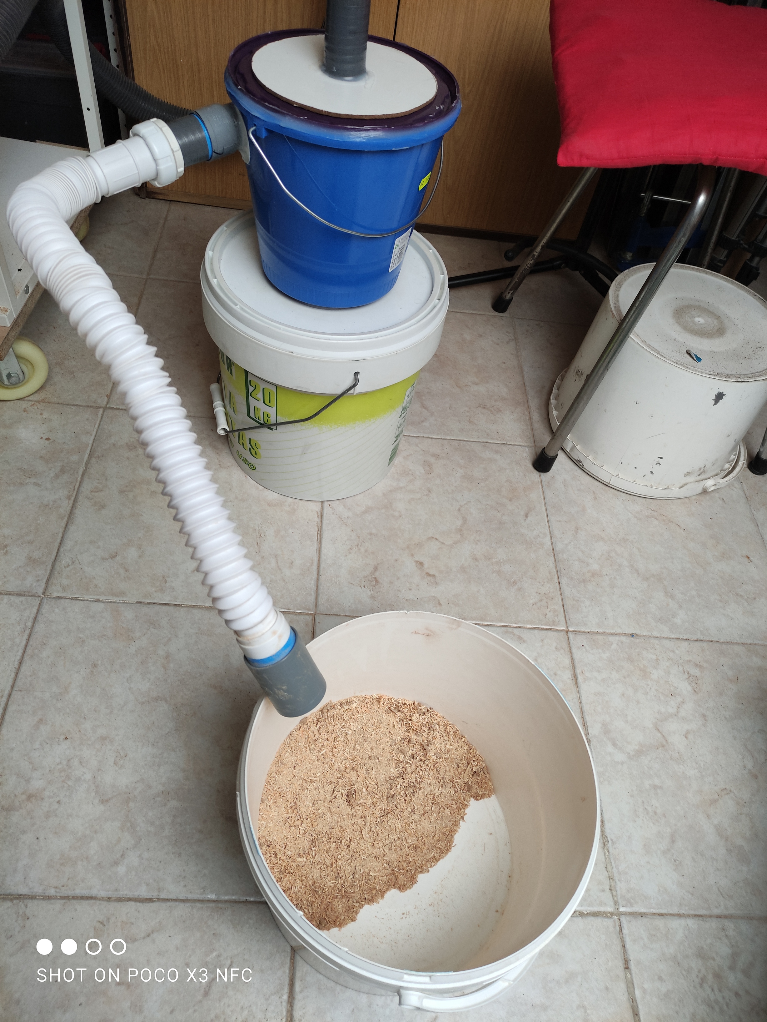

Bueno, creo que ha sido un éxito rotundo. He pensado 200g de serrín y después de aspirarlo, he vuelto a pesar lo que ha caído en el cubo inferior y han sido 194g. Usease, solo un 3% ha ido a la bolsa del aspirador. Añado que el aspirador es uno normal con un montón de años.

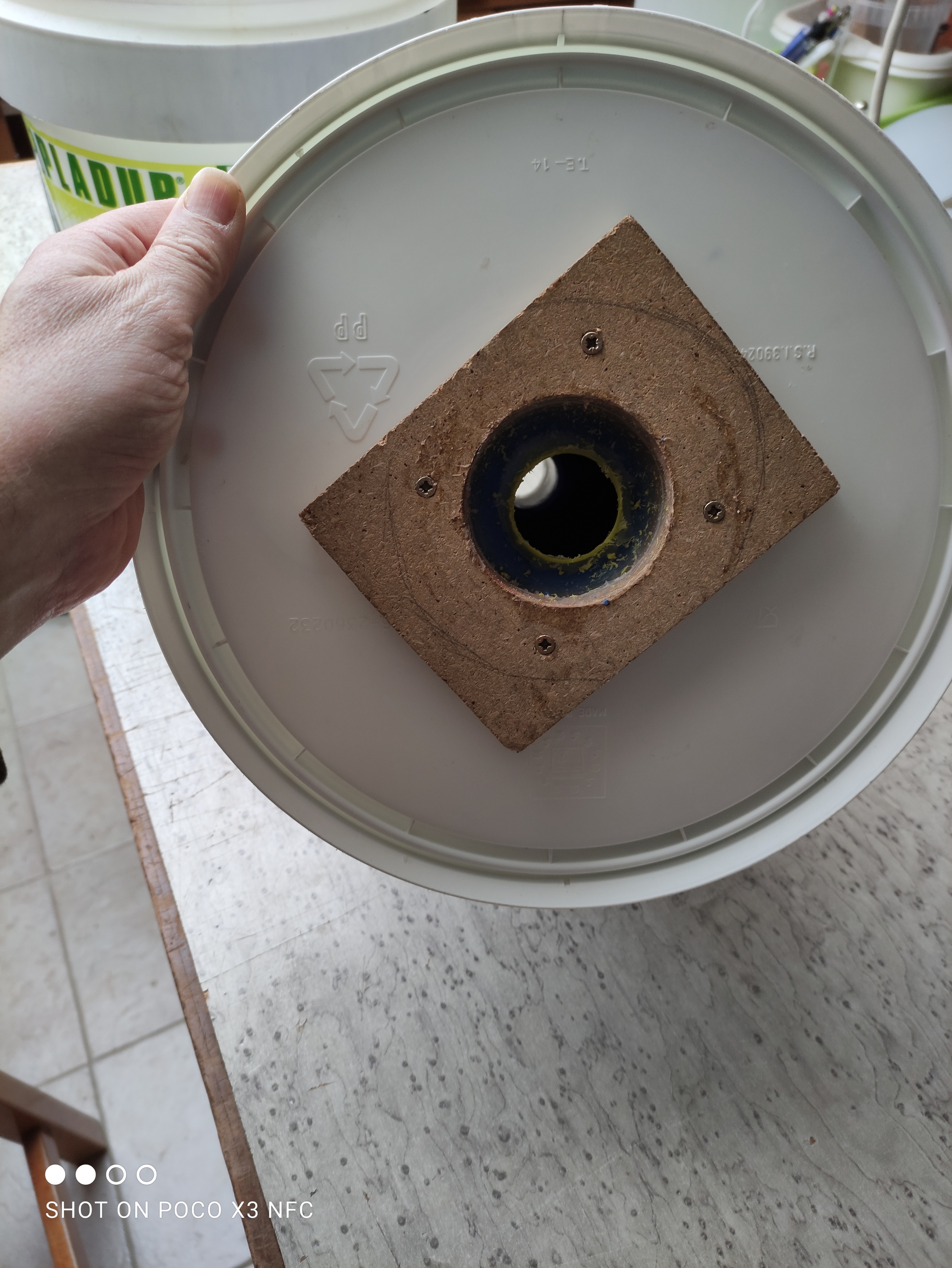

La tapa del “ciclón” es la tapa de otro cubo invertida y con un disco de una trasera pegado con silicona.
El tubo de salida de aire es de 40 que me va justo para la aspiradora.

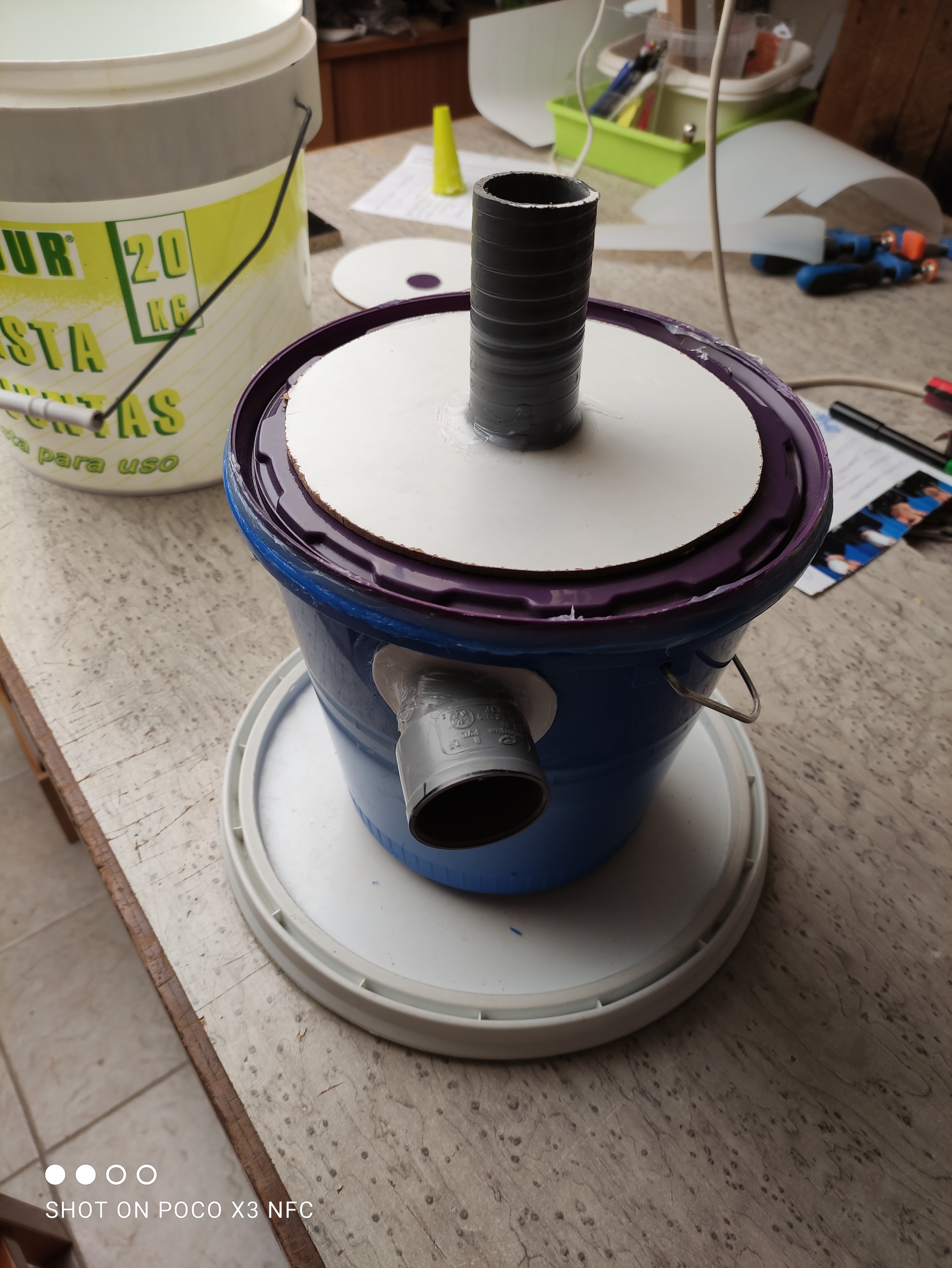

La entrada del serrín, es un codo de 40 dentro he puesto un trozo de mismo tubo que salida, con un corte oblicuo directa la pares y un poco abajo.
El aro blanco que se ve en el codo, es que he tenido que hacer el agujero más grande para que entrara la boca. He cortado un aro de plástico y lo he abierto, tipo las tapas decorativas que se ponen en las tuberías contra la pared. Después he sellado todo con silicona.
Muy bien, sí señor. Los chinos te van a perseguir.
Una pregunta por favor ¿puede aspirar de la toma de la sierra y del disco a la vez?
Gracias y un saludo.
De la salida de la sierra seguro, de las dos a la vez sería cuestión de poner una “Y” en la entrada del serrín. La pieza la tengo pero la mesa la monte con el separador quitado, intentaré inventarme algo para sujeta el proyector y probar. Como tubo le pondre otro de desagüe como el de abajo.
