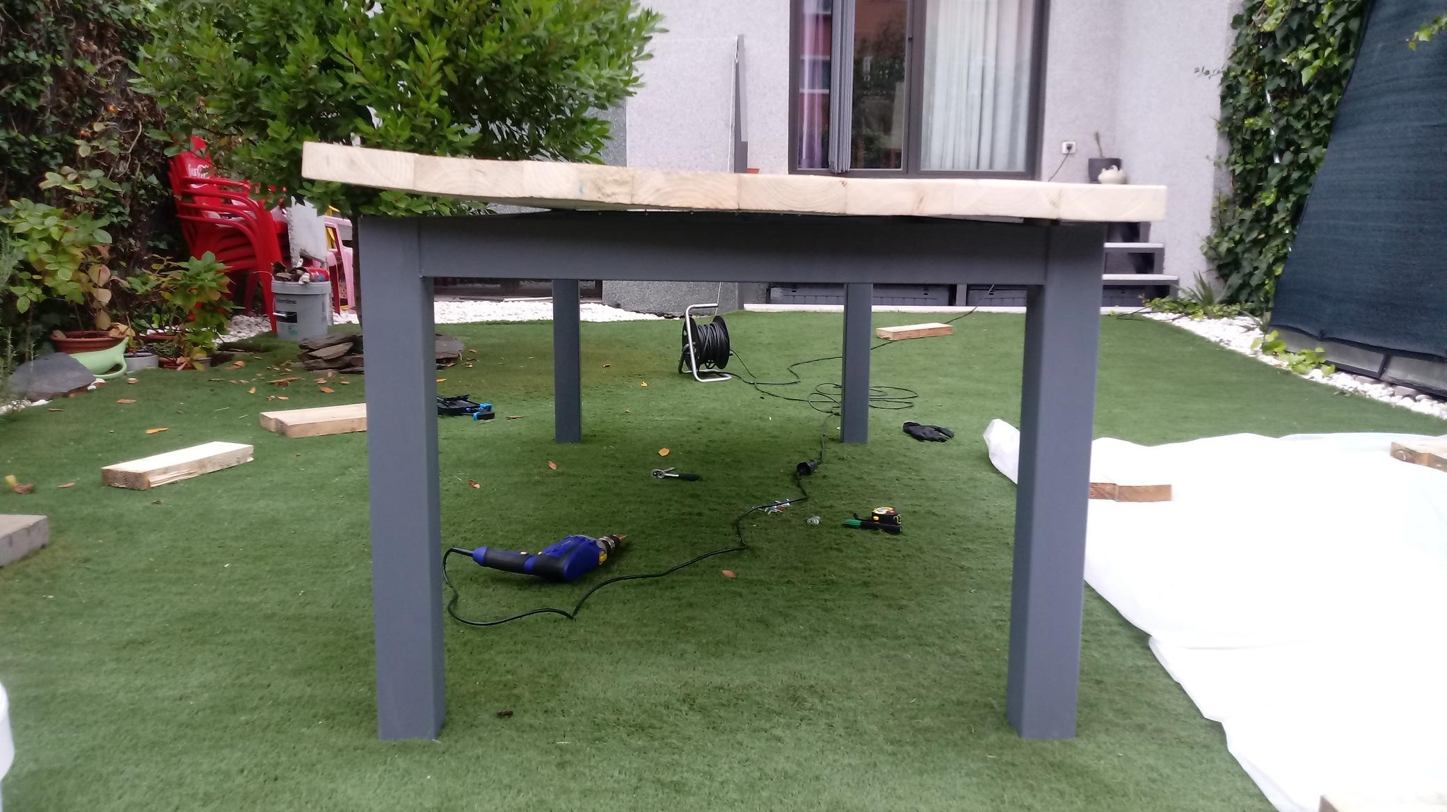

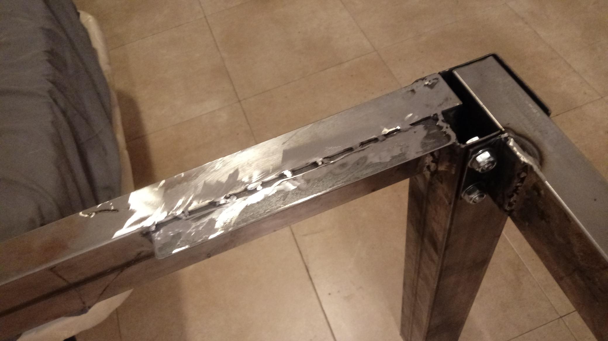

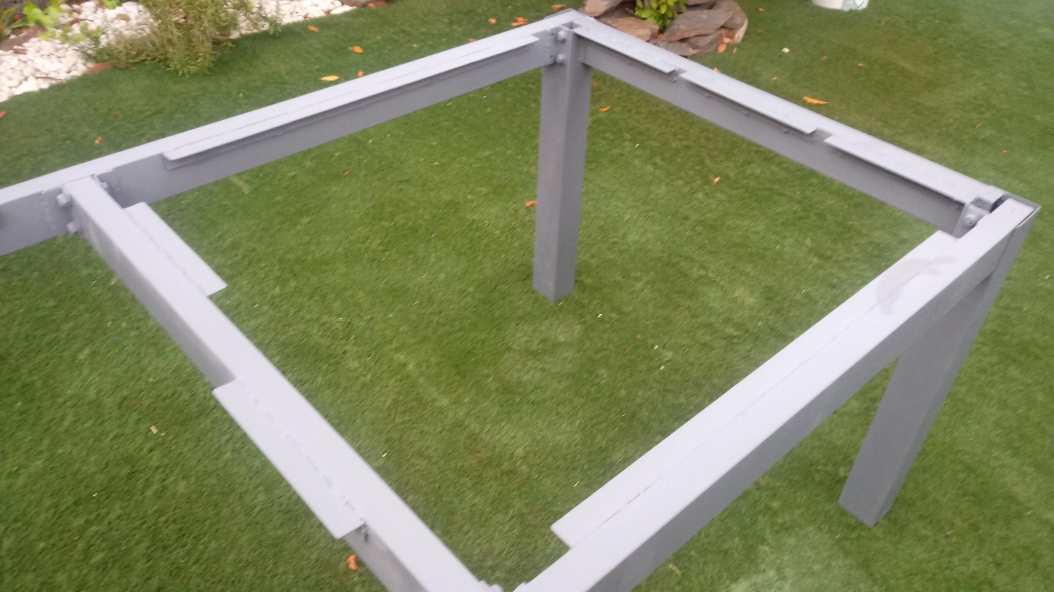

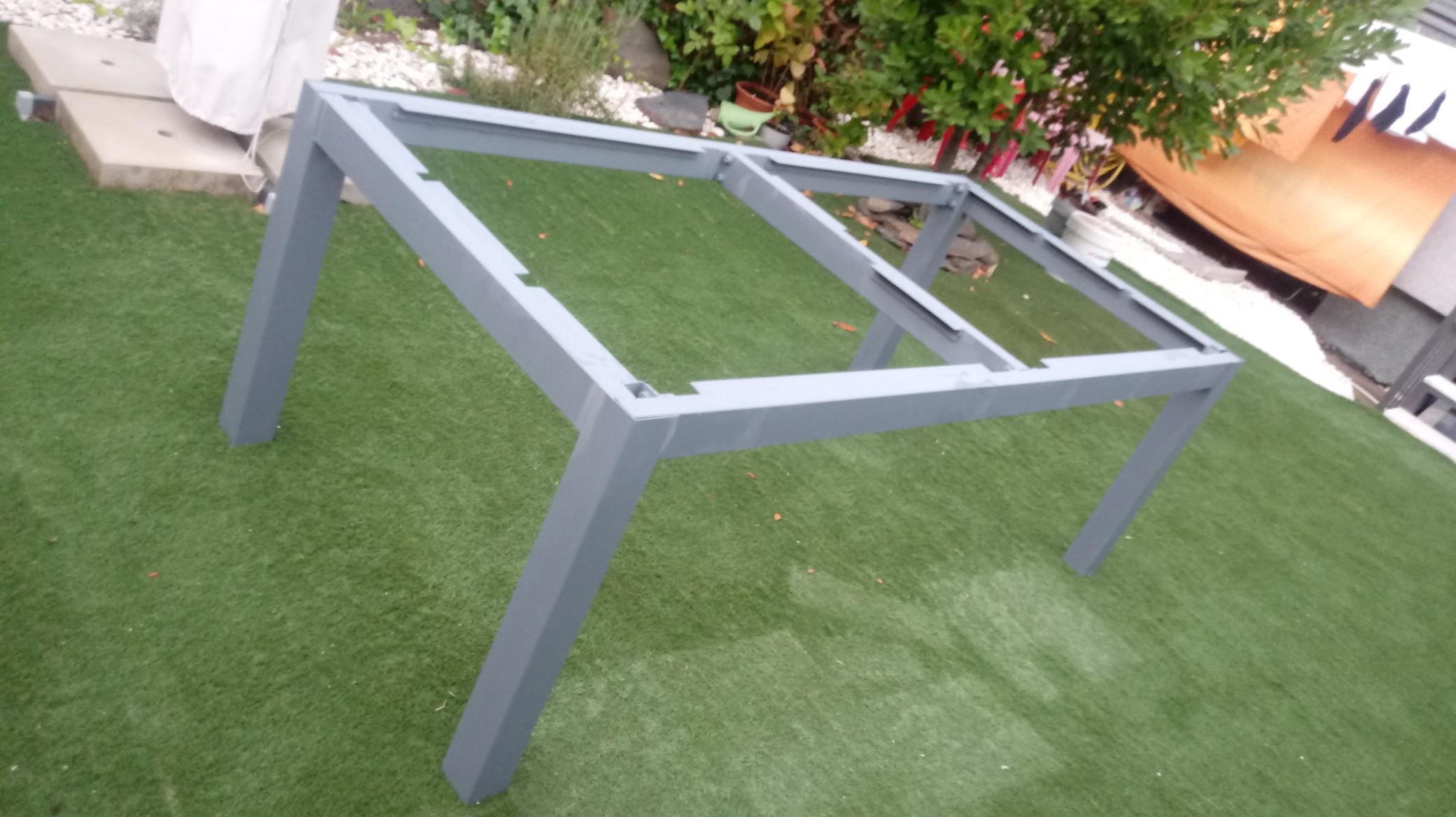

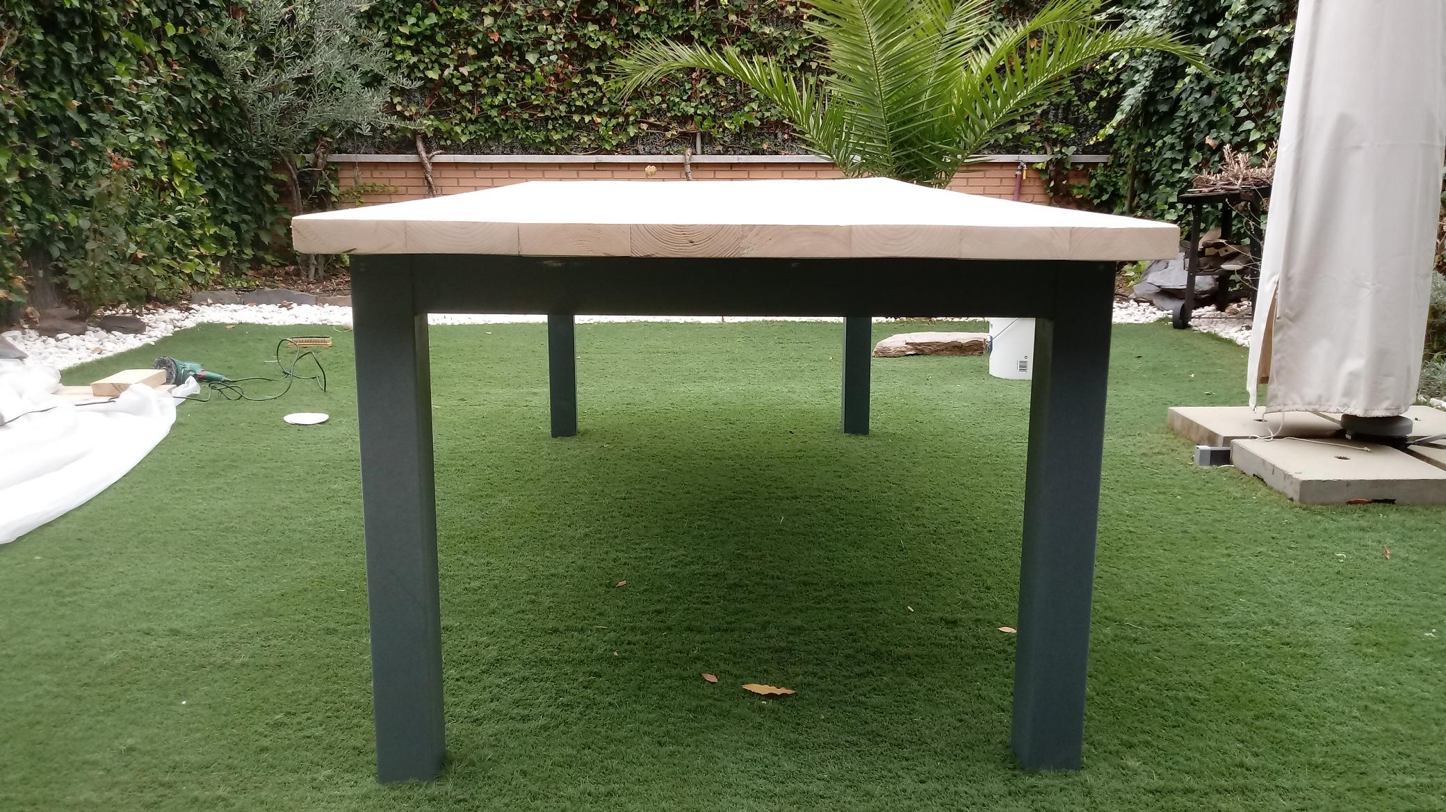

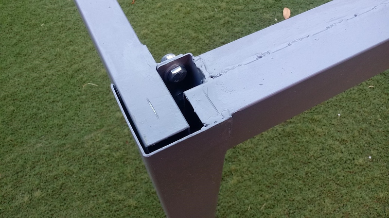

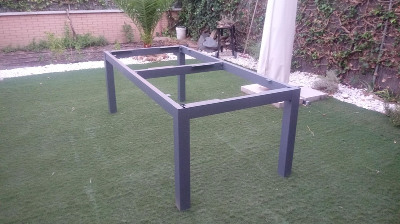

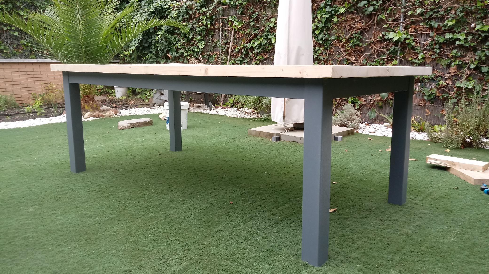

Quisiera presentaros la mesa que me estoy construyendo. En realidad parece más bien un banco de trabajo, pero como digo, es una mesa para el jardín de casa. La estructura y patas son metálicas. Han sido soldadas por mí, y es totalmente desmontable. Por un lado los largueros y por otro lado las patas. Estas forman una U y esas dos U se unen por los largueros que forman la H.

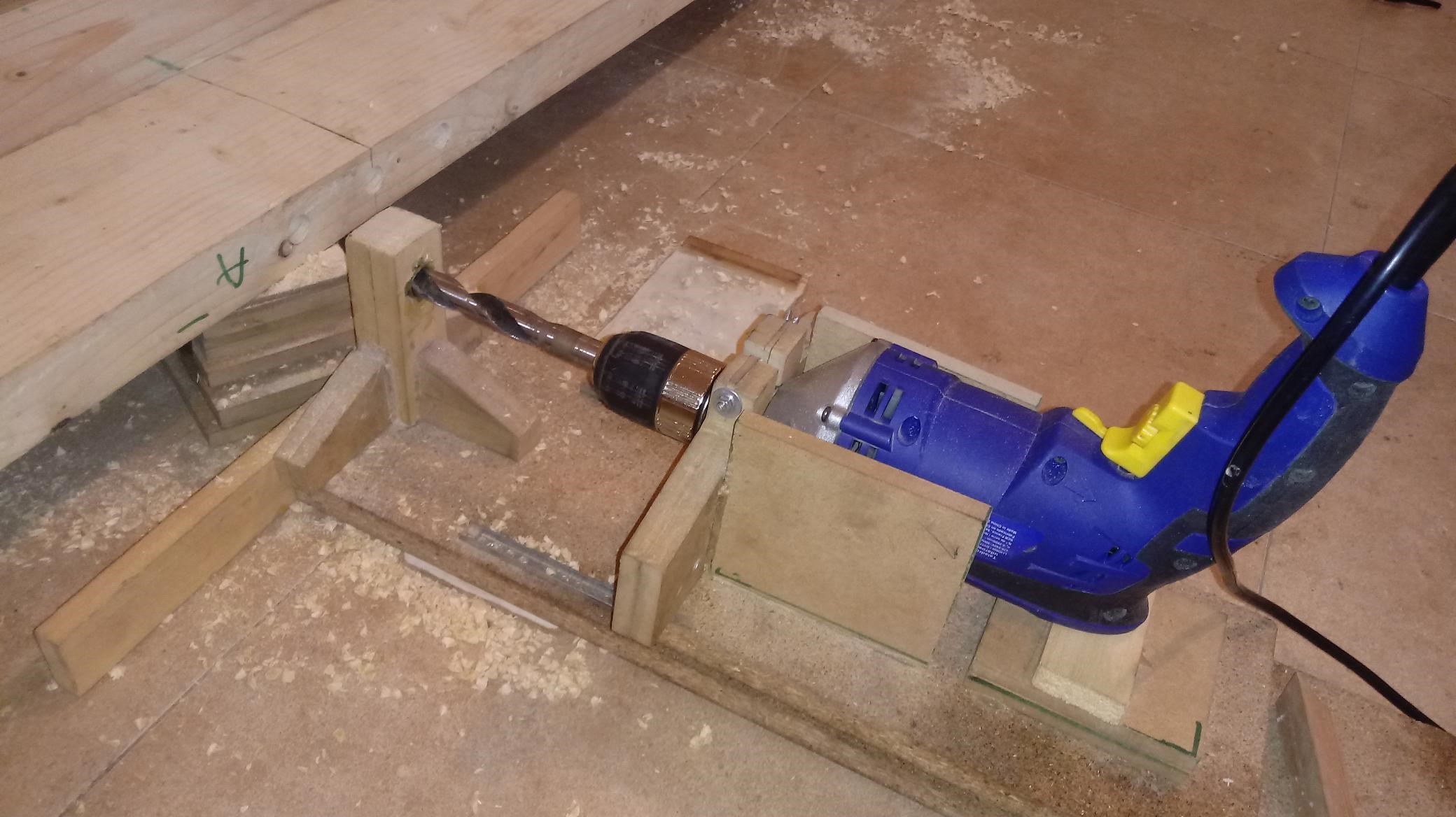

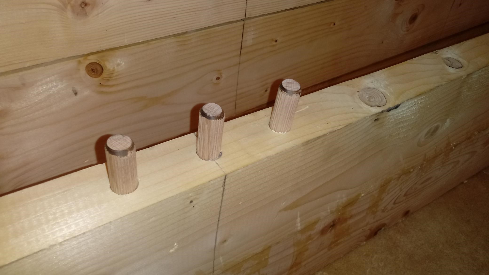

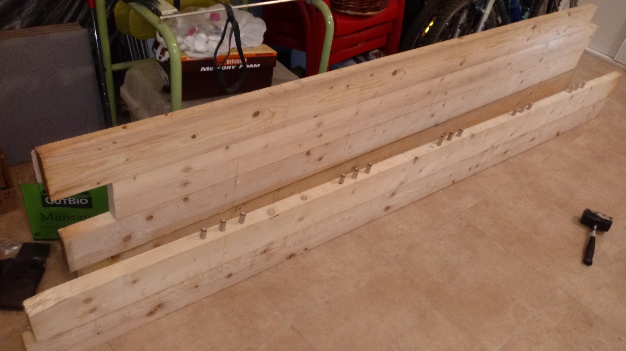

La siguiente tarea a la que me enfrento es el tablero. Lo he realizado con listones de madera de pino de 140 x 45 x 3000 mm. Los he unido entre sí con espigas de 16 mm.
Para ello me fabriqué un útil, un especie de carro donde colocar la máquina de taladrar , que permitiese deslizar a la misma y que me salieran los orificios totalmente paralelos al suelo y perpendiculares a los listones.

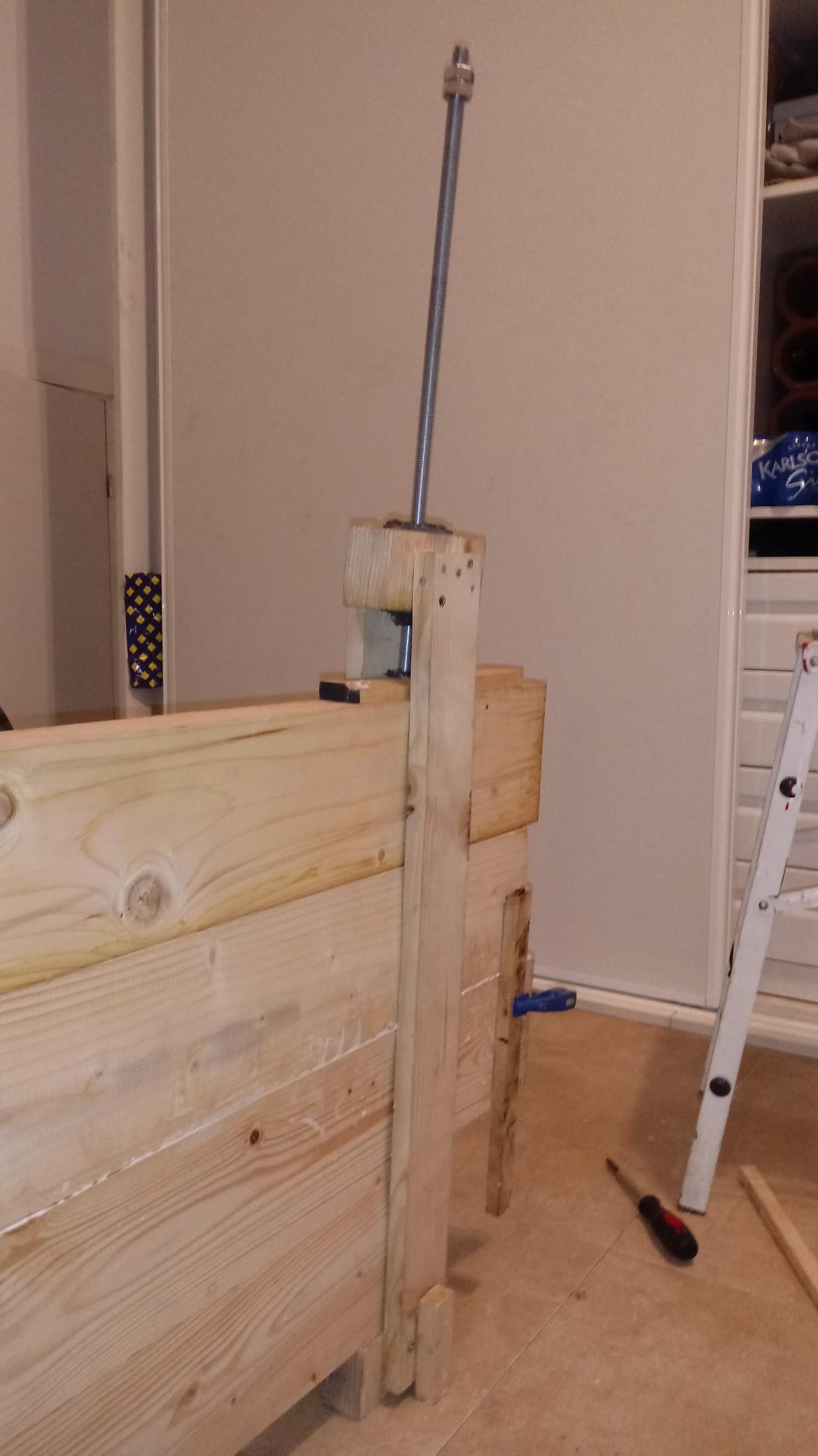

También me fabriqué una especie de prensas o gatos para mantenerlos bien apretados mientras los unía con cola de carpintería.

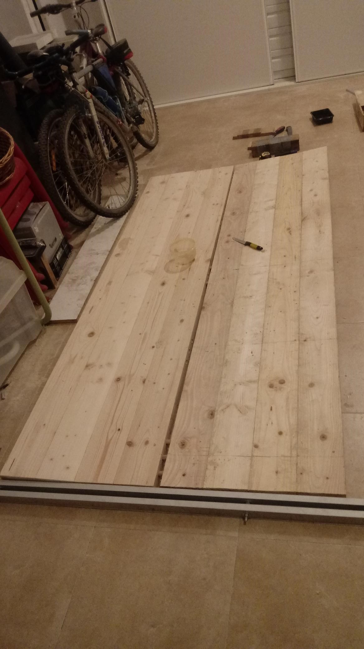

Como podéis ver en las fotos, medio tablero me ha salido bien, lo he lijado y tiene un aspecto envidiable, al menos para el grado de acabado que quiero (no necesito uniones perfectas ). Todavía me falta cepillar un poco y lijar más, pues no me importa que de un poco de aspecto “tosco”. La masilla para rellenar en las juntas entre tableros la he realizado yo mismo con el serrín obtenido de lijar, añadiéndole un poco de agua y cola blanca. Lo siguiente es unirlo al otro tablero por el mismo sistema, pero…

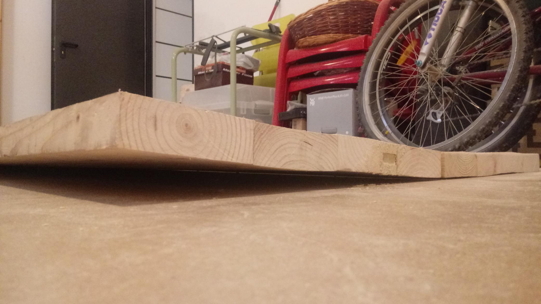

El otro medio tablero, el de la derecha, como consecuencia de tener los listones ligeramente curvados, pues no ha salido tan bien… Se puede apreciar una ligera curvatura en la parte superior de la foto, de unos 4 cm. En principio no me preocupa porque imagino que al atornillarlo a las solapas que hay en la estructura metálica de la mesa, se mantendrá horizontal, aunque con tensiones. Por ello una de las preguntas, antes de atornillar, es si puedo hacer disminuir esta curvatura de alguna forma…¿ Humedeciéndolos ? ¿ Aplicando vapor de agua ? ¿ con calor de pistola de aire caliente ?

Muchas gracias por vuestras aportaciones.Para corregir el combado voy a soldar más solapas al bastidor de la mesa, así no creo que venza la fuerza del tablera y se desatornille.
Os adjunto una foto más donde se puede ver la curvatura producida en uno de los lados…
Cuando una las dos partes le pondré una par de reglas metálicas con sargentos para que contrarresten lo que puedan.

Mal asunto si atornillas el trozo curvado al bastidor,si ya de por sí tiene esas tensiones estando al exterior creo que pronto te abrirá por algun lado,y creo que por la sección que tienen las tablas esta curvatura que se ha producido al encolar puede ser debido a que los cantos de las tablas no estan bien cepilladas; no te han quedado a escuadra,
Los tableros, en concreto dos, estaban curvados a lo largo. Es decir, longitudinalmente al ponerlo en el suelo tenían un lado mas alto que el otro. Los cantos sí estaban a escuadra, Lo que yo pensaba, era que al unirlos a listones que sí que estaban derechos, éstos les iban a obligar a enderezarse, pero no ha sido así. Ya veremos…
En todo caso, tengo pensado, una vez atornillados, aplicarles vapor y/o calor, para que adopten la forma definitiva o al menos disminuyan las tensiones.

Primero lo primero: El problema de los listones curvos es que la curvatura es considerable, probablemente al fijarlos a la estructura esto ocasione que alguna de sus uniones cercanas se despegue. O bien puede que la cola no ceda pero se fisuren cerca de los cantos los listones cercanos. En lo que son peras o manzanas fíjalos y observa.
El segundo problema: Tus listones tienen un tipo de corte llamado plain-saw o corte tangencial, y es el peor tipo de corte para una madera que estará al exterior: se curvará en sentido opuesto a la dirección de los anillos. Esto no creo que lo desconozcas por la forma como los alternaste, pero al final la naturaleza hará lo que sabe hacer. Confucio te lo diría en forma más sencilla: disfrútalo mientras dura :cry:

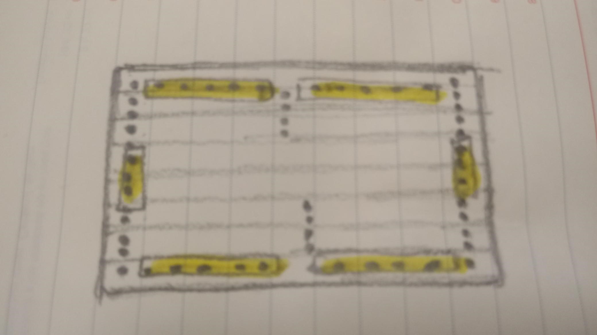

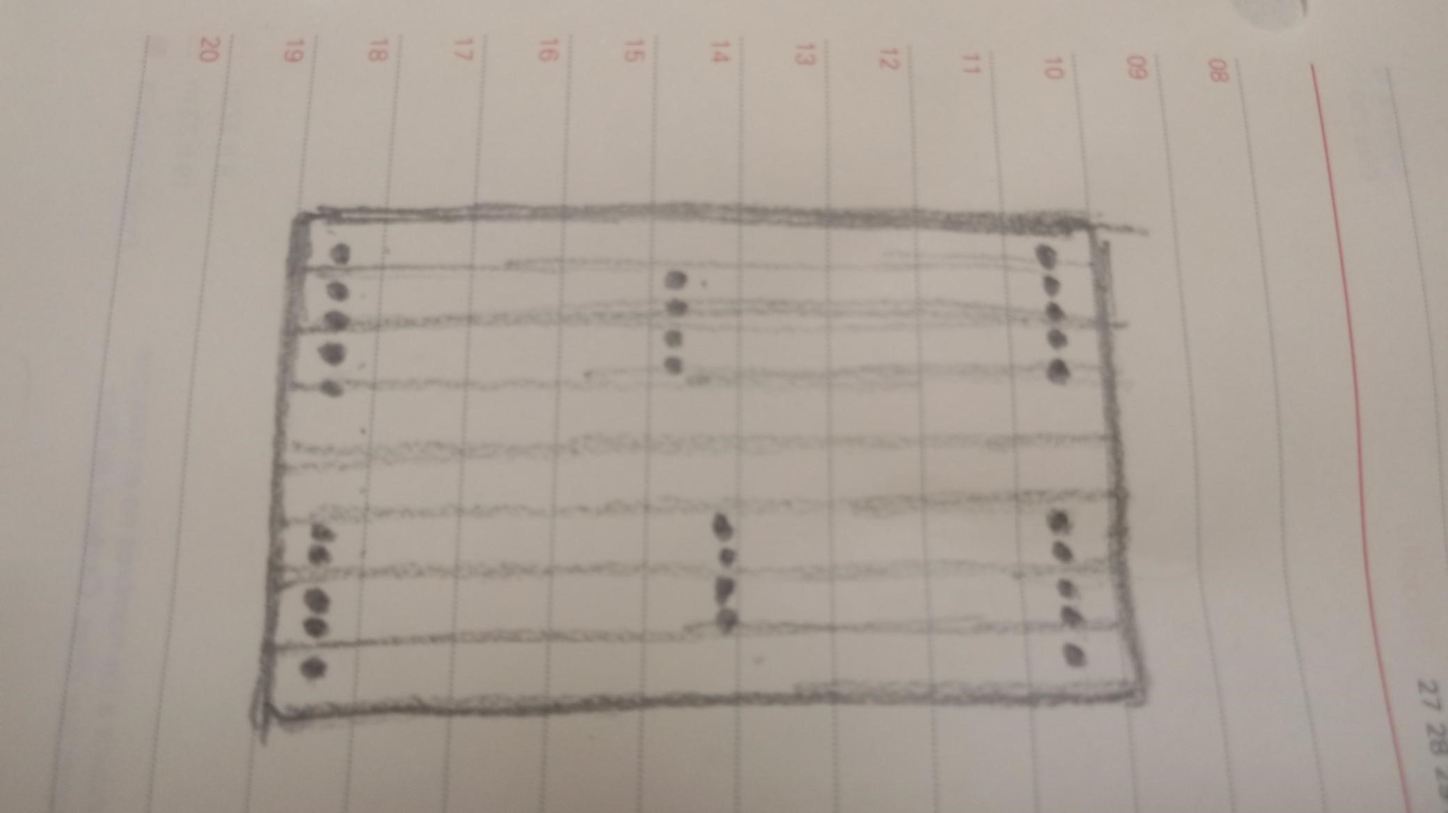

Actualmente, la disposicón de solapas para atornillar el tablero es tal que así:
Por lo que para evitar el combado le voy a meter cuatro lenguetas o solapas más a todo lo largo, así como ampliar las de los lados cortos por el centro, de manera que me quede algo así…
No sé que os parece, yo creo que de esta manera es imposible que combe mucho, no ?
Edito: Estas son las solapas o lenguetas que quiero ampliar para poder poner más tornillos:

Sí es buena idea reforzar la estructura, atorníllalo como mencionas y cualquier modificación se hará sobre la marcha.
No creo que sea necesario tanto refuerzo, pues la tabla se ha de adaptar bien al bastidor, pues no es tan rígida. Otra cosa son las dilataciones, y cuanto mas rígidamente unida a algo que no dilate de la misma forma, va a tender a romper, ya sean los tornillos o la madera, pero algo ha de ceder.
Lo que creo que ayudaría bastante es hacerle unos agujeros con mucha cancha, sobre todo los que coinciden con la veta en sentido longitudinal, incluso meter tornillos con arandela y un agujero 5 milímetros mayor que el diámetro del tornillo, así cuando la tabla dilate o contraiga los tornillos no impedirán que se mueva limitándose a sujetarla contra el bastidor
Yo le haría unos cortes longitudinales por la parte de abajo, solo en la zona que se levanta. Así quitas tensiones.
Y lo que dice Roberto de hacer los agujeros holgados tambien.

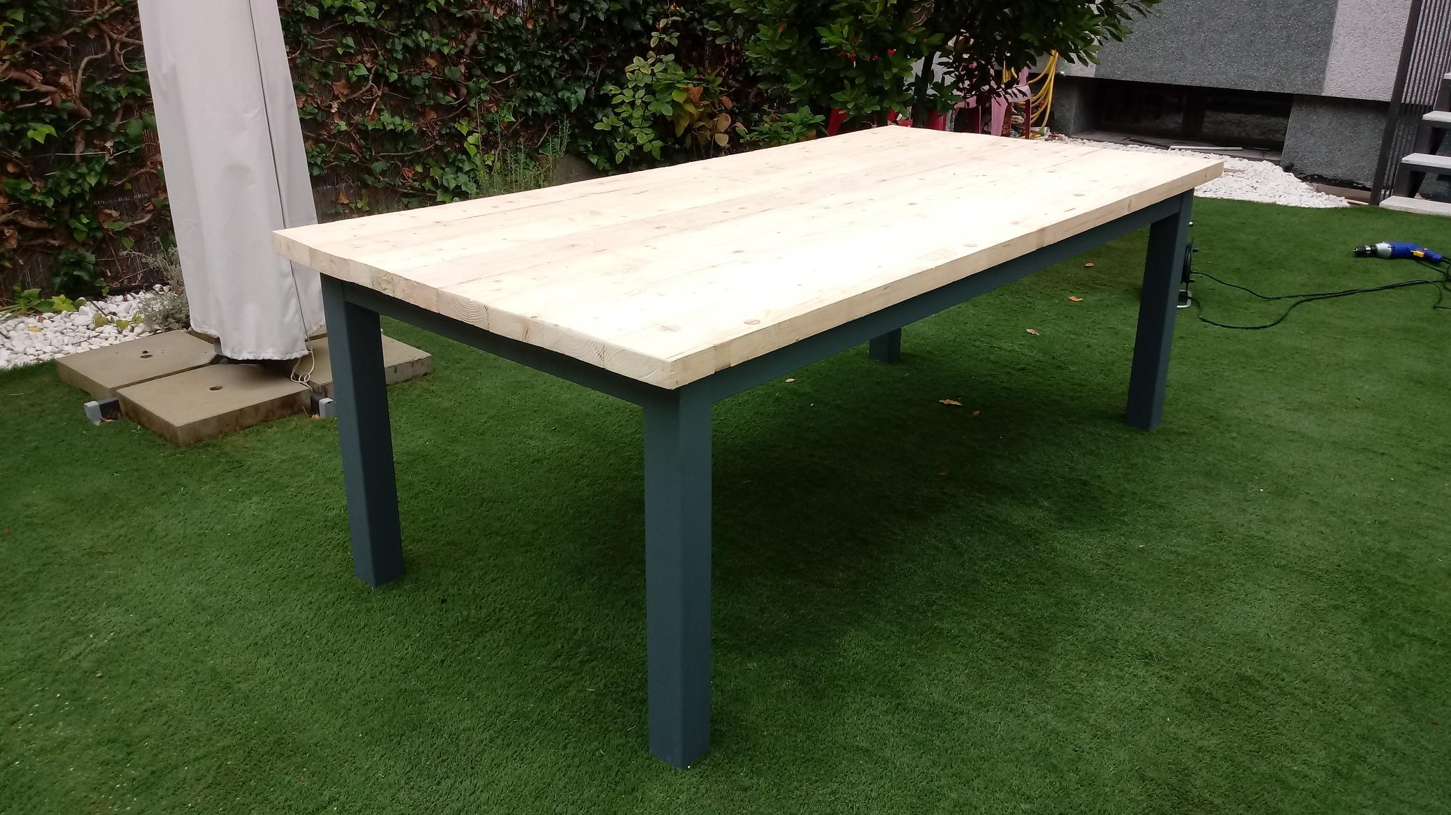

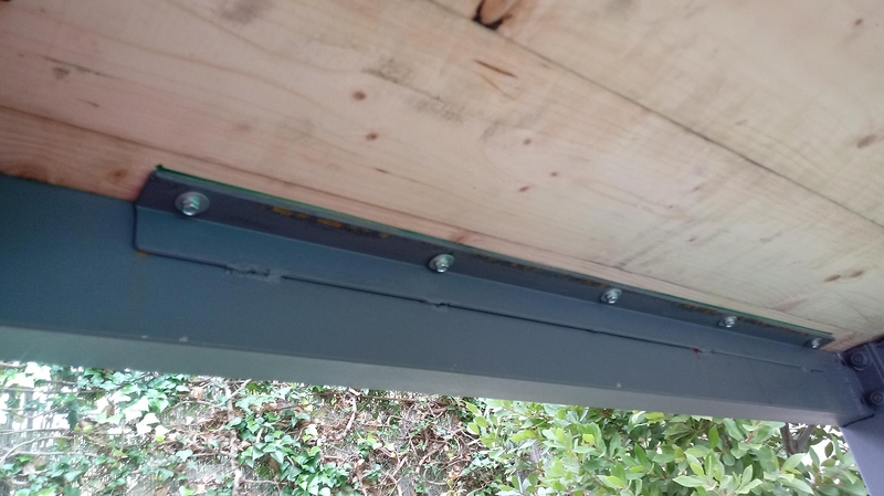

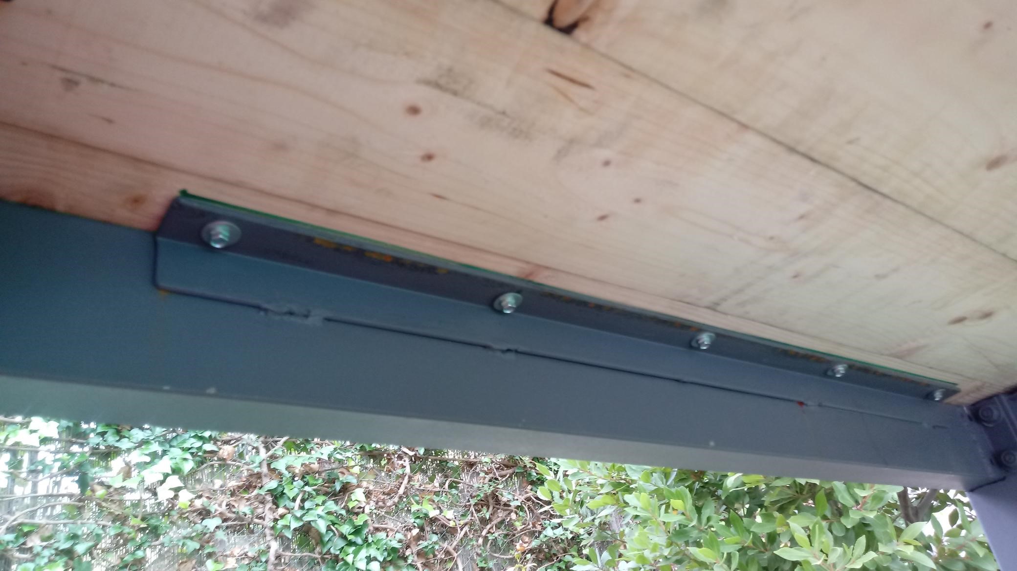

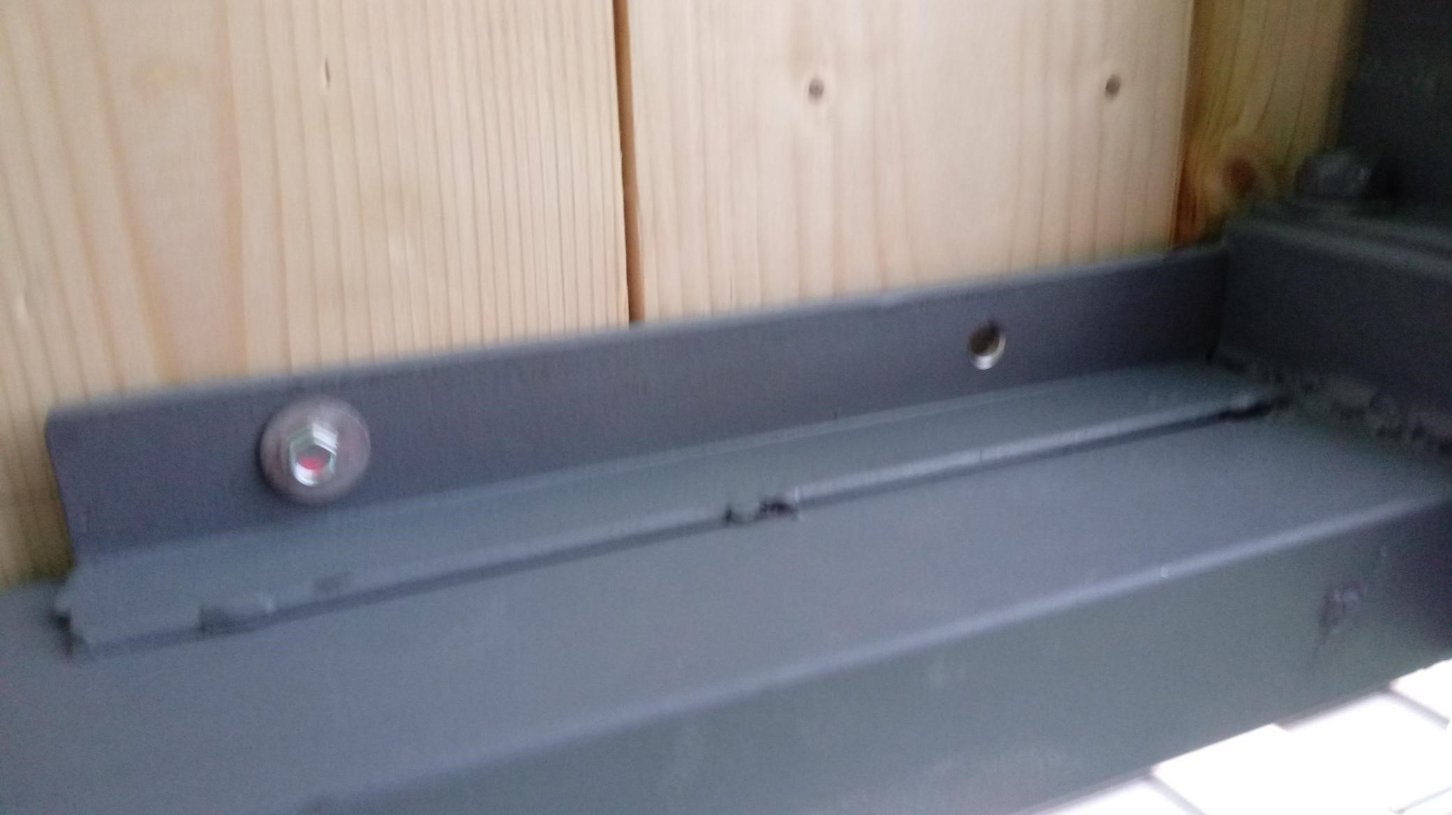

Al final he incrementado el número de solapas para poder atornillar el tablero. Lo podeis ver en las siguientes fotos.
Se han añadido las solapas longitudinales.
En la siguiente foto se puede ver el generoso orificio que les he hecho donde va cada tornillo, para compensar las dilataciones.
Aquí se puede ver una solapa longitudinal con todos los tornillos colocados:
Y aquí es donde se puede observar lo exagerado de la curvatura antes de atornillar ese lado:
Finalmente, tras atornillar, el tablero va a su sitio y podemos corrgir la curvatura.
Está quedando muy bien para mi gusto.
Todavía falta cepillar alguna zona superior, y los laterales, además de un buen lijado.
El cepillado, con cepillo electrico. Y el lijado con lijadora orbital electrica también.
