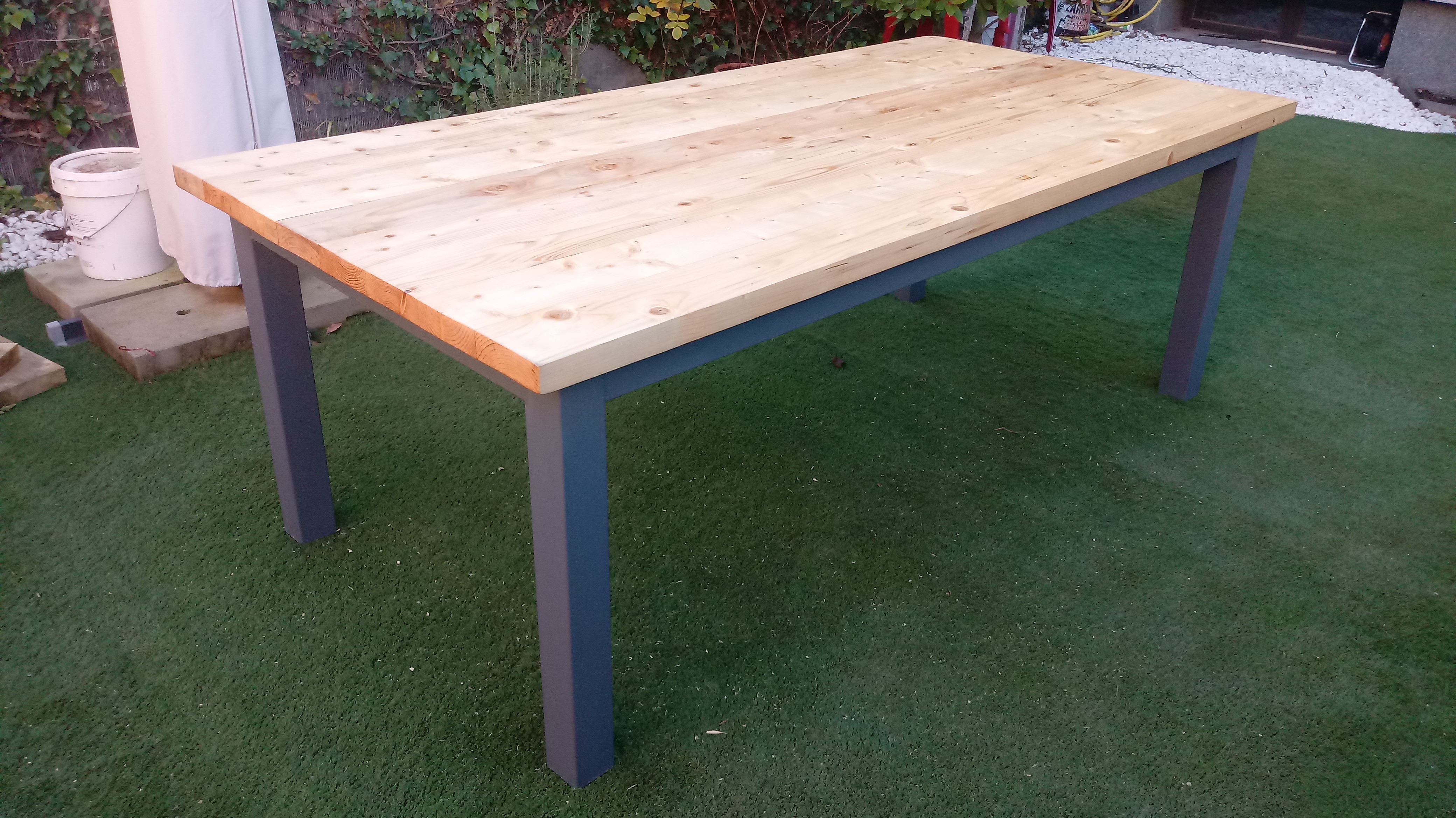

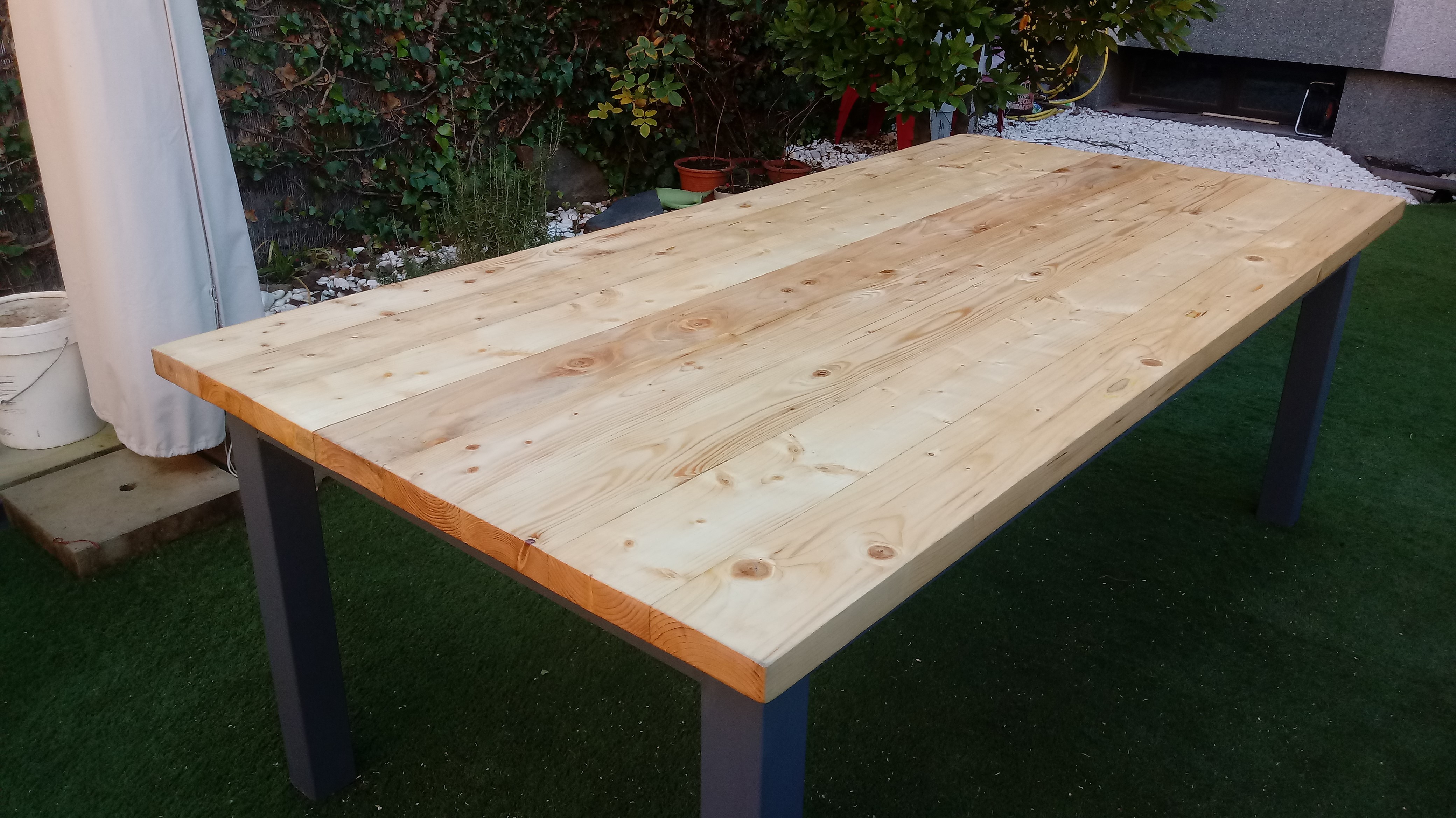

Buenas de nuevo ! Con las vacaciones navideñas, y gracias a que ha dejado de llover, he podido darle tres manitas de lasur Barpimo del Bricomart. No es al agua, sino al disolvente, como se aconsejaba por aquí. Ha dejado la madera más amarillenta, me hubiese gustado un poco más tirando a rosa palo, que está más de moda, pero lo importante es que ha quedado protegida. Se nota más la veta que antes, pero sin exagerar. Me gusta como ha quedado.
Y cómo no… Muchas gracias a todos los que me habéis ayudado con vuestros consejos y… ¡ Feliz 2019 !
Buenas de nuevo. Quisiera haceros una pregunta. ¿ El acabado al lasur es siempre ligeramente brillante ? Me ha quedado un pelín satinado y hubiese preferido mate. Le doy una ligera pasada de lija ?
Muchas gracias.
O lanilla de acero, lo malo es que es probable que te quede mas matizada en unas zonas que en otras y no consigas algo homogéneo, aunque en el peor de los casos le puedes dar otra mano de lasur
