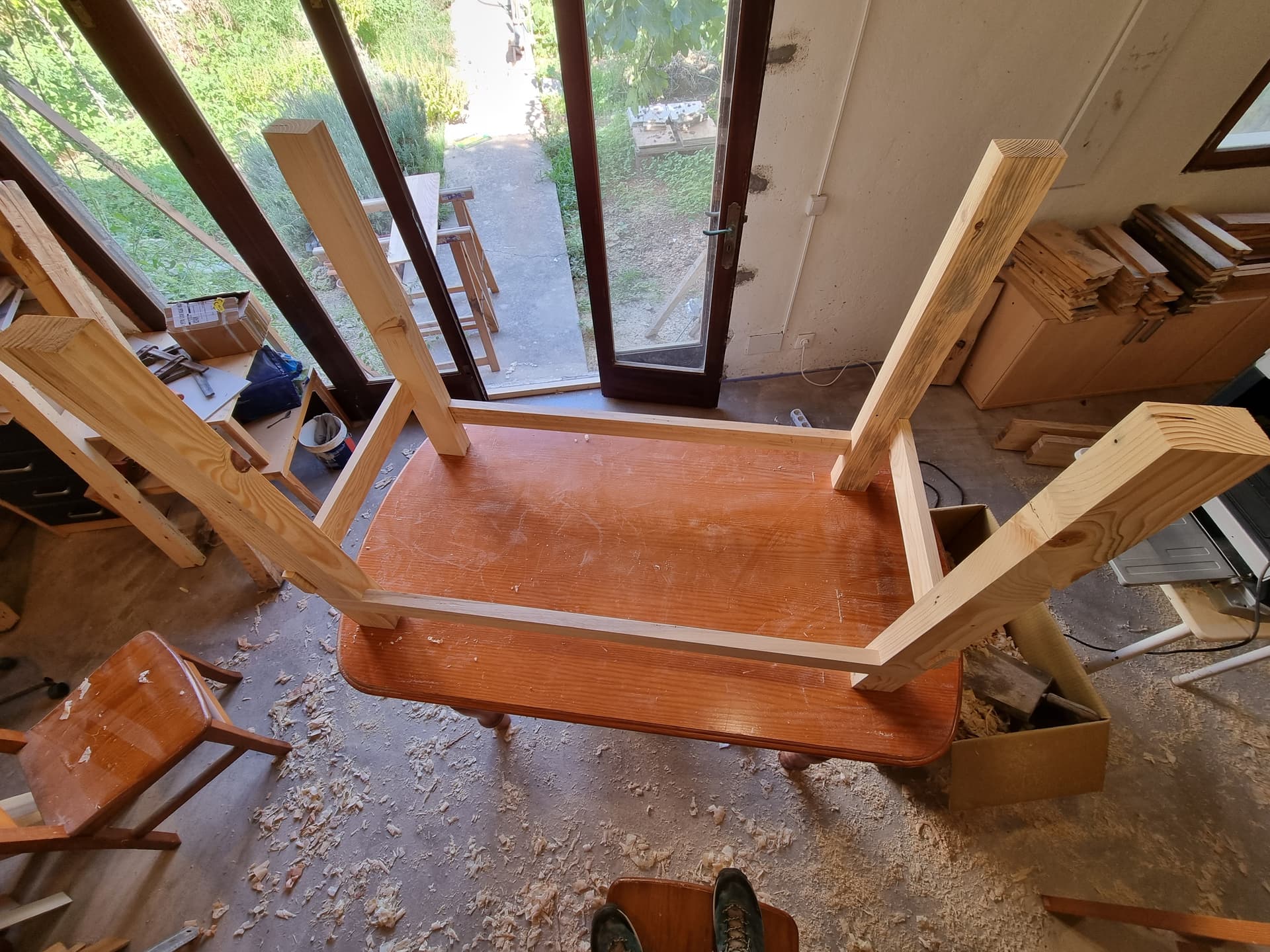

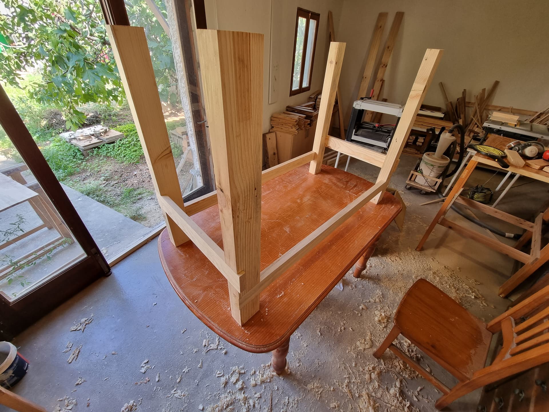

Esta es la pinta que tiene ahora mismo:
Venga pues, preparando travesaños y largueros superiores…
Esta mesa va a explotar! :sweat_smile::joy: Esto…necesito el banco de trabajo como agua de mayo…

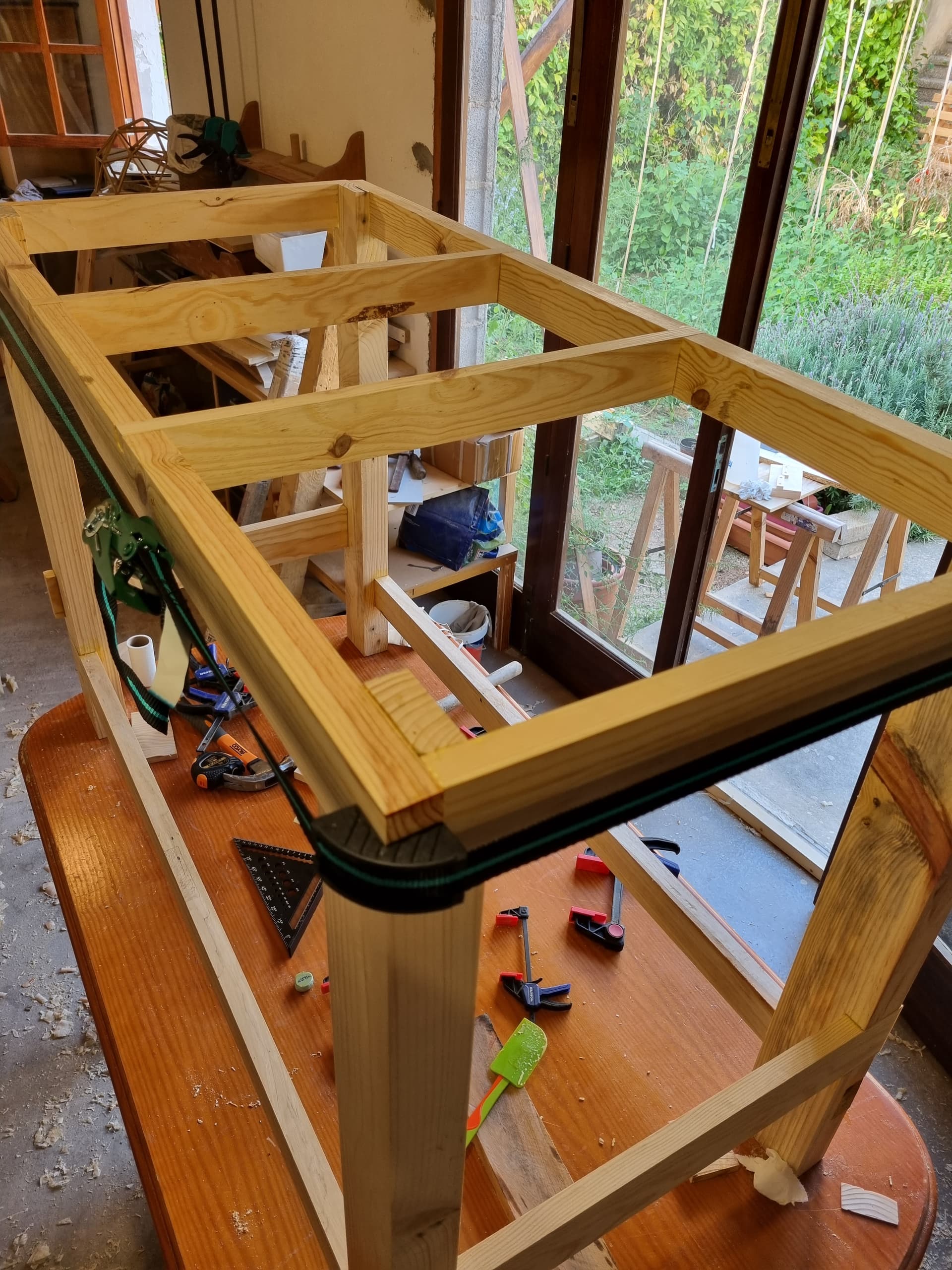

@jobi yo no dudaría en poner largueros y travesaños y el sobre con posibilidad de cambiarlo en un futuro cuando esté deteriorado.
Sí, al final le he puesto largueros y travesaños arriba, y uniré al sobre con tornillos.
8 Me gusta
Y si le metes dos travesaños céntrales arriba y abajo, mejor que mejor.

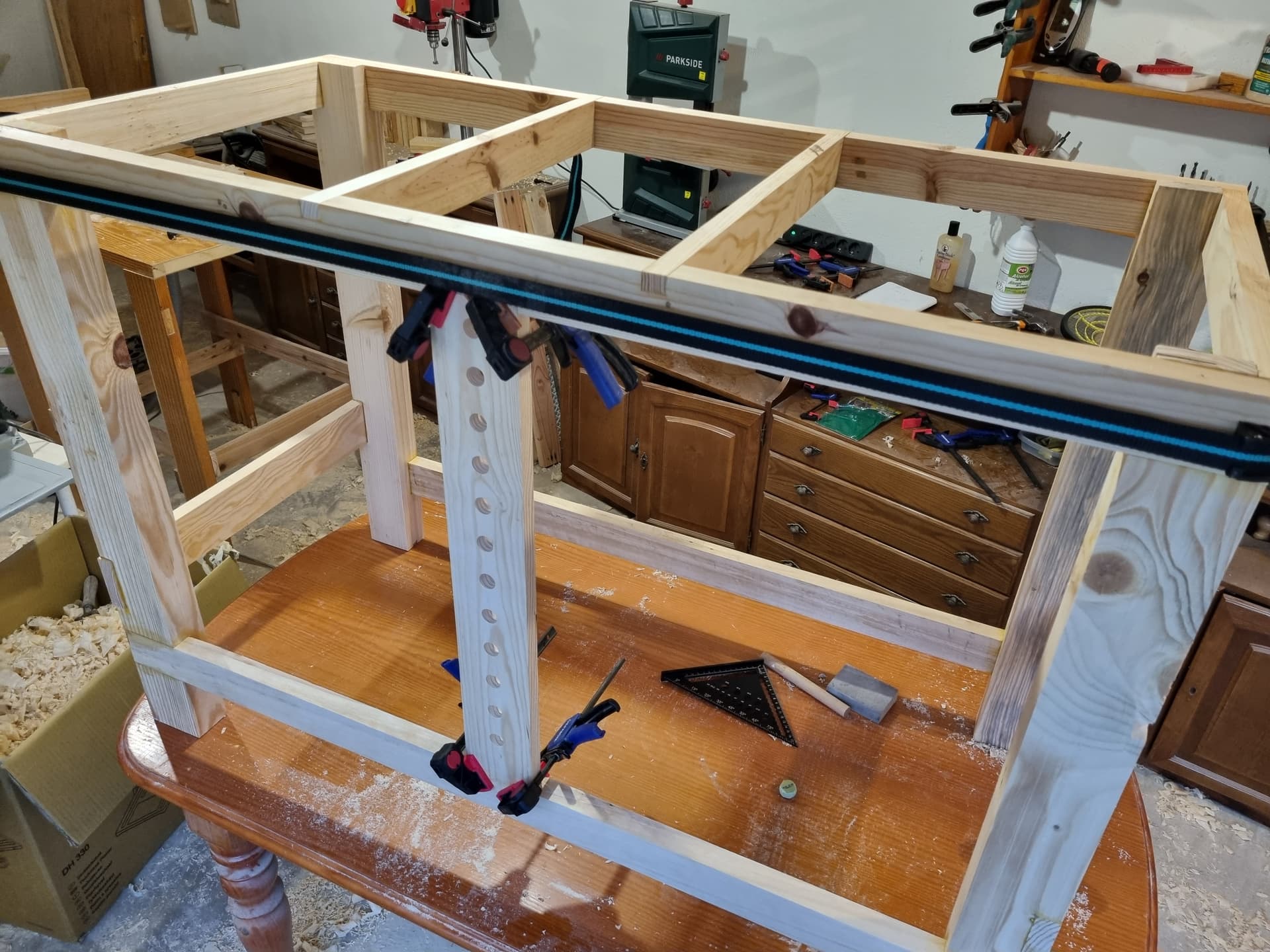

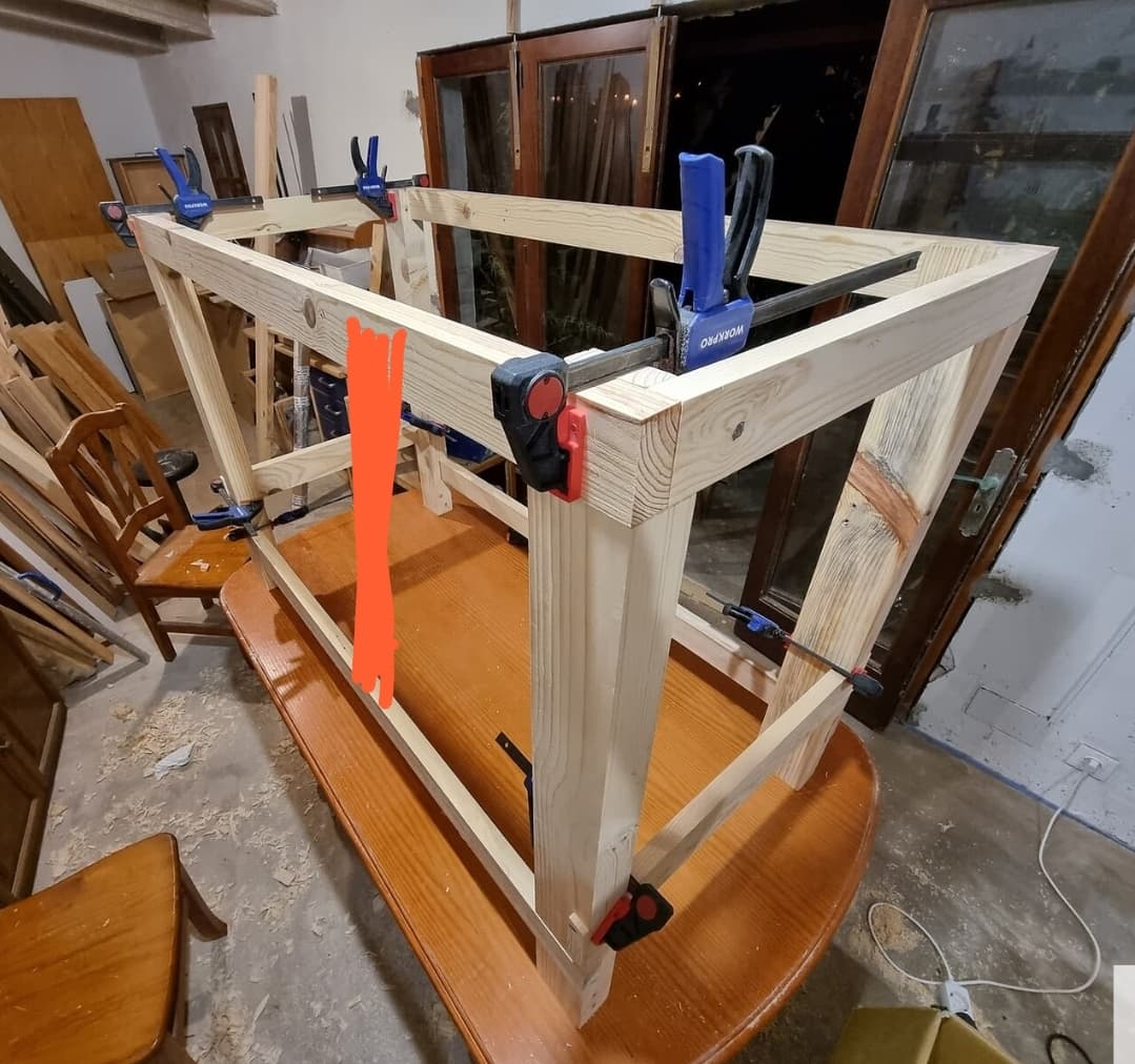

Así te refieres?
No, no, horizontales. El sobre descansa mejor y además añades rigidez al conjunto.
Uno o varios así, no?
Si, un par arriba y otro par abajo.
Así lo haré. Además ganará un poco más de peso, que siempre viene bien para que no se mueva :slight_smile:
Abajo, cuando hagas acopio de más palets, lo puedes cubrir de tablillas , como un suelo, para dejar herramientas y aumentar el peso a la vez que bajas el centro de gravedad.

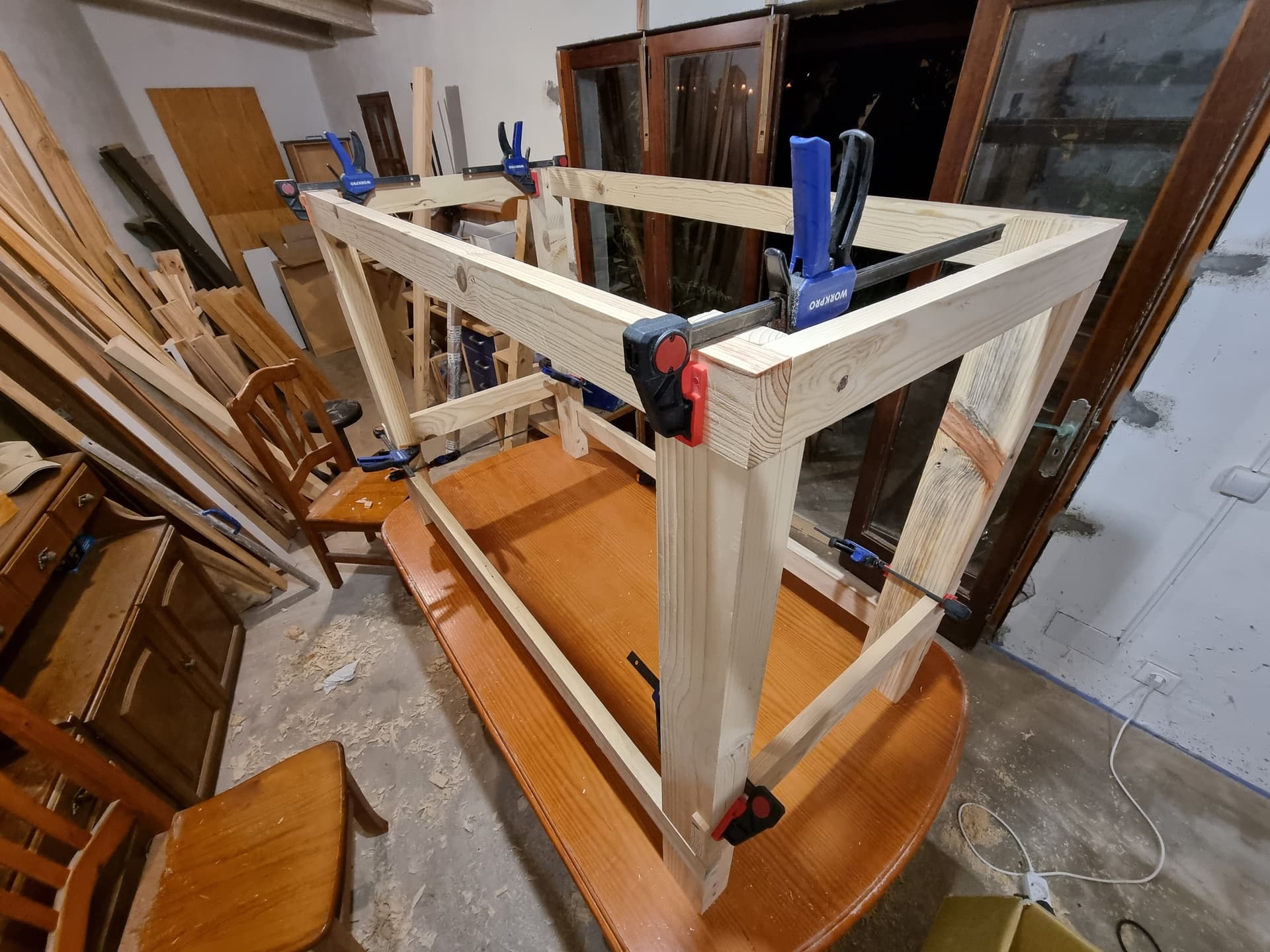

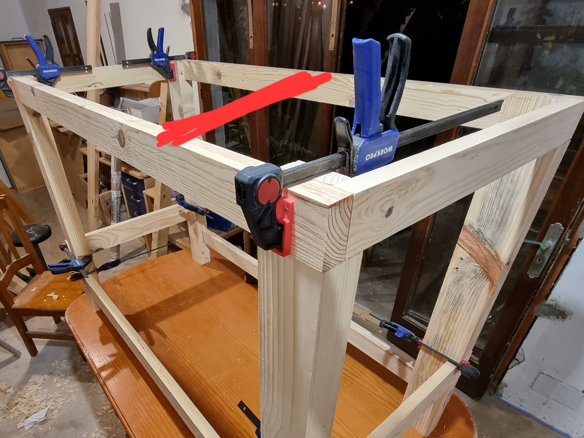

Estructura lista!
