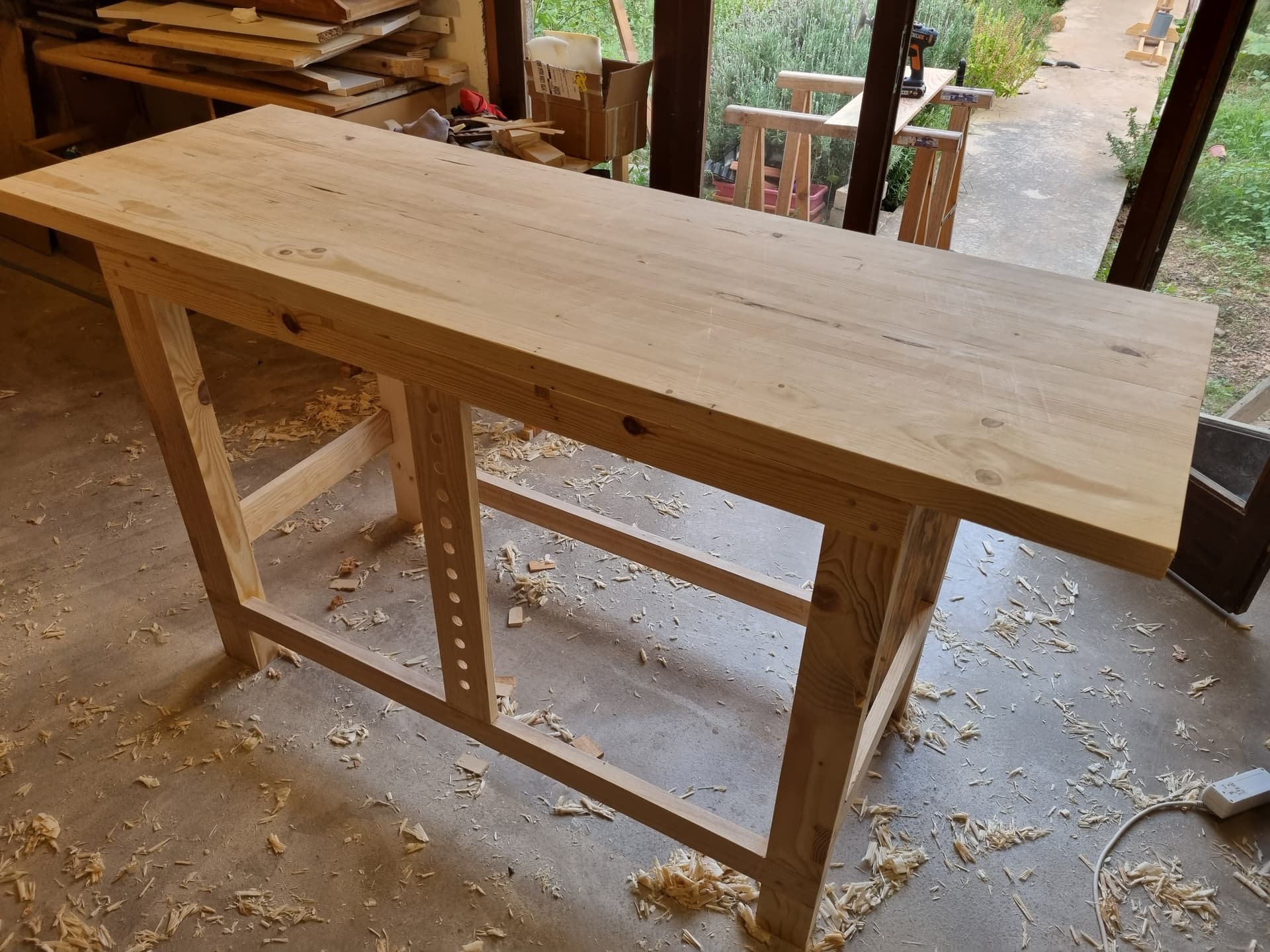

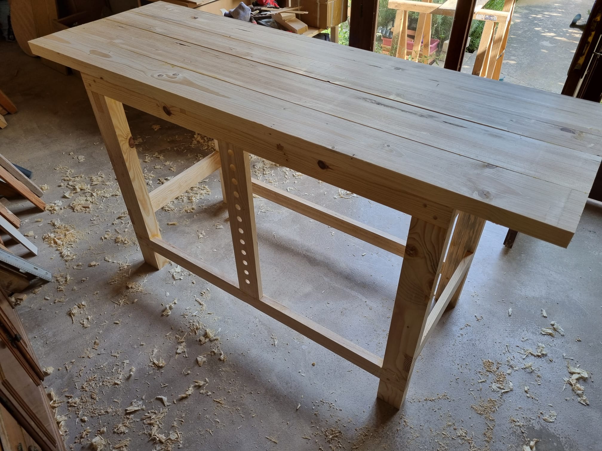

Banco montado! Ahora estoy en lo que está siendo con diferencia lo más complicado:
cepillar el sobre para dejarlo bien plano :sweat_smile:

Lo ideal es que tuvieras un cepillo largo, una garlopa. Pero con entreguardas y comprobaciones frecuentes, tanto longitudinales como diagonales podrás dejarlo decente.
Sí, voy barriendo toda la superficie en diagonal y luego otra vez perpendicular a la diagonal anterior. Con mi n°5, que es el único que tengo.
Si me queda muy mal siempre se puede poner una plancha de mdf, contrachapado o similar encima…:sweat_smile:
Luego…cometí un error importante hehehe. Y es que en el alistonado del sobre no todas la láminas tienen la veta en el mismo sentido… Me enteré de la importancia de eso cuando ya tenía el tema encolado. Pero bueno, de todo se aprende!
Abajo, una vez cepillado y con una primera lijada.
Así está de momento!
