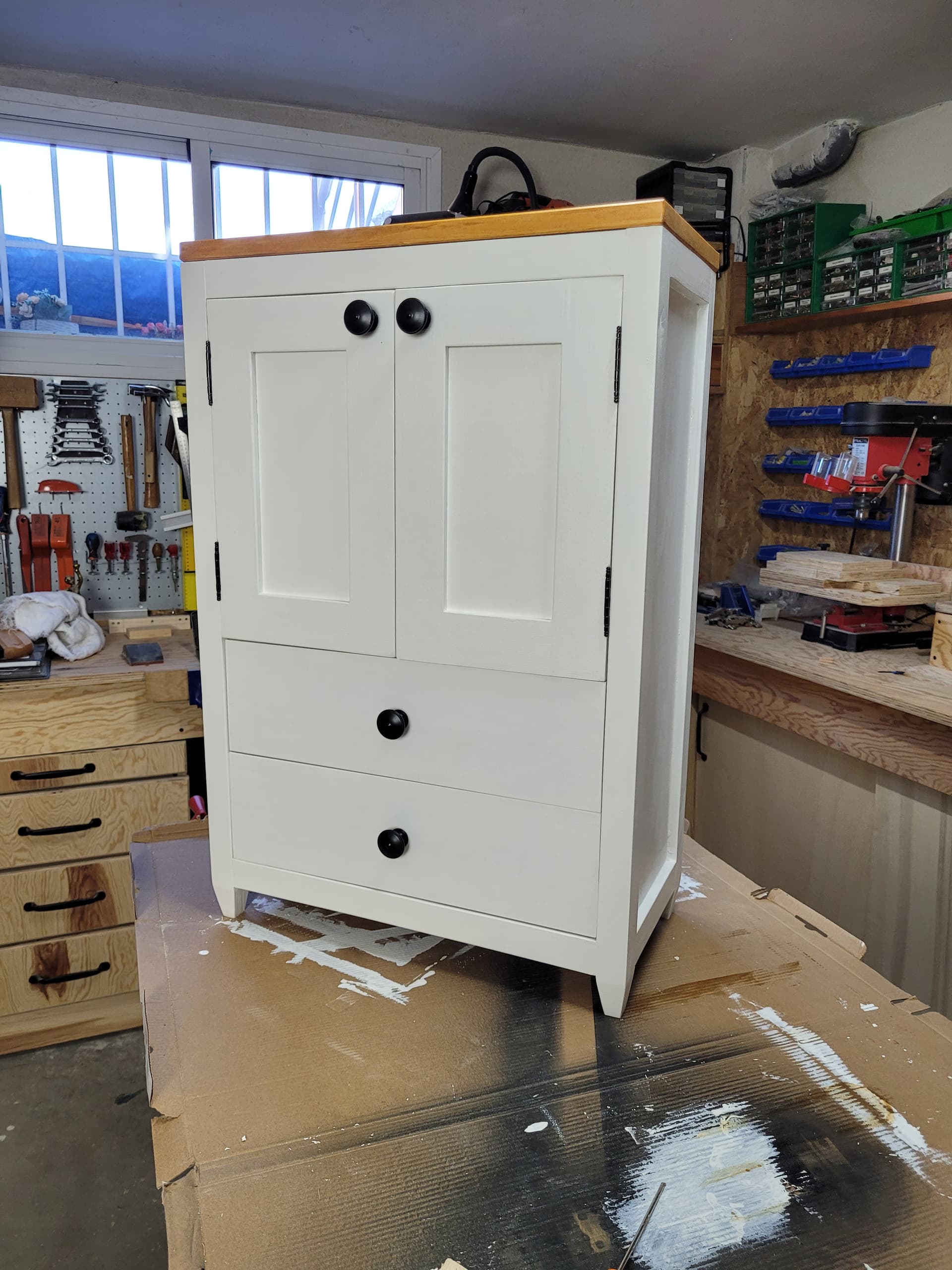

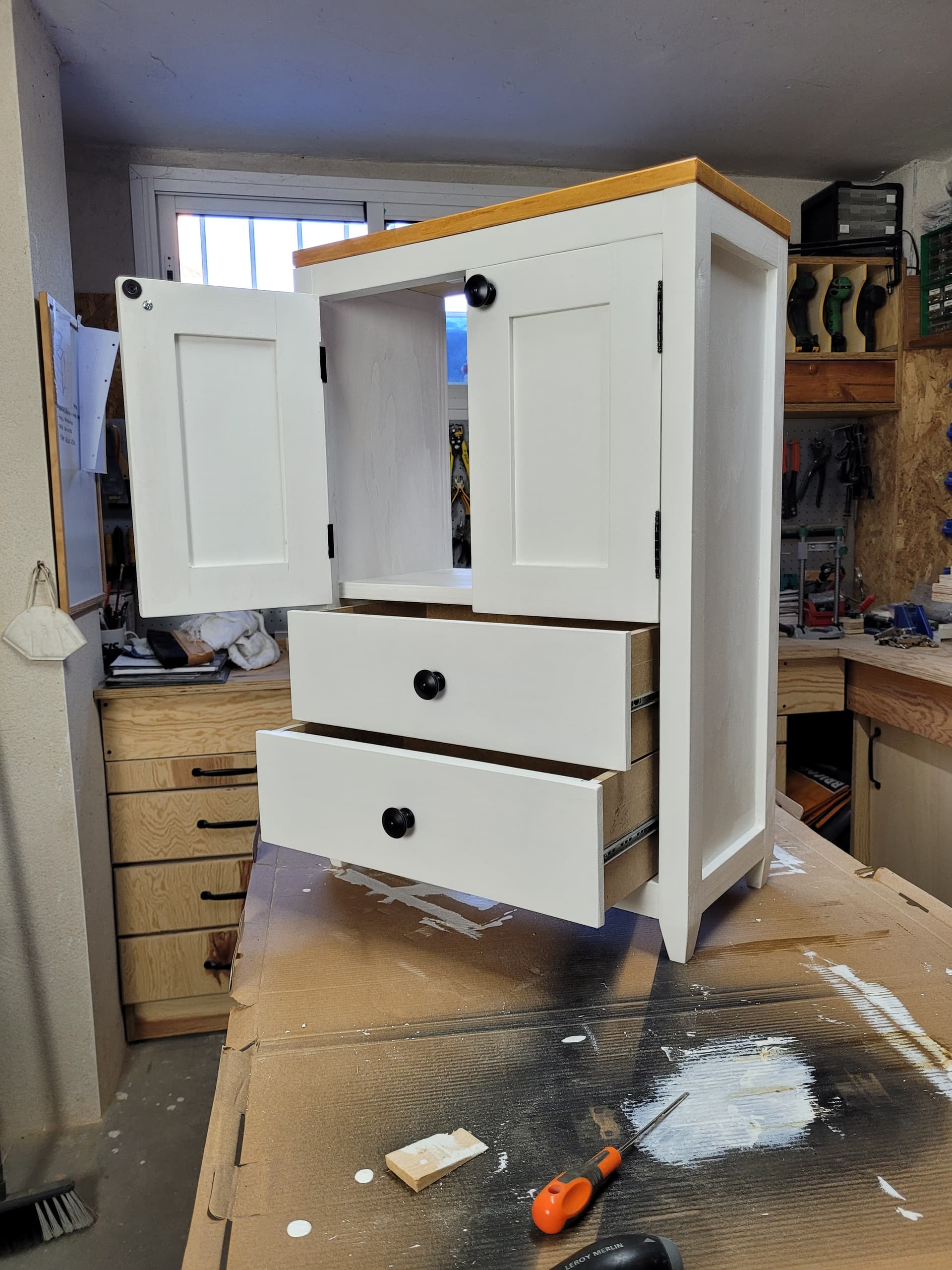

En estos pocos días de vacaciones he podido saldar una deuda que tenía con una de mis hermanas desde hace mucho tiempo y le he fabricado un mueblecito bajo lavabo a medida que entrase en el espacio minúsculo de que dispone en el baño de su casa (una buhardilla en el centro de Madrid). Mi idea preliminar era construir el mueble con tablero melaminado pero, finalmente, me decidí por un diseño más tradicional, tipo “Shaker” (aunque los tiradores metálicos no encajen del todo en ese estilo). Es mi primer mueble, digamos, “de verdad”, así que os ruego que seáis indulgentes. Si alguno tiene interés en ver el vídeo del “making of” puede pasarse por mi canal para echar un vistazo. (No cuelgo el enlace aquí para no generar controversias innecesarias, pero se puede localizar buscando “Señor Normal” en YouTube).

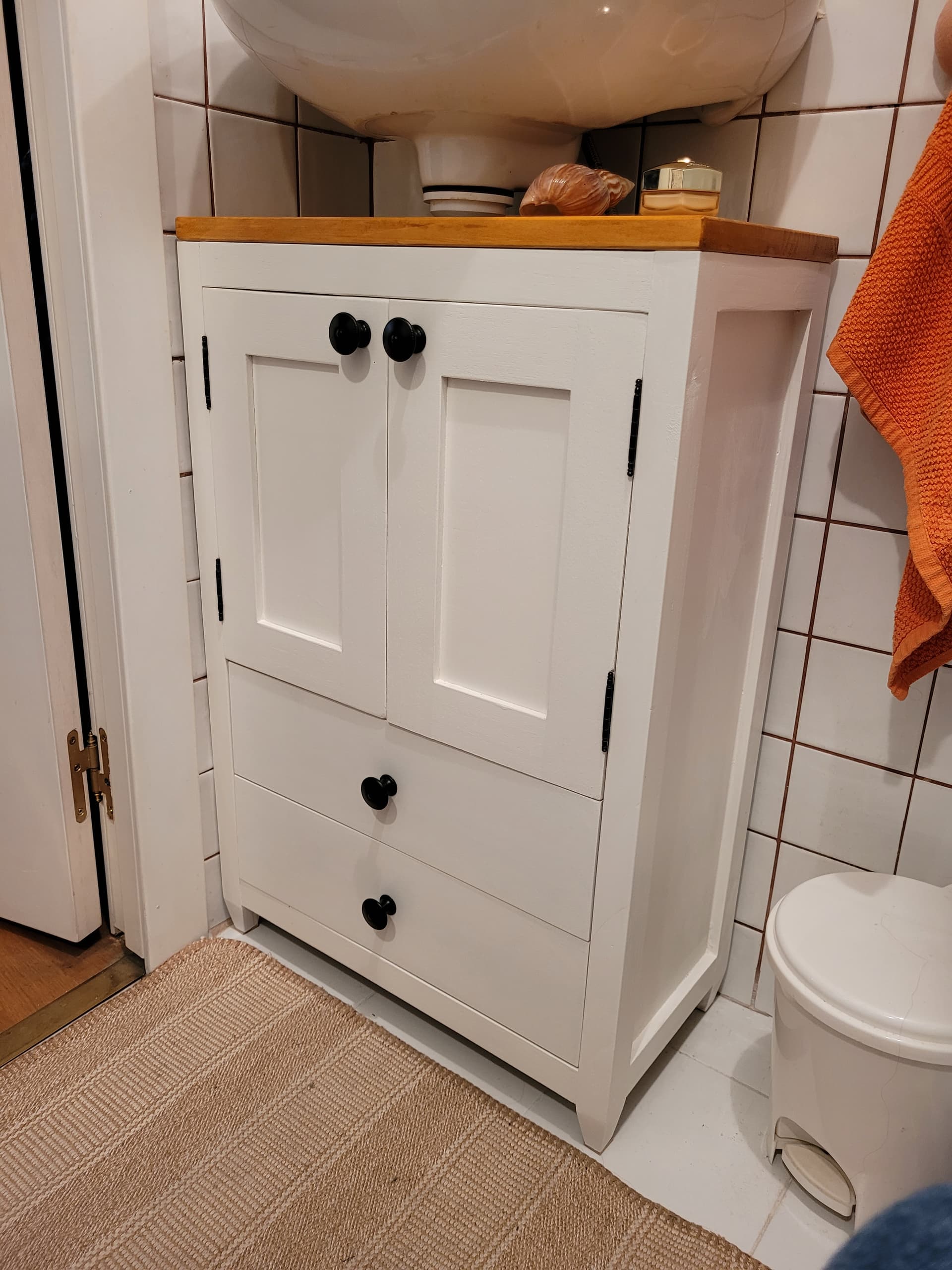

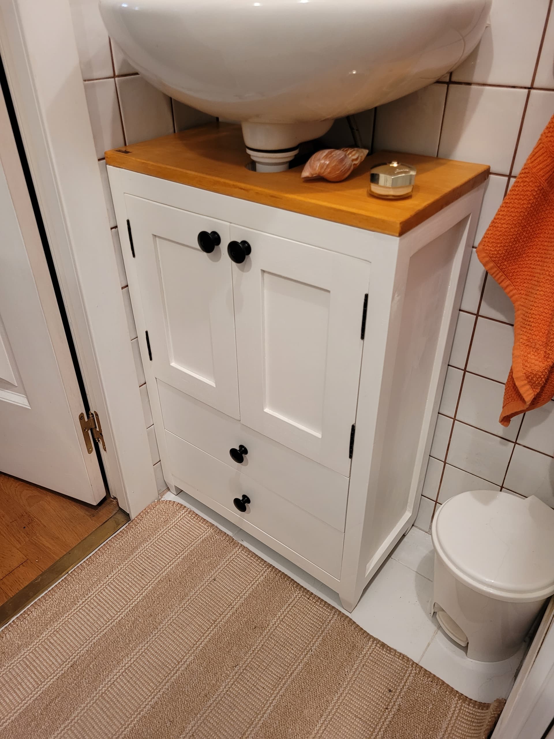

Tienes toda la razón. En mi descargo diré que utilicé las medidas que me envió mi hermana . Yo creo que ella tenía la idea de usar la tapa para poner adornitos, tal como se ve en las fotos. Pero a mí ni se me ocurrió lo que tú comentas. Habría quedado mejor.
Está bonito, aunque indudablemente lo que te comenta Maxalmansa mejoraría el resultado estético.

Por lo del mueble muy coqueto enhorabuena.

Pues está bien resultón! He visto el vídeo y se ve que estás agustico en tu taller (como te sigas poniendo la camisa buena para pintar te mato)
Visualmente habría puesto los tiradores de las puertas en el medio en vez de arriba, pero eso a gustos.

Un resulton y acorde a las circunstancias del entorno en el que se aloja, me sumo a la sugerencia de que hubiera quedado mejor un poco mas alto y el desagüe quedara oculto.
te a quedado un mueble muy elegante, felicidades

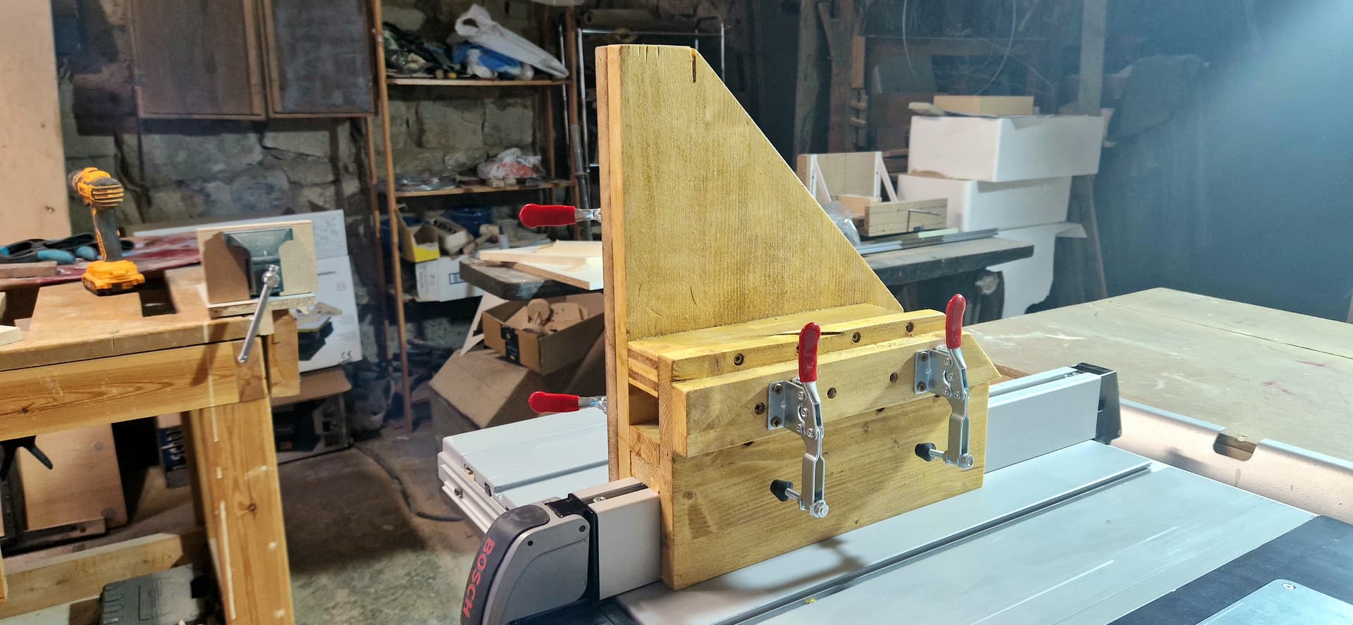

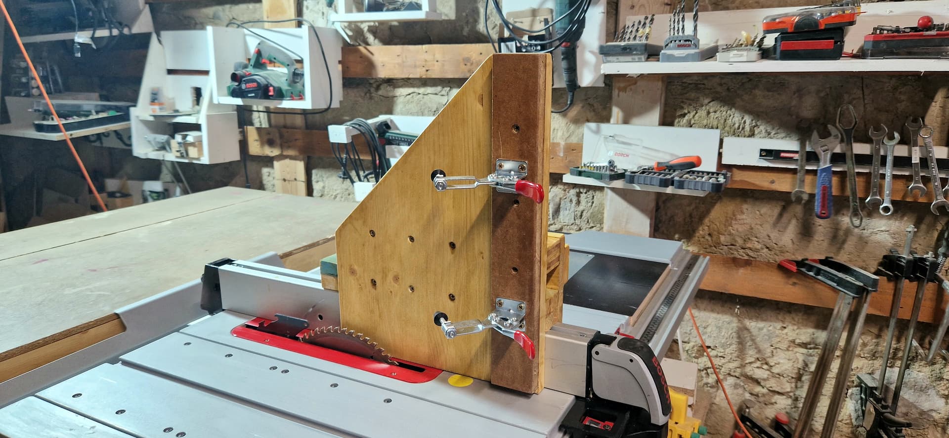

Señor normal, las ranuras en la sierra de mesa, por muy ciego que sea el corte, me han puesto los pelos de punta. No se trata de la velocidad del video o del ángulo de grabación, sino de la maniobra. Si, por cualquier razón, el disco escupiera la pieza, por muy rápido que intentes retirar los dedos y teniendo en cuenta lo cerca que los tienes, es accidente asegurado. Muchas veces se hace por inconsciencia. Nadie nace aprendido al fin y al cabo (que me perdone platón y su reminiscencia), pero tu pareces un tío muy apañado y con un taller que ya querrían muchos. Hacer un jig como el que nos enseñó el compañero @Atacama (si no recuerdo mal), para ranurar, lleva una tarde y evita cualquier riesgo, además de mejorar la precisión. Otra opción es un empujador como el que enseña @jguirao, que es caro de narices, pero tienes los planos en thingiverse para imprimirlo en 3d o fabricarlo en madera.
El mueble ha quedado muy bien, una pena que tu hermana no te diera las medidas correctas para tapar el desagüe, aunque siempre se le puede poner una pieza a parte. Yo habría escogido otras bisagras y otro sistema para los cajones que permitiera regular un poco los frontales para que quedaran algo más parejos entre sí y a la estructura. Pero eso ya somos mi TOC y yo.
Pero si lo editaste tu
Hablo del último, que intentaste y no te funciona bien.
Creo que por delgado y por eso el chico lo hizo tan gordo,el primero le fallo
El que presentas, de doble cara, necesito una guía rectangular como la tuya, y la mía es una chapa gofrada por detras, tengo que averiguarlo ( no estoy en casa) pero no creo que pueda ajustarlo.
Así que creo que sería mejor uno que usaria apoyando.
Pero con tu sistema de prensillas .
