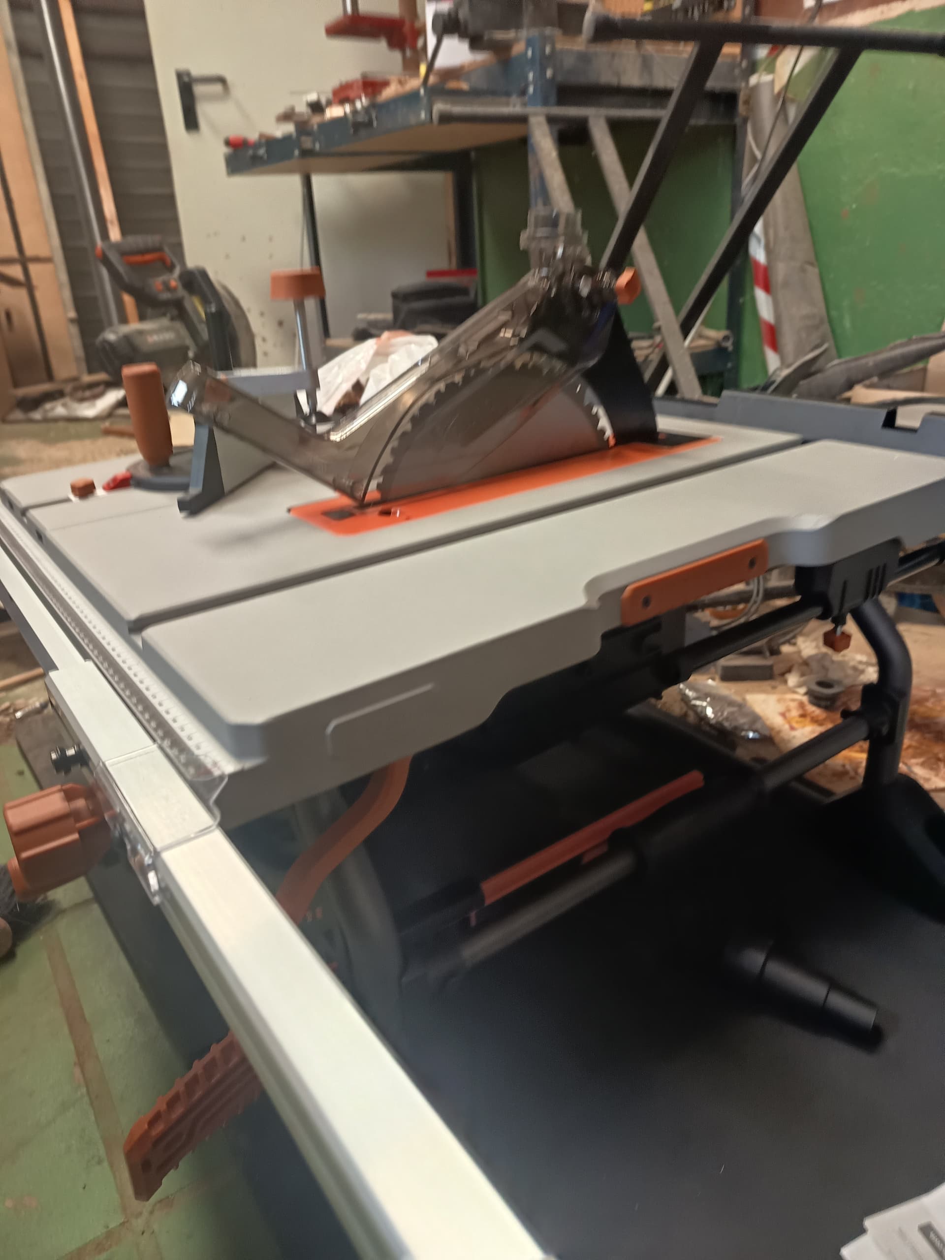

Pues ya esta en casita
super contento! la necesitaba para montones de ideas que tengo paradas, he hecho el desempaque para comprobar que no faltara nada pero aun no la he montado, este puente me pondre a ello y hare alguna prueba.

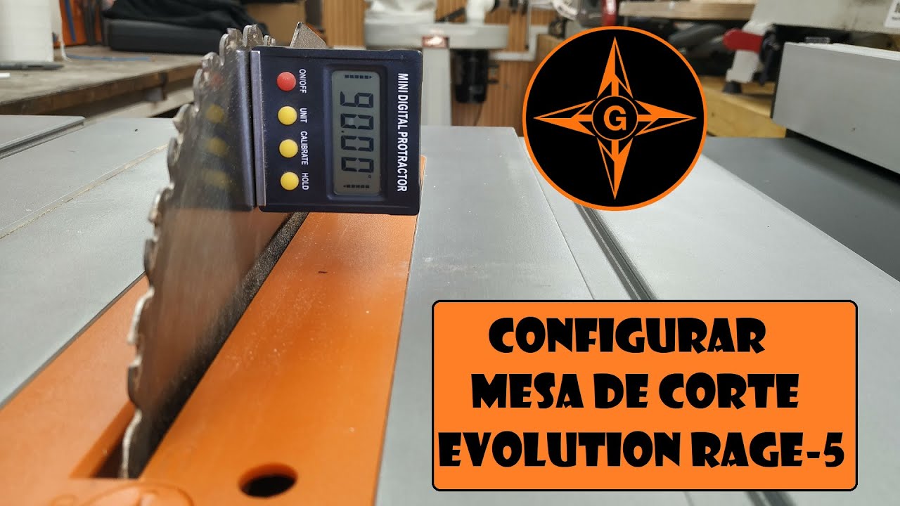

El tema ajustes a escuadra para la hoja y demas hay algun video explicativo en la red? Es que mi intencion es ponerla a punto como las guitarras electricas recien compradas, que ni aunque sean una Gibson Les Paul hay que pasar por un luthier si o si para dejarla niquelada y corregir imperfecciones para un resultado optimo.
Para la Rage-5 si que he visto este del compañero Ginessot, pero concretamente de la R255TBL+ aun no he encontrado nada.

Añado este video, no se si es el mismo modelo, aqui en lugar de + la denominan X, parece la misma y ademas de presentarla le hace unos ajustes para un corte perfecto.
Ups, no me pude contener y la he montado pero no se porque motivo el disco no sube, algo debe bloquear esa funcion pero no veo el motivo, no estoy forzando el volante por si acaso pero ya veo que no hace intencion de subir, por si sabeis que puede ser
Has sacado todos los plásticos?
A veces llevan algunos que son para evitar movimientos indeseados durante el transporte.
Creo que si pero voy a revisar, pinta que sea eso, gracias @icalero , ya comento si veo algo
O haz fotos…
Los sistemas de elevación suelen ser engranajes, mira que no haya algún pasador de seguridad…
Mañana me lo miro que ahora la tengo en el suelo sobre una espuma y es un poco incomodo de ver agachado, espero que sea algo de eso, buenas noches y gracias de nuevo.
Solucionado!
fue cosa mia, el disco viene abajo del todo de fabrica y al estar tan abajo hace un punto “clic” inicial que no realiza ningun movimiento pero si sigues girando comienza a subir, es como un punto de inicio, al notar eso lo que hacia es girar a la inversa (como bajandolo), para dejarlo como estaba hasta averiguar que pasaba, nada, todo genial y funcional, que ya me estaba rayando si podria ser que estuviera defectuosa o algun problema en el transporte, etc, asi que aqui la tengo provisionalmente que tengo pensado hacerme un banco de trabajo en el que incorporarla, poco a poco todo ![]()

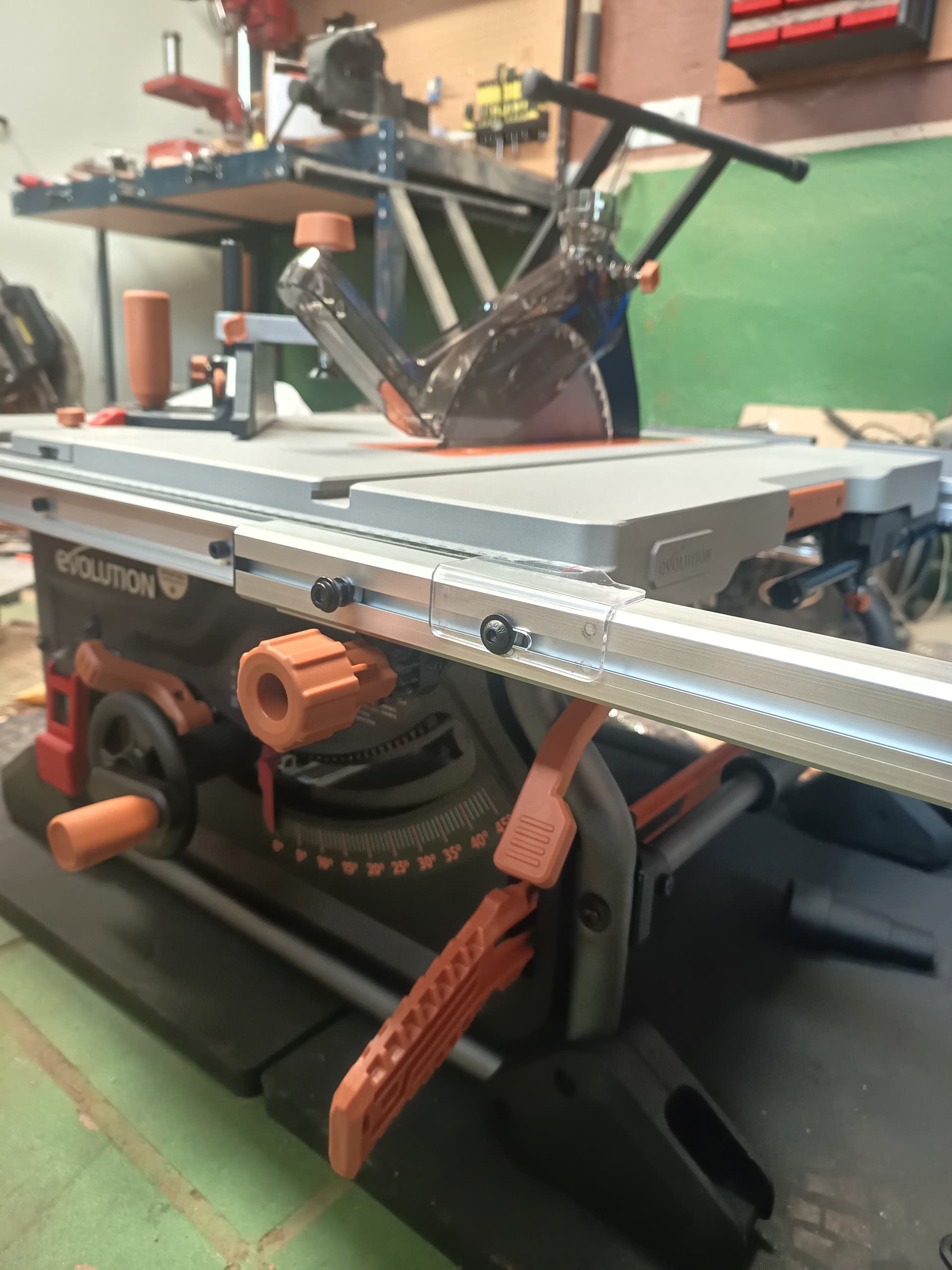

Bueno pues feliz puente a todos, le dedicaré un tiempo a realizarle ajustes y a hacerme un poco a ella. Ella ya me ha conquistado, ahora tengo que estar a la altura y eso requiere tiempo, de momento he comprobado el tema de la guia deslizante y para mi gusto bastante bien, quizas me hubiese gustado un pelin mas suave pero no esta dura ni mucho menos, desliza bien. Tambien he comprobado lo que comentabais al principio del empujador para ingletes que "baila"un poco en la guia, si es para trabajar sobre la guia se desliza mucho mas que si la aprietas con el tornillo anterior bien fuerte y haces deslizar la plataforma en lugar del empujador, no se si es el metodo habitual pero bueno, creo que es mejor asi salvo que me comenteis si es mejor de un modo o del otro. Lo de que baile la guia no me da mucha fiabilidad para cosas finas, en principio voy a hacer cosas “medio” finas, resultonas…, mas bien practicas, pero no se si cambiando la guia unicamente, no el inglete, que no lo veo mal, pueda solucionarse mas economicamente y funcione mas anclado. El arranque es in crescendo, lo cual lo veo bien para cuidar el motor y no hace un ruido molesto, de hecho me encanta su “ruido”
. Una cosa que si me he fijado es que voy a tener que conseguir un cuchillo separador que no sea mas alto que la cuchilla, creo que algun youtuber ha hecho alguno casero por ahi y podria intentar hacer uno teniendo la plantilla del original y sabiendo la forma que quiero darle (mas adelante), y poco mas se me ocurre que lo que comentaba, hacer algun ajuste de escuadra, a ver los cortes que tal, voy a usar pino basicamente porque soy un amante del reciclado de palets aunque me encanta el roble, y eso es todo, lo dicho, feliz puente a todos y a ver si alguien mas se apunta a opinar sobre esta maquina para bien o para mal, el saber no ocupa lugar.
