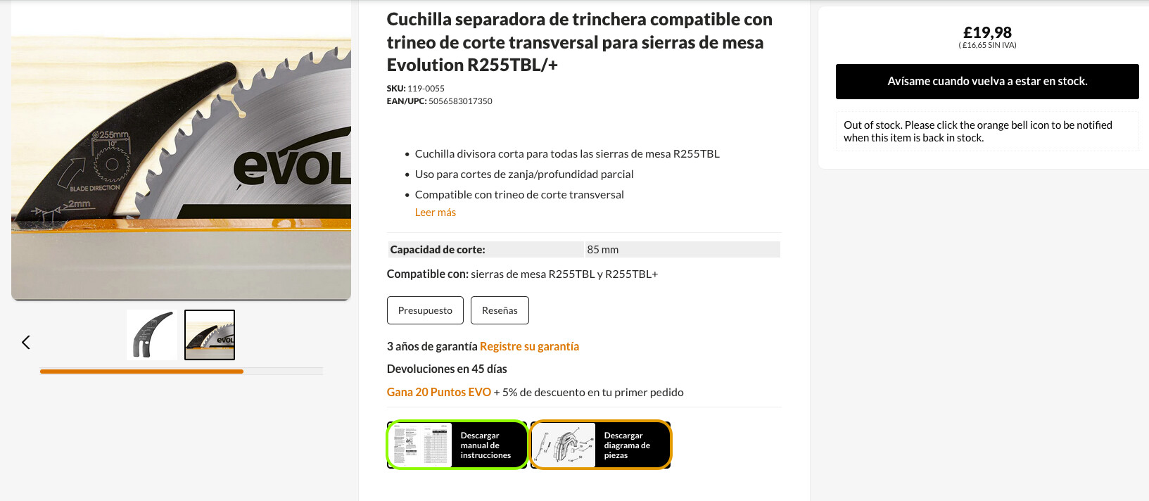

En la pagina Evolution y otras no veo que se venda como recambio, posiblemente me toque fabricarme uno con plantilla de la que viene de serie.
Echale un ojo… a ver si te sirve…
recambio oficial separador cuchilla
Ahora mismo parece que no lo hay en stock…
Hay tienes tambien dos pdfs: uno es el manual y el otro el despiece con la referencia de todas las piezas :wink:
y un video (en ingles) donde lo instalan y lo prueban…el modelo de sierra creo que es anterior, pero imagino que sera igual/similar en el modelo nuevo
Ostras @fran-artamitaco mira que estuve buscando en todas las secciones de la pagina de Evolution y no encontré nada al respecto, te agradezco haber tenido mejor vista que yo :smiley: pienso que sera el mismo anclaje y aunque sea un modelo anterior lo importante es que sea para disco de 255 que es el que lleva de serie, seguramente me lo pida y ya contaré por aqui el resultado :wink:
Edito: Es la pagina inglesa, esta en libras y por lo que veo no esta disponible o agotada pero puede valerme como plantilla para hacermela casera o pedir que alguien me la pueda hacer, no parece muy complicado.
Vuelvo a editar, el pdf de instrucciones si se puede descargar pero el diagrama de piezas no esta disponible aunque te da la opcion de contactar con ellos.

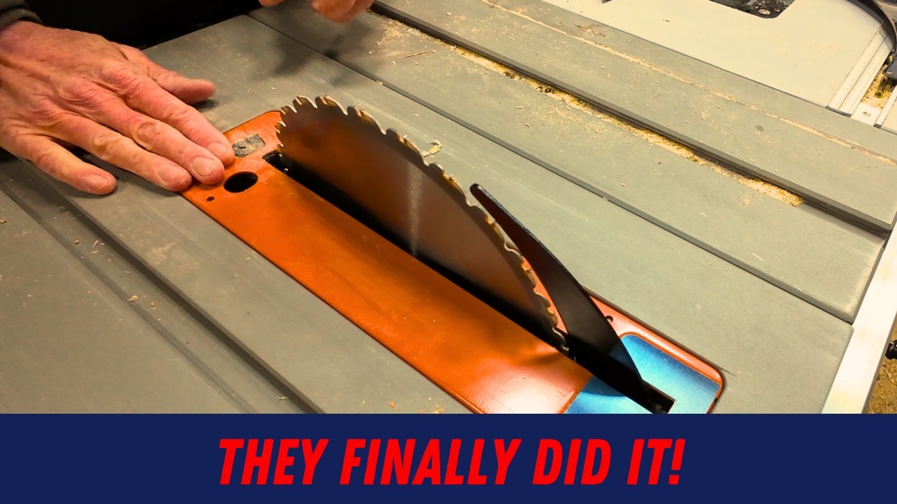

me he encontrado con un video (en ingles) donde fabrican una cuchilla separadora…por si te animas a hacerla (la original solo la encontre en la pagina que puse mas arriba, pago en libras, y sigue sin estar en stock…)
Muy buen sistema con una hoja de sierra obsoleta, pensaba que le iba a costar mas cortarlo con la amoladora pero le quedó genial. Me gustaban la de forma de aleta de tiburon pero visto como la hizo el la veo incluso mas segura al tener mas superficie de separacion de corte y crei leer en la traduccion que la que venden es mas delgada que la que se ha fabricado, casi que mejor hacersela en ese caso, a ver si encuentro el material en alguna deixalleria (no se como se dice en castellano, creo que desecheria), donde se tira lo que no se usa, vamos, y trato de hacerla cogiendo la que viene de plantilla.

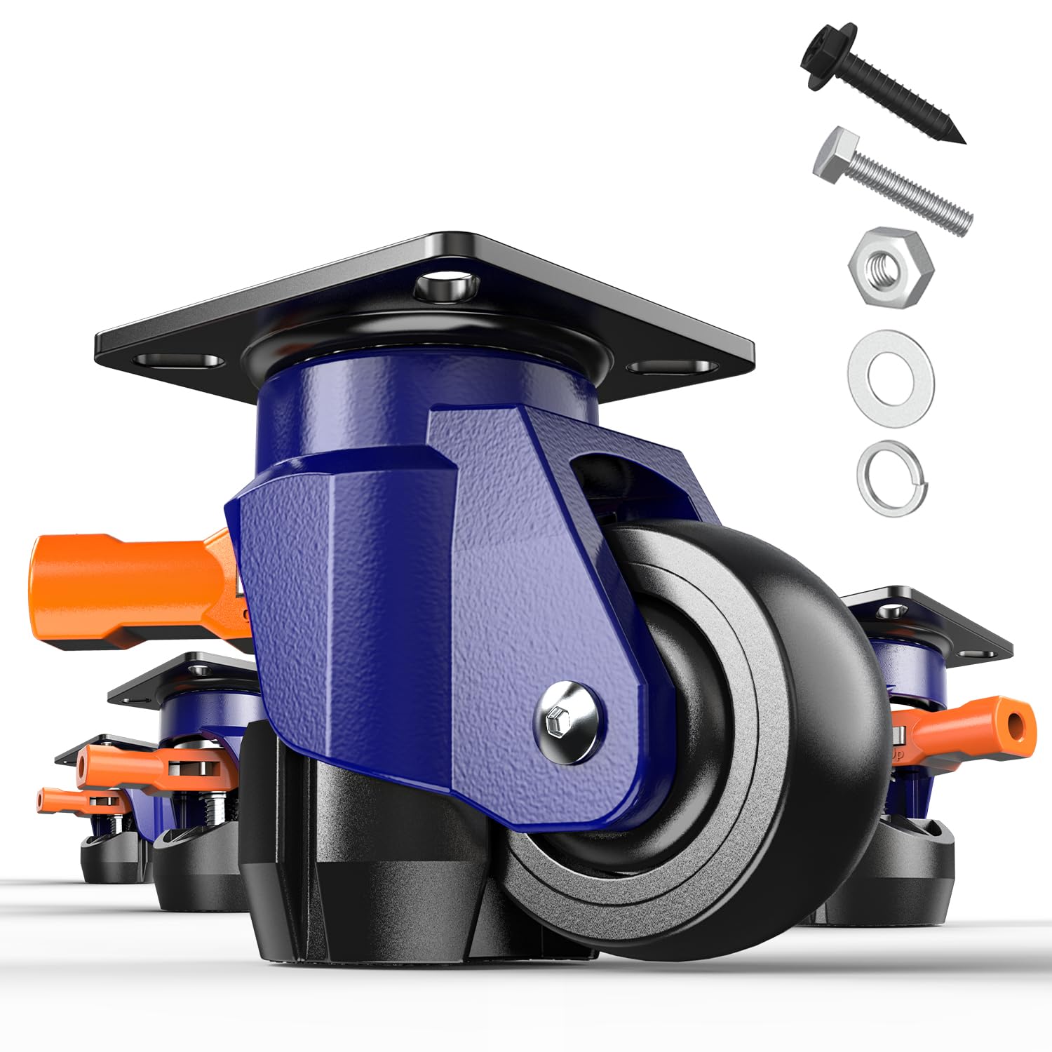

4- Ruedas autonivelantes hasta 300kg que usaré para el banco-soporte para la Evolution que tengo en proyecto hacerme:

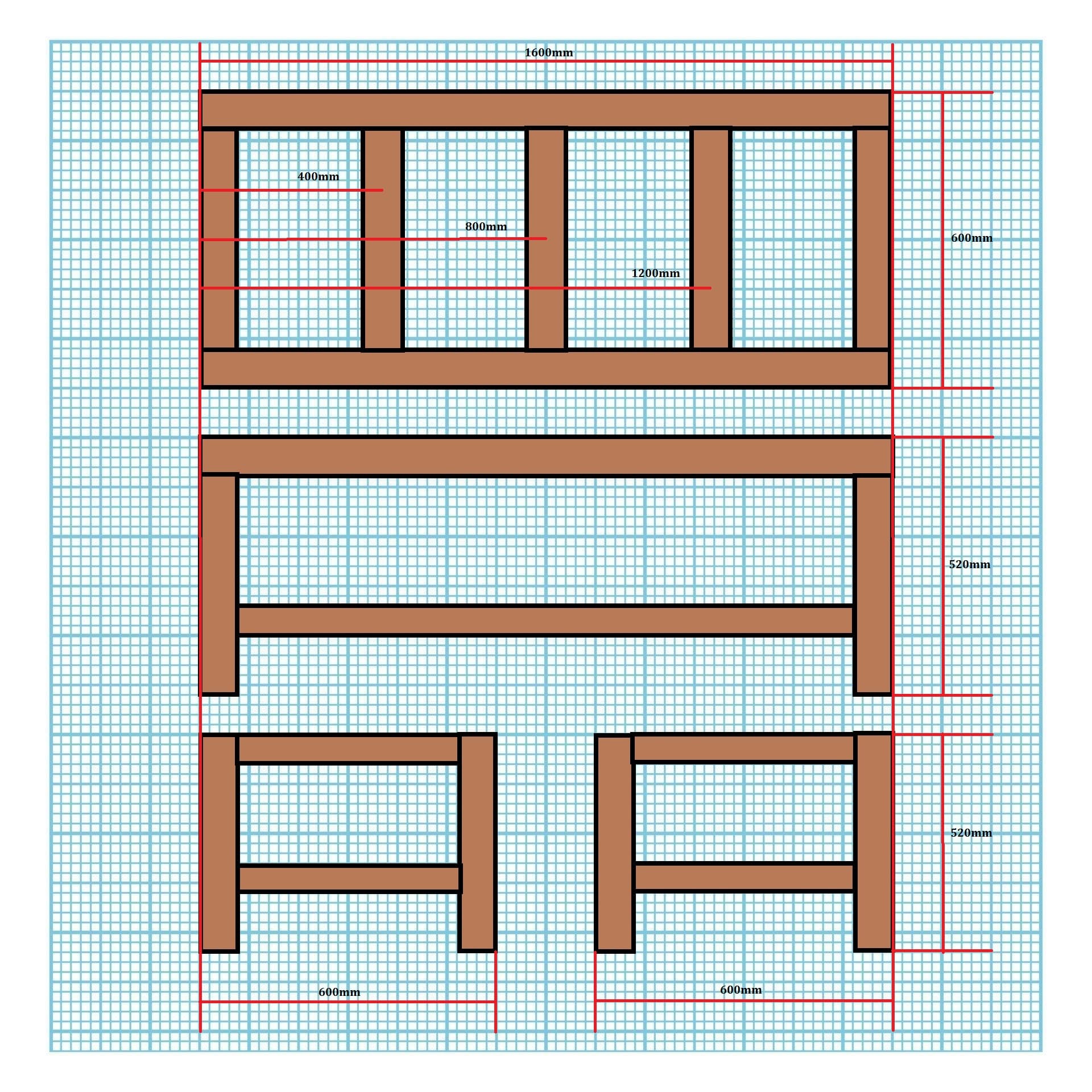

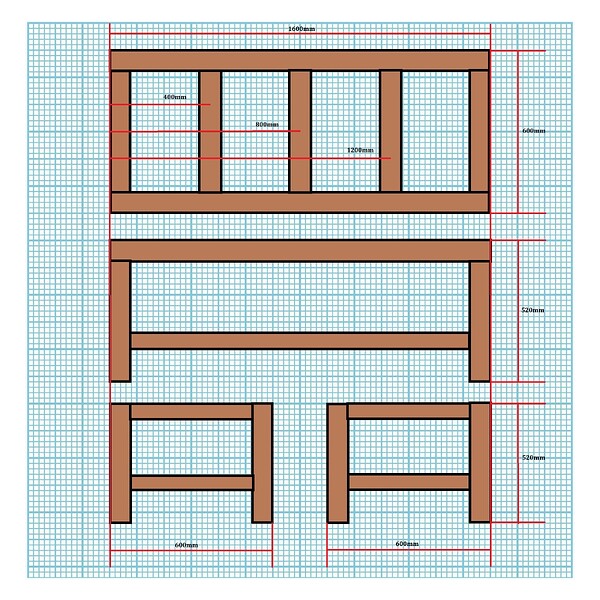

A ver, me he hecho un proyecto para un banco de trabajo pero nivel cutre comparado con los programas que se usan profesionalmente, el caso es que para mi proposito ya me valen al menos para tener una idea de lo que quiero hacer, algunos a lo mejor os da un ataque de risa al ver lo simple que es (lo acepto :slight_smile: ), y bueno, no os engañaré si os digo que he utilizado a mi viejo amigo Paint y una cuadricula que cogí de google, dicen que todos los caminos llegan a Roma, este no tiene porque ser tampoco un mal camino:
Nota; La altura la he cogido a 520mm pero luego tendre que restarle el alto de las ruedas, en total con la Evolution encima medirá 860mm que entra dentro del standar de altura que he estado viendo que ronda entre los 830mm y los 900mm (yo mido 1,75m).
Y otra cosa: La Evolution ira en el medio de la mesa y en el lateral derecho utilizaré ese margen para hacer un modulo para la fresadora utilizando la misma guia paralela (o ese es el proposito) de la Evolution, tambien quizas pueda utilizar el lado izquierdo para poner una sierra caladora invertida, ya lo ire viendo con el tiempo.
La madera que utilizaré, en principio, es de una pérgola que me dieron un poco fastidiada en algunos tramos pero creo que puedo sacar cortes en buen estado para el proyecto. Es madera tratada pero desconozco que madera es aunque no creo que sea mala madera principalmente por el peso que tiene y su dureza.

Los planos a que partes del banco pertenecen?
Los 2 cortos los entiendo como los extremos del banco…
Edito…
Puedes ser que sean vistas perspectivas…?
Lo relacione al ver tu duda con el banco de @Petinto
:slight_smile:
Hola @icalero los planos son las partes que lo componen, arriba seria la estructura de superficie superior o el sobre, debajo estaria uno de los dos laterales largos y debajo los dos laterales estrechos, es solo una idea para comenzar a hacermelo, en principio para ver si podia sacar el material suficiente para poder hacerlo de una vieja pergola que consegui, ahora es ponerme manos a la obra pero claro, necesito cortar las maderas con la evolution y aun no la he calibrado y por seguirdad me esperare a que este a punto y no tenga un susto ;:slight_smile:
Cierto que tiene bastante parecido al banco que se ha hecho el compañero @Petinto, ha sido un poco casualidad, era una idea que tenia hace unos meses y la he adaptado un poco a las medidas de la Evolution, por cierto, que gran banco se ha currado @Petinto, que buenas manos y que practico :slight_smile:
