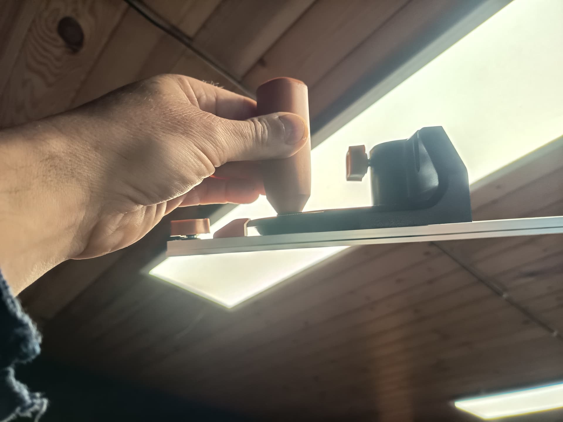

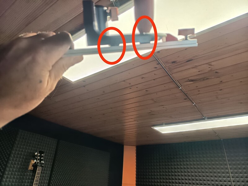

Buenas de nuevo, despues de mirar a fondo la regla de ingletes de la Evolution le he visto una posible mejora y se nota bastante. Si pones la regla de ingletes a contraluz se aprecian dos puntos que estan separados entre la guia de aluminio y el propio inglete, son dos arandelas metalicas que pienso que deberian haber estado embutidas en el material plastico del inglete para quedar a ras con la mesa al instalarla. He probado a quitarselas y la verdad es que hace un tope casi completo el inglete a la mesa y su movilidad es muy poca comparada con la que tenia con ellas puestas, aparte no veo que repercuta en la fijacion de ambas partes el quitarselas, por lo tanto, por ahi se puede mejorar bastante el movimiento de oscilacion.
Pongo una foto de la separacion que comento antes con las arandelas y despues de quitarselas:

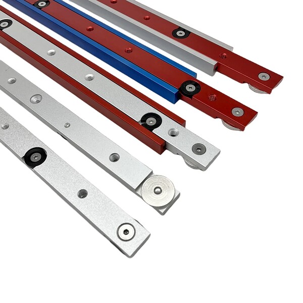

Para el tema del movimiento de la guia en la ranura tambien esta la posibilidad de comprar una guia ajustable que veo que en china y amz rondan entre los 10 y los 13 euros de 300mm de longitud, luego habria que hacerle los taladros para adaptar el inglete y roscarlos pero pienso que es la opcion mas economica para solucionarlo.
Un ejemplo:

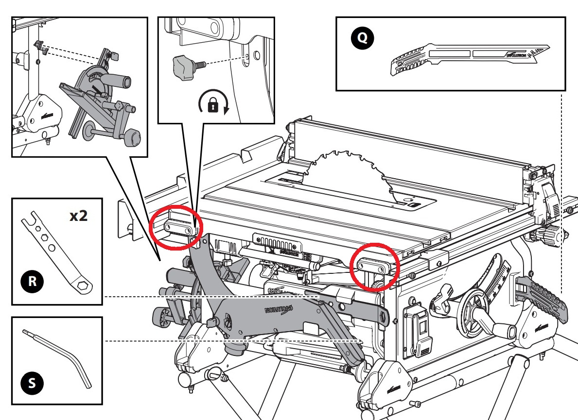

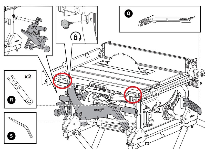

Buenas, estoy mirandome la sierra con detalle (aun estoy en lo del cuchillo divisor pero lo dejare para mas adelante), y he visto una cosa, si te pones frente a la sierra como para cortar, en el extremo izquierdo de la plataforma hay 2 piezas como de goma que pienso que podrian ser para acoplar una extension lateral izquierda ahi pero no veo el modo, pense incluso que la extension de delante podria utilizarse lateralmente pero solo veo un orificio por debajo de la plataforma que podria ser para ese fin pero no encaja, asi que hasta que no me haga mi banco no podre hacerlo de modo bricolero pero era mas bien por saber si existe alguna extension o forma de hacerlo de fabrica, o si ese punto no esta pensado para extras de Evolution… estoy en la duda, por si alguien ha encontrado info al respecto, he visto montones de videos pero ese punto no se trata en ninguno de ellos.

Respecto a Los carriles en T para la guia de inglete, pillalos en aliexpress q son 5-6 euros los de 300m con 30mm de ancho.. yo pille ayer mismo un par de 450mm para poner debajo del trineo de mi sierra de mesa

Tienes razon, quizas no me he explicado bien o ayude una imagen, me referia a estos topes de goma:
Que en un principio pensé que podia acoplarse una extension lateral para el lado izquierdo ahi pero no veo que se mencione nada al respecto y no se realmente la funcion que tienen…
Lo de los carriles en T seguramente los compre en Aliexpress, si, aun tengo pendiente ese tema, si tienes el enlace de los que te compraste tu para echarles un ojo se agradece ![]()
esos topes no seran para cuando se pliega el soporte, que no toque con el suelo y golpee la mesa?

Ostras, pues no habia caido en eso, pues seguramente si que sean para eso, si, lo que me extrañó es que a linea de esos topes por debajo de la plataforma, hay como unos abujeros por donde podria pasar una varilla o eje y por eso pense que podria ser algo para ese fin.
Al final como ves, una imagen vale mas que mil palabras
Yo pille un par de estos para poner en la base del trineo de mi dewalt:
Gracias, si! y disculpa
asi solo escribiendo puede parecerme facil a mi que se de lo que estoy hablando pero ayuda una imagen, si. Pues me miraré esas guias, tienen buena pinta y bien de precio, con el ajuste a guia no se moveran nada, cosa que la de Evolution si que tiene juego…
@Jocomi cuando dices que pones dos carriles de 30mm debajo del trineo, te refieres a los carriles en T o las piezas que coreen sobre los carriles?

Yo tengo el tipico trineo que me hice con contrachapado con dos tiras de madera en la parte de abajo que van en los carriles de la sierra:
pero no se mueve todo lo suave que me gustaria, asi que me pille un par de:
para sustituir las tiras de madera y que el deslizamiento sea mas suave.. a eso me referia Emilio
Buenas, esas piezas tienen toda la pinta de ser patas para cuando se apoya la sierra en vertical, ya que en el lado opuesto tiene un asa para poder coger la máquina.
