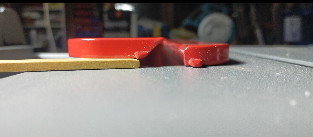

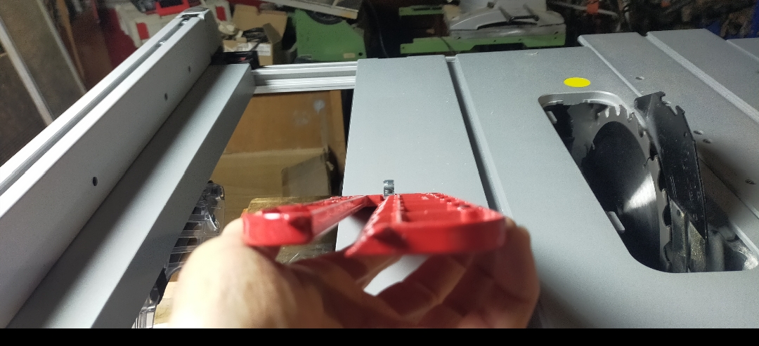

La monté.
Al arrancarla y parar, esta algo frenada , no gira con la inertia de una radial, pero un dedo te lo fastidia, es normal esto?

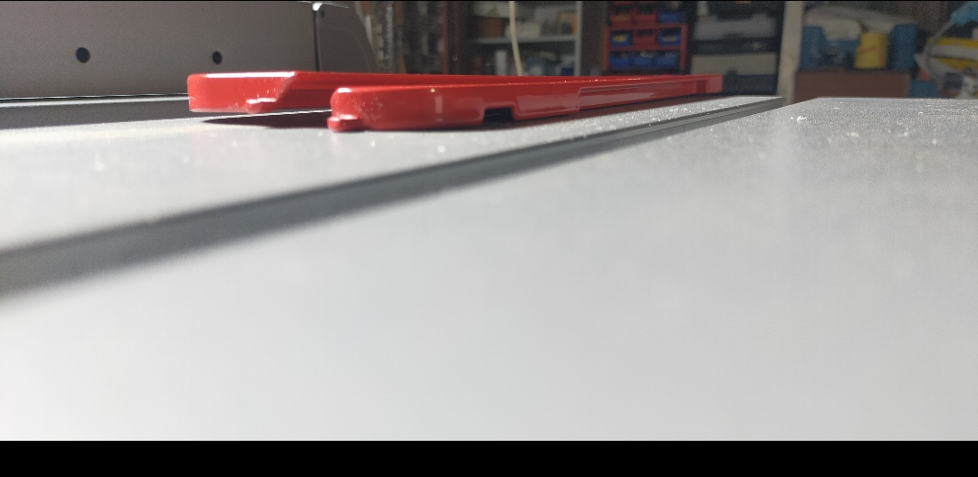

La placa que se instala donde la cuchilla viene abierta, como una U, y no está plana, una parte es mas alta que la otra, cuando la pongo sobrepasa la mesa de 1 mm !?
Y del otro lado esta por debajo
Se regula o es un defecto?

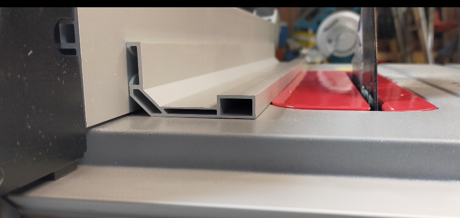

El problema es cuando se pone el accesorio para piezas estrechas o a ingletes, al tope paralelo, porque al estar al ras, tropieza contra la placa.

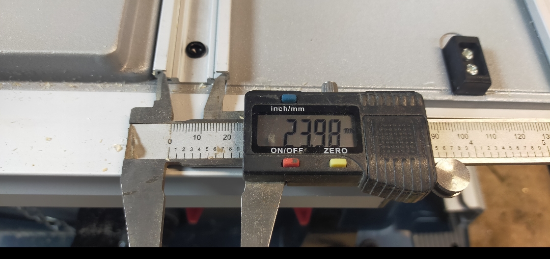

El carro tiene holgura lateral, no lo medi pero andara entre medio y un mm.

Lo del inserto de la mesa como lo llaman los de Bosh.
Esto rojo:
Posada me parecio muy sospechosa,de 4mm quees el grosor del taco amarillo
Pero una vez que pongo el tope paralelo, me parece culpable ya, solo puedo acercarlo empujando la hacía abajo.
Al menos que solo se pueda usar este acesorio a la izda??
Calaramente está torcido. Lo normal es que sacando los cuatro tornillos a tope te quede hundida por todos los bordes y luego vayas apretando cada tornillo hasta dejarlo a ras de la mesa.
Intenta enderezarlo.

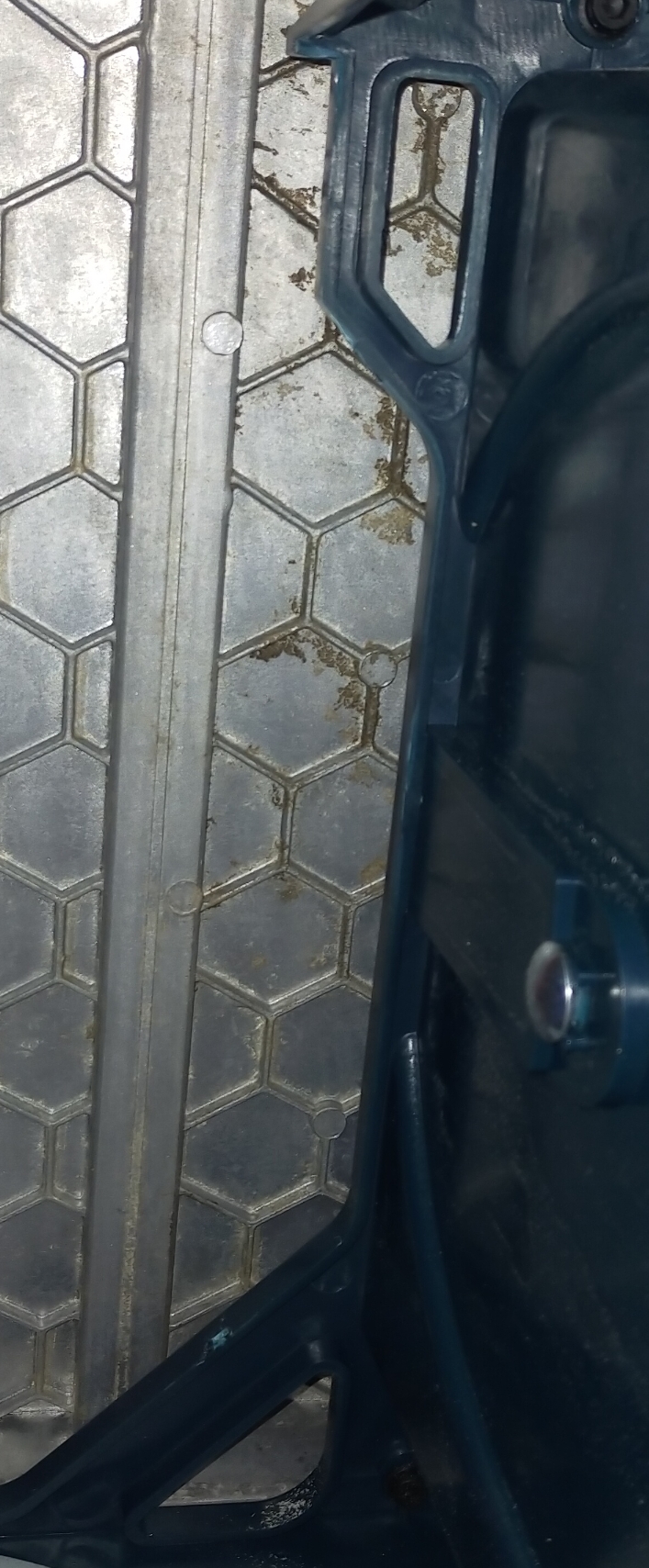

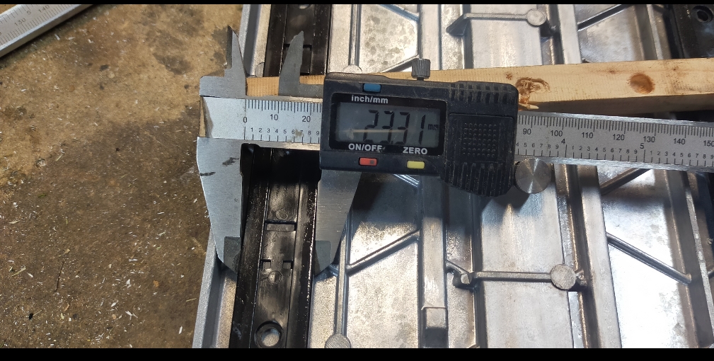

El carro
Dos carriles en la mesa de 24mm.
Y dos guias de plástico
de 23,3 mm
Como no va haber holgura?
Y al ser de plastico, cada vez mas…
En fin, tenias razón @iban vaya marca.

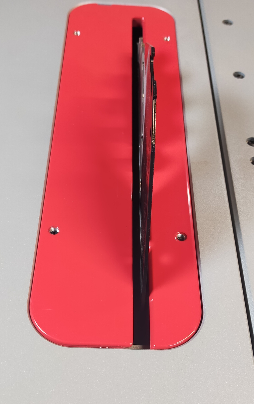

El inserto que viene con la sierra yo sólo lo utilizo para cortes con la hoja a 45º, para cortes a 90º pongo uno de los que llaman Zero Clerance que te puedes hacer tu mismo o comprarlo ( no es de Bosch) en BP tools.
https://bp-tools.de/shop/zubehoer-fuer-tischkreissaegen/bosch/bosch-gts10xc/zero-clearance-einsatz-fuer-bosch-gts-10xc-v2019/
En cuanto a la holgura del carro, prueba esto:
Adi que de momento no puedo hacer cortes inclinados entonces!
Y tengo que comprar un inserto para los normales.
A ver si encuentro un traductor para lo del carro, pero sin prisa, total no la puedo usar
Claro que puedes hacer cortes . Lo del inserto .zero es para que no se caigan dentro de la sierra los trozos finos cundo canteas, por ejemplo. Mucha gente se lo hace, no es un problema de Bosch, todas las sierras traen una ranura ancha para que se pueda inclinar el disco pero eso conlleva que se cuelen los restos de corte estrechos.
mas que para que no caigan trozos finos dentro se coloca para que el corte sea mas limpio, si la pieza que cortas no tiene apoyo por la parte de abajo al salir el diente de la sierra normalmente deja astillas, al colocar la placa ajustada al disco el astillado es mas dificil.
