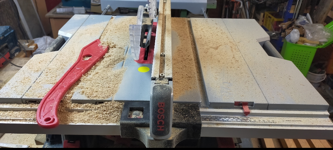

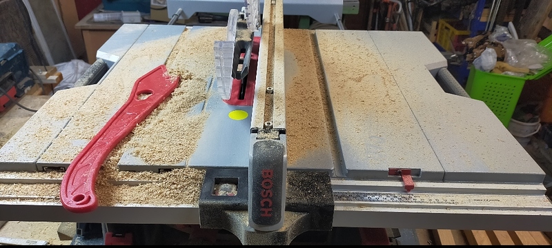

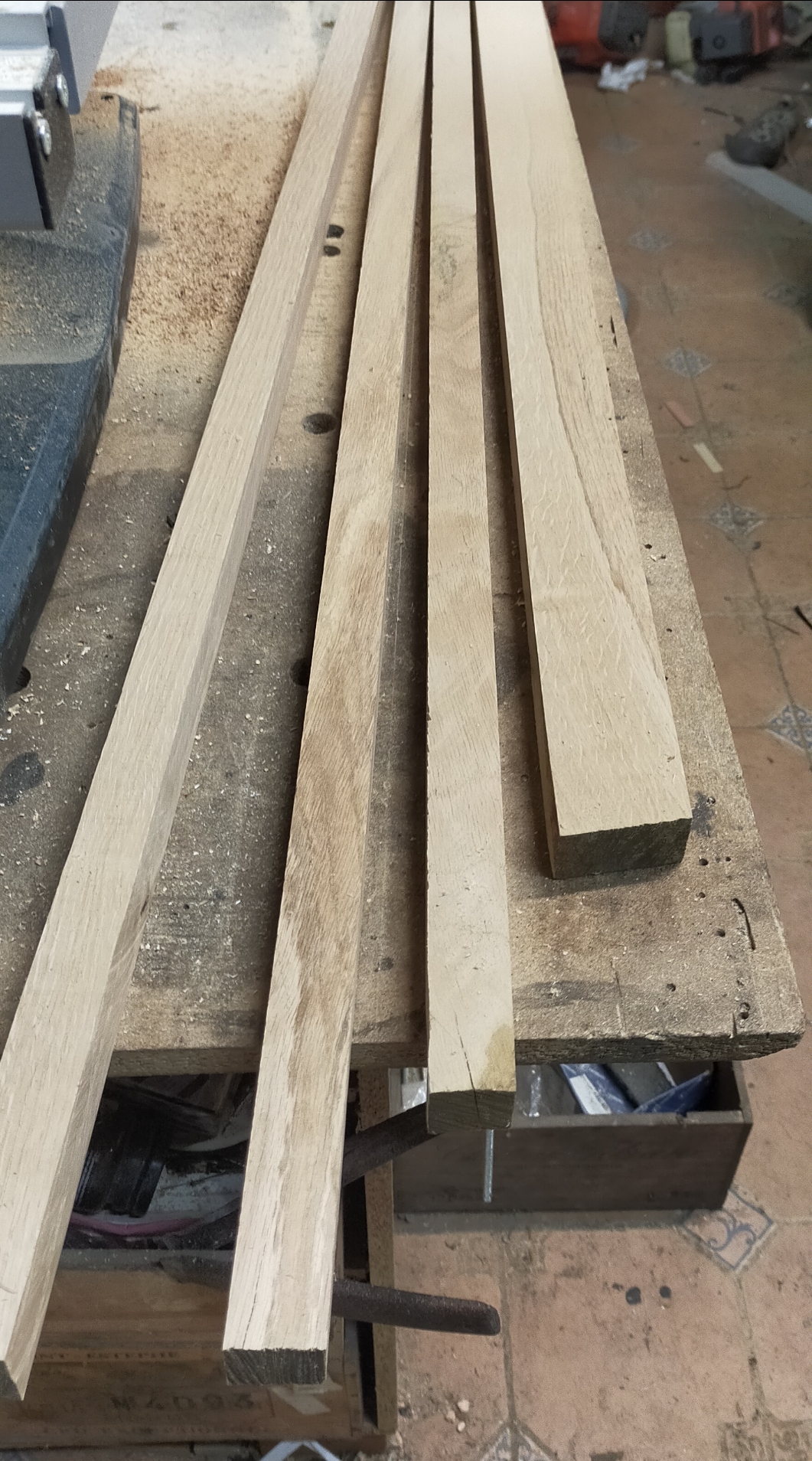

Corte estas cuatro tablas por dos cantos.
Asiquedo la mesa.
Asi quede yo

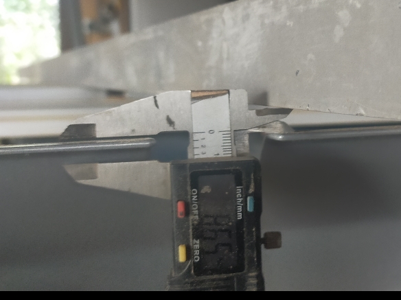

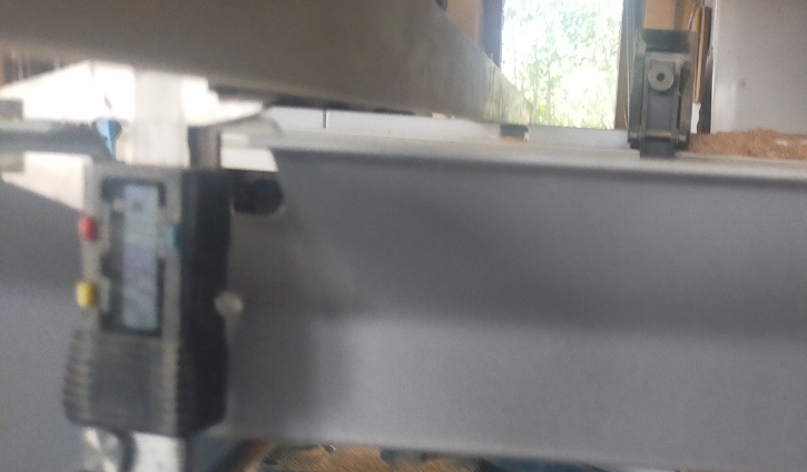

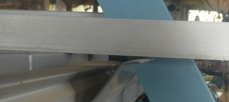

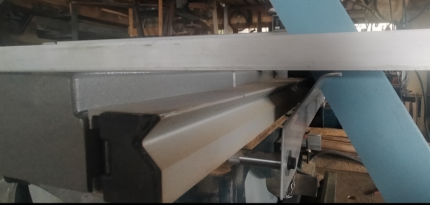

Encima la parte que se alarga atras, una vez abierta ,queda un cm por debajo de la tabla, lo que me obliga a sujetarla sino se desequilibra. Puedo forarla con algo, pero bahhhh…

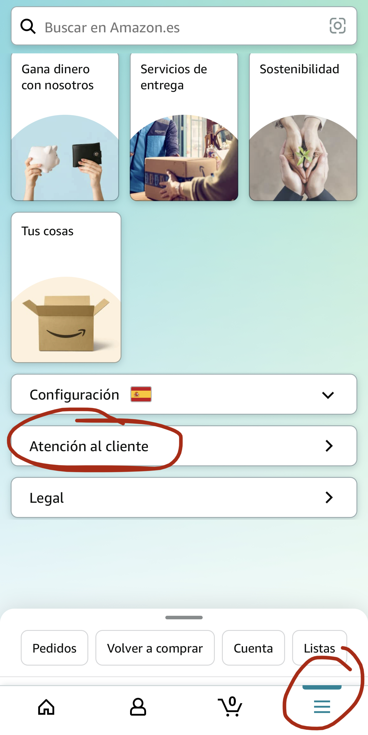

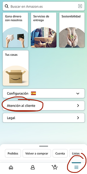

@chuf no recuerdo exactamente dónde es pero tú ve mirando en la aplicación y en algún sitio pone para pedir que te llamen ellos, lo hacen en minutos. Les dices que quieres un cambio de maquina y ya está.

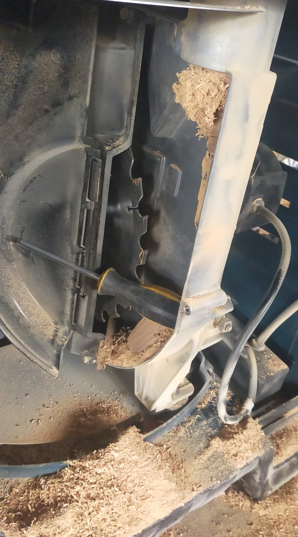

Es normal que suelte tanto serrin?
Acabe blanco, y con irritación nasal.
Una astilla me pego la mano de sujétion.
Todo me viene al pecho.
No llevaba mascarilla, pero tampoco la llevo con Sierra de incision o la ingletadora que serían lo mas parecido y no tengo que limpiar el taller a cada vez.

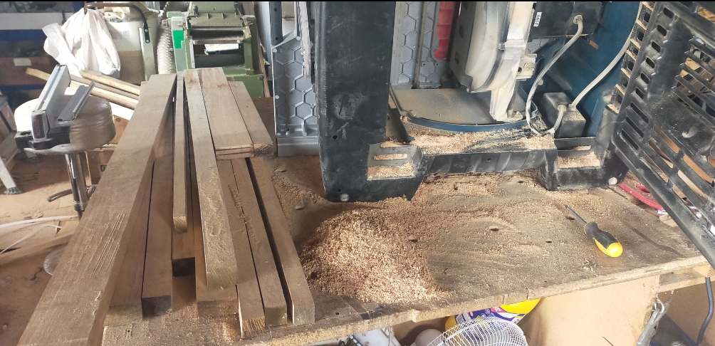

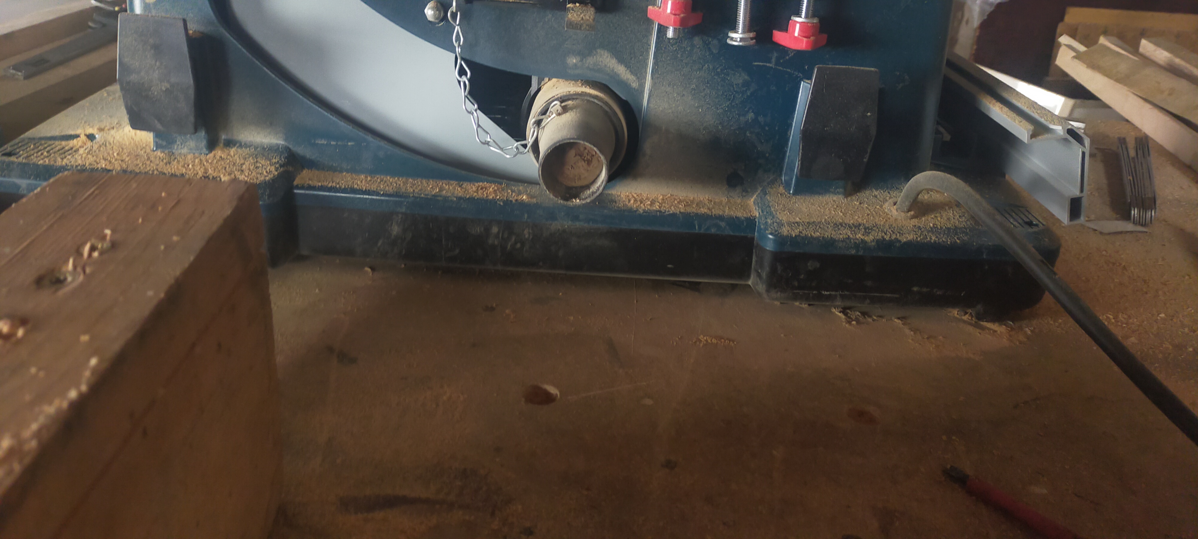

Acabo de desarmarla paete de abajo para limpiar y me encontré con esto:
Estaba tupidida, y no lo vi porque estaba mas centrado en el funcionamiento.
Pero sólo corte dos cantos de estas 12 tablas , roble de 3 cm.
e_l alargador de mesa que soporta la tabla al salir._
No entiendo lo que puedo hacer.
A vosotros también se desnivela?
Cerrado esta un par de mm o tres debajo del nivel de la mesa
Abierto del todo esta a casi un cm debajo.
Gracias de antemano
No creo que sea normal tanto serrin. Supongo que has comprobado que no haya nada obstruido?
Hola,
Como hipotesis: Parece que el aspirador no estaba funcionando cuando estabas cortando y ademas obstruyó la salida por la que normalmente evacua gran parte del polvo.
De forma adicional, en mi experiencia con otras sierras de este tipp, además de que el aspirador funcione bien, es necesario usar el guarda superior y que el disco no sobresalga de la pieza que estés cortamdo nada mas que lo imprescindible.
