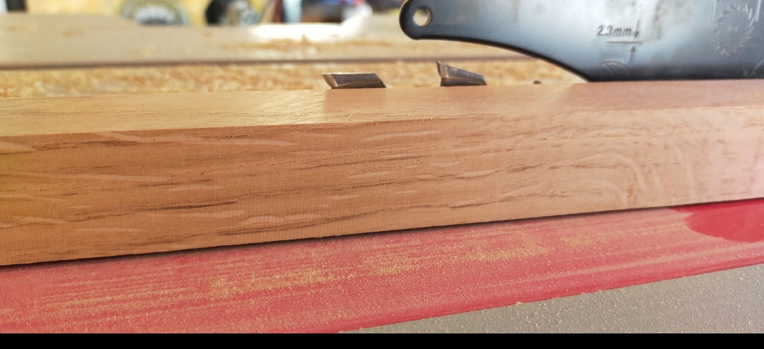

Lo que no quita que escupe algo hacia mi, con fuerza suficiente para creo escapar a la aspiración.

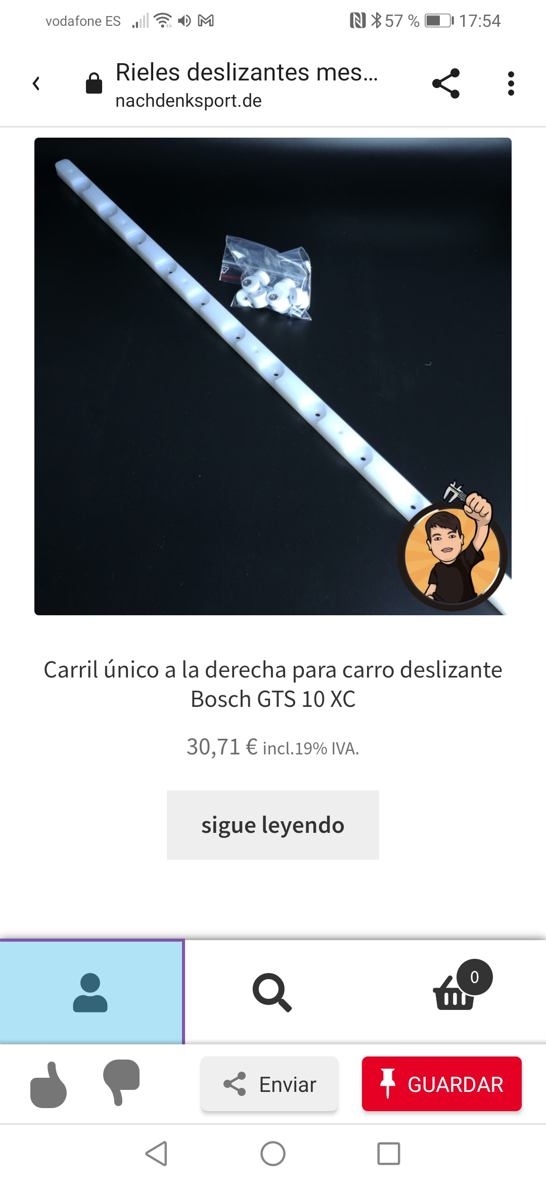

También me quería comprar una como la de axminster se ve que tiene una fortaleza, y ni aún así será buena buena. Pero mil y pico, en esta la veo pues utilitaria y a este precio pues la veo que hace el avio. Así los videos hay que ajustarlas bien y sacarle partido.

Puede ser que en vez de tronzar un tablón, sea que has cepillado 3 listones?

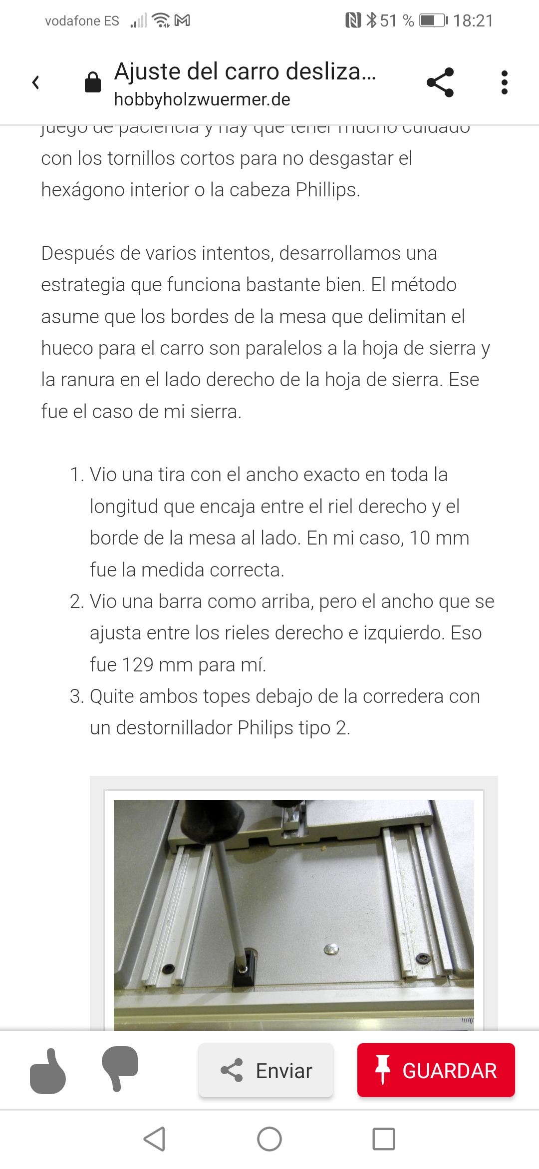

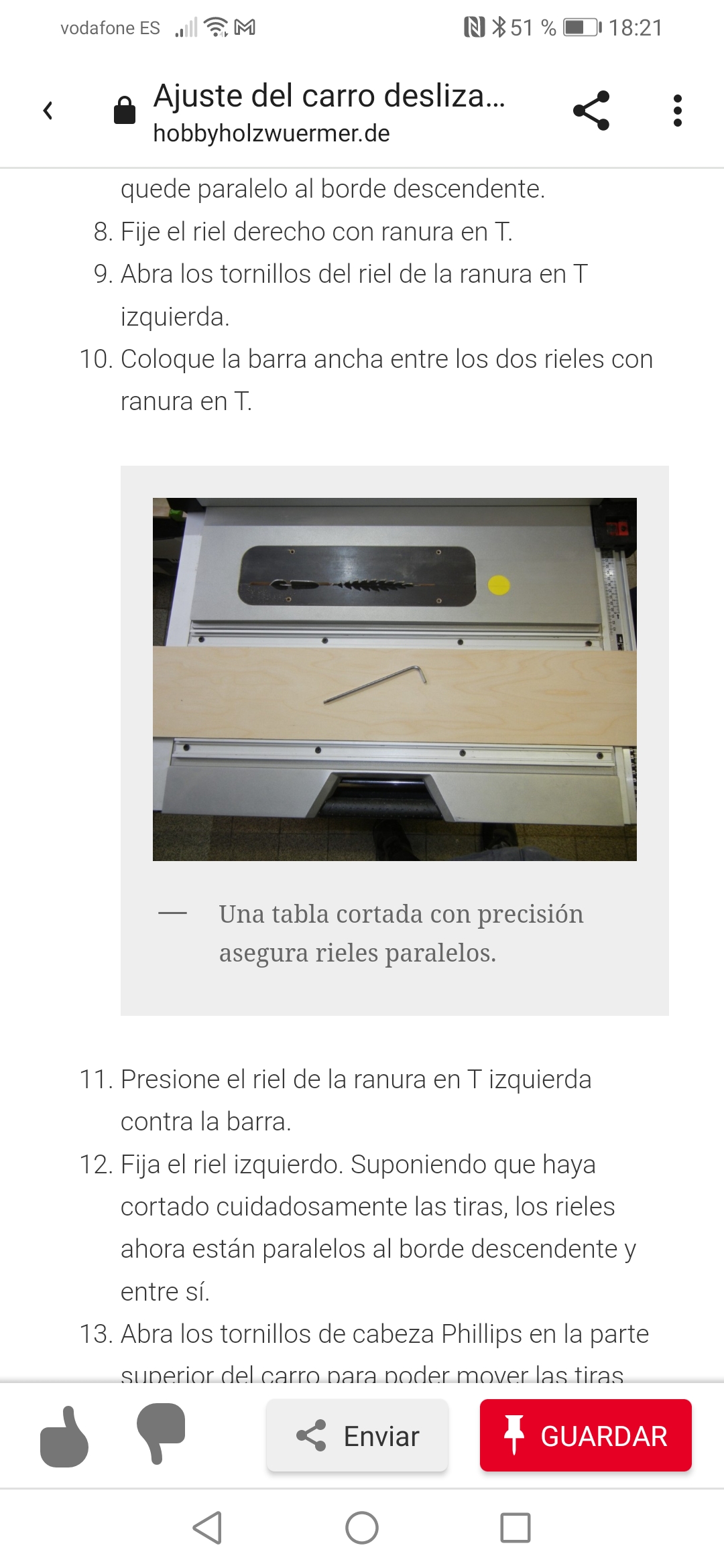

A ver … la aspiracion es muy mala , eso si lo sabia yo ya y lo deben de saber los que la tienen , porque debajo de la placa de inserto tiene un hueco grande por donde tira muchisimo serrin , desde el primer dia le quite la regilla esa de abajo y de hecho mi mesa esta construida con una bandeja o cajon que la unica funcion que tiene es esa , recoger todo eso , pero aparte de tener mala la aspiracion , yo diria que esa aspiradora no estaba funcionando o la manguera es muy delgada o tiene poquisima potencia de supcion .

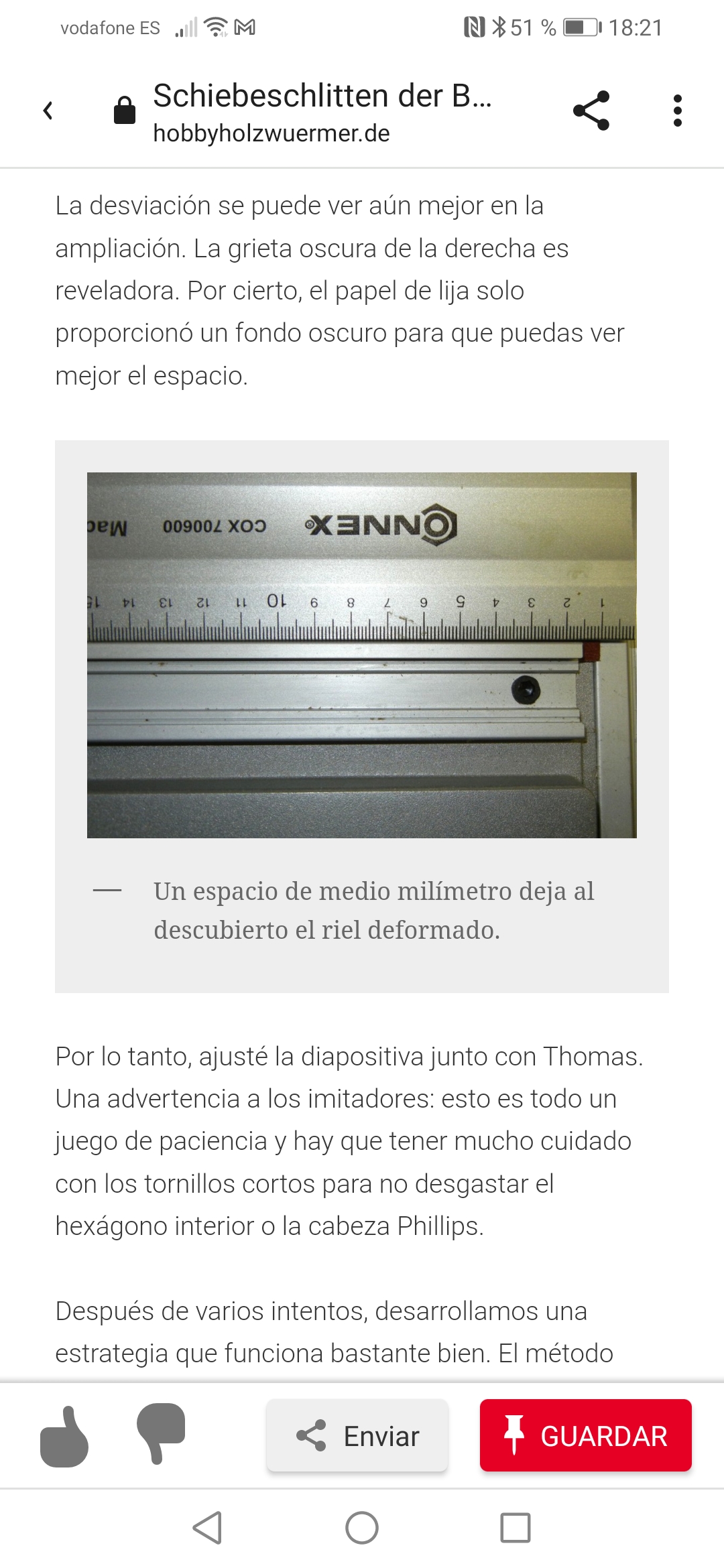

Y otra cosa es que hay 40.000 videos e hilos que dicen lo mismo , es un maquinon , pero que tiene muchos fallos y hay que hacerle muchisimas correcciones , la mia por ejemplo tira practicamente 0 polvo y esa bandeja que digo ni se mancha , y holguras 0 tambien en todas las partes moviles , tanto el carro , como la guia paralela y el calibre de ingletes estan totalmente paralelos … etc , pero yo siempre he reconocido que me a costado tiempo y dinero ajustar todo al maximo , y ya de por si pagué 700 € por ella , seguro que ya me a costado mas de 900 , y muchas horas de ajustes , monta , desmonta … la e desmontado practicamente entera , y es cierto que los de la garantia tendrian mucho donde agarrarse porque la he tocado en todas partes . Pero eso tambien me da igual , cuando la compre ya sabia lo que iba a hacerle nada mas desembalarla , porque ya estaba mas que arto de ver videos y opiniones , problemas… etc , aun asi sigo pensando que es un maquinon . Pero claro , es mi opinion y si leemos este hilo cualquiera puede opinar que es peor que una Einhell o Parkside , pero yo tuve la opcion de comprar esta o la dewalt dwe 7492 con solo 25 euros de diferenciay habiendo visto en vivo y palpado las 2 , y preferi esta .

Ademas , lo del inserto tan torcido y esa suciedad que se ve en las fotos siendo nueva… es sospechosa .
Yo pienso lo mismo que @Drizztt, en el trabajo con una escuadradora y conectado a un aspirador por abajo y por la capota cuando regruesas una pieza hace muchísimo serrin en cambio si cortas normal el serrin es mínimo.

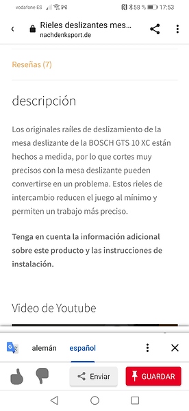

L carro deslizante aun no he conseguido ponerlo sin holguras y que vaya paralelo. Lo di por imposible. Pero se puede vivir sin el perfectamente.

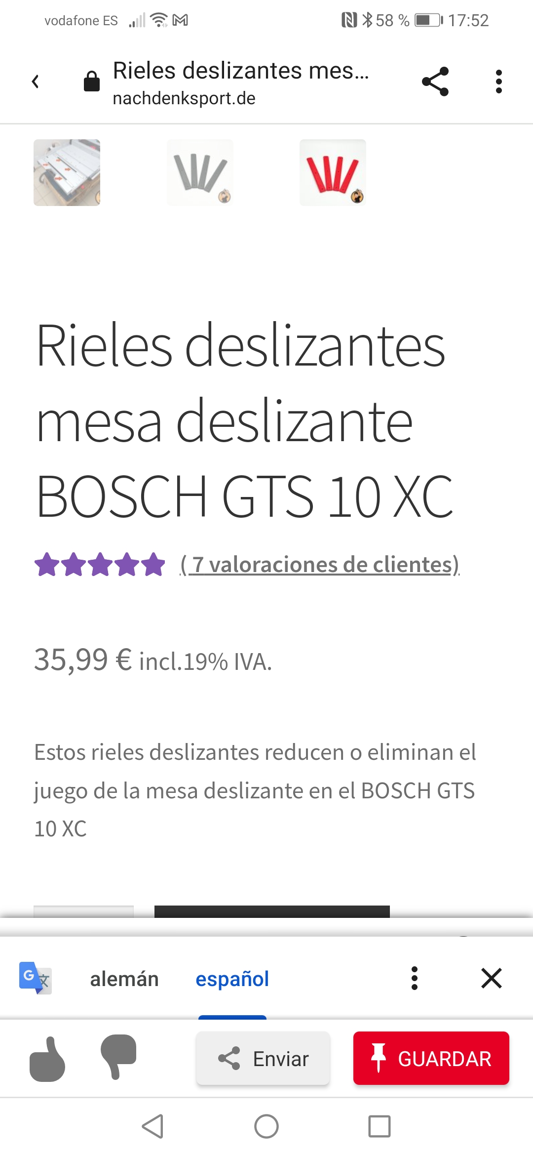

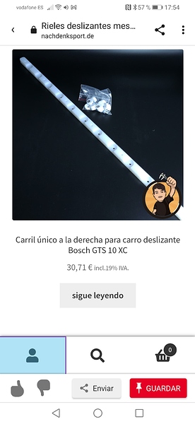

Lo que mas rabia me da es que loa carriles de la mesa no son medida estandard y no es posible conseguir accesorios qur ayudarian enormemente a mejorarla.

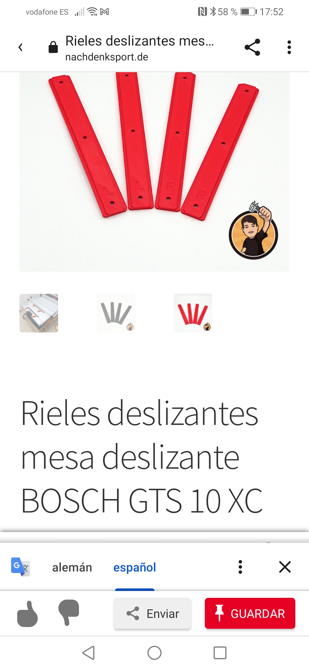

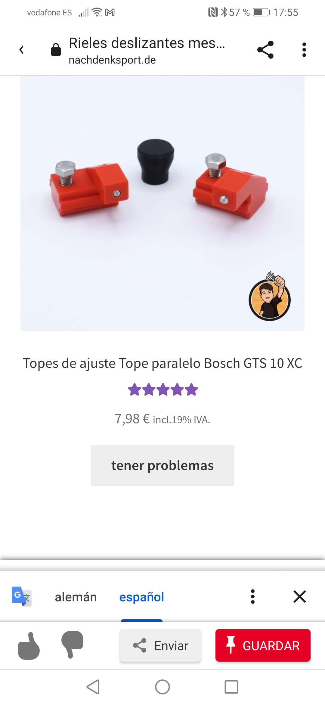

Creo que los habia visto. Lo malo, los precios.
Lo que me extraña es que en aliexpress no haya nada para esta sierra
En pinterest hay muchas cosas interesantes poniendo el modelo

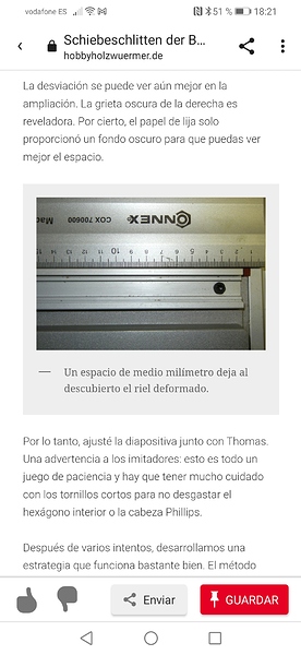

En mi caso tengo una 2704. Te sugeriría que probaras sin poner el tubo del aspirador y ver si se te producen esas acumulaciones en la tobera de salida y en la parte inferior del disco…
A mi en alguna ocasión me ha pasado algo parecido y era porque la bolsa del aspirador y el separador previo estaban ya a tope y no aspiraba.
