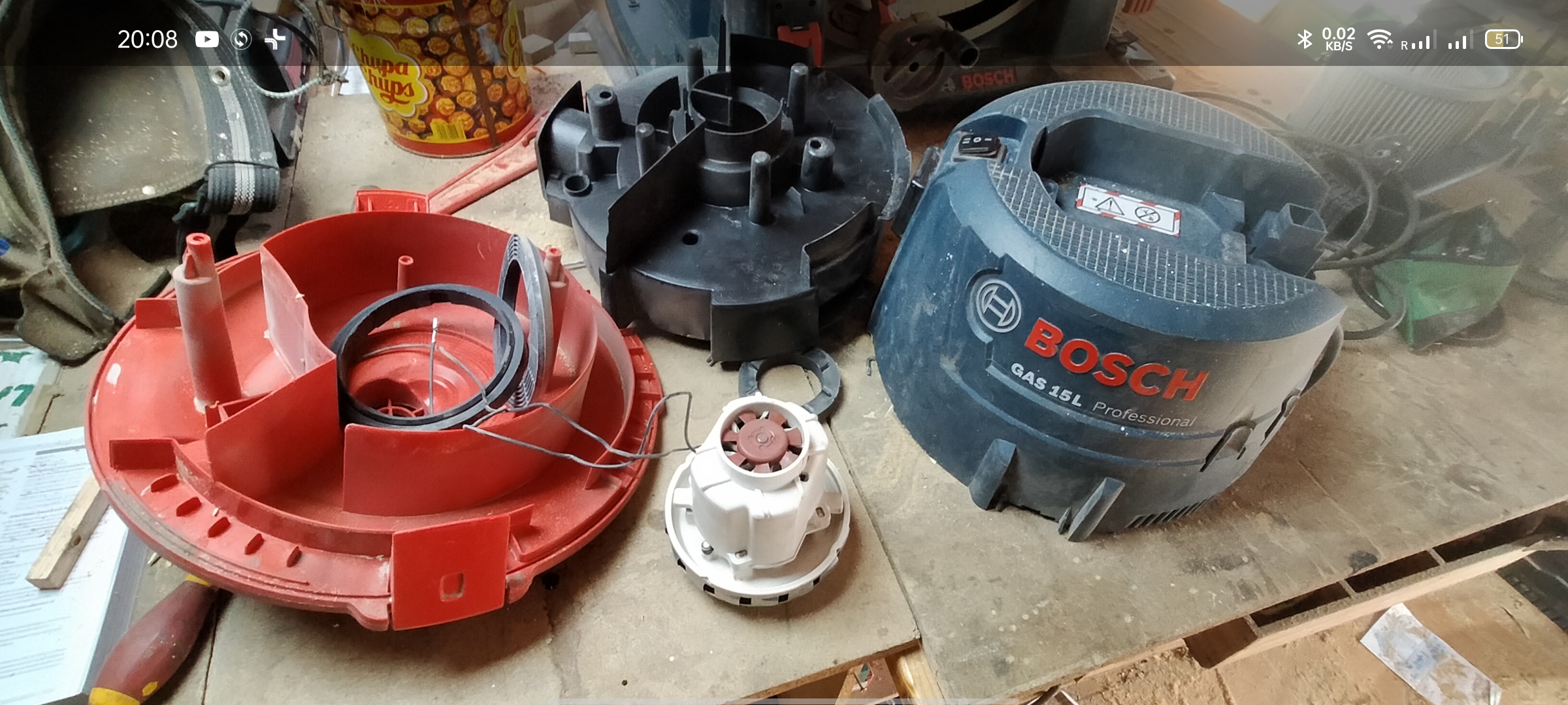

A leer vuestros comentarios, y despues de lo de ayer ( no podia ponerla esclava de lasierra) empezé a dudar de la aspiradora.
Me pareció que no tenía la fuerzade antes, y al meterla en mucho serrin fallaba…

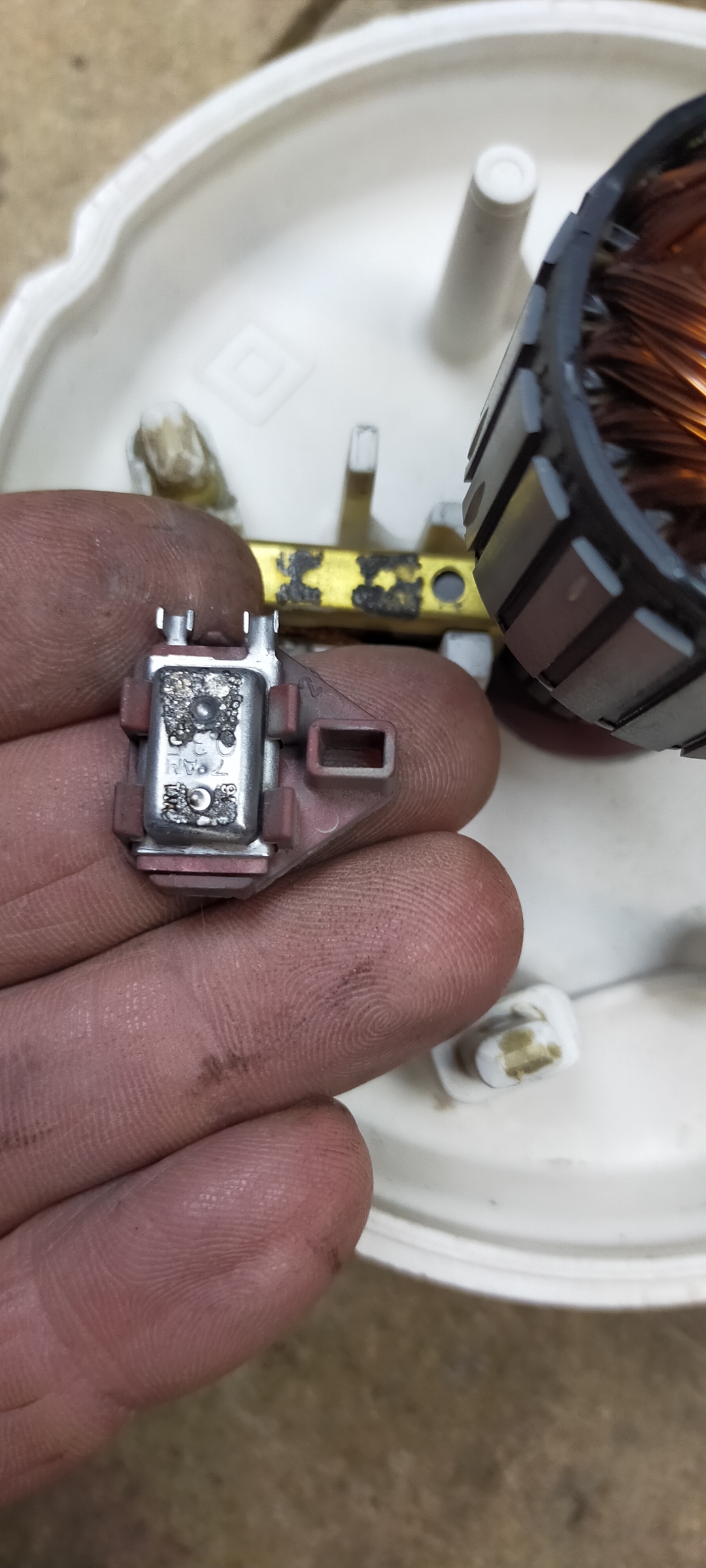

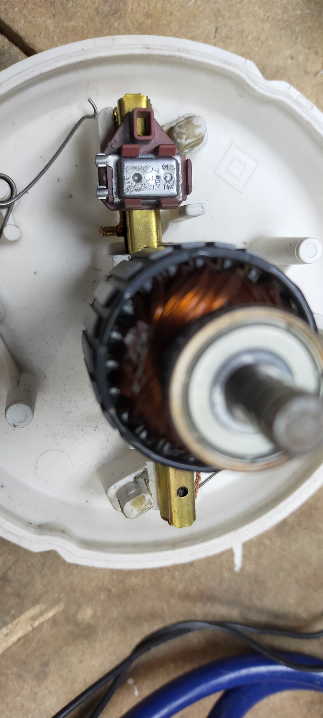

Al poner el motor en directo, vi por transparencia chispazos donde las escobillas.
Sin embargo queda mucho carbono, como 3 o 4 cm.
Encontré esta pieza pegada a una escobilla, con marcas de quemaduras.
Despues de limpiar, cambiar las escobillas de sitio, va como hace 10 años. :smile:
Que función tiene, y porque no hay dos?
Hay un sitio para encajar otra encimadel otro carbon…

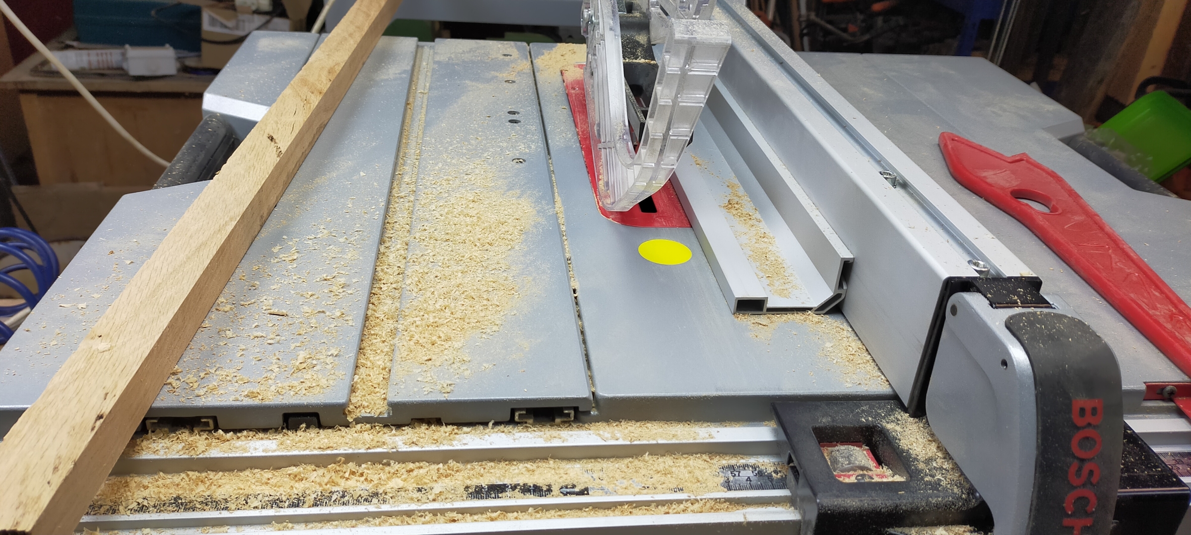

Y no creo que lo arregle otra aspiradora, viene directo de la cuchilla,que sobrepasa de unos 7 mm.
Yo esta aspiradora la compré por buena, como os comenté aspira perfectamente la ingletadora y la sierra de incision.
Asi como lamelo,fresadora…
No es suficiente?
seguro que no es la aspiradora. Esa misma tengo yo y va de cojones, ademas es muy ligera.
Parece que ese tubo de la foto esta bastante obstruido. Algo pasa ahi dentro
Prueba con otra madera, lo mismo el disco y esa madera
Mi aspirador es uno de cenizas de 35€ (para que os hagáis una idea) y ese estropicio de serrín , bueno la mitad de ese estropicio, sobre la mesa y en el tubo de atrás sólo lo tengo cuando se me olvida conectarle tubo del aspirador a la sierra. Algo pasa ahí dentro.

desconozco esta sierra pero en mi opinion hay varias cosas a tener en cuenta,las guias tal como yo lo veo y si no llevan rodamientos o otro sistema de ajuste mecanico siempre tendran olguras, de lo contrario a poco de serrin que se meta en las guias el carro se atascara, en la foto que se ve la parte de abajo de la sierra donde e ve el receptaculo del disco junto al destonillador, se ven multiples trozos de madera que seguro son el motivo de que te tire tanto serrin , estos trozos de madera obstruyen el tubo del aspirador, estas sierras donde esta pensado siempre utiliar el aspiracion tienen elinconveniente de que si caen trozos de madera lo atascan todo, si no quieres tener este problema deja el disco al aire, que el serrin caiga al suelo,o aumenta el diametro del tubo de aspiracion.

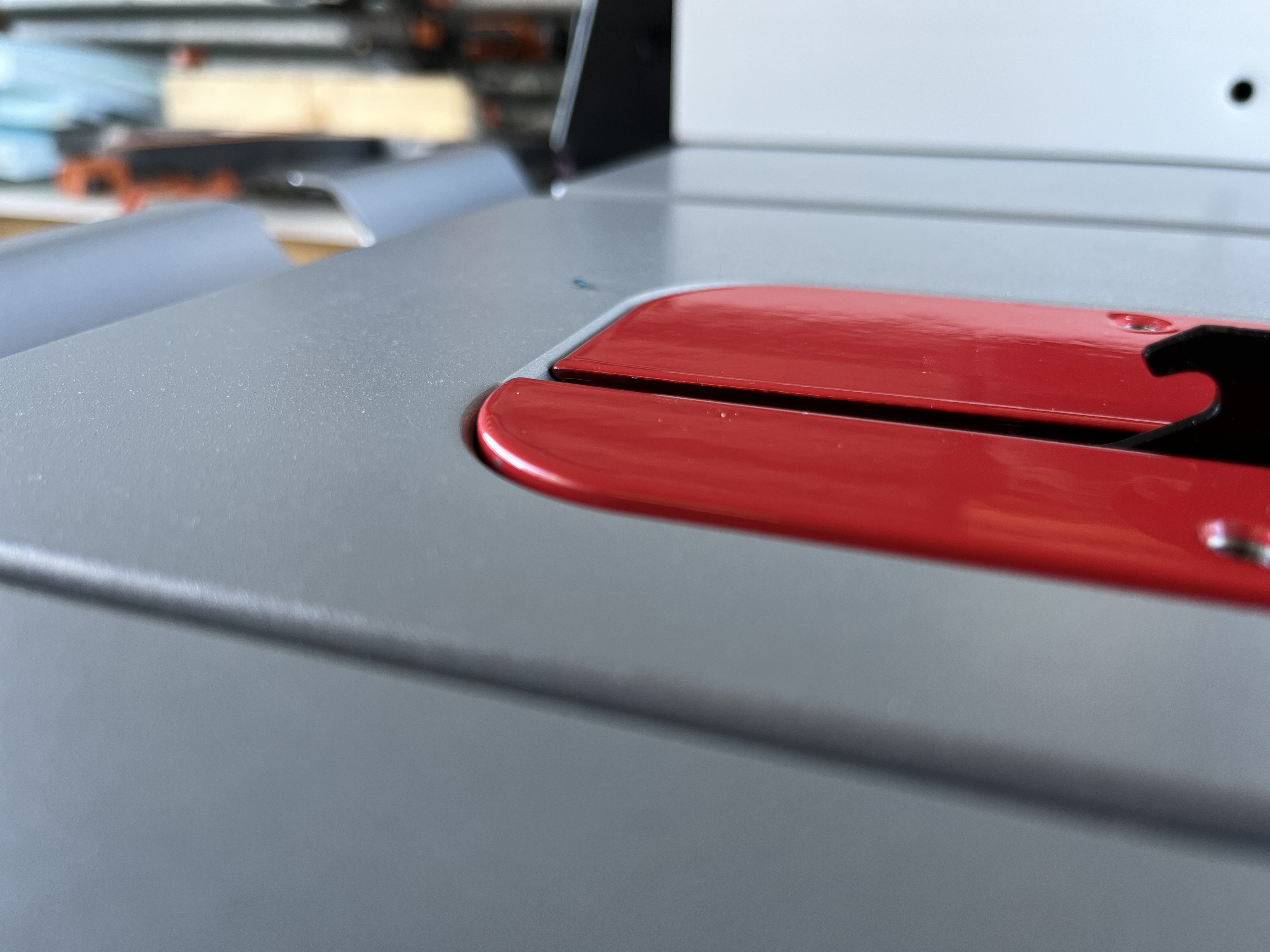

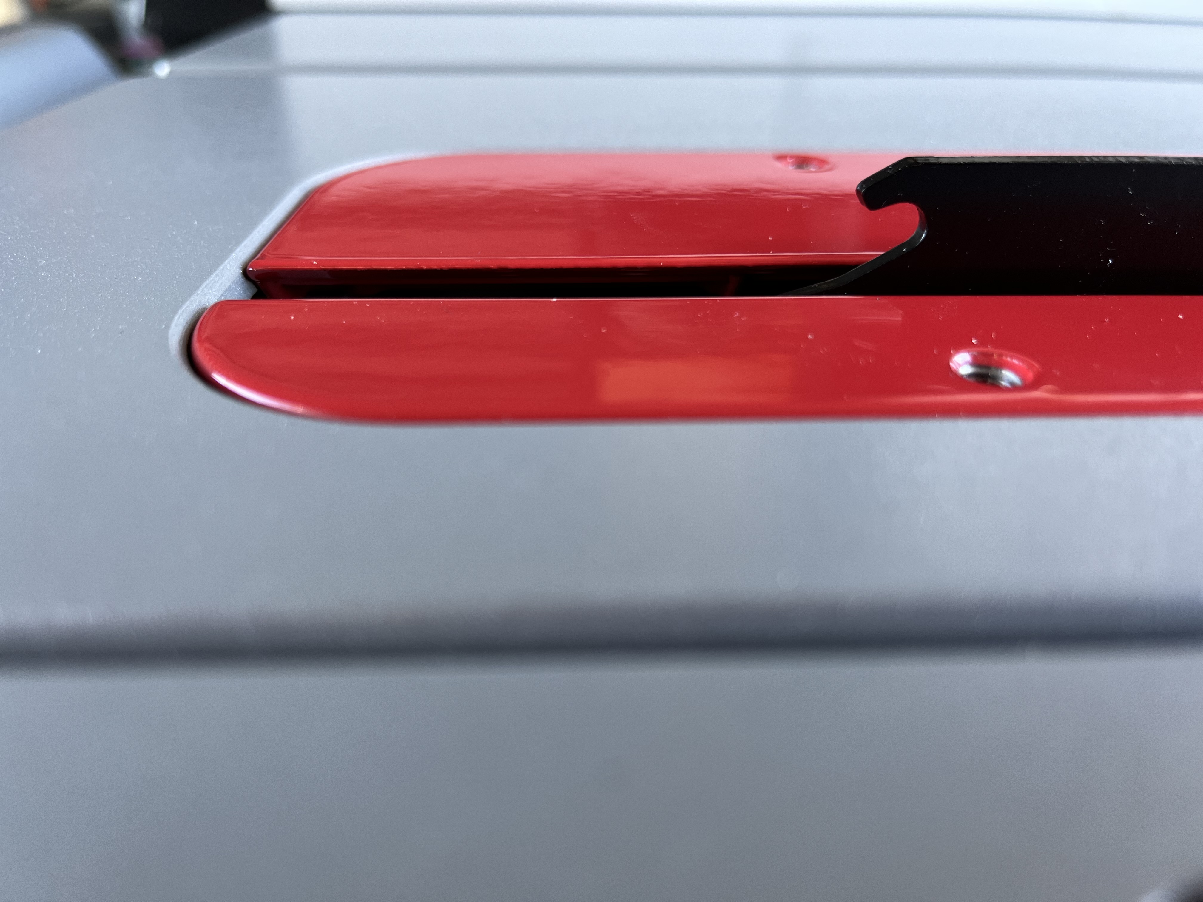

Buenos días! Ya me llegó a la 8 de la mañana también me estaban llamando los de Amazon😂. No he podido probarla, pero si la he abierto y le he echado un vistazo. El inserto Rojo viene igual que de @chuf… hay una diferencia de unos 4 entre ambas partes. Supongo que al de hierro con el tema de las dilataciones pues arqueara algo ya que el extremo por el que está unida ambas partes es relativamente estrecho con respecto al resto de la pieza, nada lo he enderezado y listo encaja y queda bien.

Me pasa lo mismo con el inserto
Lo he doblado un poco con la mano

Decir que la pieza roja venía igual, pero con la mano mismo l he puesto recta.
