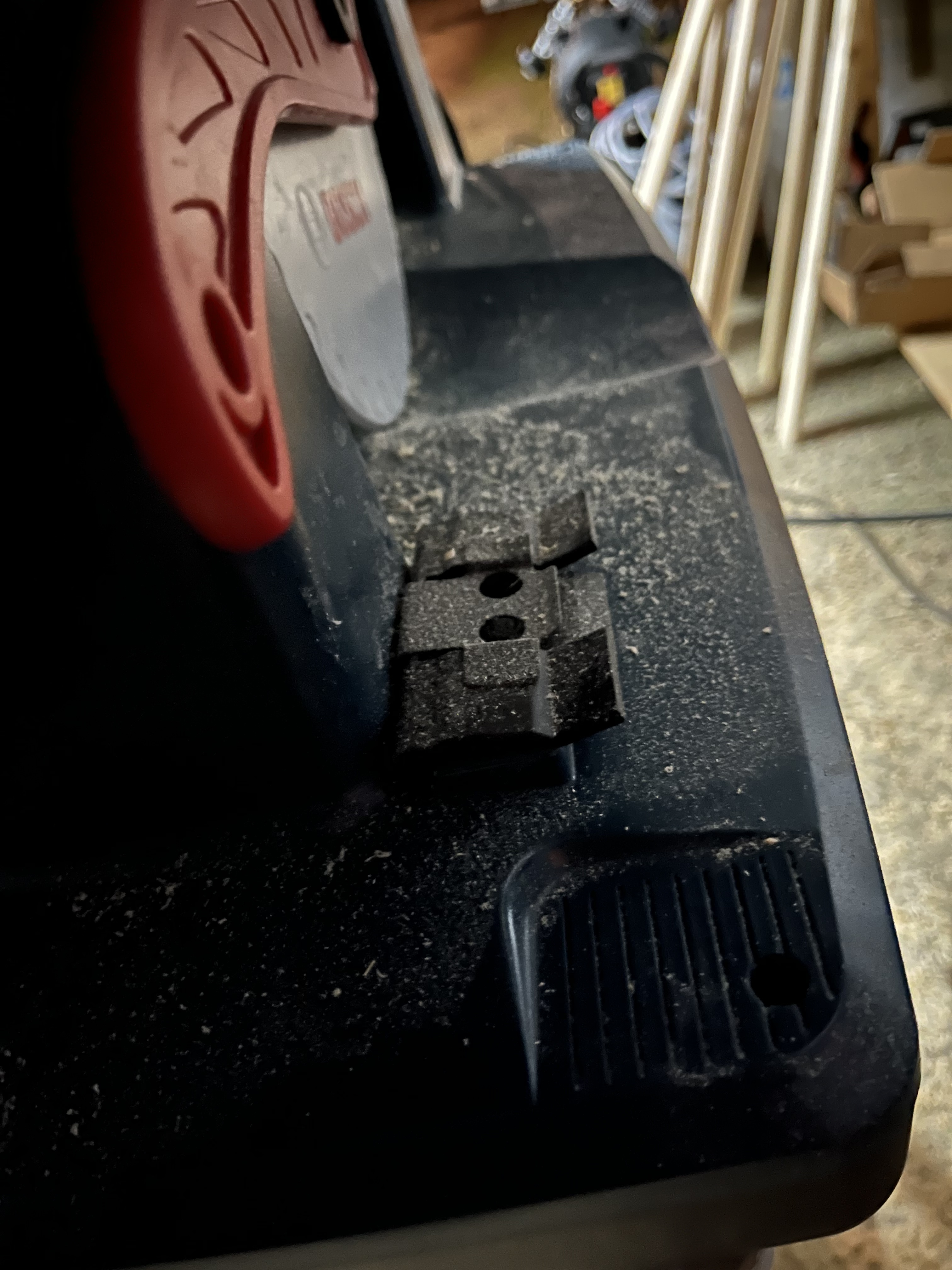

Bueno pues la he estado medio probando.
La placa roja viene así daleada pero al meterla se queda bien y además tiene para atornillarla.
La guía movible tiene un poco de juego pero vamos cuando vas para alante no parece mucho aceptable, no como le gustaria a uno, para mi lo peor es la guía que no es precisa al apretarla hay que asegurarse.
Para hacerse una mesa chula y detallarla esta bien, parece que para algo muy bueno y preciso no es esta gama.
El común de los mortales no se puede permitir o no merece la pena permitirse algo que no se le va sacar demasiado partido. O sea la gama de precisión llamada pastizal.
que contento esta!
Joder , a ver si esque las bajan tantisimo de precio
porque les sale algun lote de vez en cuando con defectos , porque si no no lo entiendo vamos , todas os vienen con lo del inserto torcido y demas , la mia nunca a tenido unos fallos tan exagerados como estoi leyendo .
El inserto lo he puesto y perfecto, como no está unido al final suelto esta tráqueao pero al ponerlo bien con las pestañillas,
La guia lateral la estoy probando y parece que bien, tener un poco de cuidado,
Y la movible no la veo con tanta orgura, cuando la vas moviendo va bien.
Me queda probarla cortando y ya veré.

No me malinterpretéis ! Estoy encantado ! He hecho 21 cortes seguidos en pino y los 21 han quedado clavados y en un momento.
Por lo que he pagado ni en mis mejores sueños esperaba tener una máquina asi

No. Digo que por 370€ no puedes conseguir nada mejor, ni que se le acerque.
El que la compre a 1000€ pues quizás puedo entender que le jodan mas los defectos.

El carro de Metabo no lo tengo , tengo todos los acoples para ponerlo , pero solo los coji por si algun dia me da por ponerlo , de momento no porque me parece un estorbo , la guia sobresale muchisimo y estorba mucho por donde tu te pones para trabajar.

Asi es , todas estan hechas con una impresora 3d , y todas quedan grandes , luego hay que ir limando con una lima un poquito hasta que ajustan perfectamente.
Las originales de la maquina era mejor que pecasen de exceso que de defecto.
