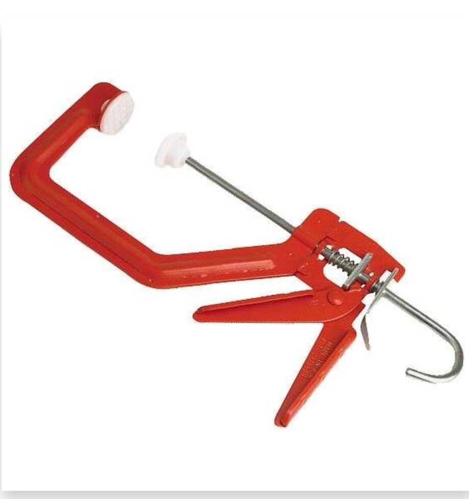

https://www.amazon.es/DeWalt-DWS5026-XJ-Abrazadera-sujeción-rápida/dp/B0013LK5Z0?th=1
Me recomendáis algún otro sargento, modaza, abrazadera de esta clase?
Estos sargentos rapidos estan pensados para sujetar las guias de las sierras de incision, no son sergentos para por ejemplo encolar, te pueden servir pero solo para cosas pequeñas.
Yo los ssrgentos rapidos que utilizo son los wolfcraft, tienen dos modelos, y los que yo tengo son los de gama mas alta , son iguales a los que tiene wurth y van bien,pero no son sargentos que puedas aplicar la misma fuerza que un sargento normal.
Muchas gracias @virutasibz, he estado ojeando bessey, piher, Jorgensen y Irwin entre otros. Quiero esperarme al Black Friday para ver si sale alguna oferta tentadora.
Los que mas me gustan para fijar cosas a la mesa, apretar y encolar cisas pequeñas son éstos, aprietan tanto como un sargento normal ,no son aparatosos como los dde plástico y el gancho permite colgarlos donde sea.
El problema es que no pasan de 15 cm .
Hay otros mas pequeños, negros, que no son tan fuertes.
Para cosas mas grandes también uso wolfcraft a veces.
