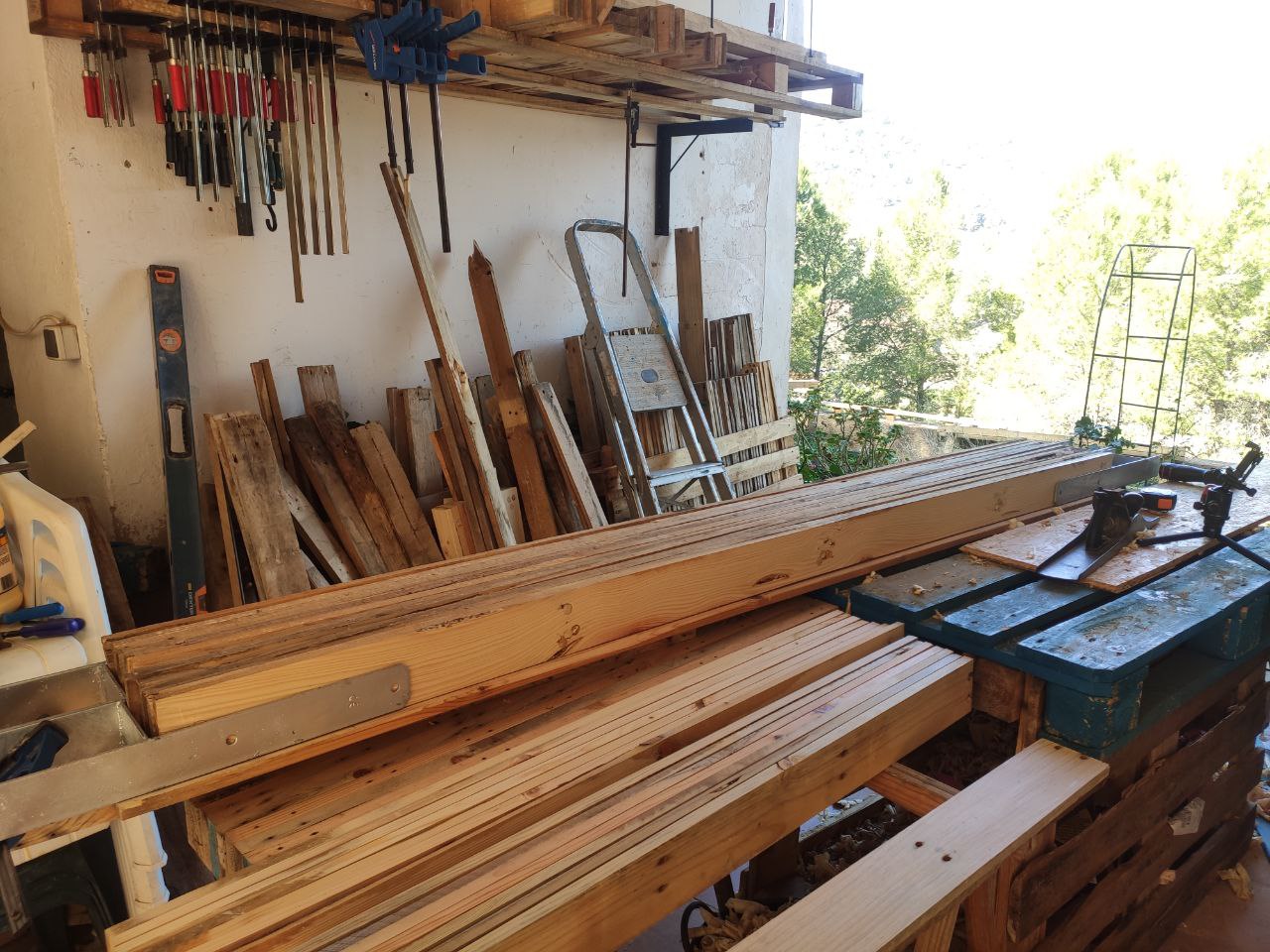

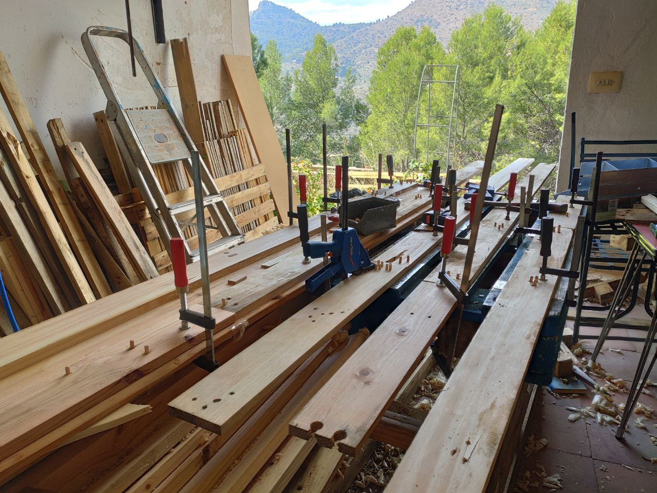

Lento pero seguro, ya tengo un montón de tablas cepilladas y para ir avanzando voy a empezar ya a ecolar postes, pero antes me toca cantear las tablas que muchas están curvadas, para ello aprovechando los soportes de los postes para el hormigón, los he ensamblado con sargentos para darme una buena superficie donde igualar todas las tablas y que no se me muevan o descuadren.

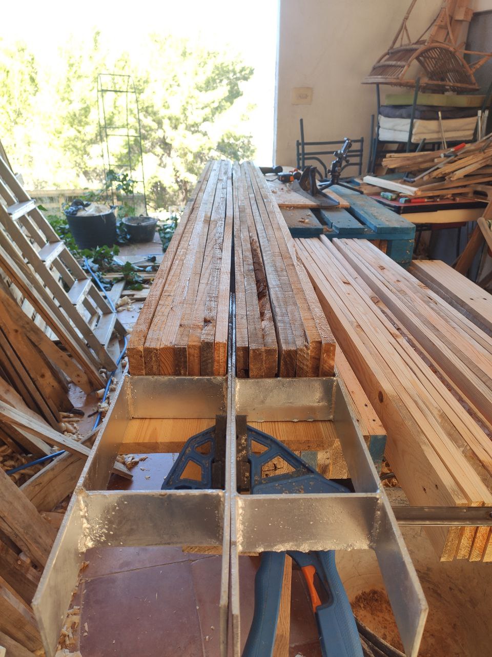

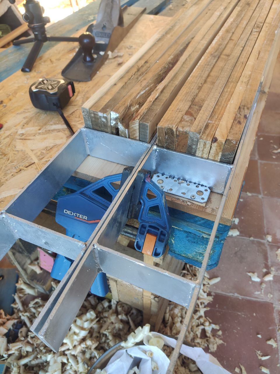

Bueno pues para conseguir el largo, he engalletado tablas del mismo ancho y grosor y mañana empezaré el encolado de los dos primeros postes, luego van 4 más del tirón.
