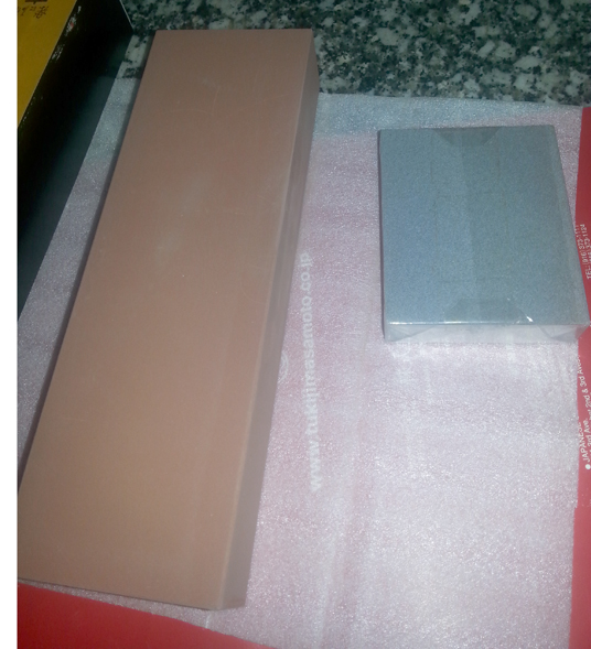

buenas, aprovechando este hilo, os quería preguntar ciertas dudas que tengo también sobre afilado. primero ¿qué es eso del doble bisel? lo he leído muchas veces pero aún no me he enterado
Me he comprado unos formones marca bahco que vienen muy poco afilados, así que me va a tocar afilarlos, y me da miedo ponerme directamente y joder el doble bisel ese, que no lo veo por ninguna parte.
Tengo un par de piedras de afilar que compré hace dos años en un viaje a japón, una se supone que es “al agua” y la otra para repasar, creo, pero ni siquiera me acuerdo cual es cual. os dejo una foto a ver si alguno viéndola la reconocéis. En ninguna de las dos piedras viene ningún número para saber de que grano son.
muchas gracias.
Muy buenas Bertx, el doble bisel, no suele venir en los formones. En todos los formones tienes un bisel primario (el que ves todo grandote), pero algunos usamos dos y tres biseles, que se realizan sobre ese bisel primario. Son biseles con unos pocos grados más que el primario y son pequeños en comparacion con el primario. Son despues del fuego el mayor logro del ser humano :laughing: (es coña, son el primero :laughing: ). Te dejo una imagen para que veas el bisel secundario.

lo de que la piedra gris es para el óxido, al decirlo tú me has recordado que el vendedor me dijo que era para limpiar…
entonces con mi piedra marrón que será de un número 1000 aproximadamente, no es la más adecuada para sacar el filo a un formón que más o menos si que tiene filo, no? me tendré que hacer con una del 6000?
Julio, lo de preguntarle al vendedor lo tengo difícil, está en japón y yo ya volví a valencia… jaja a parte de que no hablaba nada de inglés el c… (menos que yo incluso :slight_smile: )
hola jumagagra,
al final como la combinada de amazon no bajaba de 49,50€ y además era una venta de estas gestionada por un tercero y vendida por un cuarto, me daba pereza que no me llegara nunca y tener que luchar la devolución del importe.
Pregunté en otros hilos e Isra me recomendó que las comprara por separado, por el tema de que se contaminan las caras contrarias con el material que se va desprendiendo y que no se pueden aprovechar por ambos lados (tienes que rectificar más a menudo).
Busqué en Dictum y fine-tools. En la segunda estaban un pelín más baratas y los gastos de envío eran menores (9,90€ frente a 12,90€).
En total han sido 23€ la de 1000 y 25€ la de 6000. No me ha parecido caro.
