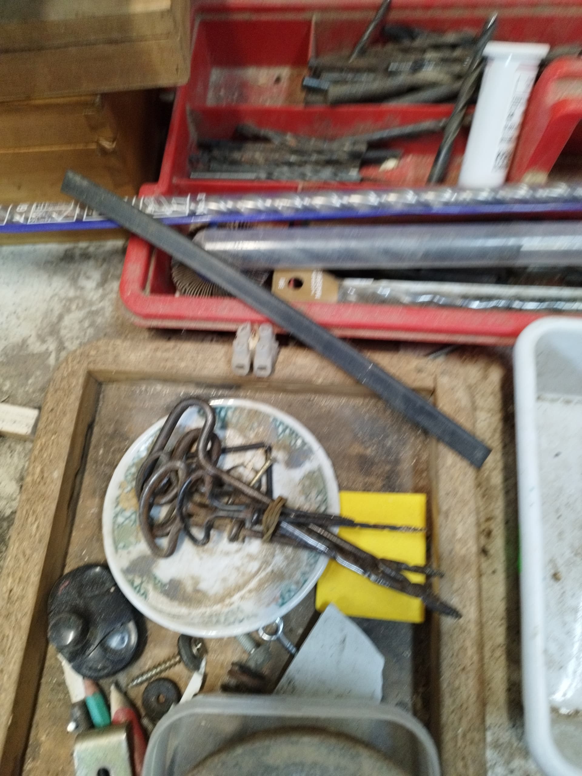

Se llama Barrena
A eso me refiero…

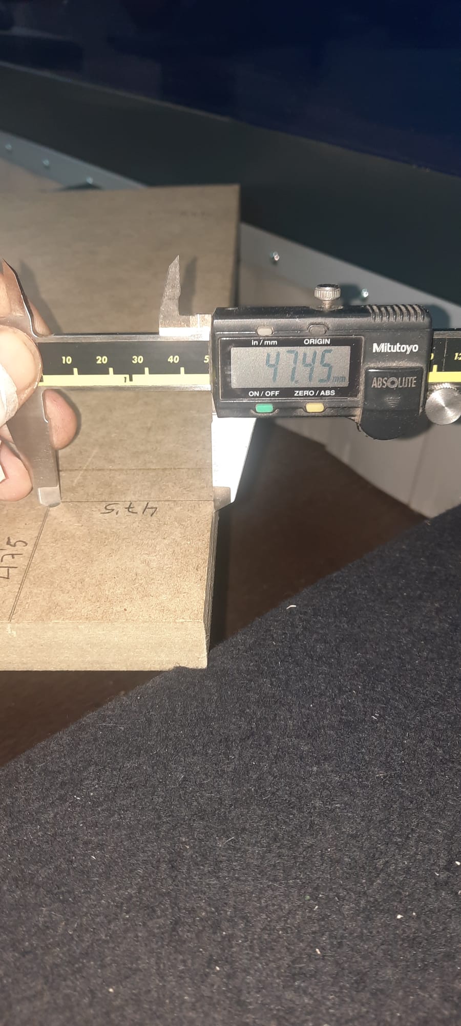

Uno de los retos mas grandes y mas simples que se dan en nuestro trabajo es por ejemplo hacer un taladro en una determinada posicion. No se si os ha pasado que se os hace practicamente imposible de hacer. Marcas con lapiz, ya empieza el error, muy dificil marcar justo la posicion, vas con la broca y no apuntas donde has marcado, arrancas el taladro y la broca se va a la veta mas blanda…
Con un cnc le dices a la maquina que te haga un taladro en la coordenada 50-50 con una broca de 5 y deberia quedar el taladro a 47,5 mm de la orilla. Mirar…
5 centesimas de milimetro de error en mi cnc
No quiero decir que sea una maquina perfecta, nada mas lejos de la realidad… tampoco quiero decir que la herramienta manual pueda hacer un determinado ajuste mejor, que puede ser.
Pero que las maquinas son precisas y rapidas es una realidad que no se puede negar
Eso es el futuro Ángel, y así para en todos los ámbitos.
Y me creo más que sea un error de la propia medida, posición, etc…
Pues yo lo que veo es que esta midiendo en un borde redondeado, si fuera a 90º el canto estaria bordada la medida
Es un efecto de la foto. Lo que se hace para verificar que este todo bien calibrado es hacer el taladro y un fresado por todo el canto (formatear el tablero) .
De esta forma verificas que la maquina no tenga error ya que el fresado deja el tablero perfectamente escuadrado y eliminas errores de posicionamiento de tablero

Aquí lo os mineros llaman barrena a la barra esta enorme que usaban para picar carbón o hacer orificios para la dinamita .
No pensé que venía de esta.
Si, la función es la misma, así que no se calentaron la cabeza en buscar otro nombre
