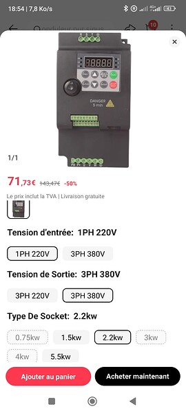

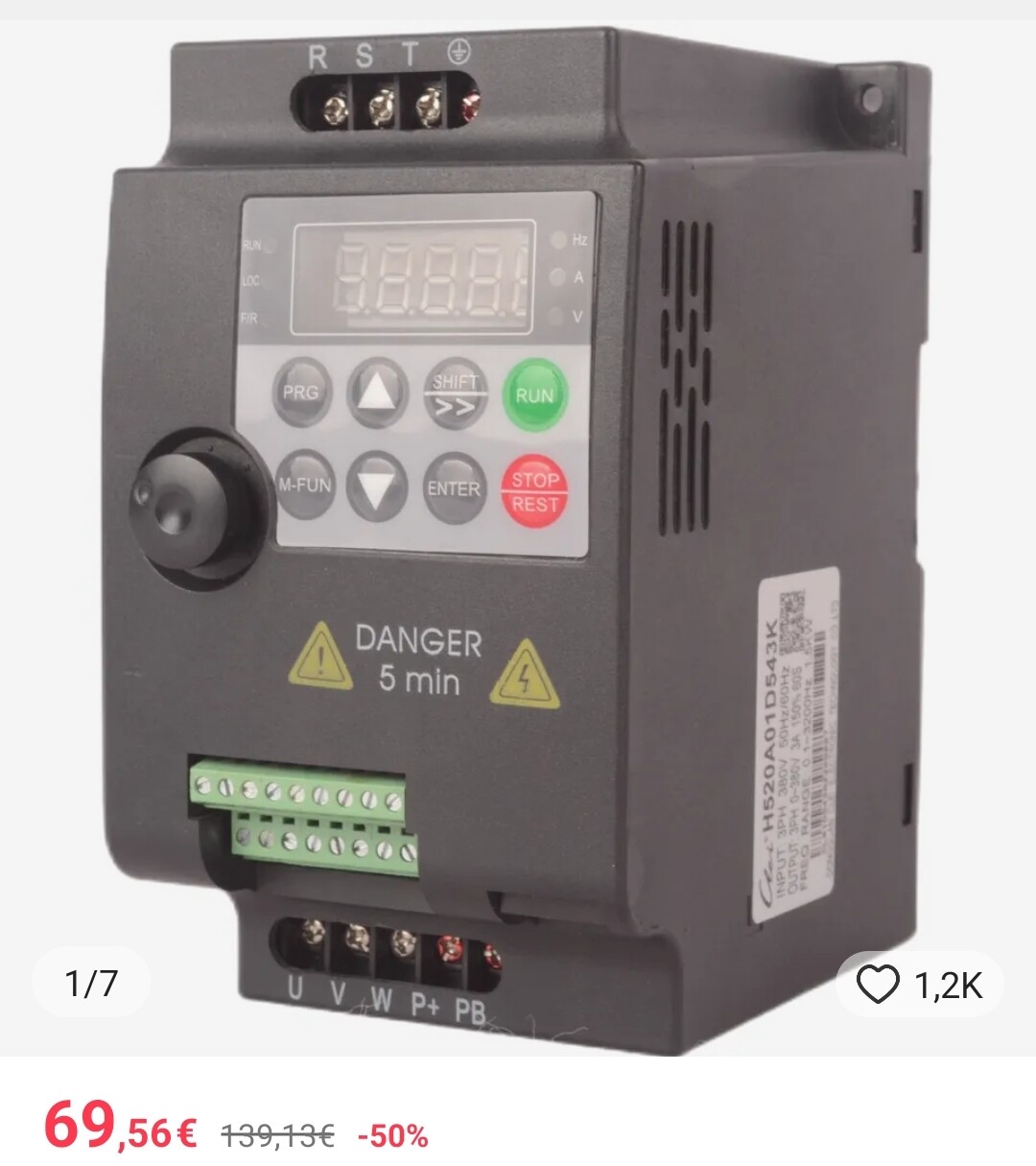

Pero no entiendo esto de que son caros los de 220 >>380v.
Tengo el clon de este, para 2,200 w que me salio en 100€, y ahora esta en 69€.
No me parece caro, y por lo que leo la pequeña diferencia estaría rápidamente amortizada por el consumo, entre triángulo y estrella.
O es que me confundo, y no vale este para lo que decis
Perdón, era de 1500w, el de 2200 w es mas caro:

Antes se evoco lo de los Amperios y en España se paga segun la potencia contratada en amperios.
Pero da igual, quería decir que 70€ no me parece tan excesivo como para ser un criterio , el otro valdrá que 40 o 50 ?
Se paga por potencia contratada en KW, no en amperios.

Me parecia haber entendido que se necesitaba mas amperios en el de triángulo a 220 que en el de estrella a 380.
Habré entendido mal.
Y eso en influye en la diferencia del precio de los variadores de frecuencia?
