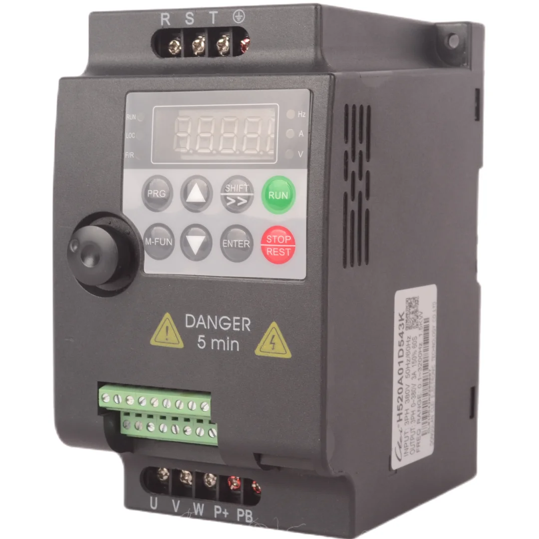

Je viens juste de trouver cet article incroyable sur AliExpress. Jetez-y un coup d’œil ! Aidez-moi à choisir !
64,55€ 50%de réduction | Onduleur Vineau 1.5 2.2 3 4kW 5,5 kW, convertisseur de sortie 3P 220V 380V

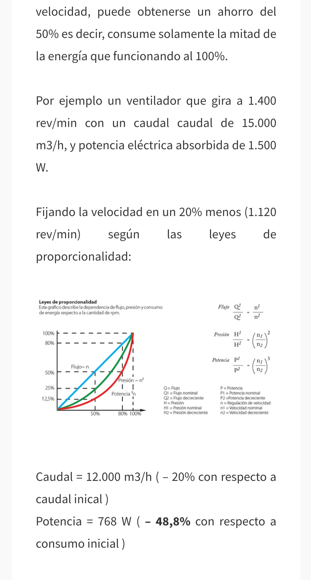

Gracias por responder, yo lo preguntaba porque hace tiempo recuerdo ver un artículo que hablaba sobre el posible ahorro energético en la industria usando variadores de frecuencia, no he encontrado el que leí en su día pero he buscado un poco y he encontrado esto, decir de nuevo que hablo desde la ignorancia y solo busco saber, no afirmó nada lógicamente de cosas que no tengo ni idea, y @proteus yo agradezco mucho las respuestas técnicas, lo digo por lo que se comenta en el otro hilo, vaya para temas técnicos respuestas técnicas, aunque la guasa me encanta tambien , al lío:
“Según la Agencia Internacional de Energía (AIE), la implementación generalizada de variadores de frecuencia y otras tecnologías de control de velocidad en aplicaciones de motores eléctricos podría lograr una reducción de aproximadamente el 20% en el consumo de electricidad en los sectores industriales y comerciales mediante la adopción generalizada de variadores de frecuencia.
Además, un estudio realizado por el Lawrence Berkeley National Laboratory estima que el uso de variadores de frecuencia en aplicaciones de motores eléctricos puede generar ahorros de energía de hasta el 60% en algunas aplicaciones específicas, como sistemas de calefacción, ventilación y aire acondicionado (HVAC) y sistemas de bombeo”
¿Por qué cuando nos alejamos de los 50hz se produce un peaje energético? ¿Es contraproducente para el motor trabajar a 40hz pongamos? En general me refiero a trabajar a menos de 50hz
Por lo expuesto arriba en la imagen con la ley de la proporcionalidad, en una aplicación como la que muestra de ventilación, ¿No consumirá menos el motor disminuyendo los hz aunque lógicamente también mueva un menor caudal de aire?
De nuevo gracias por responder y siento ser un brasas :pray:
seguro, a menos HZ consumira menos HASTA un límite, yo no bajaría de 20 Hz pero todo depende de la fuerza que se le pida al motor si a 50HZ esta al 100% de entrega de energía en cuanto bajen 2HZ el motor ya no tendra como entregar ese 100 % y van a caer las vueltas no solo por los 2HZ menos sino que ya no puede entregar ese 100% requerído ya que fue diseñado para 50Hz, obvio que en un torno o ventilador eso es raro que pase, si en cambio subimos los HZ aumentamos las RPM y eso lleva a un consumo mas elevado pero SIEMPRE entran en juego las tres cosas el voltaje, los HZ y la potencia que se le esté pidiendo.
